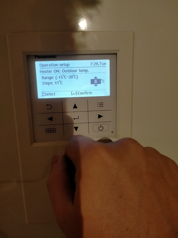

Chris499 schreef op vrijdag 5 februari 2021 @ 22:53:
Bij de instelling functie instelling " vrijg. back-up heat" . gaat de back-up heater toch pas aan als de door jou in de vorige post aangegeven parameters niet meer worden behaald?
Voor mij (H, split unit) wel duidelijk. Backup heater (internal) springt alleen aan (voor ruimteverwarming) als:
- en hij vrij gegeven is (room heater on)
- en de buitentemp lager is dan de backup heater on outside temp (bij mij 0 grd C)
- en er warmtevraag is
- en de Ta lager is dan de Tset (met een delta van 4 bij mij)
- en de warmtepomp minstens 20 minuten draait (tenzij force heater on, dan wacht ie niet deze 20 min)
- en de beveilingen hierop niet zijn geactiveerd (bijv. external compressor switch en/of service mode heater op uit)

thehog schreef op zaterdag 6 februari 2021 @ 10:12:
Dank, dat vrijgeven was ik nog even vergeten.
Denk dat dat voor mono gelijk is maar het staat nergens helaas. Ook ben ik nog niet achter waarom soms bijspringt na langer uit te zijn geweest. Ik heb de vrijgave temp op -5 staan (wat het dan zeker niet was) en ook via functie instellen de bh niet vrijgegeven. Vaak rond 25 minuten na opstarten en target temp (setpoint 26 min 3 is 23 was al zo goed als behaald. Vaak was de ta wel rond de 19 dus dat die mogelijk alle andere settings zal over rullen? Alleen dan snap ik zijn timing niet.

ErikVers schreef op zaterdag 6 februari 2021 @ 11:27:
https://www.climamarket.b...loads/SM-WH-MDC05H3E5.pdf paragraaf 12.6.1 vind ik hem gewoon :)

Klopt die ken ik, maar snap mijn niet bh omdat hij aan de meeste van die voorwaarde niet voldoet en soms dus wel na een opstart aanslaat (kort) ik vermoed dat ta < 20 hem triggerd maar dat zag ik nergens als losse voorwaarde staan.
Of je Ta is gezakt onder de 10 graden en er is een de-ice nodig. Of je had per ongeluk force heater aangezet.
(overigens lijkt die 10 graden grens bij mij niet perse nodig te zijn, de heater komt ook aan in andere condities bij sommige de-ice acties)

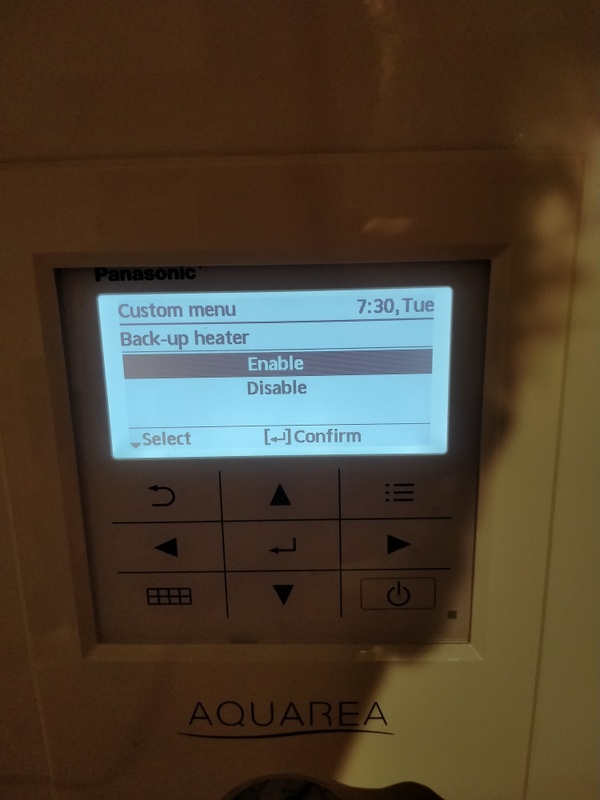

ErikVers schreef op zaterdag 6 februari 2021 @ 11:53:
Je kan de hele backup heater ook in service menu helemaal uitzetten om dit te voorkomen (dat zou ik overigens nu even niet doen :) )

thehog schreef op zaterdag 6 februari 2021 @ 11:55:
Beide niet het geval, gok dat in de 19tr zit maar ik vind wel best zo

thehog schreef op zaterdag 6 februari 2021 @ 11:56:
Bedoel je het “aangepast menu” waar koelen activeren ook zit? Of?
Die laat ik maar aan omdat anders df problemen nu maar ook in de toekomst voorzie (altijd te lage tr voor DF)

  • Chris499
  • Laatst online: 13-09 11:19
ErikVers schreef op vrijdag 5 februari 2021 @ 00:15:
Zie mijn post van zojuist hierboven, maar kan dus alleen vrijgave buitentemp instellen verder niet.
Even hier op terug komen. Ik had gezegd dat de vrijg. Backup heater bij mij altijd al aan stond. Dit bleek niet zo te zijn. Zojuist aangezet. Ook de vrijgave temperatuur hier op -5 gezet. Ik verwacht dat ik de backup heater pas rond de -10 nodig zal hebben. We gaan het zien!

ErikVers schreef op zaterdag 6 februari 2021 @ 12:14:
Daar ja

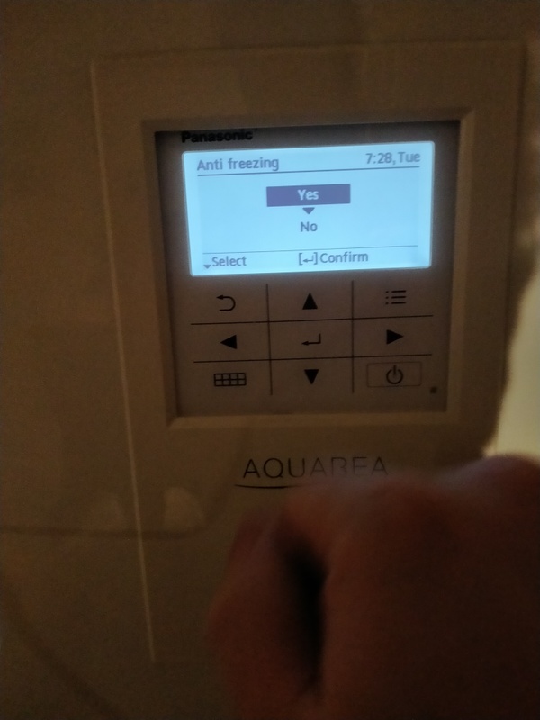

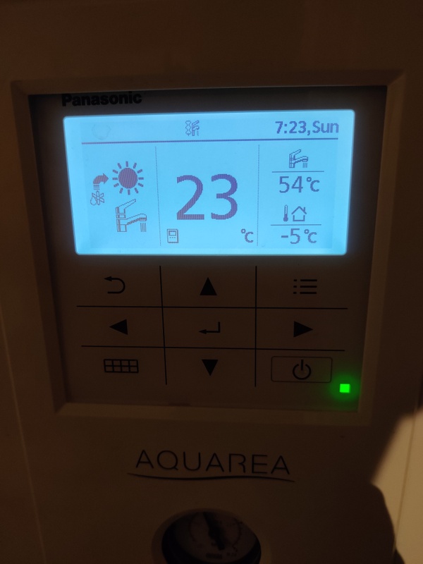

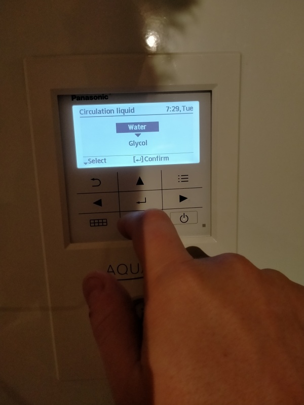

Er is een probleem met mijn Panasonic T-Cap 12 kwh KIT-WXC12H9E8 installatie. Er wordt niet meer bijgesprongen met de booster heater. Volgens mij hebben we wel eerder defrosts gezien, maar dit jaar gaat het ook bij -2 al mis dat de booster heater niet wil meehelpen in het systeem. Terwijl vorige 2 winters zulke temperaturen ook wel voorkwamen. Moet je nagaan wat ons te wachten staat met -10 en -5 overdag ☹
Eerst trad vaak de H75 error op. Maar nu bleek dat dit mogelijk met de volgende instelling te maken heeft:
Back-up heater (Use/Do not use Backup heater) (CAUTION) It is different from to use/not to use backup heater set by client. When this setting is used, heater power on due to protection against frost will be disabled. (Please use this setting when it is required by utility company.) By using this setting, it cannot defrost due to low Heating's setting temp and operation may stop (H75) Please set under the responsibility of installer. When it stops frequently, it may be due to insufficient circulation flow rate, setting temp of heating is too low etc.
Dit is een verwarrende optie in het custom menu. Back-up heater ENABLED leek logisch, maar blijkbaar zet dat AAN dat de heater power on protection AAN staat. En die heater on protection zorgt er volgens bovenstaande en Panasonic service manual juist voor dat de back-up heater niet kan bijspringen bij het defrosten. Systeem is verder te koud om dit zonder back-up heater te doen, vermoed ik.
Nu heb ik op advies van een installateur eens naar de bedrading gekeken:
Het lijkt ons vrij dubieus dat er een dergelijke lus moet zitten, waarnaast BOOSTER heater geschreven staat. Dus geprobeerd met dit kabeltje eruit gehaald:
Nu geeft het systeem aan dat er vorst is bij het verwarmen (zie links in het fototje van het hoofdmenu met statussen) en dat stop effectief de cyclus net als de H75 error. Vermoedelijk dus software-matig nu wel een trigger de back-up heater op te starten (door aanpassen custom menu), maar het lukt niet. Toch een defect in de heater, zie ik nog een verkeerd draadje of software setting over het hoofd?
-waar dienen de switches voor naast dit gekke lusje? Staan die goed?
-er zit een drukknopje on/off booster heater. Kan ik deze op een veilige manier proberen? Ik wil zeker geen verdere schade en vind het al eng dat het systeem draait terwijl bevriezing wordt aangegeven.
De “base pan heater” stond ook aan in de menus installateur en als gebruiker ook ingeschakeld naast dat het enabled is in het custom menu. Anti Freezing staat aan, wat dus toch niet werkt. Alles staat volgens mij goed. Zie onderaan het document ook het screenshot van het hoofdscherm van de binnenunit, waar je ziet dat de base pan heater aan staat. Ook nog geprobeerd de tank heater uit te zetten in de gebruikersinstellingen, omdat ik in een Panasonic document iets las over dat beide heaters niet tegelijkertijd kunnen werken. Maar volgens mij kunnen ze prima tegelijkertijd aan staan, het komt toch niet voor dat ik tegelijkertijd sterilisatie draai en ook defrost doe. Geen succes, want met tank heater uit krijg ik nog steeds de H75 error. En op advies Panasonic ook de base pan heater settings nu juist op “UIT” gezet. Dit schijnt namelijk weer een andere heating optie te zijn voor de condensbak? En heeft niets te maken met de booster/back-up heater ofwel tank heater?
Als e.e.a. inderdaad afgelopen jaar nog wel werkte, wat kan er dan verandert zijn? Er is een buffervat bijgeplaatst en een kapot expansievat vervangen. Dat lijkt me alleen maar goed en staat los van het issue in de binnen unit?
Force heater automatisch lijkt me goed om het systeem zichzelf te laten beschermen. Manual ook getest.
Klopt het volgende plaatje? We zien dus standaard niet het back-up heater icoon aan. Kan de back-up heater dan wel bijspringen? Ik kan alleen de back-up heater direct aan zetten en dan lijkt deze te werken. Maar die maakt het water niet echt warm (20-25 graden max). Dat is toch gek met een 9KW?
Afbeeldingslocatie: https://tweakers.net/i/36_zEvabz5xqQkPy6UYN8kUsfTQ=/x800/filters:strip_icc():strip_exif()/f/image/XwTnkiXhOBNL8vxhgpkhKrVM.jpg?f=fotoalbum_large
Afbeeldingslocatie: https://tweakers.net/i/VNQE2s__V7fs6ofcnmknmmpmf7w=/x800/filters:strip_icc():strip_exif()/f/image/jRHED8ksTcgNjKtjNSuxGTQ3.jpg?f=fotoalbum_large
Afbeeldingslocatie: https://tweakers.net/i/vackyY3Zh0CpZmhXK1cqUMlQvNY=/x800/filters:strip_icc():strip_exif()/f/image/uMDo6zakVoufUqmXjEPKRhwp.jpg?f=fotoalbum_large
Afbeeldingslocatie: https://tweakers.net/i/K4tU_S66dOcPbXK7oJPKUYfr34w=/x800/filters:strip_icc():strip_exif()/f/image/mDM8g69pOZU5CuWPAAoqZ6FX.jpg?f=fotoalbum_large
Afbeeldingslocatie: https://tweakers.net/i/8BNsxvIeY-b4--B5skNf-KZUlxA=/x800/filters:strip_icc():strip_exif()/f/image/NXCpyQimQSM8iFtI6tHbOcD5.jpg?f=fotoalbum_large
Afbeeldingslocatie: https://tweakers.net/i/OS_oJS97k8AkZprs5MUiir1g6Qs=/x800/filters:strip_icc():strip_exif()/f/image/nCatJXV3Ry49GufWTOQ4rK3V.jpg?f=fotoalbum_large
Afbeeldingslocatie: https://tweakers.net/i/kYRPjmnsjMcusOZbo7gedlxWfAM=/x800/filters:strip_icc():strip_exif()/f/image/ufniyCUhEkJoRomppWbBh4FE.jpg?f=fotoalbum_large
Afbeeldingslocatie: https://tweakers.net/i/VaPliVcr2kadQ_biKIfI1OrTrwo=/x800/filters:strip_icc():strip_exif()/f/image/idNy52Zoew0EYtpcGHCtzIzX.jpg?f=fotoalbum_large
Volgende nu dus uit, geen optie A of B maar base pan heater uit (heb ik niet volgens Pana):
Afbeeldingslocatie: https://tweakers.net/i/taFKmYFO6ppdoKbWOH5u9R9v-Jg=/x800/filters:strip_icc():strip_exif()/f/image/ScDJ0eL2f7p7uV31Nmq3XKZD.jpg?f=fotoalbum_large
[ Voor 14% gewijzigd door Babsan op 07-02-2021 13:46 ]
Wat een verhaal. Ik antwoord maar kort:
-booster heater is de heater voor je DHW boiler. De OLP (overload protection) voor de booster is een bescherming die in sommige DHW boiler tanks zit om droogkoken te voorkomen. Als je dat niet hebt, maar wel een boiler tank met eigen heater (booster heater) dan moet die lus bij OLP zitten. Deze heater heeft dus niks te maken met de internal heater voor het defrosten/de-ice.
- de custom menu heater staat bij mij ook op enabled en hij wordt gewoon gebruikt als het nodig is. Wellicht is je internal heater stuk? Wat doet je systeem als je force heater in menu aan zet? Dan zou hij de internal heater volledig moeten gebruiken ipv de compressor/buitenunit.
- base pan heater is een extra optionele heater onder de buitenunit om eventuele ijsvorming te ontdooien, maar ik heb hem nog nooit ergens gezien
- dat je de icon mist in de topbalk is gewoon een user setting (function settings, room heater= on) en daarom wordt de heater ook niet gebruikt voor ruimte verwarming.. zet die eerst maar eens aan

thehog schreef op zondag 7 februari 2021 @ 14:07:
9Kw heater? ik zou eerst op 3 zetten
Je settings moeten kloppen, dus heb je alles wel wat je aanvinkt?
Bij een mono kun je een device test doen.
TS staat hoe en wat, mss dat iets voor je om te kijken of alles wel werkt
En de storing daar geeft mss inzicht

dankje TheHog. Ja wilde zo veel mogelijk achtergrond geven. Anyway, dus room heater moet weer aan en die kan helpen bij de defrost? Dat is nu het geval. Hoe kan ik nu testen of hij wilt helpen bij de defrost? Kan ik het request sturen via het gebruikers menu en wp draait nu weer even, maar weet dus niet of ik eerst direct had moeten defrosten. Dat lukt in ieder geval niet ook al verzoek ik het.
Het blijft in ieder geval zo dat na verloop van tijd het vorst vlokje incoontje op het hoofdscherm naast het zonnetje komt en daarmee stopt de operatie (zonder duidelijke H75 melding die ik eerder wel kreeg, dus ik hoop niet dat dit schadelijk is.) Duidt op bevriezing buiten of zoiets, defrost noodzakelijk denk ik. Maar dat werkt niet :(.
  • Babsan
  • Registratie: Juni 2020
  • Laatst online: 14-06-2023
ok Device Test klinkt wel nuttig. Ga ik doen. ja het is 9wh intern, er staat een 12kwh nl en daar hoort volgens mij 9 kw backup heater bij. Kan ik ergens checken wat het is? Ik zal het tijdelijk wel veranderen.
Verder nog tips ?

  • thehog
  • Laatst online: 21:24
Babsan schreef op zondag 7 februari 2021 @ 15:10:
Dat vorst vlokje hoort zo. Dat betekend dat de warmtepomp aan een defrost cycle bezig is. Bij een T-CAP werkt dat anders dan een monoblock maar gewoon geduld geven. Na een dik half uur zal ie weer verder gaan. Warmtepomp doet alles zelf wel (en omdat het geen error geeft gaat het dus goed). Als hij de heater nodig heeft pakt die hem er wel bij.

Die instelling gaat over je booster heater in je DHW boiler en niet je interne heater (dat weet je warmtepomp zelf wel). Je moet daar dus aangeven of je een 3, 6 of 9 kW boiler heater hebt. (Raar verhaal, de officiele panasonic DHW boiler heeft een 1.5kW boiler heater en dat kan je niet selecteren...)
edit: dit dacht ik zelf maar is dus niet waar

thehog schreef op zondag 7 februari 2021 @ 16:01:
Die 3-6-9 keuze in de installer setup gaat over de interne heater. Dat is alleen beschikbaar bij de 12 en 16kW modellen, de 9kW 3-fase heeft een 1-fase power supply 2 en dus een 3kW heater.
Bij de booster heater van de sww tank neemt panasonic aan dat het een 3kW heater is. Dat is het maximum op die aansluiting en panasonic rekent in de energieberekening ook met 3kW. Ik stuur mijn 3-fase 4,5kW booster heater via een relais en in de verbruikte en opgewekte energie voor de tank zit de wp dus 1,5kWh per uur mis.
  • thehog
FransvWoerkom schreef op zondag 7 februari 2021 @ 16:38:
Nee, die 3-6-9 keuze in de installer setup gaat over de interne heater. Dat is alleen beschikbaar bij de 12 en 16kW modellen, de 9kW 3-fase heeft een 1-fase power supply 2 en dus een 3kW heater.
Bij de 3-fase 9kW zou er een 9kW heater in moeten zitten op dezelfde supply 1 Maar ik kan alleen maar 3kW selecteren. Ben nog aan het uitzoeken waarom.
