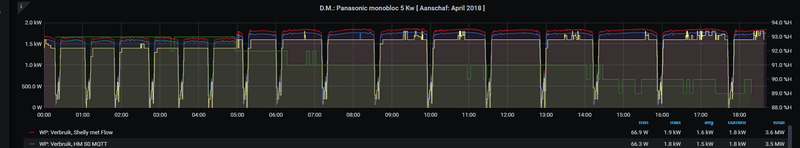

Me Albert schreef op zondag 7 februari 2021 @ 15:42:
Relatieve vochtigheid is gezakt. Vannacht hier 92% en nu 83%. Tot 8 uur ieder uur nu steeds meer tijd ertussen ruim 2 uur. WP draait op 75Hz.
Als het in de loop van de week nog kouder wordt zal de rel vochtigheid verder afnemen en ook het aantal defrostst.
Ik heb in mijn grafieken een Verbruik/RV gemaakt. [ waarbij groen RV is ]
Afbeeldingslocatie: https://tweakers.net/i/GKns5V5JJHdm-br-m3pGZong5hc=/800x/filters:strip_exif()/f/image/67m0hzmlDhSY79mlyegED70i.png?f=fotoalbum_large
Waarin ook mooi te zien is wat de RV doet met DF
@vandermark Ikke tussen Anrhem en Nijmegen.. Jij iets hoger op die berg, dus zal iets schelen..

  • impacts
  • Laatst online: 19-09 17:30
Babsan schreef op zondag 7 februari 2021 @ 16:46:
Thx theHog... Hahah ik dacht dus dat de defrost een probleem was. :) Hoe lang kan de defrost wel niet duren dna met deze temperaturen, denk hier dan wel tot een uur als ik het zo bekijk, met de 12 kwh T-CAP?
n? Ik zie het nergens in de installatie documentatie staan voor tank en backup heater. Stel
Afbeeldingslocatie: https://tweakers.net/i/9tmAzA7qQ5IHMPajcLdx3fE_V5w=/x800/filters:strip_icc():strip_exif()/f/image/4eKxPfxiVEYRIDgVbKYGwTCG.jpg?f=fotoalbum_large
Defrost duurt hier max 10 minuten zonder backupheater en om de 2 uur ;-)

  • Gamer dénis
  • Laatst online: 21:49
@Dylantje2 ik doe gezellig met je mee :) Ik heb express de WP een maatje te klein gekocht zodat ik een airco kon ophangen van het prijsverschil en ik niet zeker was of ik meer vermogen kwijt kon op 50m2 vloerverwarming. Moet zeggen dat de Pana het toch aardig voor elkaar krijgt om het huis op temp te houden (19.7 momenteel) , heb de airco nog niet aan hoeven slingeren en het backup element heeft nog niet bijgeschakeld maar hij loopt wel op de max (92Hz momenteel)
Afbeeldingslocatie: https://tweakers.net/i/Gb14NY8CPMyO8a2LhNg8ZUnxeec=/800x/filters:strip_exif()/f/image/mcnOtKFE2doZ73BqFD56qMPC.png?f=fotoalbum_large
Afbeeldingslocatie: https://tweakers.net/i/SIXY9dRhLO_iwdLWl2CdnZfVTKc=/800x/filters:strip_exif()/f/image/wVi9AWVWS18VloCrcOuhSjqo.png?f=fotoalbum_large
