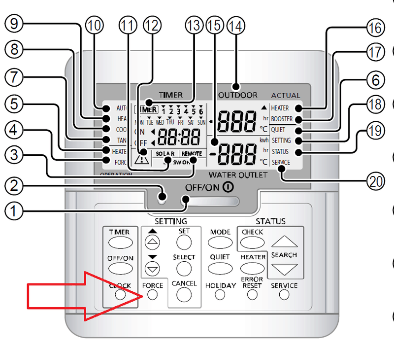

Weet iemand waar het knopje "FORCE" voor is op de afstandsbediening van de Panasonic WH-MDC05F3E5 ?
Afbeeldingslocatie: https://tweakers.net/i/3O00g6h2Rcb-uVi_p4uB3rkjLgw=/800x/filters:strip_exif()/f/image/DsaY4hBJD45WECxukRLJX82d.png?f=fotoalbum_large
Handleiding zegt er niks over.

Dre schreef op maandag 8 februari 2021 @ 11:49:
Ik dacht element geforceerd aan ?

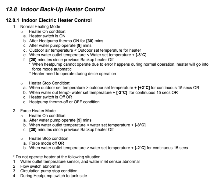

  • Wolly
In mijn service manual (G serie) staat dit er over vermeld (punt 2)
Afbeeldingslocatie: https://i.postimg.cc/nrq2W3wZ/screenshot-123.png

  • Dre
Dre
Wolly schreef op maandag 8 februari 2021 @ 11:59:
@Ramon_1984
Vanochtend drukte ik op die knop, maar toen was ie al op temperatuur, dus voldeed niet aan die voorwaarde "b" bij punt 2. Die knop wordt nergens echt duidelijk beschreven.
Wat doet die knop bij jullie als je die kort of iets langer indrukt? Ik kreeg een defrost, maar dat kan ook toeval zijn geweest omdat de unit vol sneeuw zat.
[ Voor 4% gewijzigd door Dre op 08-02-2021 12:17 ]

Dre schreef op maandag 8 februari 2021 @ 12:11:
@Ramon_1984
Ik kan het niet meer testen voor je

En ik heb een vermoeden dat er iets anders op de groep van de backup heater zit. Kan dit het verklaren dat hij op bepaalde punten niet het maximale kan trekken en daarom die error geeft? Of misschien is het wel mijn fase zelfs ik gebruik op dit moment 7000Watt

Ik blijf mijn H75 error houden zo om het uur nu. En ik heb een vermoeden dat er iets anders op de groep van de backup heater zit. Kan dit het verklaren dat hij op bepaalde punten niet het maximale kan trekken en daarom die error geeft? Of misschien is het wel mijn fase zelfs ik gebruik op dit moment 7000Watt
HIj kan niet minder trekken omdat er wat anders op zit. Hooguit knalt de zekering/automaat er uit.
Weet je zeker dat de heater aangesloten is en er spanning op staat? Welke panasonic heb je?

Sen, zitten we in hetzelfde schuitje. Verrekte H75..Ik krijg 'm minder (t-cap heb ik, zal een reden zal) maar erg vervelend als het 's nachts gebeurd en backup heater dan huis niet warm kan houden.
Panasonic heeft even met me meegekeken in de cloud en houd de volgende opties open, hoop dat je een betere installatie hebt dan ik:
-Ondanks dat H75 verwijst naar elektrische aansluiting backup heater, is dit volgens mij niet altijd het probleem. Zelfstandig draait de backup heater bij mij namelijk wel. Ik zit met meerdere issues hier:
durft backup heater niet al te hoog te zetten (3kw van de 9kwh) omdat ik niet zeker ben of het elektrisch hier goed aangesloten is (te dunne draden of whatever en sowieso heb ik geen aparte groep voor de backup heater zoals het hoort).
-Lekje koude middel kan ook een oorzaak zijn. Bij mij gaat kgf/cm2 waarde (=high pressure variabele in service cloud) richting 35 met deze temperaturen!! Panasonic vindt dit te hoog. Mogelijk moet ik een lektest plannen
-ik probeer nu te voorkomen dat de backup heater gevraagd wordt (T-CAP zou tot -20 op eigen kracht moeten kunnen, je kan instellen vanaf welke temperatuur room heater aan mag gaan, bij mij -15 nu en nog steeds een H75 gezien...)
-Ook is de flow belangrijk voor het defrosten wanneer het meeste warmte uit het systeem komt. Mijn flow is max 18L per minuut helaas, dit komt door geen hydraulische ontkoppeling WP en CV circuit. Dus wordt er met te lage flow (moet 34 L pm zijn bij 12 KWH systeem) en ook uit te smalle leidingen (ik heb bij het retourbuffervat smalle leidingen, dit is erg stom geinstalleerd had ook niet op retour moeten komen). Als er dan niet genoeg warmte onttrokken kan worden moet back up heater nog eerder mee doen.
Anyway, dit betreft allemaal "workarounds". Voor Sen en mij staan nog steeds de vraag open: waarom uberhaupt een H75 error? De backup heater is aangesloten en in mijn geval mag mag 3kwh leveren volgens de instelling (9 beschikbaar als capaciteit). In plaats van dat te leveren komt H75, hoe kan dit als backup heater wel goed werkt na de H75 error? Want dan springt de backup heater automatisch aan om het werk volledig over te nemen van de WP.
@Sen kun je ook foto's maken van jouw booster heater/OTP aansluitingen op de print plaats (4 contacten)? Dit kan er nog wel mee te maken hebben begrijp ik!

Ik heb één keer deze melding gehad, en dat kwam door te weinig flow tijdens een defrost.
Na testen via menu zag ik ook iets van 17l terwijl met installeren wist dat met gemak op 25kwam.
In mijn geval was het een kleine grappenmaker van 3jaar oud die de vloerverwarmingsknoppen had dichtgedraaid. :-)

Tip als je speelt met de settings...
Doe een force DF...
Afbeeldingslocatie: https://tweakers.net/i/YIkxgoAo31optl1Jfu2xgV54g_s=/full-fit-in/4000x4000/filters:no_upscale():fill(white):strip_exif()/f/image/YUprbE06eSkBwFHLqHrHfWkI.png?f=user_large
Ik laatste paar uur gespeeld. Maar na uit om in installermenu te komen, ging alles slechter dan het leek.
Kijk ik bij de wp, wel 1 cm ijs erop.
Forced DF, en nu runs like a deer..
En maar ff wat pellets, wil toch weer slapen hahaah

Ook van mij nog een keer. Die OLP op de printplaat met dat lusje is voor de watertank (DHW/SWW) boiler heater OLP detectie. Die lus moet er in, anders start de boiler heater nooit op.
De interne heater heeft ook een OLP maar die zit elders direct op de printplaat gemoneerd en niet los te halen.
Overigens, de heater doet NIKS met de defrost.Let dus even goed op wat de heater WEL doet.
De defrost werkt als volgt:
- MODE 1 (standaard): waterpomp gaat op zijn max draaien om zoveel mogelijk warmte uit je huis te halen. Dit wordt via de warmtewisselaar over de gasleidingen naar de verdamper gestuurd zodat de verdamper kan ontdooien. Maar retour komt er dan natuurlijk erg koude gassen. Dat kan je warmtewisselaar in je binnenunit zo koud maken dat ie vast kan vriezen. Om dit te voorkomen draait de interne heater mee. Dus de heater helpt niet bij het ontdooien, maar juist om de water in je huis warm te houden zodat de warmtewisselaar als gevolg niet bevriest. Pak even de temperatuur van de 'heat exchanger' erbij in service portaal. Ben benieuwd wat die aangeeft bij de storing.
- MODE 2 (alleen bij t-cap en/of dubbele fan units): als de Tr te laag is (er is te weinig energie in het huis om MODE 1 te voldoen) begint MODE 2. In deze stand staat de pomp in huis stil. De compressor gaat op max vermogen en de gassen worden rond gepomp en op deze manier wordt de verdamper ontdooit En pas als de verdamper voldoende is opgewarmd stopt hij hiermee. Dit kan rustig 30-45 minuten duren. Deze modus is te herkennen aan zeer hoge compressor frequentie, geen waterflow en hoge energie verbruik.
En vraag, weet je zeker dat je de H75 krijgt tijdens een defrost? Ik zie daar niet echt een indicatie voor in je grafieken. De eerste error lijkt er wel op maar de tweede sowieso niet. Daar loopt de Ta nog op en ineens error.
En ja, ik vond je hoge druk wel erg hoog en je discharge temp als gevolg ook. Maar aan de andere kant, je hebt Ta van rond de 50 in de pieken. Dus dat is misschien niet echt te vergelijken.
Je outdoor piping is wel erg koud. Volgens mij is je verdamper echt diep bevroren.

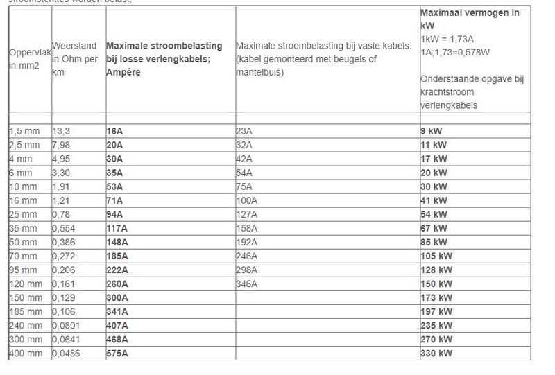

Sen schreef op dinsdag 9 februari 2021 @ 14:32:
Hoe het kan dat mijn groep niet is gesprongen is mij echter een raadsel daar het 2 directe kabels zijn en 2.5mm.
Afbeeldingslocatie: https://tweakers.net/i/DeyIecXTtJoVoX0uTiZaPTfkU9w=/800x/filters:strip_icc():strip_exif()/f/image/nj4hzxNmgDMBCFo0V4LiBLZE.jpg?f=fotoalbum_large
  • thehog
  • Laatst online: 09:24
Leuk maar er staat niks over de lengte in het tabel dus klopt het niet.
  • pgeene
  • Laatst online: 31-05 09:43
Lengte moet erin (zoals @thehog correct meldt).
@Sen
Misschien is deze beter:
https://www.luxalight.eu/nl/draadcalculator

pgeene schreef op dinsdag 9 februari 2021 @ 15:06:
@Sen
Hier zelf je data opgeven ;)
Jah de lengte is ongeveer 20 meter dus 2.5mm is prima.
