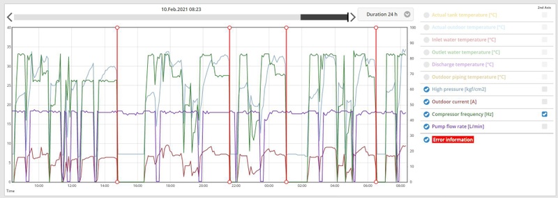

Sen schreef op dinsdag 9 februari 2021 @ 15:43:
Ja nu zitten ze op 2 aparte groepen. Maar toen ze dat dus niet zaten knalde hij er ook niet uit en schakelde hij de de 3000watt backup heater ook niet in tegelijk met de hoofd voeding. Ik kon wel de backup heater manueel starten en alleen draaien.
Maar het leek echt dat hij het niet eens probeerde en meteen die foutmelding H75 inschakelde. Wanneer het weer warm is ga ik hem wel manueel proberen te overbelasten en kijken of de automaat dan wel gaat.
Oke, maar de combinatie van die vage problemen die lijken op slecht contact ergens en een zekering die er toen ook niet uit klapte geeft mij toch kippenvel. En dat is wel het laatste wat ik deze week wil. De installateur heette niet toevallig Ali Express of Beun de Haas?
Ik bedoel dit echt niet flauw, het klinkt mij namelijk erg zorgelijk.

H75 is een low water temp Error.
Ook al schakelt de Backup-heater in (deze zit helemaal aan het einde bij je wateroutlet)
Voordat het water retour is (gaat eerste helemaal door je woning), is de defrost al afgebroken.
met als gevolg Error H75.

Bij een defrost draaien de compressor en de heater nooit tegelijk. De H75 foutmelding komt omdat bij een defrost de heater niet de capaciteit heeft om je warmtewisselaar warm te houden, waarschijnlijk is je flow te laag. De reden dat je nu geen H75 krijgt is omdat er niet meer zoveel te koelen valt. Er staat geen wind meer op de verdamper en trekt de warmtepomp het wel met de huidige defrost cycle. Check je flow dus als je weer een H75 error krijgt (mits de heater configuratie allemaal al goed staat, zoals bij jou)
De enige keer dat de heater en de compressor tegelijk kunnen draaien (en je potentieel boven die 16A uit kan komen) is als de gewenste aanvoer temperatuur niet gehaald wordt door de compressor. Als de buitentemperatuur dan laag genoeg is komt de heater er bij om te helpen. Dit kan momenteel bij jouw het geval zijn omdat je 4800Watt trekt.

Niet helemaal. Hoe meer liter hoe langer het duurt dat de Tr < 27 zakt tijdens de defrost.
Maarja, 30L/m flow tijdens een defrost. Betekend al snel een 300L buffer voor 10 min defrost run als de temperatuur van de buffer al rond de 27gr hangt, natuurlijk weer afhankelijk van hoeveel energie terug uit de vloer/radiatoren komt maar ok. Valt allemaal uit te rekenen maar nu geen zin in :)

Naar mijn idee duren de defrosts ongeveer een minuut of 5, maar hang me hier niet aan op, ik heb het niet gemeten. Dus er is een gerede kans op defrosts zonder backup heater.
Dan verdient de buffer zich zowaar nog eens terug. :)

Ik dacht ook altijd dat dit zo was, maar bij de mono5H schakelt direct na de defrost de fan én compressor altijd maar max, waarbij het element van 3kW nog steeds ingeschakeld is. Het gaat dan om een hele korte periode van max 2 minuten, maar daarbij kom ik wel aan de 4,8 kW. Waarschijnlijk trekt een 16a zekering dat kortstondig (ik heb 2 aparte groepen). Dit was overigens al zo voordat ik room heater (ruimte verwarming) enabled had waarmee het volgens mij tot de defrost cyclus behoort.
Bij de g en f ook hoor, min lang 4900 watt op de teller, 3000 element en 1900 compressor.
Geen probleem voor de 16a maar voor zekerheid toch maar 20 geplaatst

Mijn 5H heeft geen standaard defrost tijd.
In het najaar duurde een defrost tussen de 7,5 en 10 minuten. De BH ca 7,5 minuten aan.
Dat komt omdat de aanvoer temperatuur bij mij dan rond de 28graden zit.
Als het flink kouder is duurt de defrost 5 minuten. En ook de BH is dan. 5 minuten aan bij mij
Of anders gezegd hebben 6 defrosts vandaag 1,566kWh gekost.

FransvWoerkom schreef op dinsdag 9 februari 2021 @ 00:03:
Ik zie aan dit plaatje niet wat je hebt ingesteld. Wat moet de warmtepomp doen? Ta gaat (tergend langzaam) naar 50 graden. Wat doet Tr dan? Heb je radiatoren? Wat is je ingestelde Ta en deltaT?
Ta ja zelf tot aan 50 graden momenteel. Delta T = 5, graag wat advies of dit anders moet om betere flow te realiseren. Hij moet rond 40-45 graden halen momenteel, liefst natuurlijk zo lang mogelijke run.

Jullie hebben echt de kennis hier. Mijn installateur heeft met de distributeur/Pana etc. gebeld en Pana heeft met me meegekeken in de cloud. En ik geloof jullie meer dan iedereen. Vooral de uitleg defrost modes TheHog, zeer waardevol.
Mijn theorie hieronder die ik ontwikkel gaat dan ook tegen alle adviezen in. Mijn installateur wil nu een koude middel lek test doen en evt. bijvullen indien nodig. Dit kan ook spelen, maar ik denk eigenlijk dat de flow een structureel probleem is.
graag jullie bevestiging want het gaat tegen alle zogenaamde experts in en is op jullie expertise gebaseerd (zie ook onder het plaatje met de statistieken):
-Mode 1 defrost (standaard): hierbij zou het mogelijk zijn dat de warmtewisselaar erg koud wordt bij een defrost, de backup heater wil dan helpen maar doet dit niet goed genoeg of kan dit niet voldoende (staat op 3 kwh van de 9kwh capaciteit momenteel, voor de zekerheid). temperatuur Heat Exchanger wordt bij mij niet gemeten in de service cloud of kan ik die er bij slepen (niet gevonden)?
-Mode 2, relevant want ik heb T-CAP: pomp in huis stil. Aha? En bij mode 1 niet? Volgens mij stopt bij mij de pomp bij defrost altijd. Kan het zijn dat T-CAP enkel mode 2 kent of kun je de voorkeur defrost modus instellen? Stel het is bij mode 2 waarbij het fout gaat, en dat lijkt me waarschijnlijk gezien mijn te lage flow. Dan is er misschien wel genoeg energie in huis om aan mode 1 te voldoen, maar kan het niet tijdig "binnen gehaald" worden gezien de flow?? Of haal ik nu alles door de war en gaat hier om de flow buiten van het koude middel? Kan dit deels bevroren zijn? Duur van defrost komt hier wel mee overeen, vrij lang bij mij. En de hoge compressor frequentie is sowieso een probleem op 80.
Kan het zijn dat heel mode 1 bij mij niet werkt?? of juist wel, want zoals ik het begrijp heeft mode 2 geen impact op de watertemperatuur in het CV systeem en zou bij mode 2 dus niet de back-up heater hoeven bijspringen? Let wel, in individuele modus werkt de back-up heater wel, dus denk toch niet dat deze echt stuk is.
En m.b.t. jouw laatste opmerking, wow schrikken! Hoge druk OK, wat zegt dat over het koude middel/gas waar aan getwijfeld wordt door Panasonic en installateur en distributeur van mij? Wat is een discharge temperatuur? Verdamper diep bevroren??? Is dit schadelijk, kan ik beter WP niet draaien dan??? ja zou kunnen als de defrosts niet goed werken, wat is dan het risico nu, kan ik beter overstappen op 9 KWH backup heater ?
En ja, ik vond je hoge druk wel erg hoog en je discharge temp als gevolg ook. Maar aan de andere kant, je hebt Ta van rond de 50 in de pieken. Dus dat is misschien niet echt te vergelijken.
Je outdoor piping is wel erg koud. Volgens mij is je verdamper echt diep bevroren.
Afbeeldingslocatie: https://tweakers.net/i/YhxnjouXHcGeBV3FQivbtoJjR3o=/800x/filters:strip_icc():strip_exif()/f/image/wYwmiMlQLAXNZsKeZ919GK0s.jpg?f=fotoalbum_large

Babsan schreef op dinsdag 9 februari 2021 @ 21:40:
Wederom een lang verhaal. Moeilijk om doorheen te komen :)
Als ik je grafieken kijk komen je errors helemaal niet tijdens een defrost. De defrosts lijken zelfs prima te lopen op basis van de gegevens in de grafiek (outdoor pipe komt dik boven nul, bijv. rond 12:00).
Zet eerst eens je setpoint veel lager dan die 50 graden.
En zet compressor frequentie en heat exchanger in de grafieken. Die laatste zit er echt wel in, geen idee meer hoe die ook alweer heet in de service cloud, vast iets met hex temp of zoiets.
Mode 1 en Mode 2 defrost kan je niet kiezen. Dat doet de T-CAP zelf op basis van de gegevens (T retour en outside temp). En bij mode 2 gaat het om energie uit de buitenunit. Binnen draait helemaal niet meer mee.

  • Babsan
  • Registratie: Juni 2020
  • Laatst online: 14-06-2023
niet tijdens defrosts? Waarom zou backup heater dan getriggerd worden???
Ik heb niet alles wat je vraagt (is uitgegrijst in de service cloud:
Afbeeldingslocatie: https://tweakers.net/i/6A3O3YZgE3jiVQIRXsWYjXKksxQ=/800x/filters:strip_icc():strip_exif()/f/image/vYY4HeApIRei6IKk6uVG6UzX.jpg?f=fotoalbum_large
Ja ik had jouw uitleg begrepen. En mijn idee is dat tijdens defrost binnenunit compleet stil is als ik het vorstvlokje zie. Daarom dacht ik dat alleen mode 2 bij werkt of actief wordt, niet mode 1. Kan dat als voor mode 1 omstandighden slecht zijn (te weinig flow, 18l waar 34l normaal is volgens Pana). Komt door 3x VVW waar het systeem open verbonden is met de hoofdleidingen en geen extra pompjes voor enige VVW. en daarnaast 5 Jaga's, maak er nog een plaatje van.

  • thehog
  • Laatst online: 25-09 21:24
Babsan schreef op woensdag 10 februari 2021 @ 09:30:
Ja klopt wel dat als jij het vorstvlokje ziet en binnen hoor je niks (anders dan misschien een brom van buiten) dat je dan in mode 2 zit.
Gezien je laatste grafiek vermoed ik dat de defrost zitten op de 0 l/min momenten van de pomp flow. De compressor schiet dan ook naar 80Hz (max). De outdoor piping zit er nu niet bij maar op die momenten zal die langzaam boven 0 steigen (en dus ontdooien).
De momenten van error staan helemaal los er van. Zijn dat allemaal alleen H75 errors

Ja allemaal H75. En nu twee in 4 uur tijdsframe met nieuwe variabelen gevangen ook volgens verzoek t.oswald:Afbeeldingslocatie: https://tweakers.net/i/WMxnTtYN4aiVnGykPDbVScZuZXI=/800x/filters:strip_icc():strip_exif()/f/image/qJIclyTZUfwWCCQwfghalTkm.jpg?f=fotoalbum_large
Ik weet niet waar alles voor staat. Maar defrost en EVA temp gaan omhoog en als EVA al boven 20 is komt de 75. Maar de Room heater status verandert op die momenten niet, kijk maar naar het vlakke paarse lijntje, soms gaat die waarde van 0 naar 2 maar niet rondom de momenten van de H75 error.
Zoals jij het omschrijft theHog, denk ik dat ik alleen maar in mode 2 defrost zit. en als dat ook niet voldoende lukt de error? Of denk je nog steeds dat deze errors ook buiten defrosting momenten gebeuren? Dat zou helemaal gek zijn, waarom zou backup heater buiten defrost iets moeten doen?
Heater ON stond al op vanaf -15 en lager pas.Nu weer vanaf 2 graden al.
Stooklijn staat nu lager, maar had het wel hoger nodig eerst. 50 tA betekent voor mij 10 graden kouder de VVW in, vraag me niet waarom.
Defrost modus 1 wil bij volgens mij niet goed. Vandaar vaak stil binnen bij defrost, want modus 2.
Wat kan het opstakel zijn voor defrost modus 1, is dat vaak weinig flow of kan dat ook iets met koelmiddel te maken hebben (mijn installateur denkt dat maar snapt niets van die modi).
thehog schreef op woensdag 10 februari 2021 @ 11:26:

Babsan schreef op woensdag 10 februari 2021 @ 13:29:
Ja allemaal H75. En nu twee in 4 uur tijdsframe met nieuwe variabelen gevangen ook volgens verzoek t.oswald:[Afbeelding]
Staat de aanvoertemperatuur (outlet temperature) nog steeds boven de 50 graden?

Nee 40/41. Is nog beetje hoog nu, maar vrees het ergste later deze week met zeer lage temperaturen. Moet dan wellicht weer omhoog.
FransvWoerkom schreef op woensdag 10 februari 2021 @ 14:48:
