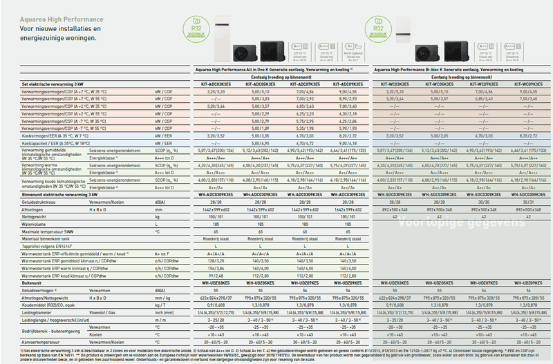

Ik had het nog niet voorbij zien komen maar hier wat meer info van de nieuwe K serie. ' Nog steeds erg summier en mij nog steeds niet duidelijk of hier nu gesproken wordt over een monoblock. Iemand de gouden tip? (het is een split unit)
Ik heb vernomen dat de bestelde J series nog geleverd worden maar dat nieuw bestelde units wellicht niet meer als J serie geleverd gaan worden en dat je daardoor moet kiezen uit een K of L.
Afbeeldingslocatie: https://tweakers.net/i/DN2P3KQT04nFyVdM1JaEbuy3KkQ=/800x/filters:strip_exif()/f/image/TWCAs3AoFAcrUwu4eMGTpNPs.png?f=fotoalbum_large

buell schreef op woensdag 1 maart 2023 @ 13:14:
@buell Mag ik vragen waar je dit specificatieblad hebt gevonden? Is er ook een met meer definitieve waarden voor de L-serie?
  • buell
  • Laatst online: 22-09 13:59
argafal schreef op woensdag 1 maart 2023 @ 13:24:
Niet gevonden maar toegestuurd gekregen van Panasonic nederland. Staat verder nog nergens. Is een screenshot uit de algemen folder van deze units. Ik mocht van Panasonic de info verder delen.
En ja ik heb ook de info van de L series
Afbeeldingslocatie: https://tweakers.net/i/5Os3aqU0JSQAJw8NYWdsHKkiImA=/800x/filters:strip_exif()/f/image/frcyZKFBMgTjkVV1V4RpmcKv.png?f=fotoalbum_large
[ Voor 6% gewijzigd door buell op 01-03-2023 13:28 ]

https://www.panasonicproc...%20GEN%2023-nl_be_LQP.pdf
De vermogens van -7 vallen mij een beetje tegen.
Volgens mij kan ik met warmteverlies +- 6kW dan net af met de ADC09L3E5 of WC09L3E5
Of je moet kleinere gaan en accepteren dat bij extreme kou het verwarmingselement aangaat.
Of zie ik dit verkeerd?

  • buell
Sjembecks schreef op vrijdag 3 maart 2023 @ 10:34:
Hierbij de volledige brochure van de L en K serie.
Heb hem zelf nog niet doorgelezen:
zoals ik de specs lees t.o.v. de oude folder van de J serie geeft panasonic nu eindelijk het vermogen aan wat hij werkelijk als warmtepomp afgeeft en dus zonder backup heater. Dit is wat de meeste fabrikanten ook doen in hun specificaties. Daarnaast heb je de keuze nu gekregen tussen een 3Kw of 6Kw backup heater element die je naar mijn interpretatie er bij kunt schakelen als het echt heel koud wordt. Voor die ene keer dat het dan echt koud is kun je naar mijn idee dan best de BH inschakelen. Maar dat is uiteraard ieder voor zich.
