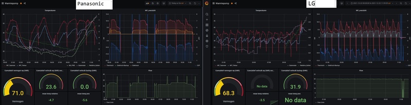

Ik heb eerder een 9kW LG Therma V U43 gehad en nu een Panasonic 9kW Tcap. Niet geheel vergelijkbaar, dat zou je met de enkelfase moeten doen.
Wat mij opvalt is dat de LG verder dichtvroor en daarmee ook geleverde vermogen en daarmee ook de Cop veel verder daalde dan de Panasonic doet.

rykers schreef op zondag 12 februari 2023 @ 15:35:
Je hebt wat grafiek/meting uitval tussen bv 01:30 en 03:00u maar ik denk dat ik daar maar even doorheen moet lezen toch? Voor de rest lijkt het idd met die Pana dat de COP vrijwel boven 3 blijft en dat jouw LG ergens gemiddeld zo rond de 2 komt met ongeveer elk uur uitval vanwege ontdooien, toch?

Wat ik nog even had moeten toelichten is dat de LG op de enkelfase meter zit waar nu de Pana backup heater op zit. Die backup heater heb ik inderdaad nog niet nodig gehad.
Deze data komt uit mijn Kamstrup. Daarmee dus goed vergelijkbaar omdat het ook exact hetzelfde afgifte systeem is.
Het klopt dat de Pana qua Cop flink hoger blijft bij deze temperaturen. Ik denk doordat de Panasonic minder lang wacht tot de defrost start.

Mijn pomp (9KW j serie) draait inmiddels al ongeveer 41 uur achter elkaar op zijn laagste standje. Heb ik de sweet spot gevonden, of is het beter dat hij soms wel afslaat?
Afbeeldingslocatie: https://tweakers.net/i/JfI5TfaHOExQNMGXgKnLjSlfVp0=/x800/filters:strip_exif()/f/image/P4Iu4fI648Ev2ofB3fqxGzkk.png?f=fotoalbum_large

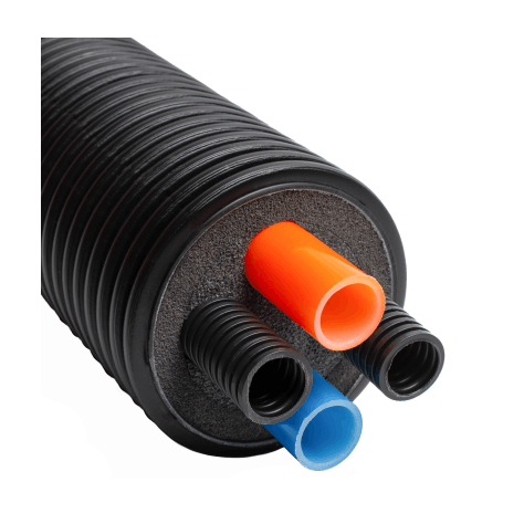

Ter uitleg waarom ik een aparte WP-boiler heb gekozen:
Door de stadsverwarming is er geen "ketelruimte" in mijn huis, en door de jaren heen zijn alle ruimes al ingedeelt. ook betekend stadsverwarming dat al je aansluitingen en warmtewisselaar in de meterkast op de begane grond zitten.
Zou ik alle aansluitingen moeen verleggen naar bijvoorbeeld de zolder, dan kost dan veel tijd en moeite en verbouwing. teven is op de zolder een mooie slaap en werkruimte gerealiseerd.
Een stadsverwarmingaansluiting betekend wel weer dat een monoblock in de voortuin (helemaal aan de straatkant, ik heb een diepe voortuin) relatief makkelijk is. In de grond komt deze buis te liggen: https://benem.nl/terrendi...uo-hp-32-x-140-pe-xa.html
Afbeeldingslocatie: https://tweakers.net/i/dz0UAljMtJE92sbdvPcefhQrY3A=/full-fit-in/4000x4000/filters:no_upscale():strip_exif()/f/image/tdpY6ZKSpyTrqk6ndje4BkHh.png?f=user_large
die loopt van mijn warmtepomp in de grond door de kruipruimte naar mijn meterkast
Nu zat ik nog erg in mijn maag met de boiler die ik nodig heb voor SWW. omdat ik geen mooie ruimte heb daarvoor, maar achter de voordeur voor de meterkast nog wel in enham van 65 x 65 cm heb ik gekozen om deze daar neer te zetten:https://www.lg.com/nl/verwarmingsoplossing/lg-wh27s
Afbeeldingslocatie: https://tweakers.net/i/mI7QStFC89ea_2eMgcLy13DS1aU=/full-fit-in/4920x3264/filters:max_bytes(3145728):no_upscale():fill(white):strip_exif()/f/image/YRHQVo0BSnAujOsmlvWMhjl5.webp?f=user_large
die is 58x58 cm (plus dan nog de aansluitingen)
en er kan daar direct voor aan/afvoer lucht naar buiten worden geboort.
2 systemen heeft ook een aantal voordelen: 2x subsidie, gescheiden verwarming en SWW (minder complex en handig bij uitval)
en de panasonic zal alleen in de herfst/wintermaanden draaien

Is er iemand hier die wat kan zeggen over het in de grond leggen van de (warm water) leidingen van een monoblock? Ik moet met de leidingen van buitenaf onder de fundering door, en eigenlijk verderop onder het huis nog een keer onder een funderingsbalk. Boren door de funderingsbalk had mijn voorkeur, maar zeker die balk onder het huis is erg lastig om een bedrijf daar een gat in te laten boren (elektra in kruipruimte enzo).
Kan ik een leiding zonder al te veel problemen dieper onder de funderingsbalk door leggen zonder al te veel warmteverlies? En zo ja, iemand ervaring met een betaalbare oplossing qua grondleiding?
