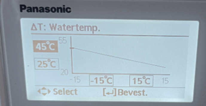

flippy schreef op zondag 11 december 2022 @ 10:15:
zal de BH fuctie proberen uit te leggen.
in de basis is de BH ervoor om geen gezeik te krijgen. daarom springt hij ook relatief snel aan. het zorgt ervoor dat de watertemperatuur hoger blijft en dus sneller/makkelijker kan ontdooien ongeacht wat voor afgiftesysteem eraan hangt. immers weet de WP niet of er 25 liter in het systeem zit of 250.
de optie om de BH uit te zetten komt uit de eis dat het in sommige gebieden of locaties niet mag van de netbeheerder of beperkingen in de capaciteit van het gebouw. stel maar voor als er 30 van die dingen op een dak staan en allemaal tegleijk de BH aanzetten.
als je de BH uitzet schakelt wilt niet zeggen dat hij in storing gaat als je op de temperaturen komt waar hij normaal aan zou springen. die limeten liggen een stuk lager. 1 van de harde limieten is een Tr van 10 graden. als je die aantipt tijdens een defrost stopt de muziek.
just met dit weer is het een perfecte tijd om het te testen. dus gewoon uitzetten iedereen en kijk of je een H75 storing krijgt in de loop van de dag. H75 is specifiek de code die je krijgt als de installatie het niet red omdat je de BH uit hebt gezet.
Die H75 is al eerder langs gekomen.
https://gathering.tweaker...%5Bfilter_keywords%5D=H75
Dus vandaar ik hem aan laat staan:-)
Maar ik ben erg benieuwd of je weet hoe dat zit met schade aan de wp zonder een bh terwijl hij nodig is?

Dylantje2 schreef op zondag 11 december 2022 @ 10:14:
dat zegt niets over een te lage tr die je wp kan vernielen.
Of de Backupheater wel of niet aan moet staan.
Dan vraag ik me af of je 24 en 26 graden niet TE laag is.
En alleen df vergelijken hangt ook van een vvw of een andr systeem af?
Je hebt wel gelijk ik heb geen echte vvw, maar wel een stuk in mijn systeem zitten
Op dit moment draai ik met Ta=25 en blijft het huis netjes op temperatuur, waarom zou ik dan op Ta=30 gaan draaien om de Tr=27 te krijgen.

Dylantje2 schreef op zondag 11 december 2022 @ 10:18:
nee, de WP stopt voor dat je op die grens komt juist om die schade te voorkomen. daarom zit er een harde stop op de retour van 10 graden. die hoef je maar enkele seconden aan te tikken en de hele machine stopt hard en krijg je ook niet meer aan tot je de boel reset.
kantteknening is dat als hij uitvalt en het vriest buiten dat de unit dan wel schade oploopt als je er niks aan doet. immers stopt de antivorstbeveiliging ook. daarom waarschuwen ze. niet omdat de machine zichzelf kapot draait.
niet vergeten dat je in koelbedrijf rustig 7 graden uit de machine kan krijgen.... ;)

flippy schreef op zondag 11 december 2022 @ 10:21:
Die 27 graden is waarom dan de grens? zou dan ook 25 -20 oid kunnen zijn toch?
Die h75 kwam veel sneller dan verwacht, mijn domotica meet sensor kon de 3kwh niet aan...
Binnen 1 sec sloeg hij op h75..
Lange tijd zitten tobben voordat hij duidelijk was waarom hij kwam.
Maar de BH vraagt direct 3kwh.

Dylantje2 schreef op zondag 11 december 2022 @ 11:12:
de BH is een dompelweerstand, extact hetzelfde als in een waterkoker. die is dus niet regelbaar.
en de reden waarom ze die temperatuur hebben gekozen is gewoon de veilige grens zodat er voldoende buffer is en ze absoluut geen gezeik krijgen.
volgens mij krijg je daarvan ook geen H75 error maar H70 of zo.
Die 27 is denk door Panasonic gedaan voor mensen die niet alleen vvw hebben, dat was in die tijd ook niet algemeen, heel vaak waren er ook nog radiatoren. Nu wordt in nieuwbouw alleen nog vvw toegepast, laten we hopen dat ze die Tr=27 verlagen of instelbaar maken afhankelijk van het afgifte systeem.
Bij instellingen zou je heel makkelijk kunnen vragen naar het afgifte systeem. Radiatoren/vloerverwarming

Hé beste Panasonic vrienden !
nu bijna 2 jaar verder bij een maatje van me met een prachtige J 5kW op het dak waar we nog steeds wat issues hebben; bijna maar niet helemaal top nog
Nu zat ik op deze druilige zondagmiddag zitten rekenen…
De J geeft minimaal 2500Watt af
Met 56m2 vloerverwarming (en nog een badkamer radiator en kleine jaga) kom ik uit op 45Watt/m2
Ik reken jaga en badkamer ff niet mee; die draaien erbij zeg maar
gegevens is 100hoh vloerverwarming +-56m2
Wil ik dit bereiken moet dus:
Ta/Tr op 30° / 28° bij 21° binnen
Ta/Tr op 29° / 26° bij 20° binnen
Nu is alleen de vraag hoe kan nu het beste de stooklijn instellen.
Er is geen verliesberekening bekend; recent uitgebouwd (2020) conform normen. Woning uit 1992
Nu (gisteren) weer WAR gestuurd ipv thermostaat & WAR.
Tot gisteren kwam de binnentemperatuur niet boven de 19°. Hierom de stooklijn iets verhoogd onderin naar 28 (was 26). En afgelopen 24u zelfs een shift +2
Defrost afgelopen 24u gooien wel veel roet in het eten; maar nu wel 20,7°
Maar niet helemaal tevreden nodig; met name door de noodaanpassing gisteren om de boel ff op te warmen >:)
Stooklijn & deltaT 5°

Crazy- schreef op zondag 11 december 2022 @ 15:13:
dat doet ie niet. minimum vermogen is afhankelijk van de buitentemperatuur.
als het niet warm word binnen betekent dat de WP de warmte niet kwijt kan of het water is niet heet genoeg of men stookt zoals gewoonlijk voor velen alleen overdag.
wel een gesloten verdeler die open staat en de radiator en jaga geven geen kortsluiting? een retour die 2 graden lager ligt geeft wel aan dat er wat mis is met de waterbalans.

Mijn stooklijn:
Afbeeldingslocatie: https://tweakers.net/i/Ma1qsd7otKx_oWRzuubjUtGcI3k=/full-fit-in/4000x4000/filters:no_upscale():fill(white):strip_exif()/f/image/oHFrP0OJnJlbqlLojBZPne6a.png?f=user_large
Ik zou hem daar eerst beetje aanpassen.
En dan geduld een paar dagen war only draait anders en die DF mania geeft een vertekend beeld
Hij is wel heel vlak bij je.
https://vscope.at/heizkur...5&sollWert_2=&atCheck_2=0
Neem aan dat de J moduleert.
Dus door iets steiler een betere TA bij vraag...

padoempats schreef op zondag 11 december 2022 @ 15:26:
Ja WAR, dat zegt toch alleen dat er een hogere Ta is bij een lagere buitentemp. Als ik het met 25 Ta prima warm hou, wat bereik ik dan met een hogere Ta ? Hoe hoger de Ta, hoe groter de kans op pendelen, bij 28 ging het mis. Wat stel je voor, nu je ziet dat het bij 0-2 graden en 25 Ta stabiel blijft. Met 28 ging het mis.
Range van 24-27 graden tussen -15 - 10 ?
Ik wil liever een 'binnenruimte-afhankelijke-regeling', waarbij ik Ta omhoog zet zodra de binnen temp aan het dalen is, en Ta omlaag zet als de temp binnen/boven zn bandbreedte zit. Ik wil een zo stabiel mogelijke binnen temp, dat is comfort. WAR negeert de binnen temp.
Volgens mij is er weinig mis, temp binnen stabiel, laag vermogen, lage Ta (dus zuinig?). Mijn issue is vooral de DHW aansturing vanuit de pana bij disablede booster, die schiet in H91 error omdat tank heater dan op external staat. Als die op internal staat werkt het wel, maar komt de booster bij ong 48/49 graden erbij. Ik zou natuurlijk de pana maar kunnen opwarmen tot max 48 graden, heb ik er ook geen last van. Echter, het disabled van de bh geeft bij mij veel efficientere defrosts dus ik zou het graag zien werken op deze manier. Voor nu laat ik de wpb standalone draaien en de pana alleen ruimteverwarmen, zodat ik dat eerst kan finetunen. Voorlopig tevreden met Ta van 25, disabled backup heater en thermostaatfunctie in domoticz.
Mwhaa...
Je gooit teveel door elkaar.
Wat zijn je leidingen naar je verdelers?
Heb je een langere range vanuit grafana? [ 10 dagen ofzo ]
Een grafiek met je backupheater momenten aan en uit. tov je gewone verbruik. [ je 9 zou weinig bh stroom nodig hebben, als hij op sloffen kan lopen.
Twater vast zetten is dat je de wp forceert naar die parameter. Terwijl je op war gewoon de wp zijn ding laat doen.
En als je de stooklijn goed hebt, zal je verbruik ook beter worden.
En kun je ook heel mooie je Tbinnen gelijk houden hoor. [ buiten DF mania temperatuur ]
En ik denk dat als je twee door elkaar blijft doen het instellen lastig is.
Dus ik zou eerst je wp goed willen hebben, en daarna je wpb erbij laten lopen.
Door elkaar terwijl je inregelt is niet slim

Mijn stooklijn:
Dat is wel heel warm voor vloerverwarming...
Draai nu -10 35 +10 25 waar in de praktijk hij altijd geschift -5... -3 geschift staat (Home assistent regelt dit).

Even je vloer verwarming als basis, je wilt eigenlijk die 2.5 Kwh altijd kwijt kunnen.
Bij 30 graden zou je dan een retour moeten hebben van 26 graden. Zou een graad marge nemen.
Maw 30 graden en dan een dT van 3.
Hier ook 56m2 vloer verwarming hoh 100 mm. Maar een H-versie 5 Kwh.
Draai hier met -10 35 +10 25 als nominale stooklijn. Home assistant regelt hem na, in de praktijk staat de stook lijn eigenlijk tussen de -5 en -3. Bij 0 graden buiten is de water aanvoer ~ 26..27 graden en binnen hier mee precies 20 graden.
Panasonic WH-MDC05H3E5 Heisamon Evohome HomeAssistant controlled

Ligt aan je afgifte.
En hoever hij terug moduleert.
En ik zeg niet dat hij heilig is maar een start met war is beter ff iets te warm en dan terug..

Je advies stel ik zeer op prijs. Ik ben het eens dat ik de gedachte om de boiler te verwarmen met de pana even moet parkeren om eerst het huis goed te laten verwarmen, al moet ik zeggen dat ik met de huidige settings zeer content ben. Met 25 graden aanvoer heel stabiel, throttled mooi terug naar 550w en sinds paar dagen mega defrosts en lijkt met disabled van de bh ook verbeterd te zijn qua verbruik. Wellicht suggestie van kadoos om hem wat harder en korter te laten lopen en dan gewoon paar uur uit, om zo aantal defrosts te verminderen. Wat extra automatisering erbij om Ta wat te shiften obv binnen en buiten temp. Het uiteindelijke doel is natuurlijk primair een stabiele binnen temperatuur, wat voor stooklijn settings zou je dan obv mijn woningcondities adviseren.
uhm zie nu pas je leiding diktes.......
Uponor achtig 20mm naar je verdelers? Daar lijkt mij al een best probleem te zitten.
JE wp wilt flow en knijpt hem voor je verdeler lijkt me een aandachtpunt.
Als je ze los kunt koppelen[ of iig niet gebruiken voor den inregeling] lijkt me stukken beter.
Zie je bh best vaak erbij komen en ik denk dat dit komt door je lage Tr.
Vandaar zou ik eerst een curve proberen dat je nu met de tbuiten op ong dezelfde stooklijn uitkomt. [ de goede vinden duurt een winter.] Houd een excel bij welke t binnen bij tbuiten goed komt.
Miss de blauwe eens aanhouden.
En dan wel je shift op 0.
Je shiften op de stooklijn doe ik ook nog niet aangezien ik nog een scriptje zoekt, wil maken maar dat de tijd :-)
Dat volgt wel als je een goede stooklijn hebt,
.Deze: Max pump duty: 100 (~ 18L/min)
Kun je de flow zetten op wat pana wilt hebben? Op de pomp staat hoeveel liter/uur hij wilt hebben, zorg dat hij daar op staat. En dan blijven kijken of tr gelijk blijven zoals nu.
Ik neem aan die twee die lager zitten in de TR grafiek je die ook zo wilt hebben?

Even naar de kern, op basis waarvan denk/vind je dat ik een probleem heb met de verwarming door de panasonic wp? Ik had zelf niet aangegeven te denken een probleem te hebben. Ik heb de indruk dat je denkt dat het hier niet efficient draait puur omdat de retour laag blijft?
Hier verder reactie op wat punten:
- in de garage komt 32x3 binnen. Deze gaat via 2x 20x2 naar 2 verdelers. Dit lag er al vanuit de bouw, kan ik 0,0 aan veranderen. Heb overigens niet de indruk dat dit een probleem vormt. Met een defrost als die maximaal stampt gaat het op 29L/min. Waarom zou ik een flow issue (kunnen) hebben? Op de debietmeters zie ik dan bij de meeste groepen 2,5L/min doorheen lopen. Foto van de verdeler hier, deze heb ik van de zomer vervangen door kunststof (waren van staal, ik wil kunnen koelen) en heb de leiding verlegt in een naar mijn idee mooie bocht voor minimale flow-beinvloeding. Deze is van verdeler boven (6 groepen). Voor de woonkamer is deze op identieke wijze aangesloten, maar dan 8-groeps.
Wat bedoel je met 'als je los kunt koppelen lijkt mij beter'?
Afbeeldingslocatie: https://tweakers.net/i/BIVH6tSCqBvJZVNaYxNmia95azk=/800x/filters:strip_icc():strip_exif()/f/image/SSr3FiltX8PPm8A8ApPL0fPK.jpg?f=fotoalbum_large
Daarnaast geef je aan dat je veel backup heater gebruik ziet als mogelijk gevolg van een lage Tr. Daar is geen sprake van. De bh komt er alleen(!) bij voor defrosts, meer niet. Al die pieken in gebruik zijn allemaal defrosts. Bij draaien werd de bh NIET gebruikt. Daarom heb ik de bh disabled zodat die op eigen kracht kan defrosten door weer warmte te onttrekken. De retour zakt dan nauwelijks zoals in eerdere posts aangegeven.
Daarbij heb ik over de laatste 2 weken een extra hoog BH-verbruik, omdat ik DHW aan het testen was en vanaf 48 graden de rest naar 53 steeds volledig op de BH draaide. En daar gaan mijn issues/vragen over, het DHW gebruik icm bh.
Verder heb ik hier een overview gemaakt van hoe de set nu bij mij (gisteren) heeft gelopen. In totaal 19.8 kWh verbruikt met 11 defrosts. Dit voor 185m2 woning, twee-onder-1-kap in buitengebied, uit 2019 (maar volgens bouwbesluit 2016 dus nog met gas opgeleverd). Lijkt mij geen uitzonderlijk hoog verbruik voor wp? Het is even lastig vergelijken, maar met dergelijke koude dagen had ik in het verleden zo'n 8m3 gasverbruik. In heel het vorige winterseizoen hebben we aaneengesloten nog niet zo'n koude week gehad.
Gisteren toen het aantal defrosts terugliep ging de wp zichzelf steeds verder terugthrottlen, naar uiteindelijk stabiel 550w verbruik, 20Hz en 10L/min, 25 Ta en de keet bleef warm. Elke keer als er een defrost is wordt de boel opgeschud en moet die weer opnieuw zoeken naar balans.
Als je denkt dat er een probleem is, hier een overview van gisteren:
Afbeeldingslocatie: https://tweakers.net/i/fbBzKTm--iCLJjtBq1f2hA_Z6Z8=/800x/filters:strip_icc():strip_exif()/f/image/OqOYXDGgljywYsOhy4ZnrXWD.jpg?f=fotoalbum_large
Dylantje2 schreef op zondag 11 december 2022 @ 22:01:
Of heeft dat een reden?
Waar zitten deze twee?
DT 2 kan dat?
Ik kan hier moeilijk chocola van maken wat je hier zegt. Kun je de flow zetten op wat pana wilt? Op de pomp staat hoeveel hij wil? Ik neem aan dat je niet fysiek op het pomp element een sticker bedoelt? :) Die max duty is gewoon wat het zegt, een max waarde. Door de max lager in te stellen beperk je de flow, dus ook zn totaalvermogen. Trucje om het langzamer te laten lopen, omdat ik hem veel te hard vond stampen en de temperatuur te hard opliep. Het werd steeds veel te snel 21 graden in de woonkamer. Wat proberen te knijpen door hem niet te laten rennen en stoppen, maar rustiger laten draaien. Wat is jouw idee om hem rustiger te kunnen laten lopen? Elke keer snel naar 21 graden (binnen) en dan weer 8u uit om weer in een paar uur naar 21 te rennen lijkt mij niet zuinig?
"Ik neem aan die twee die lager zitten in de TR grafiek je die ook zo wilt hebben?" Je bedoelt denk ik retour van 2 vv-groepen? Dat klopt, dat zijn 2 groepen voor de garage, die hoeft die niet flink te verwarmen, bewust flink geknepen tot ong 0,5L/m. Minimale warmte daarheen om de vloer niet ijskoud te krijgen als ik ze geheel sluit. Temp in de garage hangt een beetje rond de 17.5 (met de atlantic wpb die daar staat)
Verder zou ik 2 slaapkamer vv-groepen ook wat meer willen knijpen, het is veel te warm in de slaapkamer tov de rest
Overigens is afgelopen nacht de temp in de woonkamer toch langzaam aan het dalen en is draaien op 550w/20hz/10L/25 Ta toch net te weinig. Inmiddels jouw voorstel om die stooklijn te hanteren, volgens berekening nu 30 graden Ta, dus daar staat die nu op. Even kijken hoe dit gaat lopen.
"Ik neem aan die twee die lager zitten in de TR grafiek je die ook zo wilt hebben?" Je bedoelt denk ik retour van 2 vv-groepen? Dat klopt, dat zijn 2 groepen voor de garage, die hoeft die niet flink te verwarmen, bewust flink geknepen. Minimale warmte daarheen om de vloer niet ijskoud te krijgen als ik ze geheel sluit. Temp in de garage hangt een beetje rond de 17.5 (met de atlantic wpb die daar staat)
Verder zou ik 2 woonkamer vv-groepen ook wat meer willen knijpen, het is veel te warm in de slaapkamer tov de rest
FF snel voor ik ga werken..
Ik denk dat je wel een fysiek probleem hebt.
Je aanvoer naar je verdelers is een bizar stukje onkunde van de installateur.
Wie dit verzint weet niet wat hij aan doen is.
Eigenlijk moet dit als eerste veranderd worden. [ maar dit zal een bottleneck blijven tot hij veranderd is.]
Je pomp kan zo nooit zijn vermogen kwijt.......
Boeren gedachte je komt groot aan voor een verdeler, en gaat hem alvast knijpen voor hij in de verdeler is...
Ga maar eens zoeken op doorstroom van leiding diameter [ ik weet het niet maar er zijn er hier die het uit hun hoofd weten ] effectief houd je 18mm over, terwijl er op je verdeler een aansluitingen hoort te zitten van xx diameter om je groepen goed te voeden..
Ga je over of war.? [ mss niet deze dagen ivm aankomende koude] maar wel de intentie of wil je op direct blijven lopen?
  • padoempats
  • Laatst online: 15-09 03:47
Dylantje2 schreef op maandag 12 december 2022 @ 07:20:
Onkunde van wat? keuze 20mm? Dat is vanuit de bouw zo, kan ik niets veranderen, zitten in de vloer gegoten.
De 32mm aanvoer? Dat is mijn keuze, leek mij geen probleem om ruim te kiezen van WP -> garage. Dacht, beter te groot dan te klein. In garage komen de aanvoer/retour van de 2 verdelers samen. De 32mm leidingen heb ik zelf gelegd. Die 20x2 leidingen naar de verdelers zijn een gegeven. Ik haal 29L/min.
En bedankt, was er als gewone IT'er en onervaren loodgieter best trots op hoe ik het leidingwerk had gedaan :)
Afbeeldingslocatie: https://tweakers.net/i/8QVInwpcPSn-wTjxc6VgJ6ZT334=/800x/filters:strip_icc():strip_exif()/f/image/lqG3KM4ObdZgK1c0Wpht0NJ4.jpg?f=fotoalbum_large
Issue? En hoe beter?
Nu met Ta ingesteld op 30 stampt die op 77Hz en 25.8L/min...

  • padoempats
KaDoos schreef op maandag 12 december 2022 @ 15:08:
Is er een reden dat je Ta gevraagd op 30° staat, als je huidige Ta=25 is, dan is dat de reden dat hij zo hard loopt. Kun je niet je gevraagde Ta een stuk naar beneden doen iets van 25 of 26? Dan heb je ook veel minder defrosts. Ik draai nu op Ta=25 tot -5 buiten.
Geheel op advies de stooklijn gepakt die Dylantje2 voorschreef. Die geeft nu Ta=30.
De wp is inmiddels gestopt bij 21.0 graden in de woonkamer en na het stoppen overshoot hij nu al naar de 21.2. Hij bleef maar 9kW thermisch het huis in pompen en Ta en Tr langzaam aan het opkrabbelen (zal later graphs delen). Veel te hard. Maar gewoon als test. Dit gaat VEEL te hard. De rest van de dag blijft die denk ik uit staan omdat de temp wel binnen is zo :)
  • KaDoos
  • Registratie: December 2020
  • Laatst online: 21-09 16:51
padoempats schreef op maandag 12 december 2022 @ 15:27:
Als je overal vvw hebt is dit wel erg hoog, en dit is vragen om defrosts.
Probleem is het grote verschil tussen je Ta gevraagd en je werkelijke Ta, normaal kruipt die naar 1 tot 2 graden, ik zou zover mogelijk zakken met je Ta. Mensen bedoelen het vaak goed maar als ze zelf geen vvw hebben loopt het mis.

flippy schreef op maandag 12 december 2022 @ 15:26:
ik begrijp dat je probeert te relativeren maar je relativeert zo hard dat je het eigenlijke probleem uit het oog verliest. en vooral de oorzaak. je kan rustig tegen een auto schoppen dat hij niet wilt starten maar als jij zelf de lampen aan hebt gelaten....
Gasverbruik bij -5*C was bij 21*C kamertemperatuur 18m3 ( werkelijke cijfers, geen schatting, hou gas en elektra verbruik al jaren bij. )
Dat geeft aan energie 8.8 x 18 = 158 kW
22 uur stoken per etmaal maakt 158 / 22 = 7,2 kW
kamer temp daarmee bij -2*C staat genoteerd als 17,4*C ( geijkt )
Het lijkt er op dat de Pana 5 kW levert bij -2*C
Als ik in mijn beroep verhoudingsgewijs een dergelijk vermogen had geleverd bij een presentatie van meer dan 50% hoger, was ik door de vakafdeling van de Ondernemerskamer uit het ambt gezet of zou op zijn minst een ernstige berisping hebben gekregen met een tijdelijke schorsing van een half jaar..
Mijn werk diende afgegeven te worden met een garantie van minimaal 7 jaar.
