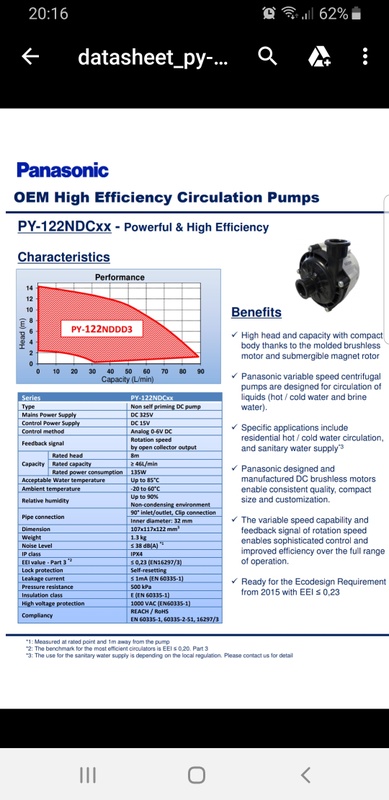

5, 7 en 9 modellen hebben circulatiepompen van verschillende capaciteit.
Dat wordt dus veel eerder pendelen.

Peanutsonic schreef op woensdag 7 december 2022 @ 08:19:
Nou is meer potentie dan wordt afgegeven niets byzonders.
Naar mijn weten hebben ze allemaal hetzelfde type pomp.
ACXB53-00390
Afbeeldingslocatie: https://tweakers.net/i/ME3LZMwWVGZwxciV5FZLS8TktWk=/x800/filters:strip_icc():strip_exif()/f/image/T8MNaUgEXTDTZFAgcUuWAfoQ.jpg?f=fotoalbum_large
PVoutput (WH-MDC05H3E5) 12880WP /// SWW Atlantic Explorer v4 270L

  • Peanutsonic
  • Registratie: Oktober 2022
  • Laatst online: 22-12-2022
redbullwaning schreef op woensdag 7 december 2022 @ 09:16:
ACXB53-00390
Zag "het" gisteren voorbij komen in de handleidingen. Is ook logisch ?

  • Peanutsonic
ACXB53-00390
flow rate:
5kW 14,3 L/min
7 kW 20,1 L/min
9 kW 25,8 L/min
12 kW 34,4 L/min
16 kW 45,9 L/min

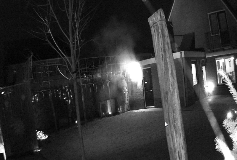

Heeft net de tr van lager dan 27 graden vannacht niet gehaald..
Ga he toch maar eens forceren..:-)+
Afbeeldingslocatie: https://tweakers.net/i/fimhC59lie2tiFNQVdPzL-gA-cM=/800x/filters:strip_exif()/f/image/B02S5cmIekYIacB02LKVFgfg.png?f=fotoalbum_large

kan je meteen de camera recht hangen.... :+
