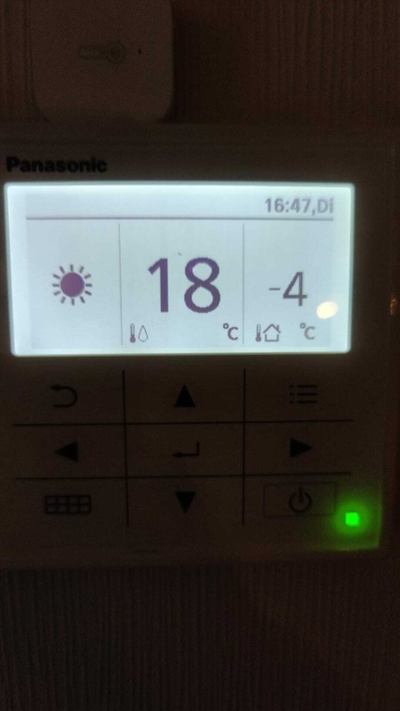

Voor de geïnteresseerden.
LET OP DIT IS NIET LANGDURIG GETEST
De 5/7/9 kW zijn bijna identieke machines. Ik wil dus uit mijn 5kW machine 9 kW vermogen halen :)
Het is momenteel 6 graden BuitenT en ik heb een 10K weestand in serie gezet met de (interne) buitentemp voeler. Dit gaf als resultaat -4 buitentemp op de Panasonic. Hiermee geeft je de frequentie vrij van 43 naar 59Hz.
En warempel dit werkt :) De 5 kW heeft een uur lang 8.3kW vermogen geleverd (gemeten kamstrup).
Er ontstaat waarschijnlijk wel een probleem met de defrost cycli, maar helaas is de werkelijke buitentemp hier momenteel te hoog voor.

Nickkie55 schreef op dinsdag 6 december 2022 @ 19:59:
En welk vermogen geeft Panasonic zelf op, want die eigen sensoren kun je plaatsen waar je wil en instellen zoals je wil.

@Nickkie55 maar hoe kan dit? Als het straks echt -5 buiten is dan geeft ie toch ook geen 8kw vrij?

Nu is de vraag waarom geeft hij de freq vrij en doet hij dat straks ook als het echt koud is? Aangezien het in nederland ook wel echt -4 kan worden. Ben wel benieuwd hoe je aan deze info komt. Ik hou er ook wel van om goedekopere hardware te unlocken/ modden.
iRacing Profiel
  • KaDoos
  • Registratie: December 2020
  • Laatst online: 21-09 16:51
Nickkie55 schreef op dinsdag 6 december 2022 @ 20:12:
Panasonic zelf gaf 7.9kW aan
Dan zul je bij -4 hem moeten laten denken dat het -15 is want dan geeft hij een hogere frequentie vrij, probleem is alleen dat die waarschijnlijk beperkt is, weet niet wanneer maar probeer maar wat hij bij -30 doet.
Ik denk dat er een andere manier moet zijn om hem te dwingen een hogere frequentie vrij te geven dan hij nu doet. Maar dan moet je bij de programmatuur kunnen en dat zal wel kritisch worden.
Een mogelijkheid is de hoofdprint te vervangen door die van een 9, maar wellicht is het dan voordeliger gewoon een 9 te bestellen.

KaDoos schreef op dinsdag 6 december 2022 @ 21:58:
Voor het 5kW J serie model:
69Hz onder de -10
59Hz tussen -10 en -4
47Hz tussen de -3 en 4
35Hz boven de 5 graden
Men neme een NTC 3950 en sluit hem aan op de externe sensor, en je hebt precies een shift van -10 graden. Zie ook onderstaande grafiek. En ja, ik heb die er dus sinds vandaag aan hangen. Nu wachten op echt koud weer.
