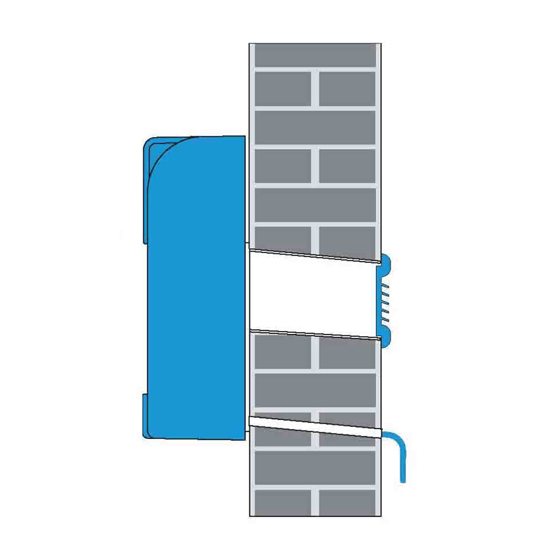

GabeNewell333 schreef op donderdag 1 december 2022 @ 13:56:
Iemand ervaring met plaatsen monoblock op zolderverdiepingen (na bg op 2 hoog)? Ik google, maar 0 resultaten. Vroeg mij af of dit wel kan, of moet je nou een steiger regelen om de gaten te boren en de ventilateroosters te plaatsen.
Hoe zie je dat precies voor je?
Unit als het ware binnenshuis met grote roosters/kanalen naar buiten? Let ook op de condensopvang/-afvoer.
Life is not about specs, it is about joy!
  • GabeNewell333
  • Laatst online: 25-09 11:34
bartvl schreef op donderdag 1 december 2022 @ 16:05:
Ja
Ik meende dat er dan een buisje naar buiten gaat of oid.

  • GabeNewell333
bbbrumbrum schreef op donderdag 1 december 2022 @ 17:31:
Je wilt serieus gaten van >0,5mtr doorsnede in je huis gaan "boren"?
Misschien even een schets?
Maar klinkt al met al niet erg doordacht. Alleen al de enorme koudebrug/warmtelek die je daarmee maakt....
Ik ben nu in de war. Dat is toch de hele bedoeling van een monoblock? 2 gaten boren, unit binnen plaatsen, ventilatieroostertjes erop en klaar?
Afbeeldingslocatie: https://tweakers.net/i/SHIgLbwpoet3iCGsBb1Y2wzzjJU=/full-fit-in/4000x4000/filters:no_upscale():strip_exif()/f/image/6PbgtWRuerdRXWY9yMhK8K94.png?f=user_large
Afbeeldingslocatie: https://tweakers.net/i/hBXi48EziE2ZTdQIJWQgIDuAmJw=/full-fit-in/4000x4000/filters:no_upscale():strip_exif()/f/image/TyHI3ns3NBnvAKMoybjuzKbF.png?f=user_large
Wat is dan precies het verschil als het op de begane grond geplaatst wordt of op 2 hoog?
Mijn vraag is dan ook of iemand ervaring mee heeft om het te plaasen op 2 hoog.
Als ik even door de buurt wandel, zie ik talloze huizen met precies 2 roostertjes zo op 1 hoog. Hoezo heb ik nu opeens te maken met ontzettende warmteverlies!? I'm confused.
Of zit ik in de verkeerde topic? Mijn vraag ziet op monoblock lucht-lucht warmtepompen.
[ Voor 20% gewijzigd door GabeNewell333 op 02-12-2022 11:45 ]

GabeNewell333 schreef op vrijdag 2 december 2022 @ 11:42:
Haal je nu twee dingen door elkaar? Hetgeen jij schetst/laat zien op de afbeeldingen lijkt mij iets van een (decentrale) WTW unit te zijn.
  • GabeNewell333
Beekforel schreef op vrijdag 2 december 2022 @ 12:00:
Nou, ik heb vorige week nog een decentrale wtw unit geplaatst. Een decentrale wtw unit voert immers geen water af. Dus ik denk dat ik die twee wel kan onderscheiden.
Plaatjes komen overigens hier vandaan: https://www.klimaatshop.nl/airconditioning/monoblock-airco/
[ Voor 10% gewijzigd door GabeNewell333 op 02-12-2022 12:15 ]
Dit topic gaat over de monoblock lucht-water warmtepompen.
4850Wp West, 4050Wp Oost, 9kW J-series Pana geïnstalleerd juni 2023
  • GabeNewell333
Wouter2403 schreef op vrijdag 2 december 2022 @ 12:15:
Ok.
  • Heronimo
  • Laatst online: 25-09 11:46
GabeNewell333 schreef op vrijdag 2 december 2022 @ 12:12:
Wat je schetst is een monoblock airco (dus lucht-lucht warmtepomp), niet een lucht-water warmtepomp zoals in dit topic besproken.
  • GabeNewell333
Heronimo schreef op vrijdag 2 december 2022 @ 12:15:
Dat was ook mijn vraag. Zie paar posts terug.
