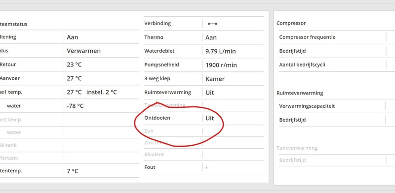

Nee dat ziet er zo uit:
Afbeeldingslocatie: https://tweakers.net/i/AwotaZe2LycCG6wBXrw7qT7tAxs=/800x/filters:strip_icc():strip_exif()/f/image/9ewX9BNdIKUYQXD9Mgu4xqCr.jpg?f=fotoalbum_large
Afbeeldingslocatie: https://tweakers.net/i/0Xr9eYglgdMR0qk1hsOR937waI4=/800x/filters:strip_icc():strip_exif()/f/image/Ty75ZrhJX5a5M8n9pEx1I0cQ.jpg?f=fotoalbum_large
Hij staat bij mijn nu rood omcirkeld uit, maar daar staan ie aan als hij bezig is.

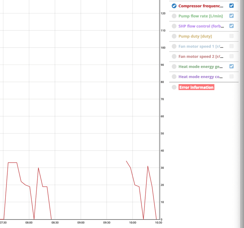

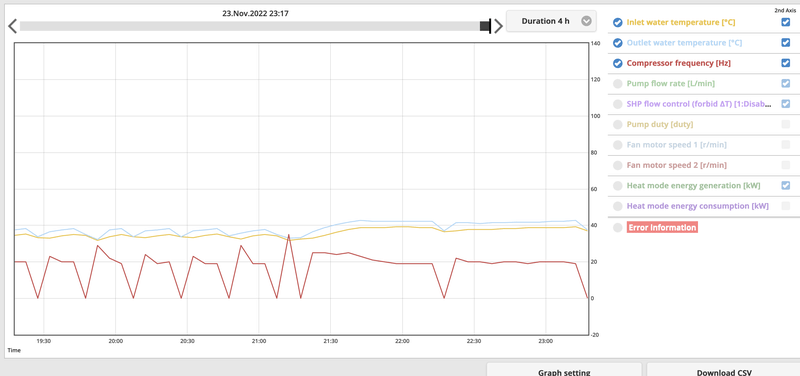

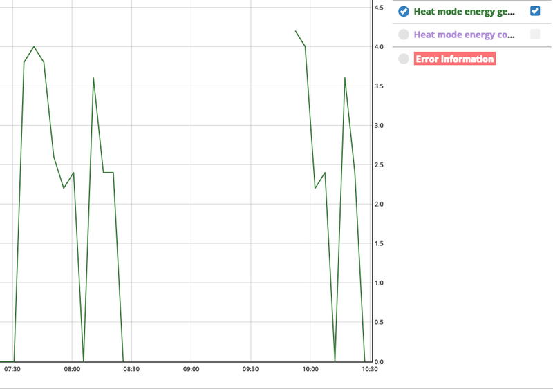

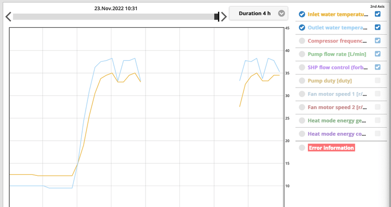

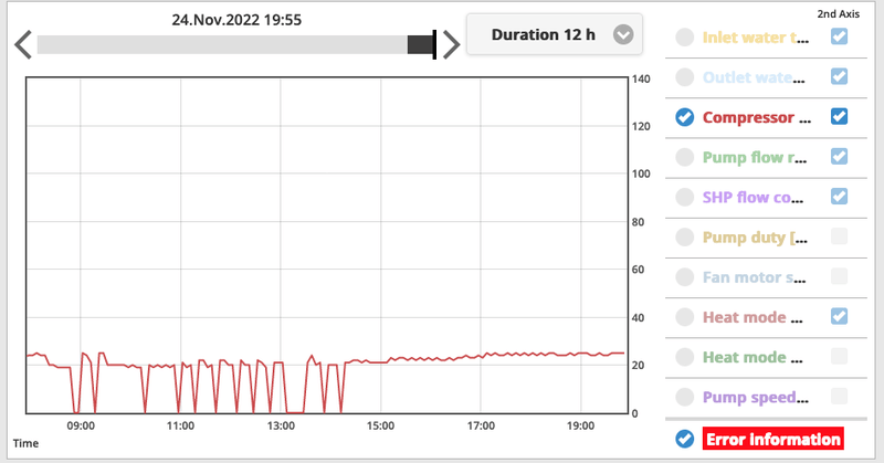

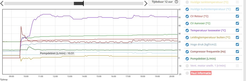

Gisteren mijn 5kw monoblock geinstalleerd en veel (niet alles) gelezen op tweakers gelezen;
API
Volgens de beschrijving zou het mogelijk moeten zijn met de CZ-TAW1 de warmtepomp via API aan te sturen. Ik heb de aquarea service cloud ingesteld en gekoppeld maar ondanks dat ik een hoop heb gelezen kom ik er niet uit hoe ik (zonder het flashen van hardware etc) met een API de warmtepomp kan aansturen.
Geluid
Buiten hoor ik de unit en fan eigenlijk niet. Ik vind hem binnen alleen nogal veel geluid maken, ook als de compressor niet draait (tussen het pendelen door), wat kunnen mogelijk bronnen van dit geluid zijn? Volgens mij kan er naast de fan, compressor en waterpomp niks geen geluid meer maken toch? (Silent mode maakt geen verschil). Ik heb de maximale flow van de pomp al omlaag gebracht naar 11L/M wat makkelijk door de 32 mm leidingen kan.
Vermogen/Pendelen
De warmtepomp is nogal aan het pendelen.
Hij start met vol vermogen ongeveer 4000 watt, tuned daarna naar ongeveer 2500 watt en dan begint het pendelen (dit alles in 5-10 minuten). Op minimaal vermogen zou de MDC05H3E5 zou op ongeveer 1400 watt moeten draaien, daarmee zou hij met de aanwezige watercapaciteit mooi kunnen blijven draaien.
merci alvast

  • Knielen
noahmaes schreef op woensdag 23 november 2022 @ 10:35:
API
Geluid
Vermogen/Pendelen
merci alvast

Oorzaken van geluid kunnen nogal uiteen lopen. Hoe is de opstelling? Eerste verdachte is resonantie als hij aan een beugel aan je muur hangt. Goede tweede kan ook zijn dat er nog lucht in je leidingen zit.
Tja, oorzaak van pendelen is het niet kwijt kunnen van zijn warmte. Je kan dus proberen op een lagere temperatuur te draaien, of goed te kijken naar je afgifte. Heb je vloerverwarming of radiatoren?

Knielen schreef op woensdag 23 november 2022 @ 10:49:
Hij staat op rubberen poten volgens instructie op 30 cm van de buitengevel. Hij is gisteren pas aangesloten dus er zou zeker nog wat lucht in het syteem kunnen zitten hoor. Maar ik vind het zo raar dat hij tussen het pendelen door ook nog geluid maakt, ook als de compressor en fan bij het pendelen het even niet doen
Klopt hoor, hij kan zijn warmte inderdaad niet kwijt. Maar dat zit hem vooral in het feit dat hij te veel warmte aanmaakt (stookt op vol vermogen). De afgiftecapaciteit past ook prima als de WP niet steeds op vol vermogen wil stoken maar op 2400 of nog liever op 1400 watt. Er hangt voor 6kw (lage temp) aan LTV radiatoren, dus er is wel een hoop afgiftecapaciteit.
Doordat de WP op hoog vermogen stookt schiet hij binnen no-time door de stooklijn doeltemperatuur heen.

@noahmaes Heb je al geprobeerd om hem op rustige modus 2 of 3 te laten starten? Dan start hij niet op vol vermogen en moduleert hij ook sneller terug.
Zelf zet ik hem pas net boven het vriespunt van deze modus af.
Als de WP zijn vermogen niet kwijt kan, dan moet je Ta omhoog, niet omlaag! En uiteraard de flow zo hoog mogelijk.
Vermogen/Pendelen
Zeker weten dat die WP een minimaal vermogen van slechts 1.4 kW heeft? Heb je daar een bron van? 2.5 kW klinkt veel aannemelijker, en lijkt het volgens je grafieken ook te zijn.

noahmaes schreef op woensdag 23 november 2022 @ 11:19:
Het nadeel van LTV is het weinige volume in het systeem kijk daar eens na. Kan dit soort problemen ook veroorzaken

Carboy54 schreef op woensdag 23 november 2022 @ 13:04:
Zeker een laag volume - maar ook een hoge afgifte - als de WP gewoon op laag vermogen stookt komt dat helemaal goed.

Andrehj schreef op woensdag 23 november 2022 @ 12:16:
Het minimale vermogen heb ik uit de openingspost - maar weet ik inderdaad niet zeker:
Ep Woody schreef op donderdag 17 december 2020 @ 13:37:
Indicatie minimaal vermogen.
ModelMinimaal vermogen in de praktijk
MDC05H3E51400 Watt
MDC07H3E52500 Watt
MDC05J3E52500 Watt
MDC07J3E52500 Watt
MDC09J3E52500 Watt
Vermogen/Pendelen
merci alvast
begin eens met je Ta te verhogen: mijn LTV's doen/deden ook niks bij deze temperatuur: de convectie komt niet op gang.
Bij een hogere temperatuur gaat het een flink stuk beter.
en wat @Carboy54 al zei: je LTV's hebben erg weinig volume, dat zal zeker meespelen.

noahmaes schreef op woensdag 23 november 2022 @ 13:32:
Met te weinig systeeminhoud komt het niet goed en loopt de temperatuur te snel op.

noahmaes schreef op woensdag 23 november 2022 @ 13:33:
1400 watt zijn cijfers van de H serie niet van de J.

rykers schreef op woensdag 23 november 2022 @ 11:36:
Dat werkt inderdaad super! Raar dat het nodig is ;-)
Ik heb nu op quiet mode 3 gezet en de runs die de warmtepomp maakt zijn nu verlengt van 5 naar 30 minuten.
Met welke ΔT kan ik de runs nog verder verlengen, ik heb hem nu op ΔT5 staan; Liever heb ik een langere stop en dan weer een langere run.
Motorfret schreef op woensdag 23 november 2022 @ 13:56:
Ik neem aan dat je met Ta de aanvoertemperatuur bedoeld? Het is met de huidge aanvoertemperatuur eigenlijk al te warm in huis ;-)

noahmaes schreef op woensdag 23 november 2022 @ 14:57:
Zet hem eens op een vaste flow ipv dT, en dan de Max flow de hex waarde wat hoger.
Dat hij geluid blijft maken als de compressor uit is, dat is de pomp en dan hoor je waarschijnlijk ook ruis in de leidingen.

Zet ook je Ta eens iets lager, hoe hoog staat die ?

Die dt kun je ook op 10 zetten, hij probeert dan niet zsm die dt te halen, kun je de flow ook nog wat verhogen.
Lees eens ff stukje terug...
Daar geef ik al wat je start zou moeten/kunnen zijn.
Waterzijdig ingeregeld?
Tweaken op je TRetour.
Als je eerste afgifte snel terug is met warm water gaat de pomp uit.
Al die flow setting enz en afgifte problemen meestal bij opstarten is dat gelu*l in de ruimte. Je BASIS is niet goed ]
Al eens naar @aflam en @Snow84 ] uitgelegd, maar die werken wss al...
Als je serieus wil tweaken:
https://gathering.tweaker...message/73397752#73397752
Ik wil de poging wel wagen maar niets anders doen:-)
Kijk in mijn systeem TS en zie mijn runs en systeem.
Meerdere hebben volgehouden dat het nooit zou werken.
Maar ik had de hulp wp fluiteraar ala hajeetje [ topic 1 ]

Thanks voor de tips allemaal! Ik heb de stooklijn een paar graden verhoogd, delta T start op 10 gezet en de verwarmingsverdeler langzamer laten draaien en nu maak ik zowaar runs van 1 uur (in plaats van 15 minuten)!
Afbeeldingslocatie: https://tweakers.net/i/47JZMmMDSgxWNc4MqOEAr2RBQxY=/800x/filters:strip_exif()/f/image/csJ0hzQ3bPlBaphL36QcBwC6.png?f=fotoalbum_large

noahmaes schreef op woensdag 23 november 2022 @ 23:25:
Ik heb IP Symcon draaien ongeveer alles in huis opstaat (zelfde systeem als Femme), dus de Wp staat ook hoog op mijn API lijst. IFTTT logt in met een https://autham.pcpf.panasonic.com/pcpfauthz/UI/Login achtige URL dus dat is nu mijn startpunt.
Je pana cloud liegt, dus [ bijna] alles wat je eruit haalt is zinloos
Neem contact met @thehog ceo of de heishamon. _/-\o_ _/-\o_ [ ken hem mss wel werkend maken met je domoticaa ] [ opensource ]
Zet er een paar s) meters bij.
Maar nogmaals je werk is bijna zinloos als je met deze setup gaat draaien.
Alleen wat ta of stooklijn,sillent is het zeker niet. [ dacht ik de eerste maanden ook..]
Je basis is niet in orde.
Heb je thermostaatkranen?
Welke verdelers?
Vat of niet?
Volume
enz enz
Daarnaast is het minimale in de cloud wss niet je gemeten minimale

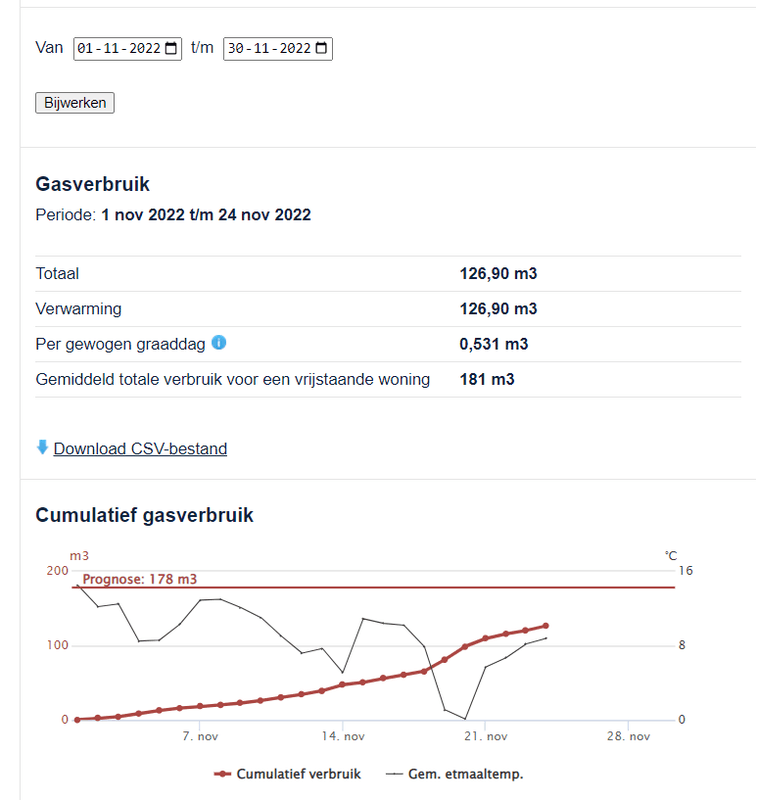

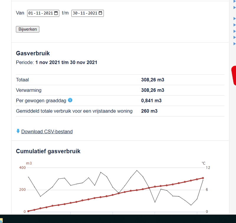

Losse vraag: ik heb een Pana J reeks 7kW
De berekening op basis van historisch gasverbruik komt bij mij uit op
700m3 / 1650 * 8 .... dat geeft 3,39 (formule gevonden op de eerste pagina dacht ik)
Heb ik niet over gedimensioneerd en had ik niet beter de 5kW genomen ?

S2000jan schreef op donderdag 24 november 2022 @ 11:55:
Ja, tenzij de pana J serie 7 net zo laag kan opstarten en terugmoduleren als een 5kw. Maar die specs heb ik niet paraat.
5/7/9 non-Tcap zijn technisch gelijk en kunnen net zover terug moduleren, de zwaardere units zijn softwarematig verder open gezet. kwa minimale vermogen maakt het dus niet uit. de 5kW was wellicht goedkoper geweest maar de 7 kan weer verder open...

Met flink wat tweaken is de WP is nu een run van >6 uur bezig! >:)
Wat is tweaken toch heeeerlijk;
Ik heb de afgevers juist gesmoord ipv meer capaciteit te geven door: de pompsnelheid van zowel de WP als de verwarmingsverdeler op minimaal gezet (90 max duty).
Daarbij (2) de Delta T op 10 gezet, (3) quit mode aan, (4) stooklijn en zone target temperature op 60. (aanvoertemperatuur blijft in de praktijk onder de 40 graden)
Omdat de pomp zo langzaam draait, blijft de Delta T lekker laag en moduleert de WP nu continu terug waardoor hij ook de stooktemperatuur nauwelijk verhoogd. (nog even verder tweaken en dan zou de compressor < 20 hz kunnen blijven draaien)
Afbeeldingslocatie: https://tweakers.net/i/_tuh9qPC1hl7Nl2lk4wUnP8v4Kc=/800x/filters:strip_exif()/f/image/vECxG3wsl1GVmOq8Z346OnQa.png?f=fotoalbum_large
Dylantje2 schreef op woensdag 23 november 2022 @ 23:31:
Welke verdelers?
Vat of niet?
Volume
enz enz
Ik heb LTV radiatoren zonder thermostaten allen aangesloten via 1 verwarmingsverdeler met pomp, totaal 20L + 120L buffer.
[ Voor 31% gewijzigd door noahmaes op 24-11-2022 20:15 ]

noahmaes schreef op donderdag 24 november 2022 @ 20:07:
nu nog zo draaien zonder die quiet mode.

Misschien is het een zinloze vraag, maar aangezien dit mijn eerste WP ervaring is .... wat is een 'normaal' verbruik om bij deze buiten temperaturen via VVW een 'gewoon' rijhuis te verwarmen tot 21° (oppervlakte +- 85m2 - enkel vvw beneden - 2 bewoners)
Deze maand zit ik - volgens pana cloud - tot op heden aan 92kWh (incl SWW)
Ik weet het .... veel te veel parameters om te vergelijken, maar toch .... gewoon om het gevoel te krijgen dat dit goed, minder goed of slecht is ....

  • Signor Doekie
  • Registratie: Februari 2020
S2000jan schreef op vrijdag 25 november 2022 @ 08:58:
Volgens de Panasonic heb wij 72kWh gebruikt deze maand en volgens de Homewizzard kWh meters 100kWh voor verwarming en 9kWh voor defrosts. Dit gaat over een twee onder een kap met twee personen en een historisch gasverbruik van ca 750m3. Sww doen we met een Calypso wpb. Verbruik hiervoor is 25kWh deze maand.
Het is een beetje "koffiedik" kijken natuurlijk, maar als je je gas verbruik weet kan je mijn wp verbruik aardig terug beredeneren naar die van jou.

vorig jaar had ik - voor de volledige maand november - een gasverbruik van 90m3
90m3 x 10 (? ongeveer) geeft 900kWh energetisch
De kWh prijs van gas is grosso modo 4x kleiner dan de kWh prijs van elektriciteit.
Dus ..... regeltje van 3 .... kom ik uit op 110kWh elektriciteits verbruik voor deze maand.
Dus .... 900 / 4 = 225 vs 110 geeft WP is 2x zuiniger (in euro's) dan Gas
Maak ik een rekenfout?
  • gerard053
  • Laatst online: 09:31
S2000jan schreef op vrijdag 25 november 2022 @ 09:31:
Even los van de kosten: dan zou je 900/90 is een COP van 10 hebben. Was de periode vorig jaar kouder dan dit jaar? Graaddagen helpen dan om dit nauwkeuriger te bepalen.
Een losse kWh meter en een Kamstrup energiemeter geven een objectievere indicatie hoe goed je systeem draait, dat is wat de experts hier vaker roepen.

  • S2000jan
  • Laatst online: 04-11-2024
gerard053 schreef op vrijdag 25 november 2022 @ 09:43:
Ik besef dat het misschien wel appelen met peren vergelijken is .... November 21 <> November 22

  • t.oswald
  • Laatst online: 29-03 20:12
Voor die 90m3 moet je bij benadering 180kWh rekenen. De standaard gehanteerde grove benadering, factor 2.

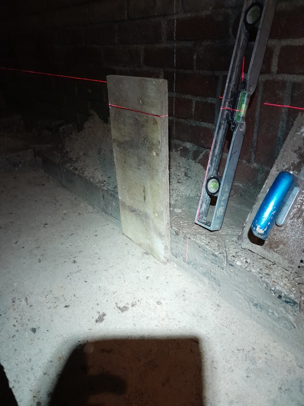

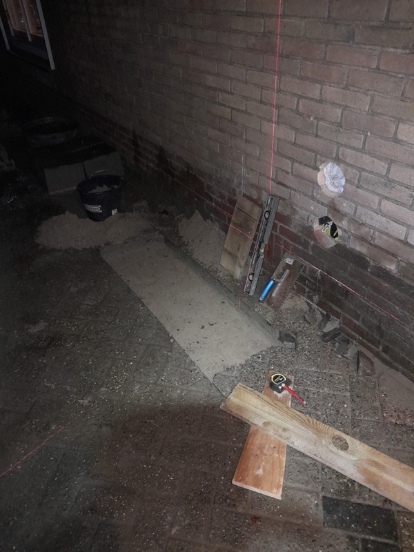

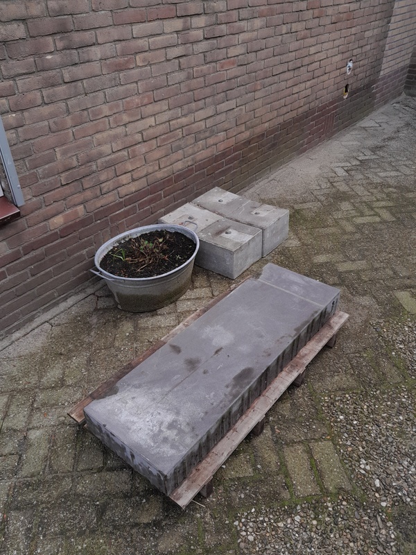

Hi, heb mijn pomp inmiddels binnen en ga vandaag de opstelplaats maken. Kan ik gewoon (als) ik beton ga storten een afvoer mee storten die de grond in gaat? Of “lekt” de pomp op meerdere plekken condenswater?
Daarnaast het volgende en misschien een andere optie. Ik zit hier op zandgrond. Kan ik anders gewoon tot het zand graven, opsluit banden plaatsen, grind erin en 2 zware betonbanden liggend plaatsen met daarop bigfoots? Of is een betonnen fundering altijd aan te raden?
[ Voor 40% gewijzigd door tescione op 26-11-2022 08:54 ]

@tescione in principe lekt hij over de volledige oppervlakte, zeker bij een defrost.

tescione schreef op zaterdag 26 november 2022 @ 08:42:
De 2e optie is prima voor de 5,7 en 9
Van Harte :-) En plezier met je nieuwe hobby..
Alsje de data doorgeeft zet ik je in de TS erbij.
Zorg gewoon dat je pomp stevig staat.
Evt 2 betonbandjes op elkaar of iets kruislings op elkaar.
Ik heb een dikke plaat gestort, zou dat NOOIT meer doen, maar ja niemand in mijn omgeving in 2018 had zon ding.
Er komt best veel water, en in koude dagen bevriest dat ook nog.. dus iets hoger boven de grond is beter, en als de grond eronder los is... loopt het beter weg dan op een betonplaat :-)
Nu nog ff tweaken
Waarom ook nog Bigfoots, en niet gewoon direct monteren op de betonbanden? (Geen idee of Bigfoot iets toevoegen, ik heb genoeg mensen hier gezien doe het zonder gedaan hebben)
Panasonic 12J T-CAP | Atlantic Explorer 270L | 4 x MHI SRK24ZS-WF + SRF35ZS-W | 12.000 Wp Enphase | Home Assistant, Heishamon, Mhi-ctrl | Alfa Romeo Giulia Veloce

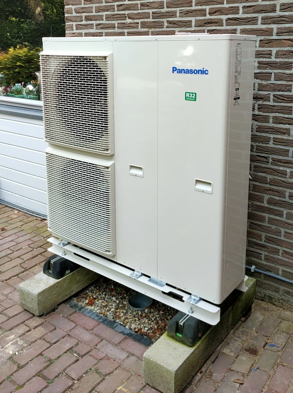

  • rykers
  • Laatst online: 08:47
ConQuestador schreef op zaterdag 26 november 2022 @ 10:11:
Om de trillingen wat los te koppelen. Dat kan met bigfoots, maar ook op andere manieren natuurlijk.
  • ConQuestador
  • Laatst online: 10:07
rykers schreef op zaterdag 26 november 2022 @ 12:11:
Maar hij staat los van de muur, op een berg beton massa. Hoeveel (en welke) problemen verwacht je dan nog van die trillingen?
  • rykers
ConQuestador schreef op zaterdag 26 november 2022 @ 13:02:
Bij mij staat hij op bigfoots, 2 betonbielzen die nog weer op rubber opliggen en staat buien op de oprit. Toch heb ik vanaf ca. 60 Hz nog een lichte brom binnen. Afbeeldingslocatie: https://tweakers.net/i/lVDU3UptCrqMH9mj4tG9IkPVwvY=/x800/filters:strip_icc():strip_exif()/f/image/qt9wJsf0wh4q1KMdF6xwBUXr.jpg?f=fotoalbum_large
Maar ieder zijn keuze natuurlijk.

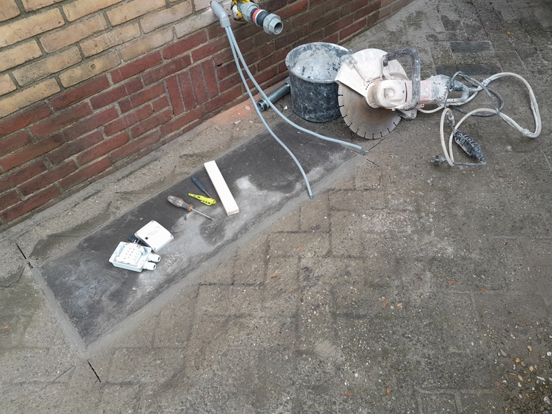

  • Ubuntu
  • Registratie: Februari 2022
  • Laatst online: 14-06 21:45

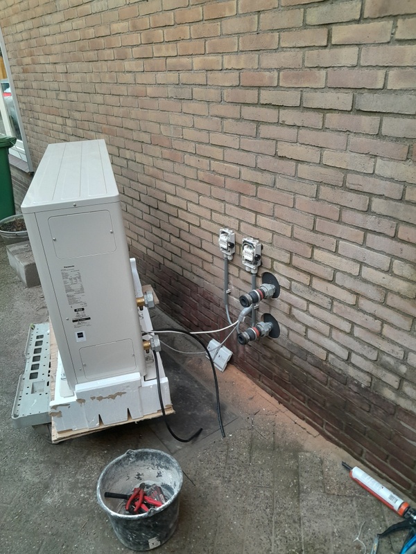

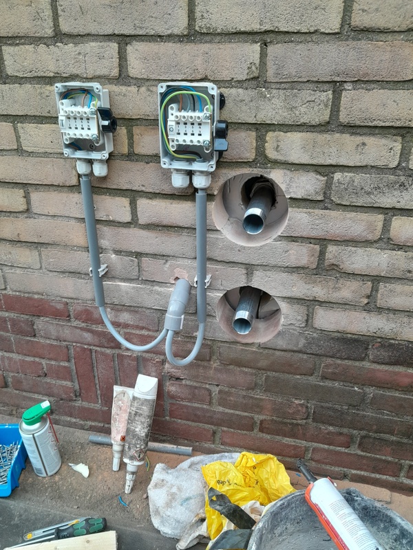

Goedenavond, willen jullie mij ook toevoegen?
Dinsdag 22 november mocht ik mijn WH-MDC09J3E5 in ontvangst nemen via De Groene energiewinkel.
Ik was erg verrast dat de pomp toch nog dit jaar geleverd werd alleen had ik er in mijn planning geen rekening meer mee gehouden. Ik had de oude CV ketel maar weer aan de nieuw aangelegde vloerverwarming geknoopt in de veronderstelling dat WP pas voorjaar '23 zou komen.
Een luxeprobleem zullen we maar zeggen, zeker nu het afgelopen week ook nog zulk lekker zacht weer was!
Snel even een betonplaatje opgedoken met 4 sokkels en opstelplaats in orde gemaakt. Gelukkig had ik afgelopen zomer al wel de geveldoorboring gedaan zodat ik daar de leidingen op kon schroeven.
In principe moet ik nu de beide voedingskabels nog in de groepenkast aansluiten, binnen thermostaat ophangen en de installatie vullen.Afbeeldingslocatie: https://tweakers.net/i/zU8ajvQeSxgzoxB9wG3XCNGkzdA=/x800/filters:strip_icc():strip_exif()/f/image/qcN0FWMgFAfjRRo4cO1EZ3PY.jpg?f=fotoalbum_large
Afbeeldingslocatie: https://tweakers.net/i/oRSvIjjzxxSqXVeNk-yvYl7Xi5A=/x800/filters:strip_icc():strip_exif()/f/image/Cxu7r1l0tXgatOL2E1wOLAOD.jpg?f=fotoalbum_large
Afbeeldingslocatie: https://tweakers.net/i/HEJ3t1gmLfndeOXT2YRodBr7-pE=/800x/filters:strip_icc():strip_exif()/f/image/fl3fOzcSWWShOmNdnizfFKe0.jpg?f=fotoalbum_large
Afbeeldingslocatie: https://tweakers.net/i/ycFn9lY6XaoypYJVv2tm8Pmp1Kc=/800x/filters:strip_icc():strip_exif()/f/image/KuWbX5VRfS9oQj1wUyWdhvcl.jpg?f=fotoalbum_large
Afbeeldingslocatie: https://tweakers.net/i/TE9q4RDExTH83FV5747BnxN5u9U=/x800/filters:strip_icc():strip_exif()/f/image/Dc4t6SVjhD4yDIHiqzko7EOb.jpg?f=fotoalbum_large
Afbeeldingslocatie: https://tweakers.net/i/Y9k9MQUie4Iw4hP28Nsceydyij4=/x800/filters:strip_icc():strip_exif()/f/image/o3o70q4PCxfR3xtbV8jxoeBz.jpg?f=fotoalbum_large
Afbeeldingslocatie: https://tweakers.net/i/78kDp5NRqO2dxF4W94Mj5Wf14IQ=/x800/filters:strip_icc():strip_exif()/f/image/wka4RhKxskWgYxDrymltXGup.jpg?f=fotoalbum_large
Afbeeldingslocatie: https://tweakers.net/i/Q6ipkAt-LkKuOCr8P7RCIVqkQFY=/x800/filters:strip_icc():strip_exif()/f/image/SAoFwaub7f3iiXhkdUS8ptIj.jpg?f=fotoalbum_large
[ Voor 64% gewijzigd door Ubuntu op 26-11-2022 19:51 ]

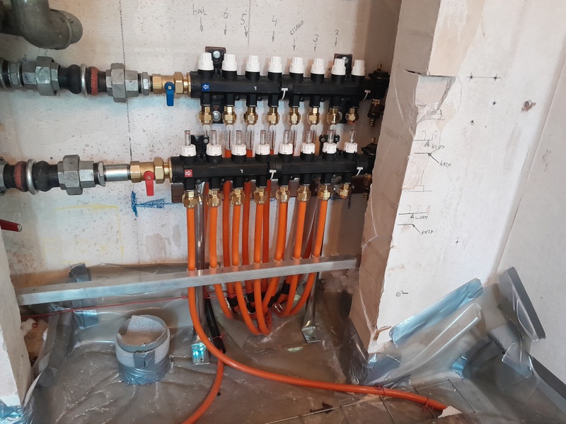

Heb je dan een gesloten verdeler met pomp genomen? Die nu dus suboptimaal is met je wp..
Ik laat ook vvw aanleggen op de 1e verdieping met een open verdeler. Maar mijn plan is die gewoon niet aan te sluiten tot de wp er is (hopelijk najaar 2023) omdat ik gewoon de optimale verdeler voor een wp wil.

Ubuntu schreef op zaterdag 26 november 2022 @ 19:42:
In principe moet ik nu de beide voedingskabels nog in de groepenkast aansluiten, binnen thermostaat ophangen en de installatie vullen.[Afbeelding]
Ziet er erg strak uit allemaal. Netjes hoor.
Pana WH-MDC09J3E5 | 32 x 400wp Risen Solar | Byd Atto 3 | Balans energie 48,2kWh batterij
  • Ubuntu
@ConQuestador ik had aanvankelijk een open verdeler voorbereid, noodgedwongen heb ik op zolder (waar ook de CV ketel hangt alsnog een gesloten verdeler samengesteld door toevoeging van een pomp en zelfs nog een buffervat van 250L welke via warmtewisselaar op temperatuur gehouden wordt.
@ecn1985 DankjewelAfbeeldingslocatie: https://tweakers.net/i/F_VrP_3oQvVZ0EpyBkBVIxgKJRM=/x800/filters:strip_icc():strip_exif()/f/image/hbAB0Bb7FJdntKdFOUALX9B8.jpg?f=fotoalbum_large
Afbeeldingslocatie: https://tweakers.net/i/joqzoybNIdOH01wjkRO43YapHLA=/x800/filters:strip_icc():strip_exif()/f/image/4eWQ8Pcsykysk5XhXGi16fnB.jpg?f=fotoalbum_large
Afbeeldingslocatie: https://tweakers.net/i/eSJc_7AcXfp9rKrNYiWs58o6ysA=/800x/filters:strip_icc():strip_exif()/f/image/HxwWQJdjiXUkX9CJsbsLDHjP.jpg?f=fotoalbum_large
Afbeeldingslocatie: https://tweakers.net/i/CLsXwOPX4KeGsN7nueADeEan8Lw=/800x/filters:strip_icc():strip_exif()/f/image/LAE61pFacjAPE4zN5yhOhFQ7.jpg?f=fotoalbum_large
Afbeeldingslocatie: https://tweakers.net/i/xfkgsVPPOjAckVc-Smcescw72nc=/800x/filters:strip_icc():strip_exif()/f/image/ugt4rRr8NMK0FKGJcoJd8x5K.jpg?f=fotoalbum_large
Afbeeldingslocatie: https://tweakers.net/i/JeJJmIqSHcCk4BJJxAGS-Zfy_nU=/x800/filters:strip_icc():strip_exif()/f/image/GMeRoyh9H8XrN2CeKeKn8d2s.jpg?f=fotoalbum_large
O ja, je hoort er dan nog bij te zeggen "let niet op de bende" :+
Ik heb nu een gesloten verdeler, zonder pomp dus, ivm uitbreiding en voorbereiding op wp gewoon op de ketel. De ketel op Ta 35gr ingesteld, gaat prima.

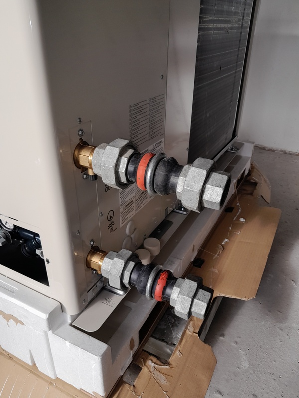

Is dit een alternatief op de flexibele slang die ik hier meestal gebruikt zie worden? Ik heb deze nog niet eerder voorbij zien komen, heb je hier meer info over (linkje)?
  • Ubuntu
Dat is een zogenaamde "compensator" deze heb ik via marktplaats aan kunnen kopen, nieuw in de doos. Officieel zijn ze bedoelt om uitzetting en krimp van leidingen op te vangen en geringe uitlijningsfouten. Ik heb het vermoeden dat ze voor mijn toepassing ook prima kunnen functioneren. Maar de praktijk gaat het leren.
Snelle zoekronde geeft deze link naar iets soortgelijks;
https://www.bolasystems.c...sator-brandoni-t8-500-5-4
[ Voor 17% gewijzigd door Ubuntu op 26-11-2022 20:11 ]

  • Laatst online: 08:06
Ubuntu schreef op zaterdag 26 november 2022 @ 20:09:
Mooie oplossing, zeker als je recht achter de pomp door de muur heen kunt steken zoals bij jou het geval is.

  • Ubuntu
Mijn duim rookt onderhand van het scrollen maar een eenduidig antwoord heb ik nog niet ;-)
Panasonic schrijft zelf voor de WP rechtstreeks op beton te monteren, hier op het forum lees ik echter ook veel over bigfoot's en zelfs gecombineerd met veren.
Ik zou denken dat pana zulke accessoires er graag bij verkoopt als ze de noodzaak er van inzien dus maakt mij aan het twijfelen. Maar gezien het feit dat jullie ze wel gebruiken vermoed ik dat er ook goede redenen voor zijn.
Theoretisch denk ik dat meerdere antitrillingssystemen elkaar ook negatief kunnen beïnvloeden, zaken als "eigen frequentie " komen dan bij mij op. Ik kan mij zelfs voorstellen dat bepaalde frequenties van de compressor ook uit maken bij de effectiviteit van de montage methode.
Vooralsnog neig ik naar montage stijf op het beton zoals pana voorschrijft, en bij tegenvallende resultaten bigfoots er onder.
Maar misschien overtuigen jullie mij er direct bigfoots onder te zetten ;-)

Of de variant van heima24, stuk goedkoper en zonder problemen op uponor geperst.
  • Ubuntu
Dat zijn compensators, ontworpen om uitzettingsverschillen en lichte uitlijningsfouten op te vangen bij leidingwerk.
Ik kon deze nieuw in de doos kopen op marktplaats.

panasonic/elke fabrikant adviserrt een installatiemethode wat ze geen gezeik oplevert dat ie wegwaait of omlazert. niet eentje die geen overlast veroorzaakt. dat is jouw probleem, niet die van panasonic. volgens de jursiten van zulke fabrikanten zet je dat ding op een betonplaat van 30x30 meter midden in een weiland met een enorm hek eromheen waar niemand mag komen.
