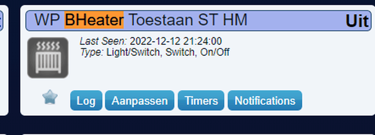

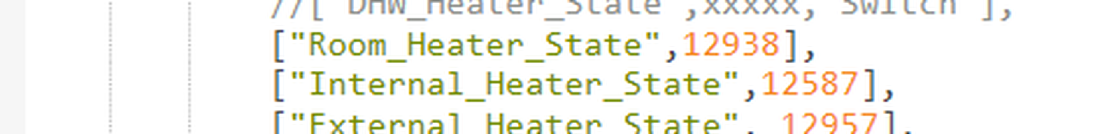

@thehog
Ik ben ff kwijt wat de status melder is van de backupheater.
Afbeeldingslocatie: https://tweakers.net/i/igCgAZOMIbGrE6d5blieb9CcLRU=/800x/filters:strip_exif()/f/image/vfbXhmr00D4FhDljQIZHlvo5.png?f=fotoalbum_large
Afbeeldingslocatie: https://tweakers.net/i/6BXbiA1DjFBF8RKkulxMy4V7-6w=/full-fit-in/4000x4000/filters:no_upscale():fill(white):strip_exif()/f/image/9MFyleqFihd8iUrskAfwfch5.png?f=user_large
Afbeeldingslocatie: https://tweakers.net/i/GwnvRZpf4ja_Csh9MEl-4TjIv-8=/full-fit-in/4000x4000/filters:no_upscale():fill(white):strip_exif()/f/image/AC9BvIhxrTilftVMSMfqzGH2.png?f=user_large
Afbeeldingslocatie: https://tweakers.net/i/dfzRjoHqR1vCqs14FFNWHlRrP9k=/full-fit-in/4000x4000/filters:no_upscale():fill(white):strip_exif()/f/image/9UMtNYk9PBklLDhjxhBkyUB6.png?f=user_large
Hij lijkt in de heishamon wel aan te staan ik dacht top 59?
Maar domoticz schakelt hem niet..
Version: 2.1-iy-8
En ik dacht dat hij ooit wel gewerkt heeft.:-)
Moet ik iets aanpassen?

@thehog
Version: 2.1-iy-8
TOP59 zegt alleen dat de panasonic kabouterjes de backup heater mag gaan gebruiken voor ruimteverwarming als dat nodig is (hij staat 'vrij'/'free'). Bijv. op het moment dat het met warmtepomptechniek niet warm genoeg te krijgen is gaat de backupheater aan.
TOP60 zegt dat de internal heater op dat moment active is en dus ook werkelijk gebruikt wordt. Maar dan kan op dat moment ook voor een defrost zijn en hoeft niet perse vanwege room heating te gebeuren dus.
Klopt dat doet hij du ook in de webui van heishamon. [ het was ook dat je gewoon de status kon zien, zonder te weten waarvoor ]
Maar niet in het nodered script wat met domoticz werkt...
Was is er iets speciaals, wat er moest gebeuren bij het nodered script?

Dylantje2 schreef op maandag 12 december 2022 @ 22:14:
Ps krijg je het warm :-) met jouw kanon.
Je kan via heishamon de heater niet bedienen als je dat bedoelt. Het is alleen maar een status dingetje.

thehog schreef op maandag 12 december 2022 @ 22:25:
En ja, mijn 9kW pruttelt nog steeds rustig door. Die gaat pas zweten bij -15 ofzo :)
Bedienen niet, maar via het nr script zou hij toch aan en uit moeten gaan, topic 60..
En zweten doet hij niet denk ik...
Is het nodig andere firmware te laden van hm?

  • thehog
  • Laatst online: 07:06
Dylantje2 schreef op maandag 12 december 2022 @ 22:27:
top60 gaat toch gewoon aan in heishamon?
Of bedoel in domoticz? Geen idee wat daar dan mis gaat maar dat zit dan ergens in jou domoticz of nodered inderdaad.
  • MikeyMan
  • Laatst online: 09:19
MikeyMan
Vidi, Vici, Veni
Euh, top60 is toch alleen de uitleesmogelijkheid? Daar zit geen bijbehorend set topic bij.

MikeyMan schreef op maandag 12 december 2022 @ 22:36:

if (!context.global.heishamon) {
  context.global.heishamon = {};
// write down the Home Automation applications used
// Possible values: Domoticz, InfluxDB, openHAB, HomeAssistant
// comma seperated and case sensitive
//context.global.heishamon.HAapplication = "Domoticz, InfluxDB";
context.global.heishamon.HAapplication = "Domoticz";
//This is the overview of sensors which has to be sent to the Home Automation system
context.global.heishamon.SensorMapping = [
        // [  "name of topic",  "IDx in Domoticz                                                                    "]
         //                  Dummy IDX              -----    ------     Set--- Topic---- Custom Device name ---- Device type -- Units
            //["Heatpump_State",xxxx,"Switch"],                     //SET1  //  TOP0   x    WP: Aan - Uit [ NR ] -- Light/Switch
            ["Pump_Flow",12524],                                            //  TOP1   x    WP: Flow [ NR ] -- Custom Sensor    -- unit= :L/m
            //["Force_DHW_State",xxx,"Switch"],                     //SET10 //  TOP2
            ["Quiet_Mode_Schedule",12501],                                  //  TOP3   /    WP: Pana Stil ST -- Light/Switch
            //["Operating_Mode_State",12896,"Selector Switch"],     //SET9  //  TOP4   x    NR: WP-Mode State -- Selector Switch -- make 7 levels - (0=Heat only, 10=Cool only, 20=Auto, 30=DHW only, 40=Heat+DHW, 50=Cool+DHW, 60=Auto+DHW)
            ["Main_Inlet_Temp",12494],                                      //  TOP5   x    WP: Instroom [ NR ] [ Retour ] -- Temp
            ["Main_Outlet_Temp",12493],                                     //  TOP6   x    WP: Uitstroom [ NR ] [ Aanvoer] -- Temp
            ["Main_Target_Temp",12898],                                     //  TOP7   x    WP: Stooklijn Water [ NR ] -- Temp
            ["Compressor_Freq",12526],                                      //  TOP8   x    WP: Frequentie [ NR ] -- Custom Sensor -- unit= :Hz
            //["DHW_Target_Temp", null],                                    //  TOP9
            //["DHW_Temp", null],                                           //  TOP10
            ["Operations_Hours",12499],                                     //  TOP11  x    WP: Bedrijfstijd [ NR ] -- RFXMeter counter -- unit= :Hours
            ["Operations_Counter",12498],                                   //  TOP12  x    WP: Start - Stops [ NR ] -- RFXMeter counter -- unit= x :On / Off
            ["Main_Schedule_State",12899,"Switch"],                         //  TOP13  x    WP: Weektimer ST [ NR ] -- Light/Switch
            ["Outside_Temp",12495],                                         //  TOP14  x    WP: Buiten [ NR ] -- Temp
            ["Heat_Energy_Production",12900],                               //  TOP15  x    WP: Vermogen W [ NR ] -- Usage
            ["Heat_Energy_Consumption",12901],                              //  TOP16  x    WP: Verbruik W [ NR ]
            ["Powerful_Mode_Time",12955,"Selector Switch"],         //SET4  //  TOP17  x  idx voor time: 12902 WP: Extra Power ST [ NR ] -- Selector Switch -- make 4 levels -- 0= off - 10= 30 Minute - 20= 60 Minute - 30= 90 Minute
            ["Quiet_Mode_Level",12501,"Selector Switch"],                   //  TOP18  x    WP: Pana Stil ST [ NR ]-- Selector Switch - make 4 levels -- 0= off - 10= Sillent 1 - 20= Sillent 2 - 30= Sillent 3  IDX Ook bij andere flow invullen
            ["Holiday_Mode_State",12903,"Switch"],                  //SET2  //  TOP19  x    WP: Vakantiemodus ST [ NR ] -- Light/Switch
            ["ThreeWay_Valve_State",12904,"Selector Switch"],               //  TOP20  x    WP: 3 Weg ST [ NR ]  -- Selector Switch -- make 2 levels -- 0=Room, 10=DHW
            ["Outside_Pipe_Temp",12905],                                    //  TOP21  x    WP: Outside_Pipe_Temp [ NR ] -- Temp
            //["DHW_Heat_Delta", null],                                     //  TOP22
            ["Heat_Delta",12906],                                           //  TOP23  x    WP: Cv DT SP [ NR] -- Temp
            ["Cool_Delta",12907],                                           //  TOP24  x    WP: Koel DT SP [ NR ] -- Temp
            //["DHW_Holiday_Shift_Temp", null],                             //  TOP25
            ["Defrosting_State",12908,"Switch"],                            //  TOP26  x    WP: Defrost ST [ NR ] -- Light/Switch
            ["Z1_Heat_Request_Temp",12961],                                 //  TOP27  x    WP: Shift W ST [ NR ] -- Temp
            ["Z1_Cool_Request_Temp",12962],                                 //  TOP28  x    WP: Shift K ST [ NR ] -- Temp
            ["Z1_Heat_Curve_Target_High_Temp",12911],                       //  TOP29  x    WP: Curve W Hoog SP [ NR ] -- Temp
            ["Z1_Heat_Curve_Target_Low_Temp",12912],                        //  TOP30  x    WP: Curve W Laag SP [ NR ] -- Temp
            ["Z1_Heat_Curve_Outside_High_Temp",12913],                      //  TOP31  x    WP: Curve B Hoog SP [ NR ] -- Temp
            ["Z1_Heat_Curve_Outside_Low_Temp",12914],                       //  TOP32  x    WP: Curve B Laag SP [ NR ] -- Temp
            ["Room_Thermostat_Temp",12933],                                 //  TOP33  x    WP: Kamerthermostaat ST [ NR ]-- Temp
            //["Z2_Heat_Request_Temp",null],                                //  TOP34
            //["Z2_Cool_Request_Temp",null],                                //  TOP35
            //["Z1_Water_Temp",xxxx],                                       //  TOP36
            //["Z2_Water_Temp",xxxx],                                       //  TOP37
            ["Cool_Energy_Production",12919],                               //  TOP38  x    WP: Power Vermogen K [ NR ] -- Usage
            ["Cool_Energy_Consumption",12920],                              //  TOP39  x    WP: Energie Verbruik K [ NR ] -- Usage
            //["DHW_Energy_Production", null],                              //  TOP40
            //["DHW_Energy_Consumption",null],                              //  TOP41
            ["Z1_Water_Target_Temp",12918],                                 //  TOP42  x    WP: Z1 Water Doel ST [ NR ] -- Temp
            //["Z2_Water_Target_Temp",xxxx],                                //  TOP43
            ["Error",12954],                                                //  TOP44  x    WP: Error [ NR ] -- Alert
            ["Room_Holiday_Shift_Temp",12926],                              //  TOP45  x    WP: Vakantie ST [ NR ] -- Temp
            //["Buffer_Temp", null],                                        //  TOP46
            //["Solar_Temp", null],                                         //  TOP47
            //["Pool_Temp", null],                                          //  TOP48
            ["Main_Hex_Outlet_Temp",12927],                                 //  TOP49  x    WP: Hex ST [ NR ] -- Temp
            ["Discharge_Temp", 12929],                                      //  TOP50  x    WP: Discharge ST [ NR ] -- Temp
            ["Inside_Pipe_Temp", 12930],                                    //  TOP51  x    WP: Inside Pipe ST [ NR ] -- Temp
            //["Defrost_Temp",],                                            //  TOP52       Cut in Pana Mono
            ["Eva_Outlet_Temp",12932],                                      //  TOP53  x    WP: EvaOutlet ST [ NR ] -- Temp
            //["Bypass Outlet_Temp",xxxxx],                                 //  TOP54
            ["Ipm_Temp",12934],                                             //  TOP55  x    WP: IPM ST [ NR ] -- Temp
            ["Z1_Temp",12935],                                              //  TOP56  x    WP: Z1 Actueel ST [ NR ] -- Temp
            //["Z2_Temp",xxxxx],                                            //  TOP57
            //["DHW_Heater_State",xxxxx,"Switch"],                          //  TOP58
            ["Room_Heater_State",12938],                                    //  TOP59  /    WP: BHeater Toestaan ST [ NR ] -- Light/Switch
            ["Internal_Heater_State",12587],                                //  TOP60  /    WP: InternalHeater ST [ NR ] -- Light/Switch
            ["External_Heater_State", 12957],                               //  TOP61  /    WP: ExternalHeater ST [ NR ] -- Light/Switch
            ["Fan1_Motor_Speed",12940],                                     //  TOP62  x    WP: Fan Speed [ NR ] -- Custom Sensor   -- Unit = r/Minute
            //["Fan2 Motor_Speed", null],                                   //  TOP63
            ["High_Pressure",12941],                                        //  TOP64  x    WP: High-Druk [ NR ] -- Custom Sensor -- Unit = Kgf/cm2
            ["Pump_Speed",12942],                                           //  TOP65  x    WP: Pomp Speed [ NR ]  -- Custom Sensor -- Unit = r/min
            ["Low_Pressure",12943],                                         //  TOP66  x    WP: Low_Druk [ NR ]  -- Custom Sensor -- Unit = Kgf/cm2
            ["Compressor_Current",12944],                                   //  TOP67  x    WP: Current [ NR ] -- Custom Sensor -- Unit = Ampere
            ["Force_Heater_State",12945],                                   //  TOP68  x    WP: ForceHeater ST [ NR ] -- Light/Switch
            //["Sterilization_State", null],                                //  TOP69
            //["Sterilization_Temp", null],                                 //  TOP70
            //["Sterilization_Max_Time", null],                             //  TOP71
            ["Z1_Cool_Curve_Target_High_Temp",12931],                       //  TOP72  x    WP: Cool curve Target High [ NR ]  --- Temp
            ["Z1_Cool_Curve_Target_Low_Temp",14081],                        //  TOP73  x    WP: Cool curve Target Low [ NR ] --- Temp
            ["Z1_Cool_Curve_Outside_High_Temp",13213],                      //  TOP74  x    WP: Cool curve Out High [ NR ] --- Temp
            ["Z1_Cool_Curve_Outside_Low_Temp",13263],                       //  TOP75  x    WP: Cool curve Out Low [ NR ]  -- Temp
            ["Heating_Mode",12960,"Selector Switch"],                       //  TOP76  x    WP: Heating_Mode Curve direct [ NR ] -- Selector Switch -- make 4 levels - (0=comp heat/direct cool, 10=comp heat+cool, 20=direct heat+cool, 30=direct heat/comp cool)
            ["Heating_Off_Outdoor_Temp",13389],                             //  TOP77  x    WP: WP Verwarmen uit SP [ NR ] --- Temp
            ["Heater_On_Outdoor_Temp",13390],                               //  TOP78  x    WP: Backupheater Aan SP [ NR ] --- Temp
            ["Heat_To_Cool_Temp",13391],                                    //  TOP79  x    WP: Verwarm naar Koelen SP [ NR ] --- Temp
            ["Cool_To_Heat_Temp",13392],                                    //  TOP80  x    WP: Koel naar Verwarm SP [ NR ] --- Temp
            ["Cooling_Mode",13393],                                         //  TOP81  x    WP: Koelmode Curve/Direct ST [ NR ] --- Switch
            //["Z2_Heat_Curve_Target_High_Temp"],                           //  TOP82
            //["Z2_Heat_Curve_Target_Low_Temp"],                            //  TOP83
            //["Z2_Heat_Curve_Outside_High_Temp"],                          //  TOP84
            //["Z2_Heat_Curve_Outside_Low_Temp"],                           //  TOP85
            //["Z2_Cool_Curve_Target_High_Temp"],                           //  TOP86
            //["Z2_Cool_Curve_Target_Low_Temp"],                            //  TOP87
            //["Z2_Cool_Curve_Outside_High_Temp"],                          //  TOP88
            //["Z2_Cool_Curve_Outside_Low_Temp"],                           //  TOP89
            ["Room_Heater_Operations_Hours",12503],                         //  TOP90   x   WP: Backupheater [ NR ] -- Custom Sensor -- Unit = hour
            //["DHW_Heater_Operations_Hours"],                              //  TOP91
            //["Heat_Pump_Model",],                                      //  TOP92
context.global.heishamon.ActionMapping = [
    // actioncommand, type, "IDx in Domoticz/Name in Home Assistant/ ?? openHAB ??"
    ["SetHeatpump","Switch",13401],                                     //SET1      // TOP0 x   WP: Aan - Uit [ NR ] -- Light/Switch
    ["SetHolidayMode","Switch",12903],                                  //SET2      // TOP19    WP: Vakantiemodus [ NR ]     -- Light/Switch
    ["SetQuietMode","Selector Switch",12959],                           //SET3                  WP: WP Stil [ NR ] -- Selector Switch - make 4 levels -- 0= off - 10= Sillent 1 - 20= Sillent 2 - 30= Sillent 3
    ["SetPowerfulMode","Selector Switch",12955],                        //SET4      // New      WP: Extra Power [ NR ] -- Selector Switch -- make 4 levels -- 0= off - 10= 30 Minute - 20= 60 Minute - 30= 90 Minute
    ["SetZ1HeatRequestTemperature","Thermostat",12956],                 //SET5      // TOP27    WP: Shift W [ NR ] -- Thermostat SetPoint
    ["SetZ1CoolRequestTemperature","Thermostat",12948],                 //SET6      // TOP28    WP: Z1 Shift K [ NR ] -- Thermostat SetPoint
    //["SetZ2HeatRequestTemperature", "Thermostat",xxxx],               //SET7      // TOP34
    //["SetZ2CoolRequestTemperature", "Thermostat",xxxx],               //SET8      // TOP35
    ["SetOperationMode","Selector Switch",12896],                       //SET9      // TOP4     WP: Mode [ NR ] -- Selector Switch -- make 7 levels - (0=Heat only, 10=Cool only, 20=Auto, 30=DHW only, 40=Heat+DHW, 50=Cool+DHW, 60=Auto+DHW)
    //["SetForceDHW","Switch",xxxx],                                    //SET10     //
    //["SetDHWTemp","Thermostat",xxxx],                                 //SET11     //
    ["SetForceDefrost","Switch",12958],                                 //SET12     // New      WP: Forceer DF [ NR ] -- Light/Switch
    //["SetForceSterilization","Switch",xxxxx]                          //SET14     //
return msg;
Mijn node red...
Ik dacht toch dat deze schakelde als hij aan en uit ging?

thehog schreef op maandag 12 december 2022 @ 22:34:
MMM tsja dat was het.. nodered dus uitspitten

Sinds de Ta naar 30 ging (volgens stooklijn met 0 graden) gaat die maximaal stampen. Je ziet dat die de Ta moeilijk omhoog krijgt omdat de Tr achter blijft. Zoals ik het zie kan de vloerverwarming al zn vermogen kwijt. Thermisch vermogen blijft op 9-9,5kW hangen, 26L/min/77Hz. De Ta stijgt op den duur (tussen de defrosts) toch wel door naar 29/30 en Tr tikt de 25 aan
Zie ook de temperatuur die snel omhoog vliegt, bij 21,0 zet ik automatisch de wp uit (thermostaatfunctie in domoticz) en blijft de temp nog doorlopen naar 21,25.

Dylantje2 schreef op maandag 12 december 2022 @ 22:55:
Je wp is wss zwaar genoeg dan... Dat geeft ook rust
Als hij dat is wat is het probleem om hem uit of aan te zetten? En dan bijv pas aan bij -4 -5 oid..?
Waar kan je dat instellen dan?
want tijdens een DF gebruikt die hem altijd.
Probeer maar eens een geforceerde DF te doen dan gebruikt die hem volgens mij veel minder lang maar een min of 2. wat ik mij kan herinneren
