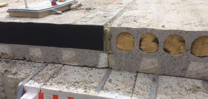

Misschien een beetje off topic, maar ik vraag me al een tijdje af of vloerverwarming bij een kanaalplaatvloer, zoals op de plaatjes hierboven, wel zo handig is bij rijtjeshuizen. De eventuele vloerisolatie zit onder deze vloer, maar de kanalen staan in open verbinding met de spouw, die meestal gewoon doortocht. Of is de constructie anders?
Gasloos, Panasonic mono 7J; 11 x Jinko 420 Wp op ZZW + 12 x Jinko 420Wp NNO op Solis 8k; E-max lithium 45km/u scooter ; Douche wtw; waterontharder

Als het goed is niet.
Afbeeldingslocatie: https://tweakers.net/i/CdpbjGblBeFkDwkTCAlAAIGCgus=/800x/filters:strip_icc():strip_exif()/f/image/Lt2HvB75dDudttv1tHxNRUYZ.jpg?f=fotoalbum_large
  • natural colour
  • Registratie: April 2022
  • Laatst online: 18:22
Kanaalplaten rusten op de binnenmuur of fundament... die nog volledig (luchtdicht) geïsoleerd word -tot op het fundament- voordat de buitenmuur/ gevel wordt geplaatst
[ Voor 15% gewijzigd door natural colour op 29-08-2022 20:43 ]
  • Joris 407
  • Laatst online: 21:23
Deden ze dat in de jaren 70 ook al?

Werden er toen al kanaalplaatvloeren als bg vloer gebruikt?

Joris 407 schreef op maandag 29 augustus 2022 @ 19:48:
Als het goed is de open kanalen dicht gezet met isolatie.
En daarvoor langs staat de spouwmuur isolatie.
Massa opwarmen gaat gloeien dat beetje verlies in je kanalen kun je verwaarlozen denk ik.
Dus prima hoor vvw icm platen

Dylantje2 schreef op dinsdag 30 augustus 2022 @ 21:21:
Het ging nou juist over rijwoningen. Daar liggen de kanaalplaten in de breedte, en dan komen die openingen uit in de spouw tussen twee woningen. Die is normaliter niet geïsoleerd. Aan de andere kant, die spouw zou bij de gevels en het dak wel geïsoleerd moeten zijn door de doorlopende dak- en gevelisolatie, dus dan zou het warmteverlies sowieso mee moeten vallen.
  • Dylantje2
  • Laatst online: 16:52
Dylantje2
sorry Bricklayere here :-)
Andrehj schreef op dinsdag 30 augustus 2022 @ 21:53:
@Joris 407
mm dan nog wordt/hoort er isolatie in de kanalen te zitten.
Is het voor warmte dan wel resoneren. [ werd/wordt niet altijd gedaan ]
Maar die ankerloze spouwmuur is altijd een puntje van discussie in het isolatie gedrag van een woning.
BAM bouwt met 1 betonmuur tussen twee woningen. Je zou dan 0.5 graad lager kunnen stoken als al je buren... dan verwarmen zij het casco..:-)
In mijn ogen verwaarloosbaar, vooral met deze prijzen..

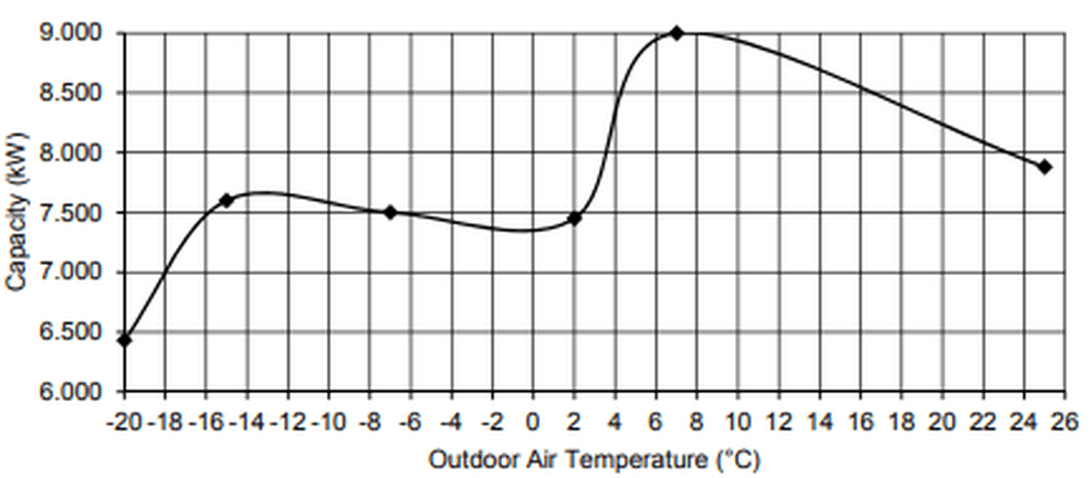

Interessante grafieken gevonden in de handleiding.
7kW:
Afbeeldingslocatie: https://tweakers.net/i/M5-jClePf1s7PErTXLAUfL5yAzQ=/full-fit-in/4000x4000/filters:no_upscale():fill(white):strip_exif()/f/image/r2ai1lG1R9vcIrENbqZRk3oE.png?f=user_large
9kW:
Afbeeldingslocatie: https://tweakers.net/i/R8RivlZ6dcrO4yV_1hm--Ckgq8A=/full-fit-in/4000x4000/filters:no_upscale():fill(white):strip_exif()/f/image/bmEeaeqUiibJiHIEia9TGsb4.png?f=user_large
Dat gecombineerd met ons lokaal klimatoram...
Afbeeldingslocatie: https://tweakers.net/i/rvl_WDC7IF-XxyaiFiTELaa_i4Q=/full-fit-in/4000x4000/filters:no_upscale():fill(white):strip_exif()/f/image/RVpFzY2WOcHhimVAowomLOtD.png?f=user_large
... zegt mij dat de 'bult' in het vermogen van die 9kW versie net in het gebied ligt van de gemiddelde temperaturen in de koudste maanden hier. Ik denk dat ik mijn eigen vraag heb beantwoord :)

@Kurobashi zijn beide grafieken van de 1 fase?
Toch wel typisch, als je rond de 0C een 7kW model nodig hebt, waarom zou je dan 9kW nodig hebben bij >1C? Leuk voor de subsidie sowieso.

Kurobashi schreef op donderdag 1 september 2022 @ 14:01:
7kW:
9kW:
En nu eens vergelijken met een 5KW
Er was een iemand die 5 verkoos boven 7-9 omdat een 5 in ons klimaat beter fungeerde.
Was wel met een H versie.
En verder terug moduleerde... [ nu even ver geloof ik ]

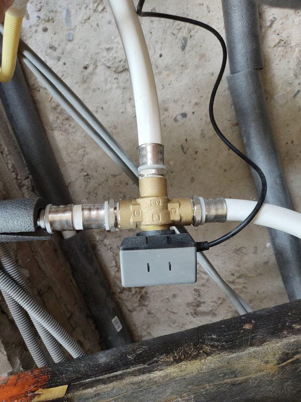

Mening zijn verdeeld ja. Ik heb zelf nu 5 jaar een geschakelde boiler. Grootste nadeel wat mij betreft is, naast dat het draaitijd kost van je WP (geen CV bedrijf tijdens SWW run), dat mijn 3-weg klep nooit 100% dicht te krijgen is.
Dan heb je de verkeerde klep gekocht. Mijn kogelkraan van Tameson is 100% dicht. Als fabrikanten een lekpercentage vermelden moet je uit gaan kijken.
Dit is geen reden om te zeggen dat je geen SWW met een WP kan maken.

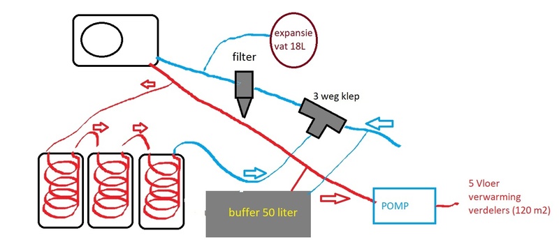

Kan iemand mij van goede raad voorzien? Ik heb een nieuwe 5 kw J monoblock geïnstalleerd, maar ik blijf maar foutmeldingen krijgen.
De opzet:
Ik heb de pomp buiten staan met ongeveer 10 meter leiding van 32 mm. Binnen heb ik 3 serieel geschakelde indirecte boilers van 120 liter die aangesloten zijn middels 3-weg kraan van Honeywell VC6013 (mocht dit om wat voor reden dan ook relevant zijn..). Zowel het CV systeem als het kraanwater is serieel geschakeld. De 3-weg kraan zit op de retourleiding. Alle leidingen zijn 32 mm behalve die naar de boilers, die zijn 20 mm met 1/2 aansluitingen op de boilers.
Ik heb een buffervat van 50 liter op het CV stuk aangesloten. Ik heb een 2e pomp (een magna met veel vermogen) aangesloten verderop in de aanvoerleiding, die pompt het water door ongeveer 30 korte groepen (16mm buis, lengte zo'n 40-50m)
Ik hoop dat ik de opstelling duidelijk genoeg omschreven heb. Dan nu het probleem. Ik zet hem aan middels de remote controller. Ik zet hem op warm water. De 3-weg kraan maakt geluid en ik hoor geruis in de leidingen die naar en van de boilers gaan, goed dus. Dan gaat de warmtepomp of een tijdje aan het werk, waarbij hij na 10 minuten afslaat omdat de aanvoer en retour dezelfde temperatuur krijgt (kan zijn warmte niet snel genoeg kwijt is mijn interpretatie), even later weer aan. Enkele keren is dit zo goed gegaan. Echter; vaak bij inschakelen direct een F12 melding "pressure switch activate". Na resetten (via de remote controller) zelfde probleem. Dan de stroom er helemaal af, na weer aanzetten soms weer normale functie, andere keren weer de F12.
Andere keren krijg ik wat later, nadat het systeem lijkt te draaien, de H62 melding "water switch abnormality". Ik heb deze de laatste dagen niet meer gekregen, nadat ik alles heel goed ontlucht heb. Misschien dat dat het probleem was? De F12 blijft de boel nekken.
Ik heb:
- alle verdelers, expansievat, dirtmag filter en alle verdelers verderop meermaals goed ontlucht (dat leek in het begin de H62 te veroorzaken, ik krijg nu met name de F12). Uiteraard ook de warmtepomp zelf ontlucht.
- het magnetisch filter (Dirtmag) helemaal schoongemaakt
- magnetisch filter van warmtepomp zelf schoongemaakt
- pompsnelheid tijdens SWW run van 15l/min naar 8l/min gezet, dit leverde weer een H62 op.
- meermaals gereset en de stroom er af gehaald en weer op gezet.
Heeft iemand enig idee wat het probleem zou kunnen zijn? Bedankt!
(zie bijlage)

@bdevr sluit de 3-weg klep wel goed? Zou kunnen dat het dus tijdens SWW bedrijf de 50l buffer ook aan het vullen is en die is natuurlijk heel snel op temperatuur, waarna de retour gelijk komt als aanvoer en dus F12
Even aan de leidingen voelen bij de buffer dus of die ook warm worden tijdens SWW

Ik denk dat het meeste water door het buffervat stroomt. Dat dat als kortsluiting werkt zodat de warmtepomp z'n warmte niet kwijt kan.
Vanwege de dunne leidingen en de waarschijnlijk nog dunnere spiralen loopt natuurlijk helemaal geen water als het met veel minder moeite door dikke leidingen en het buffervat kan. Dan is het in een paar minuten weer terug bij de warmtepomp zonder de kans te hebben gekregen om af te koelen. Waar is dat buffervat eigenlijk voor? En wat is de bedoeling van die drie boilers? Ik zou ze parallel zetten en dat buffervat wegdoen.

niet ten nadele van je huidige 1337 skillz in paint maar maak eens eens iets specifiekere tekening met hoe je leidingen precies lopen en vooral EXACT hoe je 3weg is aangesloten.
kijk ook eens naar de waterdruk in stilstand en in bedrijf.
ik kan het mis hebben maar volgens mij houd die honywell niet zo van zuigen, die zijn als ik het goed herrinner alleen geschikt voor drukken. met zuigen trek je de klep weer dicht. nog afgezien of die goed aangesloten is....
[ Voor 4% gewijzigd door flippy op 09-09-2022 01:06 ]

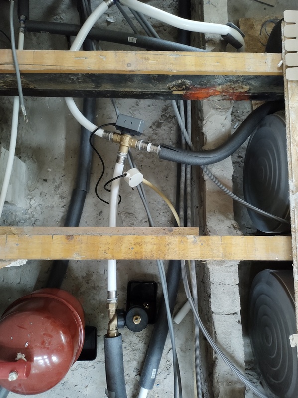

Ik moet even tijd vinden om betere informatie aan te leveren, maar;
Er staat 2 bar op het systeem, lijkt niet veel verschil te maken of de pomp aan of uit staat.
Ik heb sinds de post geen storingen meer gehad. Meermaals aan en uit, ook meerdere korte SWW runs geprobeerd, allemaal zonder problemen. Het zou wat zijn als het probleem "spontaan" opgeslost is, maar daar heb ik veelal niet zo veel vertrouwen in.
Zie foto van de 3 wegklep
AB gaat naar de warmtepomp.
B is de retour van de boilers (zie koppelstuk 32 naar 20)
A komt van het CV systeem.
Btw: Uiteraard niet slim van mij om dit soort pers koppelingen te gebruiken voor de klep. Als de vloer straks dicht is en ik moet de 3weg klep een keer vervangen... Dat wordt leuk.
Ik kon online niets vinden of het plaatsen van de honeywell 3wegklep problemen oplevert op de retour. Wel kan ik me voorstellen dat omdat hij er 5-6 seconden overdoet om te openen na inschakelen, dat dan net die klep bezig is met openen terwijl de circulatiepomp van de warmtepomp dan al aanstaat.
Misschien is dat net het punt dat het water niet goed terug kan via de cv kant en ook niet via de sww kant en zo de druk oploopt waardoor hij direct vastloopt met een F12 melding?
Afbeeldingslocatie: https://tweakers.net/i/MM_2fN-RGpLCdK_k-GW1mCdk-pQ=/x800/filters:strip_icc():strip_exif()/f/image/U0zDNxVRSXQQ6ghXgz2vYZeP.jpg?f=fotoalbum_large
Afbeeldingslocatie: https://tweakers.net/i/sZ9tIuUdrlfbsAcbpS2EsFvYM80=/x800/filters:strip_icc():strip_exif()/f/image/RkrxWAN5yhg6c2QCiWyJQexZ.jpg?f=fotoalbum_large
[ Voor 10% gewijzigd door bdevr op 09-09-2022 17:16 ]

Ik denk dat de honeywell je doorstroming teveel beperkt.
Het is een klep met zo'n 'slakkenhuis' en die staan er om bekend dat ze niet de beste zijn qua flow
( https://homedevo.com/inde...s.getfile&attachment_id=8)

  • bdevr
  • Laatst online: 16-02-2024
Motorfret schreef op vrijdag 9 september 2022 @ 23:53:
Ik had al het gevoel dat het iets met die klep te maken zou kunnen hebben (maar ik mis de technische kennis), maar heb nu al meerdere reacties gekregen met suggestie dat de klep zou kunnen lekken of dat deze onvoldoende flow zou kunnen hebben. Ik kende de kvs waarde nog niet (mijn klep; 8.6), maar als ik naar de bijlage kijk van mijn 3-weg klep en veel voorkomende kleppen dan is het niet heel laag. Maar goed, veel kleppen zijn gemaakt voor minder flow bij hogere temperaturen en niet specifiek voor warmtepompen.
Als ik de F12 melding vaker krijg, dan zal ik toch de klep vervangen voor een 3-weg klep met een kogelsluiting. Ik lees dat deze vaker kvs waarden hebben van 15 en hoger (uitgevoerd in "1 of groter).
Als dat een heel dom plan is dan hoor ik dat nog graag, anders laat ik het hierbij. Bedankt allen voor het meedenken!
Buffervat had ik om pendelen te verminderen, maar misschien overbodig gezien ik ook vloerverwarming krijg die altijd open staat. Ik denk 50m2 zelfs.
Ik wilde de drie boilers serieel zodat de laatste boiler altijd lekker warm blijft ook als de helft van het water al verbruikt is. Dan heb ik bijvoorbeeld ipv 50 graden nog steeds 45 graden (uit de kraan), terwijl hij anders door vermenging koud en warm al onder de 40 komt. Dus zowel het sanitaire water gaat serieel van de eerste boiler tot de derde (waar het warm water vandaan komt) en de CV (de indirecte verwarming) gaat ook van de eerste naar de laatste.
Ik kon niet 1 groot vat nemen (van 250-300 liter) omdat ik ze tussen de balken kwijt moest van een kruipruimte die misschien 50-60cm hoog is.

De klep lijkt me het meest verdacht inderdaad. Verder zou ik zou de buffer als je die meent nodig te hebben in serie zetten. En weet je zeker dat je de extra pomp nodig hebt? 120m2 is niet overdreven veel.

@bdevr simpele vraag, wordt bij SWW run de leidingen (en dus bufervat) na de 3-weg klep warm? Zo ja, dan lekt hij.

bdevr schreef op zaterdag 10 september 2022 @ 16:26:
Ik gebruik de alhier vaker gebruikte tameson en die doet het prima, terwijl juist deze eigenlijk de meest beperkende doorstroming heeft van mijn systeem.
https://tameson.nl/kleppe...-3-weg-230vac-3-punt.html
