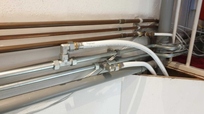

16mm dacht ik ook, maar tot 5 groepen gebruiken ze 1/2.
Vindt ik persoonlijk ook wel weinig, en die zonder pomp hebben standaard 3/4.
Als je een verdeler met pomp aan een cv-ketel aansluit, loopt er heet ketelwater door die aanvoerleiding. Dan mag de flow dus veel minder zijn en de diameter dus kleiner. Als je met een warmtepomp met veel lagere Ta gaat werken, zeg 28 tot 32 graden, dan moet er bij hetzelfde vermogen dus een hogere flow zijn. Dan heb je ook een grotere diameter aansluitleiding nodig. Ik denk 3/4" inwendig, dus 22mm staal of koper of 25mm kunststof.
  • steefje007
FransvWoerkom schreef op zondag 11 september 2022 @ 17:43:
Ga dan voor nieuwe verdeler en sluit deze met 25mm aan.
Vraag blijft dan alleen nog of ik ook met 25mm naar de warmtepomp kan.

steefje007 schreef op zondag 11 september 2022 @ 18:46:
Ik weet niet hoe ver het is van de warmtepomp tot de splitsing naar radiatoren en verdeler. Ik neem even aan 10 meter. Bij de stroming van 17 liter per minuut (1m3/uur) en een leidingdiameter van 20mm heb je een drukverlies van 0,07bar en een watersnelheid van 0,7m/s. Daar ligt de circulatiepomp niet wakker van en dat hoor je ook niet. Bij de dubbele afstand ook geen probleem.
https://www.tlv.com/globa...-loss-through-piping.html
  • steefje007
Afstand tussen warmtepomp splitsing zal +- 7 meter zijn.
Dan ga ik voor 25mm.

steefje007 schreef op zondag 11 september 2022 @ 20:02:
Waarom geen 32mm meer flow en wmeer buffer.
De 32 komt voor je verdeler uit zodat je daar meer aanvoer/flow hebt.
Als het kan zou ik 32 nemen...
Nadeel van aluslang is de din wat minder is dan staal..

steefje007 schreef op zondag 11 september 2022 @ 21:28:
Daar heb je gelijk in.
Alleen heb bij de hewalex rtm gebruikt. Alleen rtm heeft geen 32mm meer in. Ik denk uit de handel.
Of zal over moeten gaan op ander systeem en handperstang kopen.
Persen zijn te huur, of te leen hier en daar.
RTM echt niet meer? Of leveringsproblemen?
Dikkere diameter is hoe dan ook beter

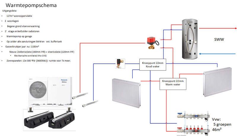

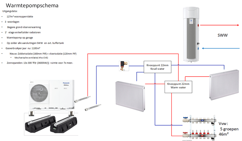

  • Koen87
  • Laatst online: 12-10 09:12
Zeer interessant, onze verdeler van de vvw is ook 5 groepen en 1/2 inch.
Nu heb ik zelf de leidingen al met 22 tot aan de verdeler. Het is dus aan de raden deze verdeler te vervangen omwille van de warmtepomp?
Dan moet dit op de to-do lijst.
  • FransvWoerkom
  • Registratie: Maart 2018
  • Laatst online: 19:26
FransvWoerkom
Koen87 schreef op zondag 11 september 2022 @ 21:47:
Ik denk dat een 1/2" aansluiting geen kwaad kan, maar een 1/2" aanvoerleiding is te dun. Als je naast de vloerverwarming geen radiatoren hebt, dan zou ik zeker uitkijken naar een verdeler zonder pomp of kijken of je verdeler is om te bouwen.
  • Koen87
FransvWoerkom schreef op maandag 12 september 2022 @ 01:00:
Ik heb al even rondgekeken en aangezien ik zelf altijd al getwijfeld heb over deze verdeler, ligt het in lijn om hem toch te gaan vervangen.
Gezien onze oosterburen een goede website hebben, zal het waarschijnlijk deze Heima24 verteiler worden.
Ik zal eerdaags eens een schema laten zien hoe ik het gedacht heb, zodat eenieder daar nog wat op kan afschieten. :+
  • FransvWoerkom
FransvWoerkom
Koen87 schreef op maandag 12 september 2022 @ 06:06:
Ja, mooi!

Zo, ik heb een voorzet gemaakt voor de 2 mogelijke systemen die ik gedacht heb voor ons huis.
Gebruik makend van een 9kW monobloc Pana.
SWW zo rond de 300L.
De kosten voor de WPB zijn minder dan een tank kopen van RVS met heater, dankzij subsidie.
Wellicht staan nog niet alle componenten erop, maar iedereen mag hier iets op afschieten.
Alle kritiek is welkom.
Systeem met 300L RVS tank voor SWW
Afbeeldingslocatie: https://tweakers.net/i/Y9jYwQmCVrxsE7LUJ-lA4cUpuPs=/800x/filters:strip_exif()/f/image/ZBLmvHC85SpL65yjtwGL1M5h.png?f=fotoalbum_large
Systeem met 270L Atlantic WPB (groter + betere COP)
Afbeeldingslocatie: https://tweakers.net/i/R3Ao_jEOLDjwjGB4HbOFXN12QHc=/800x/filters:strip_exif()/f/image/EMBfxpvgsx2tZpjLAXXjrX1m.png?f=fotoalbum_large

@Koen87
Je hebt ook de altantic explorer met extra spiraal.
Dan kun je en en doen.
Heb er soms spijt van dat ik destijds niet daar voor gekozen heb.
PVoutput (WH-MDC05H3E5) 12880WP /// SWW Atlantic Explorer v4 270L

Thanks, dat had ik nog niet in de gaten. Per abuis had ik echter al wel de Atlantic Explorer V4 270C geselecteerd.

@Koen87
Wat bedoel je met betere cop?
Waar haalt de atlantic zijn lucht vandaan? Als dat uit de ruimte is, mag je dat van de prestatie van het geheel afhalen tbv pana only.
Dat extra warmteverlies moet immers in de winter weer opgewarmd worden door de pana.
[ Voor 19% gewijzigd door AUijtdehaag op 14-09-2022 08:22 ]

AUijtdehaag schreef op woensdag 14 september 2022 @ 08:17:
@Koen87
Daar geef ik je helemaal gelijk in, dat is natuurlijk niet gunstig.
Deze komt op zolder te staan en dat betekend dat het daar afkoelt zodra de WPB aan staat.
De COP wat ik bedoel is het verschil tussen de 200L en 270L wpb van Atlantic.
Volgens de specs is de COP van de 270L -> 3.8 en de 200L -> 3.2 bij een aanvoertemp van 20 graden.
Vandaar dat, voor mij als leek, het beter lijkt om voor de grotere capaciteit te gaan.

@Koen87
Ik denk dat je je daar niet blind op moet staren.
Een groter oppervlak kent weer meer warmteverliezen...
Duurt langer om op te warmen (vandaar de hogere cop?)
Kijk gewoon naar je gebruik...
@Koen87
De totale COP voor je SWW installatie kun je eenvoudig uitrekenen:
Als je een bepaalde thermische energie in het vat wil krijgen, moet eerst de L/W WP deze in het huis krijgen met COP1, en dan de WBP deze warmte in het vat krijgen met COP2. De totale COP word dan COP1*COP2/(COP1+COP2). Als de L/W WP een COP van 4 heeft en de WPB een COP van 3.5, dan is de totale COP van je SWW voorziening alsnog maar 1.86.
Als je type-C ventilatie hebt dan kun je en deel van de ventilatielucht 'gratis' gebruiken. De vergelijking voor de totale COP wordt dan COP1*COP2/(COP1+a*COP2), waarbij a de hoeveeldheid ventialtielucht is die kan worden hergebruikt en dus niet door de L/W WP hoeft worden opgewarmd. Als dat 50% is dan wordt de totale COP nog steeds maar 2.43.
Dus het argument dat een WPB efficiënter is klopt naar mijns inziens inderdaad niet. In ieder geval niet in het stookseizoen.
Edit: Ik zie nu dat dit voor de vraag van @Koen87 niet relevant is omdat dit over het verschil in COP van verschillende WPB ging, maar misschien kan iemand in algemene zin hier nog wat mee.

Erwin94 schreef op woensdag 14 september 2022 @ 09:34:
Top, bedankt voor je uitleg.
Nu is dat natuurlijk niet helemaal fair, omdat de WP het hele huis verwarmt en de WPB de warmte alleen uit een specifieke ruimte trekt.
Zo knalhard kan je dus de berekening niet maken.
Het is echter nog wel steeds relevant te vermelden dat de COP dus wel door de WPB gehaald wordt, maar dus extra verwarming nodig is door ontrekken van warmte.

Koen87 schreef op woensdag 14 september 2022 @ 06:52:
Optie 2 is de beste..
Waarbij je eigenlijk wel je lucht voor de WPboiler van buiten moeten en daar weer heen blazen...
Of wat Alfonds zegt, beetje creatief rekenen, dat de lucht die je binnen uit huis haalt, door pana moet worden opgewarmd.
Kun je een pana krijgen?:-)
Anders zou ik nu alles gaan voorbereiden en een domotica met sensoren, grafan enz vast op je systeem zetten.
De TR tweaken kun je ook gewoon op je CV ketel.

Dylantje2 schreef op donderdag 15 september 2022 @ 10:42:
Als je tweakt bespaar je op gas ook aardig wat.
Ik ben bezig met een warmtepomp en moet het vervoer nog regelen, maar ik verwacht dat als het een beetje mee zit, met 2 a 3 weken een trotse bezitter te zijn :+
Ik denk dat ik dan voor de Atlantic Explorer 270C ga, dan kan ik beide opties doen.

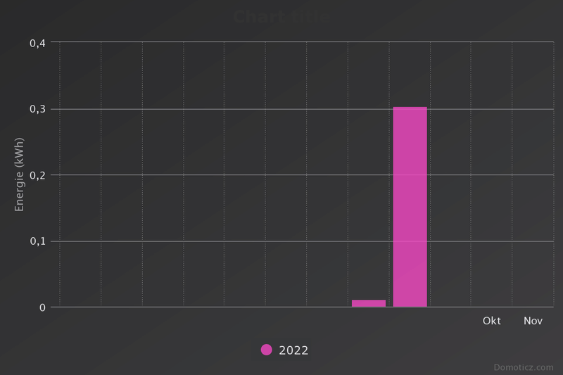

Staat er ook nog eentje van @vandermark. Maar als die van @Me Albert werkt, ben ik voorzien. Heb ook domoticz draaien :)
  • vandermark
  • Laatst online: 18:26
MikeyMan schreef op dinsdag 20 september 2022 @ 09:19:
Staat er ook nog eentje van @vandermark andermark. Maar als die van @Me Albert werkt, ben ik voorzien. Heb ook domoticz draaien :)
Die van mij werkt keurig elke nacht met domoticz met geupdate api settings mindergas :)
Verder zijn de scripts van @Me Albert en mijzelf nagenoeg gelijk qua inhoud.

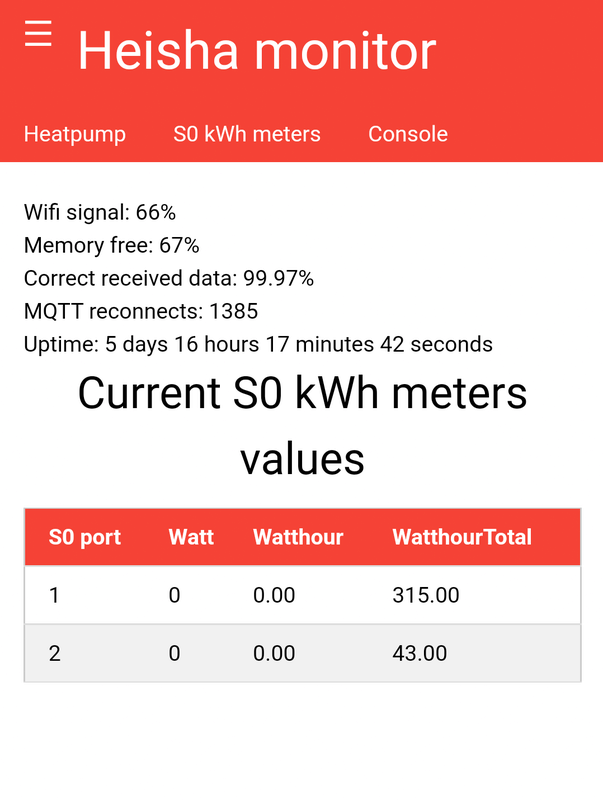

MikeyMan
Vidi, Vici, Veni
vandermark schreef op dinsdag 20 september 2022 @ 09:27:
Edit: @Dylantje2 , ik zie nu dat jij voor mijn mindergas script mijn github naar je eigen github hebt gekopieerd ipv simpelweg te linken naar die van mij, niet zo netjes, bij andere scripts link je wel direct naar de bron.

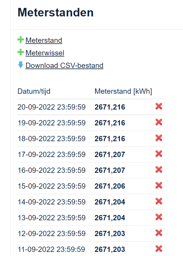

En hoe krijg je de waardes vanuit Heishamon in domoticz? Via de mqtt plugin? Krijg in domoticz geen waardes binnnen van de kWh meters lijkt het.
Althans, grand total staat nu op .315. Wat me weinig lijkt met een paar -mislukte- legionella runs
[ Voor 5% gewijzigd door MikeyMan op 20-09-2022 09:46 ]
  • vandermark
MikeyMan schreef op dinsdag 20 september 2022 @ 09:35:
Ja, daar begint het uiteraard mee. Eerst de heishamon goed uitlezen via de plugin voor domoticz.
Ik heb daarna een virtuele teller gemaakt om beide waarden op te tellen tot één totaal kWh meter voor de WP. Dan heb ik het totaal verbruik incl defrostst als teller en die gaat naar mindergas.nl

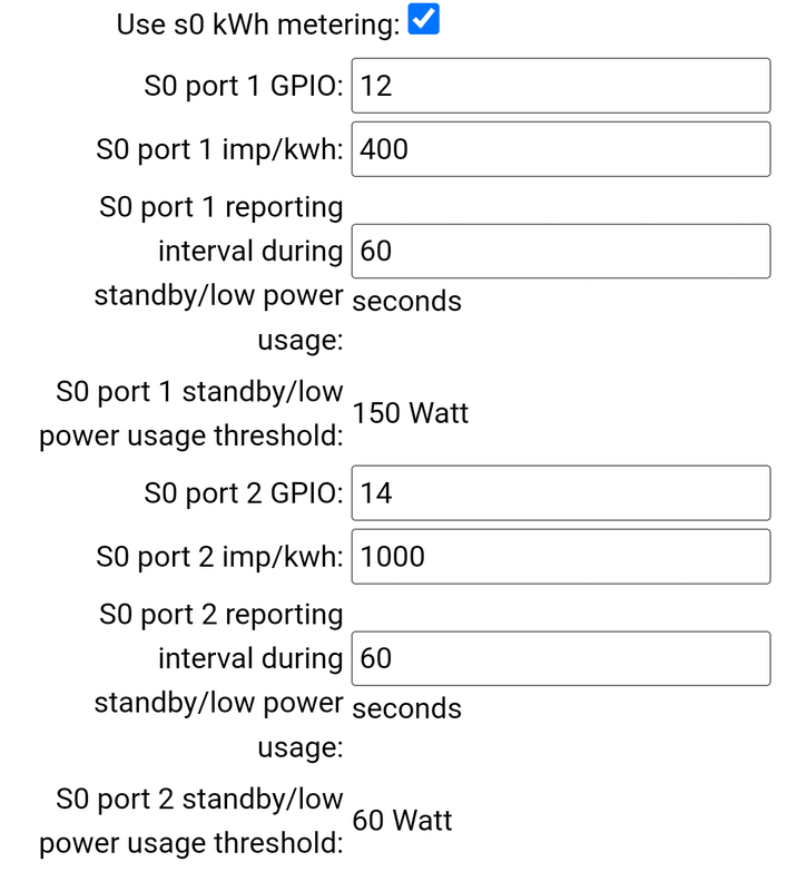

Je hebt in Heishamon aangezet dat die de S0 kWh meters moet meten?
Afbeeldingslocatie: https://share.bartserver.nl/!PqcmQz8rBd/pasted-2022-09-20T074722.200Z.png
[ Voor 9% gewijzigd door vandermark op 20-09-2022 09:48 ]
  • MikeyMan
  • Laatst online: 22:01
MikeyMan
Vidi, Vici, Veni
vandermark schreef op dinsdag 20 september 2022 @ 09:46:
Ja Heishamon en domoticz zijn het met elkaar eens.
Ter indicatie: wat verbruik jij deze maand?
Afbeeldingslocatie: https://tweakers.net/i/m4YFNkTI9qpr2-F8CY3sSR903RU=/800x/filters:strip_exif()/f/image/iDGCcvditjqQI6qk4jhr2ViJ.png?f=fotoalbum_large
Afbeeldingslocatie: https://tweakers.net/i/pJnp4_IWXK54ckS0GiMHeDysZI0=/x800/filters:strip_exif()/f/image/ogQDXTpe4RUK5Su8MMk7MTY9.png?f=fotoalbum_large
Afbeeldingslocatie: https://tweakers.net/i/41TqhkzDIIt27EuGA8hz4u-vng0=/x800/filters:strip_exif()/f/image/9r127dwBRFVPy7cRGDwubk2X.png?f=fotoalbum_large
[ Voor 21% gewijzigd door MikeyMan op 20-09-2022 09:54 ]

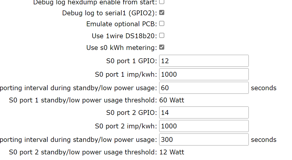

Zie ik nou in de screenshots van heishamon dat de S0 logging pas begint te lopen als P1 boven de 150W komt of als P2 boven de 60W komt?

Volgens mij is dat een afgeleide van het aantal pulsen en wachttijd voor meting. Dus eigenlijk is het de waarde die je mist tijdens de wachttijd. Als ik het goed interpreteer.

klein probleempje bij een maat van me;
een duidelijk warmte afgifte probleem en oorzaak bekend, maar de oplossing is even de vraag:
de twee T-stukken zijn bijgeplaatst, omdat de badkamer & woonkamer op 1 circuit zaten. Echter de leiding van de badkamer is ooit zo raar aangelegd, dat deze op de retour van de CV zit naar een radiator en daarna een 'vloerverwarming' lus ... allemaal in serie
Dat is natuurlijk een beetje gaar - omdat ie op de retour zit, maar ook dun leiding werk etc.
Idee was met 2 T stukken (foto) dit op te lossen - maar nu je raad het al, pendelen omdat de retour naar de WP vrijwel gelijk blijft omdat afgifte badkamer nihil is...
ben nu even out of options, wat slim is.
achteraf is het ook niet heel handig met 2 T-stukken, maar met de gedachte '1,5 bar' en dunnere leidingen badkamer perst ie het wel naar beneden toe....
Afbeeldingslocatie: https://tweakers.net/i/TY3wdmprPuSnx3oZj6kVtPRd7uo=/800x/filters:strip_exif()/f/image/bse31KtS4ahh8JNtq8mHyi1M.png?f=fotoalbum_large
Afbeeldingslocatie: https://tweakers.net/i/ZVQV2bp-TS1qQKLONCrX1Jjc4Rs=/800x/filters:strip_icc():strip_exif()/f/image/Zv000fLdyp3VbUkwa5YhPbk7.jpg?f=fotoalbum_large
we hebben waarschijnlijk het probleem gevonden - er zit een aftakking vanaf badkamer naar de slaapkamer waar een bypass lusje zit ... dus daar knalt ie direct door
[ Voor 10% gewijzigd door Crazy- op 20-09-2022 11:40 ]

Crazy- schreef op dinsdag 20 september 2022 @ 11:31:
Heej die foto lijkt wel mijn zolder, zou haast denken dat je in Nieuw-Beijerland aan het werk bent

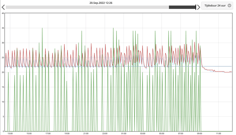

Ik zit toch nog wat met deze installatie in m’n maag….
Vandaag is de bypass weggehaald; zelfs hebben we de convector slaapkamer & radiator/vloerverwarming badkamer dicht gezet.
Dus nu alleen de vloerverwarming begane grond a 50m2 (ongeveer 500m 10cm hoh)
Wat mij opvalt is dat de pomp vrijwel constant op 18l/min knalt & toch redelijk veel pendelt (per uur) aan/uit/aan/uit etc
DeltaT van 4°C
Stooklijn 35@-15 / 25@11
Het betreft de J versie - tips zijn welkom

Tja met deze buiten temperaturen heeft ie het water natuurlijk zo op temperatuur.
Met een Delta T van 4 helemaal. Ik moet minimaal 27 graden stoken voor langere runs
55m2 met 8 groepen. Daarnaast kan de J minder ver terug moduleren dan de H.

Dat is wel zo; mijn H loopt een stuk rustiger op dat gebied - 10l/min, dT 2° met een vraag van 25 nu op 18Hz - easy peasy
Die J is echt wat lastiger goed te krijgen - gerommel is irritant.
Wat ik wel even mee moet geven - ik raadde het af - maar de WP heeft silentmode modus 2 tussen 21u & 8u

Crazy- schreef op dinsdag 20 september 2022 @ 22:19:
DeltaT van 4°C
Je watertemperatuur moet omhoog om het minimale vermogen kwijt te kunnen. En dan de temperatuur in de woning begrenzen met een externe thermostaat.
Overigens is het vandaag een stuk goedkoper om gewoon de zon flink naar binnen te laten schijnen. Ik zou de WP uit zetten.

sjimmie schreef op woensdag 21 september 2022 @ 10:22:
Hier was de partij die de split leverde ook de installateur en die is ook STEK enzo.
Ik koos, naast al veel genoemde verschillen tussen mono of split, ook voor een split vanwege de iets kleinere buitenunit.
Voordeel van een Monoblock is dat deze vrijwel op iedere plaats in de leidingen kan worden geplaatst b.v. onder de trap bij een verdeler beneden mits het leidingsysteem daar voor geschikt is en voldoende volume in het systeem zit zonder buffer. Bij een split moet je meestal naar de zolder waar in veel gevallen de cv ketel staat met vaak lelijke kabelgoten. Kijk eens in de wijken je ziet veel woningen met kris kras leidinggoten over het schoon metselwerk in de nieuwbouw. Fraai is anders.
In domoticz geen plugins gebruiken..
Heihamon mqtt gewoon instellen naar je mqtt server.
En dan via node red kun je alles erin krijgen
En zelfs een mooie dashboard, waarmee je eea ook k8unt aansturen
