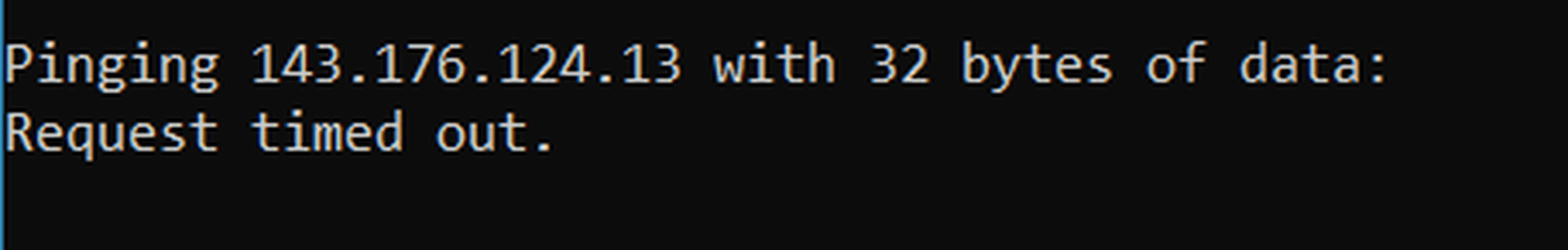

@Dylantje2 ga jij dit nog weer online gooien:
En mijn Monitorsysteem:
Piet
Piet
http://143.176.124.13:3000
Nu het fris wordt wilde ik mn systeem beetje tegen die van jou aanleggen voor zn gedrag. 10 start/stops vind ik te gortig namelijk dus ben wat aan het tweaken. Beetje afkijken is dan wel handig ;)
PVOutput
  • Dylantje2
  • Laatst online: 16:52
Dylantje2
sorry Bricklayere here :-)
davevleugel schreef op woensdag 28 september 2022 @ 07:50:
Mmm wist niet beter dan hij gewoon online is....
Kom je er niet in?
  • davevleugel
  • Laatst online: 23-10 22:28
Googlechrome en safari zeggen nein, pingen werkt ook niet.
PVOutput

davevleugel schreef op woensdag 28 september 2022 @ 13:44:
Zou toch moeten werken...
Mijn ip klopt en de poort ook.
Als ik vanaf mijn phon kijk kom ik erin..
Iemand anders testen..??
Jouw firewall kan poorten blocken [ op mijn werk kom ik er niet is ]

Dylantje2 schreef op woensdag 28 september 2022 @ 22:26:
No luck here. Via wifi en 4g niet.
http://87.209.240.75:3000...now-24h&to=now&refresh=1m
Werkt hier gewoon goed 8)
Toen @davevleugel het vanmiddag meldde heb ik het geprobeerd. Niks. Ping ook niet en tracert komt tot de 7e hop. Heb je geen nieuwe firmware op je router?

MikeyMan schreef op woensdag 28 september 2022 @ 22:31:
Piet Piet als login?
  • MikeyMan
  • Laatst online: 22:01
MikeyMan
Vidi, Vici, Veni
Zover kom ik nieteens. Krijg daarvoor al een error.
edit: ping lukt ook niet naar dit IP, maar hoeft niks te zeggen natuurlijk.
Afbeeldingslocatie: https://tweakers.net/i/tOgQRaktfBF1um42s1u2KPsaAgA=/full-fit-in/4000x4000/filters:no_upscale():fill(white):strip_exif()/f/image/d0s92pTWbQ6i7N2BNhGp8O5x.png?f=user_large
[ Voor 39% gewijzigd door MikeyMan op 29-09-2022 09:09 ]
Ik denk dat je ooi als een van de eerste mij bent volgen..
oude ip:-)
87.209.240.75

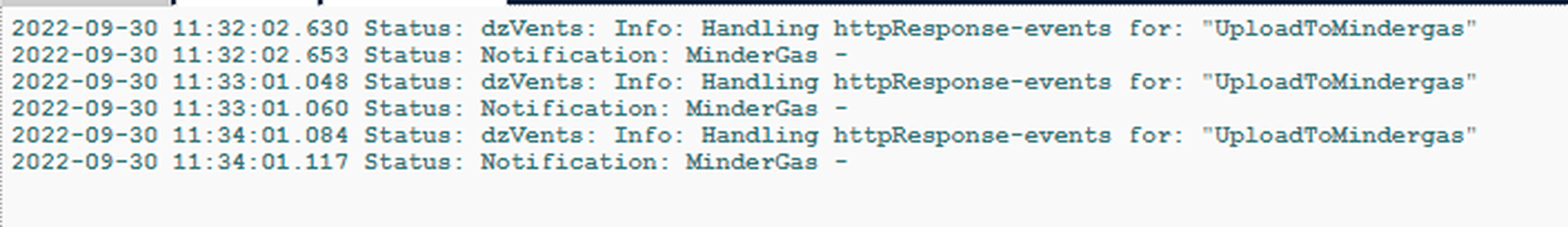

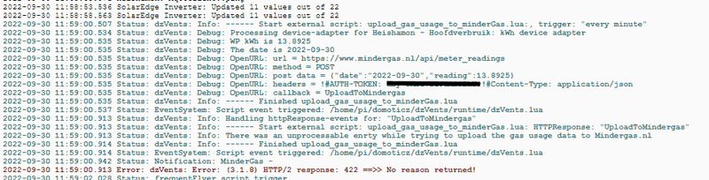

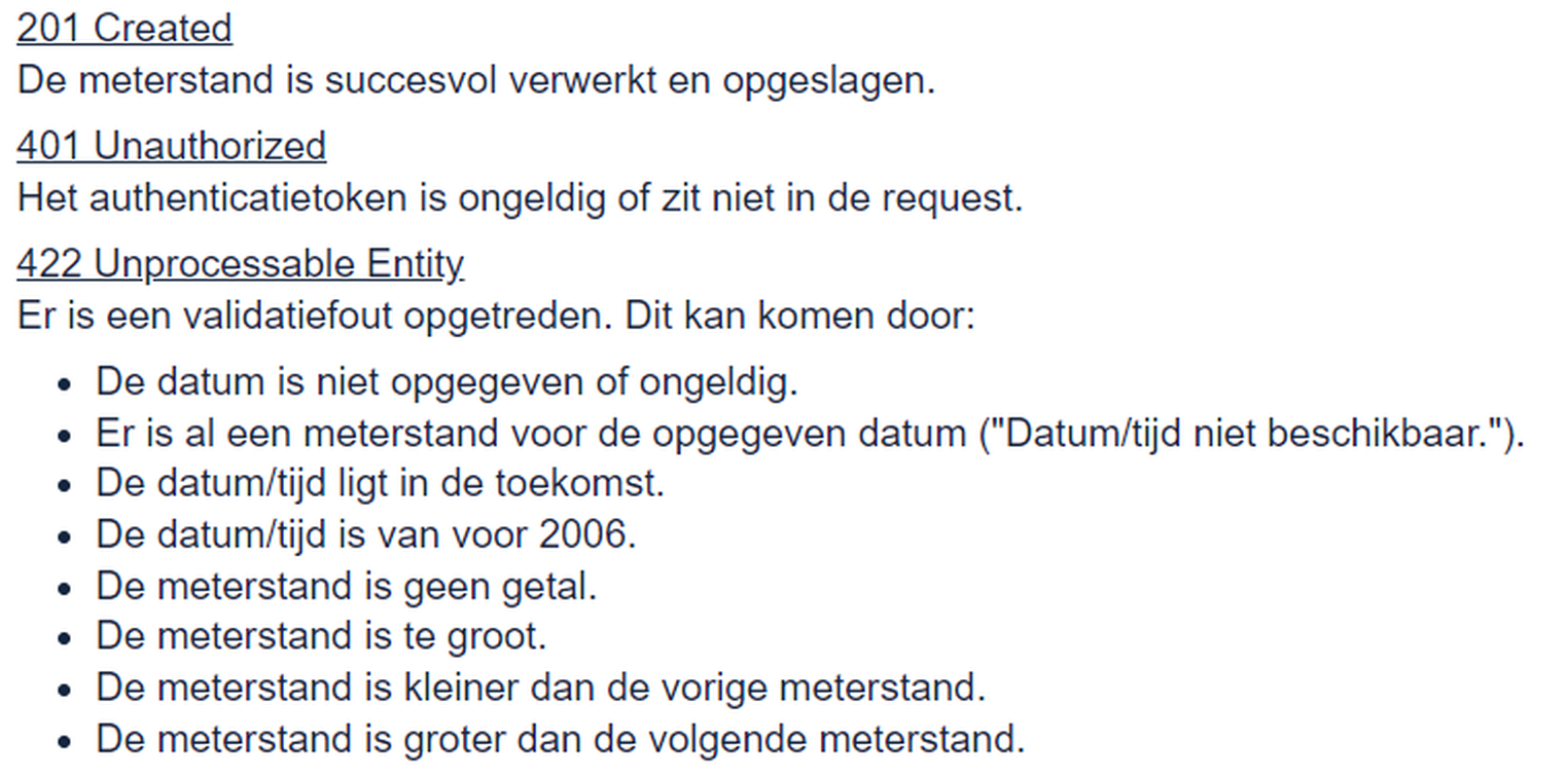

@vandermark vraagje over het mindergas script. Ik heb hem in de folder gezet zoals in de comments staat.
Zou deze nu ook in domoticz moeten verschijnen onder de automatiseringsscripts?
Ik heb tot nu toe natuurlijk gasverbruik aangeleverd, hoe verhoudt zich dit tot de nieuwe aanlevering in kWhs?
edit: zit nog even door de folders te bladeren, zijn blijkbaar twee verschillende folders.
Is er een voordeel aan het plaatsen in een file ipv via Domoticz frontend?
edit2: heb hem nu op elke minuut gezet, nog geen succes lijkt het:
Afbeeldingslocatie: https://tweakers.net/i/3tuog_i9o74Jjh2i6rZW40nugmg=/full-fit-in/4000x4000/filters:no_upscale():fill(white):strip_exif()/f/image/f0faAUrdg7SRc6ogX41v2ei6.png?f=user_large
Afbeeldingslocatie: https://tweakers.net/i/D0bro4dBrM0PAMogyzH5X55yA_I=/800x/filters:strip_exif()/f/image/1agaGYX9v7M6v6avTXdjsW1r.png?f=fotoalbum_large
edit3: debug aangezet: "unprocessable entry"
Afbeeldingslocatie: https://tweakers.net/i/oYoKICY3igVg0yLPmK0-BoixfTA=/800x/filters:strip_exif()/f/image/jzOBQEHi3whgCeS6yQsHQBzT.png?f=fotoalbum_large
edit4: ook debug aangezet op de waarde zelf:
Afbeeldingslocatie: https://tweakers.net/i/dGarBmLwwVbf5La8veR_-Vsg8dg=/800x/filters:strip_exif()/f/image/Rv2sOMwQRNFccPjaJGFnpeAr.png?f=fotoalbum_large
Waarde lijkt goed zou ik zeggen? Of accepteert ie geen lagere waarde dan de laatste?
edit5: ah, there it is:
Afbeeldingslocatie: https://tweakers.net/i/TK_ia8YkRqkvMN_4rPzQLv4aQKU=/full-fit-in/4000x4000/filters:no_upscale():fill(white):strip_exif()/f/image/jM3YxEIoaZtmzhM5tlbFjzSj.png?f=user_large
FF meterwissel uitvoeren en klaar ;)
Nu nog de beide meters bij elkaar optellen.
[ Voor 57% gewijzigd door MikeyMan op 30-09-2022 12:11 ]

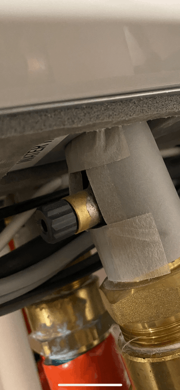

Ter verrijking van mijn algemene kennis: wat is het nut/doel van de zwarte dopjes op de in- en uitlaat op Panasonic binnenunit?
Afbeeldingslocatie: https://tweakers.net/i/-wAVwOcx0nfEyR6BuJAmTo5QzUk=/x800/filters:strip_exif()/f/image/MP2voW365GCcpFI8NOBrIup3.png?f=fotoalbum_large
  • klump4u
klump4u
Full electric in Zuid-Limburg
buzzlightyear schreef op woensdag 5 oktober 2022 @ 11:24:
Ontluchting als je hem van uit binnen vult.

Geinig dat ze verdacht veel lijken op de aftapkraantjes van de mono, maar dan naar boven toe gemonteerd.

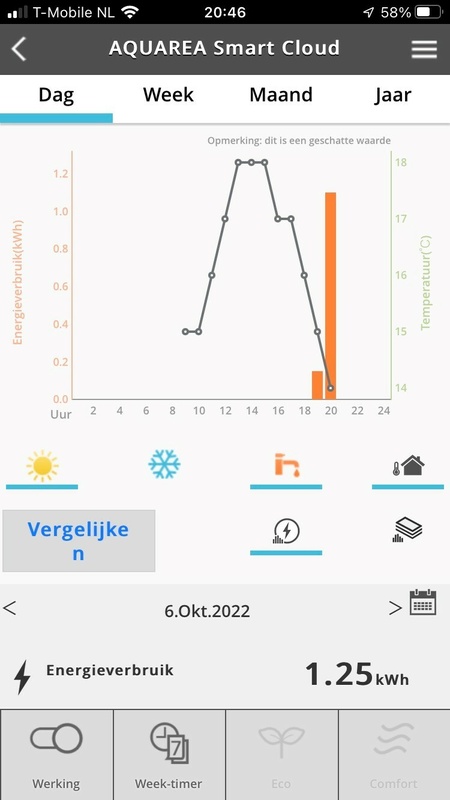

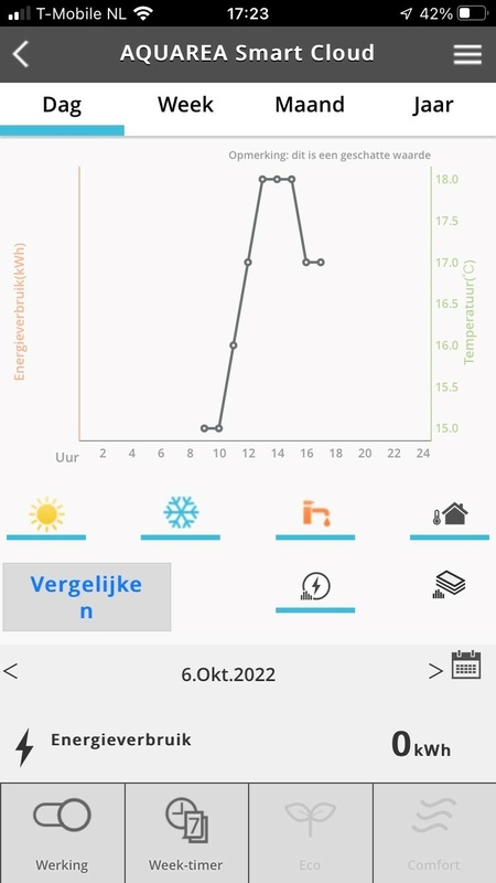

We wonen sinds juli in een nieuwbouw huis dat volledig van het gas af is. Er hangt een warmtepomp in (Combi van Panasonic, Hydrotop)
Nu de verwarming daadwerkelijk moet gaan draaien wil ik me ook verdiepen in de afstelling ed. Stap 1 is info. Dus koppeling via de CZ-TAW1 om te kunnen starten met de Aquarea Smart Cloud.
Registratie ging niet vlekkeloos maar uiteindelijk gelukt.
Helaas zie ik nu alleen maar de buiten temp. gelogd worden. Zie afbeleeding.
Wat moet ik nog meer instellen? Of worden de gegevens vanuit de installatie (WH-SDC0709J3E5) een keer per dag geupload?
Update: sinds 19:30 zie ik wel gegevens van warm water verbruik. Blijkbaar is de douchebeurt van dochterlief van vanochtend nog niet geregistreerd maar gaat er nu wel wat gebeuren. Nu nog afwachten wat de verwarming gaat doen.
Afbeeldingslocatie: https://tweakers.net/i/6TIupb3BtEEFZL67zArlFdiVfzE=/x800/filters:strip_icc():strip_exif()/f/image/loMxE3K3VvKFFsC3eerg3jIS.jpg?f=fotoalbum_large
[ Voor 9% gewijzigd door pjbrouwers op 06-10-2022 20:44 ]

pjbrouwers schreef op donderdag 6 oktober 2022 @ 17:36:
Wow wat een bak aan informatie hier.
Maar helaas nog niet kunnen vinden wat ik zoek.
Je moet ook de service Cloud installeren. Je meldt jezelf aan als installateur voor de service Cloud en vervolgens jezelf als klant. De smart Cloud levert nauwelijks informatie. In de service Cloud krijg je dit soort plaatjes.
Zie ook het andere forum met veel info over de service Cloud Panasonic Warmtepomp 101: Installatie en Optimalisatie
Afbeeldingslocatie: https://tweakers.net/i/PcJLuIe1hh8F1oZNJXIpfZKJgIY=/800x/filters:strip_icc():strip_exif()/f/image/6CBU8tftOHa0Bp5jzcvBgfbf.jpg?f=fotoalbum_large
[ Voor 4% gewijzigd door t.oswald op 06-10-2022 21:45 ]

t.oswald schreef op donderdag 6 oktober 2022 @ 21:36:
De service cloud staat los van de werking van de app. Dus is dat niet de reden van de incomplete info van deze app.
  • pjbrouwers
  • Registratie: Oktober 2022
  • Laatst online: 09-10-2022
@Carboy54 de gegevens van Warm water productie komen inmiddels binnen dus ik verwacht die van Verwarming ook.
@t.oswald thanks, ik begrijp dat ik even een bedrijfje moet faken om op de service cloud te komen?

pjbrouwers schreef op donderdag 6 oktober 2022 @ 21:48:
Je energieverbruik geeft 0 aan, dus dan valt er weinig verder te zien. En verder inderdaad de service Cloud of Heisamon
Afbeeldingslocatie: https://tweakers.net/i/hLW_WHmWsf7OUvw2k4O3bB1Drok=/x800/filters:strip_icc():strip_exif()/f/image/83KORvqyyZQAvx2myINV5vSa.jpg?f=fotoalbum_large

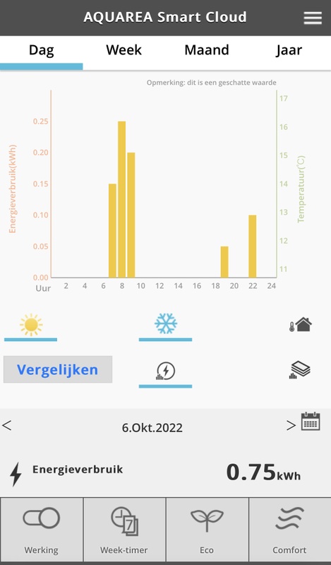

Mijn dochter heeft 's ochtends staan douchen, blijkbaar werd er toen nog niets doorgegeven maar verbruik in de avond (afwas) wel.
Afbeeldingslocatie: https://tweakers.net/i/kXgiM9yVPhMN5Rzfig4isDm42do=/x800/filters:strip_icc():strip_exif()/f/image/iwW6xRZNrijc49YUtNNNr9Sn.jpg?f=fotoalbum_large
  • t.oswald
  • Laatst online: 29-03 20:12
pjbrouwers schreef op donderdag 6 oktober 2022 @ 21:55:
En voordat je zakgeld gaat verminderen, je weet dat de waarden uit de pana voor het verbruik voor geen meter kloppen? Die 0,75kWh uit mijn plaatje was in werkelijkheid vandaag 2,5kWh!
[ Voor 5% gewijzigd door t.oswald op 06-10-2022 22:02 ]
Let op dat warm water productie niet per se samenvalt met warm water gebruik.
De WP regelt warm water via een boiler. Gebruik (in dit geval de douche) gaat uit die boiler en pas als het (volgens allerlei instellingen) weer nodig is om de boiler te verwarmen zal je dat op de WP terugzien.
Je zei ook iets over het niet zien van de binnentemperatuur, daarover ook 2 dingen.
Sowieso wordt de binnentemperatuur niet door de WP geregistreerd en dus zal die ook niet in de cloud worden weergegeven.
Daarbij kan de WP ingesteld staan op een stooklijn of direct, al dan niet met thermostaatfunctie (die dan nog intern of extern kan zijn).
Zonder enige thermostaat (int/ext) is er al helemaal geen 1:1 verband tussen de binnentemperatuur en draaien van de WP. Met een thermostaat zal de thermostaat de WP wel schakelen op basis van hoe de thermostaat staat, maar dan nog zie je dat in de WP niet als temperatuur terug (je zie dan alleen de WP starten en stoppen).

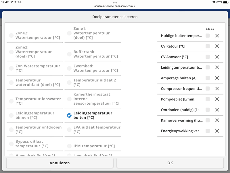

Het lijkt erop dat hij de room temp. wel weergeeft. Ik zie hem in ieder geval.
Kamer thermostaat interne sensor.
Afbeeldingslocatie: https://tweakers.net/i/KJ2pHmjHOsIGB0VTN1Fr6A6BDtE=/800x/filters:strip_exif()/f/image/tWZZVH0jeG0w8F5Hq1z4XANc.png?f=fotoalbum_large
