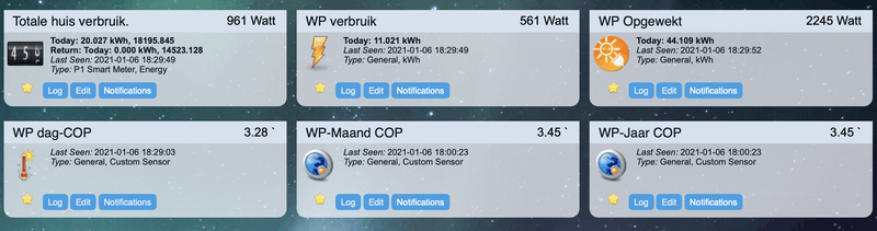

Me Albert schreef op zondag 3 januari 2021 @ 13:40:
Heb sinds kort ook een script die de COP over een deze maand en het jaar berekendt. Hierbij kijkt het script in de historische data van verbruik en opgewekt en berekend dan de COP. Niet simpel maar met behulp van de expert Waaren in het Domoticz forum zijn we er uit gekomen.
24

local scriptVar = 'COP berekening'
return
    on =
        timer =
            'every hour',
        devices =
            'Testtrigger'
        httpResponses =
            scriptVar .. '*',
    logging =
        level = domoticz.LOG_DEBUG,
    data =
        WPo =
            initial = {},
        WPv =
            initial = {},
        COP =
            initial = {},
        WPb =
            initial = {},
    execute = function(dz, item)
        -- ***** De settings onder deze regel *****
        local WPo = dz.devices(64) -- opgewekte vermogen
        local WPv = dz.devices(3) -- opgenomen vermogen
        local WPb = dz.devices(71) -- backup vermogen                     -->> Change xxx to id of backup P device<<--
         -- ***** Geen aanpassingen nodig na deze regel *****
        local function getGraphData(id, delay)
            url = dz.settings['Domoticz url'] .. '/json.htm?type=graph&sensor=counter&range=year&idx=' .. id
            dz.openURL({ url = url, callback = scriptVar .. '_' .. id}).afterSec(delay or 0)
        end
        local function domoticzNotify()
            dz.notify(
                "Domoticz", "COP berekening Warmtepomp" ..'\n' ..
                " " ..'\n' ..
                "Deze maand opgewekt: "  .. dz.data.WPo.month .. "kWh" ..'\n' ..
                "Deze maand verbruikt: "  .. dz.data.WPv.month .. "kWh" ..'\n' ..
                "Deze maand backup: "  .. dz.data.WPb.month .. "kWh" ..'\n' ..
                "Dit jaar opgewekt: "  .. dz.data.WPo.year .. "kWh" ..'\n' ..
                "Dit jaar verbruikt: "  .. dz.data.WPv.year .. "kWh" .. '\n' ..
                "Dit jaar backup: "  .. dz.data.WPb.year .. "kWh", dz.PRIORITY_NORMAL,dz.SOUND_DEFAULT, "" , "telegram"
            dz.utils.dumpTable(dz.data)
        end
        local function calcCOP()
            dz.data.COP.month = dz.utils.round(dz.data.WPo.month / ( dz.data.WPv.month + dz.data.WPb.month ),2)
            dz.data.COP.year = dz.utils.round(dz.data.WPo.year / ( dz.data.WPv.year + dz.data.WPb.year ),2)
        end
        local function processJSON(t)
            local key
            local id = tonumber(item.trigger:match('%d+')) -- id van trigger ophalen
            if id == WPo.id then key = 'WPo'
            elseif id == WPb.id then key = 'WPb'
            else key = 'WPv' end
            local day = 86400 -- (24 * 60 * 60)
            local volume, yearVolume, monthVolume = 0, 0, 0
            local currentMonthIdentifier = dz.time.rawDate:sub(1,4) .. '%-' .. dz.time.rawDate:sub(6,7)
            local startofWeek = os.date("%Y-%m-%d",os.time()- ( dz.time.wday - 1 ) * day)
            for index, record in ipairs(t) do
                volume = record.v
                if record.d:match(dz.time.year) then
                    yearVolume = yearVolume + volume
                    if record.d:match(currentMonthIdentifier) then
                        monthVolume = monthVolume + volume
                    end
                end
            end
            local function setPersistent(key)
                dz.data[key].month = dz.utils.round(monthVolume,3)
                dz.data[key].year = dz.utils.round(yearVolume,3)
            end
            setPersistent(key)
            if key == 'WPb' then
                 calcCOP()
                dz.devices(123).updateCustomSensor(dz.data.COP.month)
                dz.devices(124).updateCustomSensor(dz.data.COP.year)
                domoticzNotify()
            end
        end
        -- main
        if item.isHTTPResponse and item.isJSON then
            processJSON(item.json.result)
        elseif item.isTimer or item.isDevice then
            getGraphData(WPv.id)
            getGraphData(WPo.id, 10)
            getGraphData(WPb.id, 20)
        else
            dz.log('Error while retrieving data',LOG_ERROR)
            dz.log(item, LOG_ERROR)
        end
    end
Jaar COP nu nog niet goed omdat ik in de loop van dit jaar mijn Heishamon heb gekregen maar voor volgend jaar hoop ik per maand en over het jaar een redelijk betrouwbare COP te kunnen produceren.

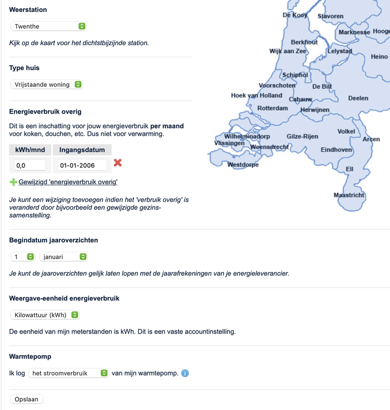

-- Script to upload kWh metering readings to mindergas.nl. To use this script
-- you first need to define the following user variables in - setup - more options - User variables :
-- origianaly developed by  : Roblom
-- optimized by             : markruys
-- adapted to heatpump by   : MeAlbert
--   MINDERGAS_DEVICE_NAME (Power metering device name like 'WP verbruik')
--   MINDERGAS_AUTH_TOKEN (cf https://www.mindergas.nl/member/api)
------ no changes needed below this point ----=

Dylantje2 schreef op woensdag 6 januari 2021 @ 17:41:
Wil hem in de ts zetten, maar ik heb hem zelf niet goed werkend
Ik snap even niet waar de 3 idx vandaan haalt en hoe je ze gebruikt.
Moet ik ook een dummy maken voor het overzicht?
De 3 idx en zijn de drie devices die opgenomen vermogen, opgewekt vermogen en backup vermogen leveren. Die moeten van het type kWh zijn. Dus daar jou idx waardes van invullen. Natuurlijk moeten de berekende COP waardes in een nieuw device geschreven worden. Ik gebruik daarvoor het type general - custom en daarop is ook het script gemaakt.
De dag COP bereken ik op een andere manier, dat script heb ik al gedeeld.
Het ziet er op mijn dashboard zo uit.
Afbeeldingslocatie: https://tweakers.net/i/iMFUMtO_NbhM0cH_G0eCyg4zBVs=/800x/filters:strip_exif()/f/image/cFyxqMgrlTl0ZbzOmZpIeLnJ.png?f=fotoalbum_large
Gasloos sinds 10-03-2019. Panasonic 5Kw monoblok. panelen:2760 Wp ZZO en 2650 Wp zuid.

Dylantje2 schreef op woensdag 6 januari 2021 @ 17:52:
Token en device tussen ' ' ? of moeten die weg?
En gebruik je een gewoon kwh verbruik meter?
of moet dat een gasmeter oid worden?
Hoe "zien" hun de kwh nu?
Goed lezen Dylantje. In de tweede regel van boven staat dat de 2 user variables moeten worden ingegeven daar waar je dat hoort te doen. Dwz je klikt in Domoticz op setup (helemaal rechts bovenaan) kies dan 'more options' je ziet dan weer een puldown menu verschijnen en kiest daar user variables.
Daar moet je de exacte benaming uit het programma invullen dus MINDERGAS_DEVICE_NAME bij variable name het type zet je op string en je geeft de exacte benaming van het device waar je het opgenomen vermogen van jou WP uit haalt. In mijn geval 'WP opgenomen'. Hetzelfde voor MINDERGAS_AUTH_TOKEN waar je weer string kiest en de API token invult zoals je die van MinderGas krijgt. Daarvoor moet je een account aanmaken. Als je dat gedaan hebt kies je meterstand API. daar kun jij een API sleutel genereren die je invult in de user variabele. En dan moet het werken.
In de instellingen stel je kWh etc in. Zie bijgaande schermafbeelding.
Afbeeldingslocatie: https://tweakers.net/i/E2ayrAVeyECBGYJZMef2R-pS0ME=/x800/filters:strip_exif()/f/image/MYhybcsM1lx9KSDw03bNlv0R.png?f=fotoalbum_large

De WP controller geeft aan dat hij nu per dag 30 kWh gebruikt. Ik weet niet of ik kan dat geloven. Ik heb nog geen vermogen meter op de groep waar de WP aangesloten is. Dat ga ik toevoegen en dan weet ik wat hij daadwerkelijk gebruikt. Als 30 kWh verbruik klopt en 9.8 kWh per kuub dan is de COP inderdaad ca 4 nu.

Mijn opgenomen vermogen is nu 490 Watt en het opgewekte vermogen 2170 Watt. Zou een COP van 4,4 geven maar mijn dagCOP zit nu op 2,98 omdat ik de defrosts (7 vandaag 1,5 gr en 98% hum) meeneem.
Mijn maandCOP zit met 3,25 nog wel wat hoger.

Ik meet het opgenomen vermogen met een Youless P1unit die het WP verbruik krijgt van een kWh meter met 1000 pulsen/kWh. Heb ik bij Youless gekocht en werkt prima.
De Pana flowmeter is heel nauwkeurig alleen heeft Pana in de A/D conversie volgens mij wat weinig bitjes ingezet. Ik los dat grotendeels op door in mijn berekening het gemiddelde van 10 flowmetingen te nemen. Doe ik trouwens ook bij de dT.
Backupheater verbruik haal ik van de Backupheater switch uit Heishamon. Gaat hij aan dan zet ik mijn device op 3 kW verbruik, gaat hij uit op 0. En laat dan het domoticz device het aantal kWh berekenen. Klopt precies.
