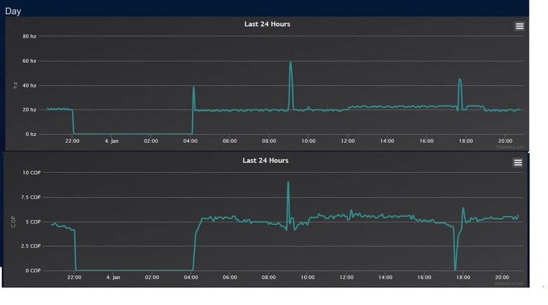

Las dat er belangstelling was voor COP script in Domoticz. Hierbij mijn simpele script die prima werkt.
return {
    on = {
        timer = { 'every minute'}
    logging =
        --level = domoticz.LOG_DEBUG, -- for debugging
        --level = domoticz.LOG_INFO,

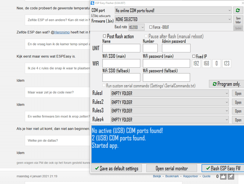

ESP 8266 (Wemos D1) en DS18B20. De logica erachter is uitgebreid toegelicht in het vorige topic door @Heronimo en @Ep Woody. Ik heb het alleen in ESPEasy gezet.
Alleen een ESP? maar hoe schiet ik die schets van erin?
ESPEasy, de handleiding van hun wijst vanzelf.
Ok lukt zie ik wel
Werkt hij op laatste topics van hm? zitten wat wijzigingen in..
Nope, maar als je daar niet uit komt dan sowieso niet aan beginnen.
Dat is juist wel de uitdaging, maar gewoon via MQtt?
Moet wel de laatste versie van Hm erop zetten.
Kan ik de shift evt erbij houden?
Dit snap ik niet.
De waf wil graag een +1 en of een -1 ls het wat anders aanvoelt in huis kan dat met de code?
En doe je de automagsiche stooklijn ook via de hm?
Nee, in de ESP zelf.
Zelfde ESP of een andere? Kan dit niet in Node-red?
En de vraag kan ik de kamer temp simpel aan passen? heeft de code een webui?
Ik zie 4 c rules die snap ik waar te plaatsen.
Maar waar zet je de code neer?
En welke firmware.bin moet ik erop zetten?
Welke pin de dallas?
[ sorrie die oude forum tekens niet mij ding ]

wat ik tegenwoordig s'nachts doe is de pomp flow verlagen naar het minimale.
command?SetPumpSpeed=64
overdag na 12uur zet ik hem dan weer terug op normaal (zie je ook terug in grafiek stijgt iets naar 22hz)
dit zorg er bij mij voor dat hij snel weer op 19/20 hz is.
maar bij mij is 19hz wel 400/450 watt is 2000/2500 wat opgewekt

Dylantje2 schreef op maandag 4 januari 2021 @ 20:41:
Ja
Het werkt via rest API inderdaad. Dus je moet een versie hebben die dat ondersteund.
Nee, de code probeert de gewenste temperatuur zo constant mogelijk te houden.
Zelfde ESP dan wat? @Heronimo heeft het in Node-Red draaien. Ik niet.
Kijk eerst maar eens wat ESPEasy is.
Idem
Idem
Als je hier niet uit komt, dan niet aan beginnen.
Idem

CurlyMo schreef op maandag 4 januari 2021 @ 20:57:
Ja
Idem
Idem
Idem
Ik ken espeasy al wel ff.[ voordat Tasmota er van ging afsplitsen ]
Afbeeldingslocatie: https://tweakers.net/i/aI5l3ZTYcds_eg2DTPh3iA9uLGw=/800x/filters:strip_exif()/f/image/g5zyPLpC2bSs8x2HwrH3nAT9.png?f=fotoalbum_large
Heb er heel wat draaien.
Vandaar juist mijn vragen, een verkeer bin en de plugin zit er niet in.[ ik weet dat het eraan ligt welk bordje enz, maar dan nog ]
Moet alle overbodige text eruit in elke c rule?
Meestal moet je pin aangeven voor je dallas, op een esp kun je er wel 12 aansluiten.
Rules in rules map.. O-)
Blijft code over, is dat een overzicht bestand? _/-\o_

@Dylantje2 Dan pak je een andere bin. Het boeit allemaal niet welk bord je gebruikt, welke bin, welke pinnen enz. Zolang de Ds18b20, dummy device en mqtt import er maar in zit met de rules functionaliteit. De devices moeten zo geconfigureerd zijn zoals genoemd. Aansluitingen moet je zelf maar verzinnen. De Ds18b20 moet een interval van 1 min. hebben. That's it.
Begint wat te dagen het code bestand zijn de dummys enz die aan moet maken in de espeasy omgeving.
En in het code bestandje staan de namen die allemaal moeten kloppen?

@Dylantje2 voordat je mijn scripts gaat gebruiken zou ik eerst even wachten op mijn finale versie. Ik heb namelijk nog geen dag kunnen draaien zonder minieme wijzigingen te doen. Vaak is dat niet meer dan een enkele parameter iets aanscherpen, maar ik wil geen ruzie met jullie partners ;)

Ik heb de eisen eerder genoemd :)

Als je er goed in wilt duiken dan pak je een esp32, installeer je Atom, haal je via git de laatste source op en bak je je eigen versie met precies de modules en eventuele aanpassingen die jij wilt... 8)

Of je bouwt direct een Panasonic thermostaat module met alle opties er al in en simpele knoppen om parameters te verfijnen :Y)

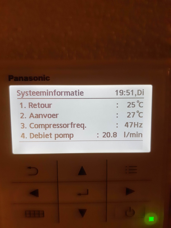

Door alle drukte niet meer kunnen antwoorden helaas... ondertussen draait hij anderhalve week hier en wel wat gekke dingen, ondertussen weet ik het zelf niet zo goed meer.
In het begin draaide hij echt niet lekker, maar ja steenkoude vloer en dat soort dingen. Na een paar dagen begon dat wel bij te trekken en na een tijdje werd hij zelfs helemaal rustig!! Toen had ik even een "aah, super!" momentje tot hij anderhalve dag later opeens weer bedacht dat de frequentie wel 50% omhoog kon en het rendement gehalveerd. En dat is nu alweer een aantal dagen aan de hand.... Dus bij deze echt wel een hulpvraag!!
Help! Mijn warmtepomp draait COP 1.9 terwijl de warmtevraag in huis wel erg mee lijkt te vallen!
Even wat basis informatie dan maar:
- 9 KW monoblock J serie
- Beneden zo'n 80 m² VVW met HOH 300 (schatting o.b.v. warme banen op tegels)
- Beneden in de woonkamer 5 radiatoren, deze staan nu dicht en de kamer blijft prima warm
- Beneden in de slaapkamer zowel VVW als 1 T22 radiator en in de badkamer eraan vast een handdoekradiator.
- In de hal een kleine T22 radiator + VVW
- Boven onderbemeten T11 radiatoren in grote kamers, een drietal stuks in 3 forse kamers. Ik heb voor boven een paar Jaga convectoren gekocht en moet ik binnenkort installeren, daarmee hoop ik het daar wat warmer te krijgen maar dat kan niet de oplossing zijn.
Afbeeldingslocatie: https://tweakers.net/i/izDI7m2KY_UOGS8-7tdm0OONy1E=/800x/filters:strip_exif()/f/image/tMhLWrf7vzeW3H59AisHLtOS.png?f=fotoalbum_large
Bovenstaand is het schema zoals ik het gerealiseerd heb.
- Reguliere mengverdeler met pomp omgebouwd naar pomploze verdeler.
- CV ketel is nog aanwezig in het circuit, met risico op bypass, maar de 3-wegklep staat in "warm water bedrijf" en laat dus niet door.
- Overwegend 32mm alupex en een deel 26.
Afbeeldingslocatie: https://tweakers.net/i/8YkMhq5ewjtUWysWeGxzuHA-iig=/x800/filters:strip_icc():strip_exif()/f/image/ZebOLgpl75VxnkAIdLUYLQsc.jpg?f=fotoalbum_large
Qua domotica en slimme dingen heb ik vooralsnog niets in huis. Ook geen slimme meter (Liander krijgt het niet voor elkaar deze te installeren).
- Heishamon vandaag besteld.
Afbeeldingslocatie: https://tweakers.net/i/KcfJZUpiZlhiiwzORZRbML8e0PQ=/800x/filters:strip_icc():strip_exif()/f/image/bORCYB6dOzd1Ozf0UDQfxRg5.jpg?f=fotoalbum_large
Unit staat op een dak, in de luwte en vrije luchtstroom overal. Alleen bij noorderwind pakt hij wind.
Dan de settings:
- Stoken op WAR
- Stooklijn 39 / -20 20 / +15
- Delta T 3 graden
- Max pomp flow 21 liter/min
En dan het resultaat, prestaties:
Resultaat is dat de warmtepomp dus na een paar dagen draaien uiteindelijk afgelopen zaterdag met 4/5 graden buitentemperatuur 36 uur lang prachtig rustig heeft geprutteld op 30 Hz met een COP van gemiddeld 3.9, de pomp draaide met zo'n 12 lpm. In de woonkamer was het zo'n 20,5 - 21 graden. Toen stond de WP op stooklijn 40/-20 en 20/+15 en delta T 5, pomp flow 25 lpm.
Met deze COP van 3,9 heeft hij met 13 kWh wel 52 kWh aan warmte gemaakt. Er zijn bijna géén defrosts geweest en eindelijk begon de urenteller de defrost counter in te halen.
Opeens, zondagmorgen om 10:00 een sprong, terwijl de temperatuur buiten stabiel 5 graden was. De compressor zocht de 43 Hz op en de COP ging weer naar de 2,1. Met een verbruik van rond de 27 kWh heeft hij die dag 52 kWh warmte geproduceerd. Defrost mania begon weer elk uur en de rest is geschiedenis.
Het is nu dinsdagavond en ik heb de volgende plaatjes getrokken:
Afbeeldingslocatie: https://tweakers.net/i/-WwEUYgM7yvqCTgKgsrdhgKLhRg=/x800/filters:strip_icc():strip_exif()/f/image/Z3GfLwAiqXufH7uKzKcDYcVs.jpg?f=fotoalbum_large
Afbeeldingslocatie: https://tweakers.net/i/JSqBYBEAo_7X3Bs0eDMQNFSiuY0=/x800/filters:strip_icc():strip_exif()/f/image/rdUJqhNZQOsv48n3gzfcglyG.jpg?f=fotoalbum_large
Afbeeldingslocatie: https://tweakers.net/i/s0_Fi7Qt4cPcv_l0rhtsVZDfdVU=/x800/filters:strip_icc():strip_exif()/f/image/Q6FmMCP6vQUGWkhWf8h7kWRd.jpg?f=fotoalbum_large
De WP draait momenteel als volgt:
Afbeeldingslocatie: https://tweakers.net/i/jumZZxeWap_D3IbjGKZ2CVS7h9E=/x800/filters:strip_icc():strip_exif()/f/image/TFa4xrF5Gjonro9zOWX1gPAn.jpg?f=fotoalbum_large
Ik meet op de VVW verdeler:
Afbeeldingslocatie: https://tweakers.net/i/-s5fSlUonWQ1cwIGNNWWKCxEqR8=/x800/filters:strip_icc():strip_exif()/f/image/2592eoTnT6Vmj4GP7qaONI0A.jpg?f=fotoalbum_large
Zoals te zien en is mijn conclusie:
- De aanvoer is relatief laag, het blijft er prima 20 - 20,5 graden mee in de woonkamer. Dat is mijn doel: stabiel 20 graden in de woonkamer.
- De delta T is 2-3 graden, er wordt dus wel warmte afgenomen maar ook weer niet enorm veel. Het is lekker warm, de betonvloer is goed opgewarmd en alles in huis ook. Boven blijft het in de slaapkamers op zo'n 17-18 graden steken, maar ja wat wil je met die lullige radiatoren.
Wat ik dus niet begrijp is waarom de compressor met 47 Hz blijft stampen en de pomp maximaal blijft draaien. Minimaal elk uur defrost. De teller staat nu op 256 aan/uit en 255 draaiuren. Ik heb de backup heater uren niet bekeken, maar dat was vorige week al 10 uur. Het is net alsof hij hard denkt te moeten werken, maar ondertussen is het water op temperatuur (aldus vscope.at zou de target nu zo'n 26-27 graden moeten zijn) en is het binnen warm. Waarom dus niet die pomp terugtoeren en de compressor ook?
Het resultaat is dat ik dus (zie plaatje) COP 1.9 aan het draaien ben met +4 graden buiten. Dat kan niet waar zijn, vandaar mijn HELP! Volgens het boekje moet hij bij -7 zelfs nog een COP van 2,63 hebben en bij +7 4,48. Nu was ik met mijn 3,9 al blij als een kind met +5 buiten maar nu is het +4 en draait hij dus.... 1,9.
Ik heb al geprobeerd:
- VVW flow knijpen op de retour, ik merk geen effect.
- Radiatoren in de woonkamer voetventiel 3/4 sluiten en later zelfs heel de radiatoren uit. Geen effect, de temp blijft prima in de woonkamer. Mijn theorie: een sloot minder koud water richting WP moet gunstig zijn!
- Aantal radiatoren voetventiel geknepen.
- Buiten temp sensor -1 gezet gezien deze te hoog aangaf.
- Nogmaals ontluchten maar ik hoor geen enkel stromingsgeluid of bubbels.
- Spelen met shift -N en +N
- Delta T op 15 gezet, op 5 gezet en nu op 3 gezet.
- Pomp flow op max flow gezet, op lage flow en nu op 21 lpm
Ik kom er niet meer uit. Met dit rendement kan ik net zo goed de ketel weer aanzetten maar dat is niet de bedoeling.

@Gieliovd520
Begrijp ik nu goed dat de compressor continue op 47Hz blijft draaien?
En welke pomp draait maximaal?
Als de frequentie 47Hz blijft, lijkt het er opdat de elektronica niet meer reageert. Wellicht is een optie een volledige reset naar de fabrieksinstellingen.
Backupheater maakt relatief veel uren. Bij welke temperatuur heb je deze ingesteld om als verwarming bij te springen? Ik heb hem bijvoorbeeld bij -9 dacht ik ingesteld.
Heb je ook echt defrosts? Of is het pendelen.
HOH vloer is ‘slechts’ 30 cm. Mogelijk kan de pomp zijn warmte (impuls) niet goed kwijt omdat de vloer op temperatuur is. Alle warmte moet immers door de ‘beperkte’ leiding lengte.
En als je de WP eens op warmen watertemperatuur instelt ipv thermostaat/ruimtetemperatuur? Wat doet die dan?

Oef, dat is balen!
Ik zou het volgende doen:
- max flow op 15l/pm
- deltaT op 5 zetten
- aanvoer en retour temperaturen ijken. Mogelijk blijft hij zo jagen omdat hij de deltaT niet weet te halen.
- elektra meters voor de Heishamon kopen (heb je voor paar tientjes als je ze van MP plukt)
- grofweg waterzijdig inregelen
- ontluchten (heb je wellicht effect ergens lucht in het systeem zitten). Staat de automatische ontluchter van de WP open?
Hopelijk krijg je de boel snel weer goed.
Ik heb ondertussen het forum al 3 keer uit, het hele internet afgestruind en al van alles geprobeerd maar mijn hoge hoed is leeg. Ik hoop dat jullie toppers dé oplossing voor mij hebben en ik straks wél een zuinige WP kan hebben draaien.
Ik zou beginnen met waterzijdig inregelen.
Ik geloof dat je hier en daar rare dingen hebt zitten
Links of rechtsom, je zult moeten gaan meten
En je flow blijven meten met alles wat je doet.
Dus telkens kijken als je ergens aan draait wat het doet met je flow.

De source van @CurlyMo staat niet veel meer in.
Dus ik neem aan dat de esp bedoelt? Of?
Source is van espeasy en staat op github. Die download je als zip of via de git client.
Atom is een source editor (met platformio om arduino/esp te compileren).
De plugins bepaal je eventueel zelf door ze te verwijderen of toe te voegen aan de source.
De gecompileerde versie zet je met bv esptool op de esp(32).
Sensoren en andere devices sluit je aan op de pinnen die je daarna in de config instelt.
De config en de rules (van curlymo of van jezelf) zet je via de webinterface op jouw zelfgemaakte espeasy.
En in plaats van de config van iemand anders, kan je ook zelf helemaal configureren wat jij prettig vindt met timers, rules, mqtt, sensoren, relais, enz.
Dan de settings:
- Stoken op WAR
- Delta T 3 graden

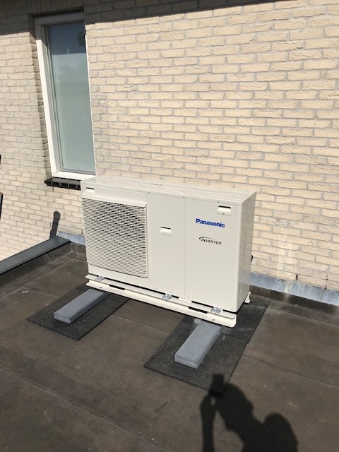

Rubberen tegels tussen betonnen tegels en dak niet een optie?
Afbeeldingslocatie: https://tweakers.net/i/qkLrkiP1SBJ0TM_m5oqLr7_XRuc=/full-fit-in/4920x3264/filters:max_bytes(3145728):no_upscale():strip_icc():fill(white):strip_exif()/f/image/igHRxnyconEaZADlfaSFIOl9.jpg?f=user_large
Gasloos sinds 2020.
  • Crazy-
  • Laatst online: 20-09 14:34
Crazy-
Best life ever
Herkz schreef op woensdag 6 januari 2021 @ 13:30:
Reeds al zo :) wellicht nog wat dikker rubber eronder gooien.
Zie wel, oude foto alweer. heb er zelfs nog klinkers tussen gelegd. dus er ligt meer contra.
Afbeeldingslocatie: https://tweakers.net/i/qD15Zyu5UX6Cc-BAoQIgVCAba8o=/x800/filters:strip_icc():strip_exif()/f/image/QKbWdFvITIURSHXEXCoMNGN4.jpg?f=fotoalbum_large
[ Voor 8% gewijzigd door Crazy- op 06-01-2021 13:44 ]
12,85kWp - ZB 7,5m2/400l - 5kW Pana H WP (CV&SWW) - 13,8kWh accu

Dat ziet er al goed uit idd! misschien heb ik een andere dakconstructie waardoor dat van mij niet te horen is binnen.

Crazy- schreef op woensdag 6 januari 2021 @ 12:28:
Gisteren afgenomen 15kWh; afgegeven: 36kWh (2.4COP)
Moet toegeven dat het mij ook opvalt dat ie continue hoog in freq. zit (waar ik elders zie ruim onder de 40?) met een Tb van 3/3,5 momenteel wellicht ook niet.
De H serie 5kW draait veel hogere frequenties dan de J serie 5kW omdat in de H serie een kleine compressor zit. Voor hetzelfde afgegeven vermogen moet een kleinere compressor hogere frequenties draaien.
Qua COP lijkt het me gezien je aanvoer van 33 en retour van 31 wel wat laag als ik naar de tabel kijk. Bij 2 graden buiten en 35 graden aanvoer geven ze in de tabellen van Panasonic een COP van rond de 3.5 bij de J serie, en voor de H serie is dat niet heel anders.
Afbeeldingslocatie: https://tweakers.net/i/xVNTcbnsv6oUdkKx96VnsYjtg0E=/800x/filters:strip_exif()/f/image/tNJnlF706OpV7NVDymGT1kjh.png?f=fotoalbum_large
Heb je de sensoren van de Pana geijkt? Ik gok er op dat de deltaT in werkelijkheid 3 graden is in plaats van 2 graden waardoor je op een COP van 3.6 uit komt. En dat klopt dan wel weer vrij aardig met de specs.
