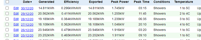

Ik heb geen tijd om echt te kijken.
Weet wel dat ook nog hele huis "open" staat, deuren naar garage open gangdeur eruit enz enz
Afbeeldingslocatie: https://tweakers.net/i/pLE-KNXBLBdfX0omV7xaytn4RTM=/800x/filters:strip_exif()/f/image/Nqt7ljgyGMkB2smOVFzD5A5h.png?f=fotoalbum_large
En mij z2m ligt eruit, dus een betere dan de unit van de pana heb ik ff niet.
Maar lijkt me.... _/-\o_ _/-\o_
Edit, moet wel zeggen 2x backupheater mee gelopen voor het eerst sinds ....
En dat telt niet op bij pvo en de cop..
Dus als iemand daar nog een script voor heeft, COP incl backupheater
