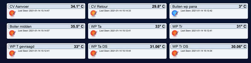

Vandaag de heishamon aangesloten op de Pana 5J. Nog originele firmware 0.9b-iy-5-LittleFS en in domoticz de éénna laatste plugin van @MarFan https://github.com/MarFanNL/HeishamonMQTT
Na aanzetten kon ik in wifi van de heishamon mijn eigen wifi instellen. Ging prima. Daarna ook de heishamon pagina goed zichtbaar in netwerk:
Afbeeldingslocatie: https://tweakers.net/i/XJigr6dRdTPOAPrmmKLlpCAuH8c=/x800/filters:strip_icc():strip_exif()/f/image/uTZPCNAjQUTB4wpMFRqe3rtb.jpg?f=fotoalbum_large
Ook de 2 S0 kWh meters zijn goed zichtbaar.
In domoticz voeg ik de heishamon toe als nieuwe hardware. Juiste (vastgezet in router) IP van heishamon, username en wachtwoord en toevoegen.

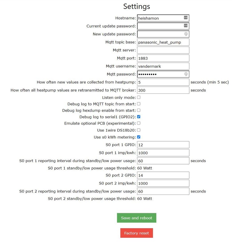

Probleem is dat er meer 3 devices zijn toegevoegd in domoticz:
Cool_Energy_COP
DHW_Energy_COP
Heat_Energy_COP
Voor de rest verschijnt er niets. Wat gaat hier niet goed en wat moet ik aanpassen?
Wifi punt zit op 3 meter buiten de Pana, een Ubiquity outdoor accespoint.
Dit zijn de settings:
Afbeeldingslocatie: https://tweakers.net/i/Q1lvt09vrXcIWzd4jUXHAgdAjUQ=/x800/filters:strip_icc():strip_exif()/f/image/PCWKPMWfO2puJLa9Almde8Eb.jpg?f=fotoalbum_large

Je MQTT server is leeg bij de settings :)
En in de plugin niet het IP van de Heishamon invullen, maar dezelfde MQTT server.

Ja, die heb ik al eens geïnstalleerd op de raspberry PI. Ik weet niet of ik die settings nog uit mijn hoofd ken...
Edit, is gelukt, in eens dik 120 devices erbij :)

Die informatie heb je wel nodig :)
Heishamon zet alle info in MQTT, de plugin leest het daar weer uit (of iedere andere software oplossing die mqtt kan lezen)

vandermark schreef op donderdag 14 januari 2021 @ 12:22:
Bij mij blijft de Pana 5J na een defrost rustig, max 30hz en dan hoor ik niets/weinig. Ik draai WAR only. Is het geen optie te proberen WAR only te draaien? Ik heb het idee dat die dan anders met defrosts/herstarts omgaat? Hieronder zie je hoe die van mij met WAR-only reageert op de (enige van vanacht/vandaag) defrost. Compressor is beneden de 30Hz gebleven:
EDIT. Lees net dat je al WAR hebt gedraaid... Dat hielp dus onvoldoende begrijp ik?
Bizar, mijn WP staat momenteel al de hele dag 1000+Watt te stampen met 33/35 op 64Hz met een Tb van +- 2 a 3...
12,85kWp - ZB 7,5m2/400l - 5kW Pana H WP (CV&SWW) - 13,8kWh accu
  • CurlyMo
  • Laatst online: 21:27
@Crazy- Inderdaad bizar, zie mijn dashboard. Ik draai echt veel zuiniger.
  • vandermark
  • Laatst online: 15:31
Crazy- schreef op donderdag 14 januari 2021 @ 12:40:
Mijn binnentemp loopt nu heel licht op met een Ta van 27 en Tr van 25... Buiten is het nu 1,8 graden. Ik kom er deze eerste dagen achter dat de warmtevraag erg laag is. WP is sinds maandag toen die in gebruik is genomen volgens mij niet boven de 30Hz gekomen. Situatie is hier dus ook heel anders en vrij richting ideaal denk ik.
  • Crazy-
  • Laatst online: 20-09 14:34
Crazy-
Best life ever
vandermark schreef op donderdag 14 januari 2021 @ 12:47:
vergelijk is lastig, maar om nu te zeggen dat het bij mij nu goed is, ik krijg het gevoel van niet.
Het gekke is dat de binnentemperatuur zelfs lager is en blijft een paar dagen; in december hadden we een koude week maar kan mij niet herinneren dat het toen ook zo 'laag' was. Was dat niet rond 7 december enzo? ik zal eens een grafana duiken
Kleine note : Ta 32/30 nu @ 46Hz / 700Watt Tb3 @ 15l/min
normaliter snort ie ook rond de 11l/min ... beetje gek allemaal, maar t zal we kloppen
COP is ook aardig gekelderd en haal amper 1,5 gemiddeld
Net even een foto gemaakt van de vloerverdeler, deze geeft aan Ta 37 graden!
Afbeeldingslocatie: https://tweakers.net/i/c06CXR7eiO83kZLq1-1Ml4nrwuQ=/800x/filters:strip_icc():strip_exif()/f/image/CPp3Ts5xwzyqcvPKpbit1P1z.jpg?f=fotoalbum_large
excuus me?
Dallas (op buis) CV Ta zolder: 33,6
WP Ta: 32
nu snap ik er echt nisk meer van 8)7
@Crazy- Jouw temperaturen zijn dan nog eens lager dan de mijne.
Snap er ook echt niks van; begin te twijfelen of alles wel in orde is eigenlijk. De gemeten Dt van de pomp blijft continue 1; de flow blijft maar op 15l/min waar normaliter dit eigenlijk altijd 10-11 is.
De woning temperatuur heeft ook een dalende lijn en komt amper boven de 20,5 i.t.t. 21/21,5 december.
En om nou te zeggen dat het kouder is; volgens de sensoren niet.
Een COP van 0,8 krijg ik nu op basis van Ta/Tr + flow van de Warmtepomp (berekend in Domoticz) waarbij dit ook in december zeker hoger lag; veelal 2,8-3,5

Crazy- schreef op donderdag 14 januari 2021 @ 12:51:
excuus me?
WP Ta: 32

Ep Woody schreef op donderdag 14 januari 2021 @ 15:10:
Met een dT van 2 zit je rond de 2.1 kW aan warmte. (Tussen de 1.6 en 2.6 kW, rekening houdend met de onnauwkeurigheid van de sensoren)
Heb je ook een Dallas (echte?!?) op de retour buis?
wellicht maak ik mij teveel zorgen en is niks gaande, maar nee echte dallas .. kuch nee, Ik moet dat echt eens gaan bestellen en die nepzooi wegmikken. (en een keer met een warmtebeeldcamera alles langslopen...)
qua sensoren:
- CV aanvoer / retour = 'dallas' op de leiding, zolder +- 6 meter van de WP
- WP Ta/Tr = sensor panasonic
- WP Ta/Tr DS = 'dallas' in de WP geplaatst, zo goed als mogelijk op de leiding onder de isolatie - maar negeer ik meestal
Afbeeldingslocatie: https://tweakers.net/i/H_3djNsxETGarHfbwUCrySJ057A=/800x/filters:strip_exif()/f/image/X4z6kLlUMS4wM8XDkXqaU64k.png?f=fotoalbum_large
[ Voor 36% gewijzigd door Crazy- op 14-01-2021 15:16 ]

Crazy- schreef op donderdag 14 januari 2021 @ 15:14:
qua sensoren:
Dat is al ruim 4kW aan warmte. Klopt dat beter?
dT 4 * 15 l/min / 60 * 4.18 kJ = 4.18 kW.
Is dat ook wat je nu ongeveer nodig hebt, cq waarom levert de warmtepomp zoveel warmte?

Ep Woody schreef op donderdag 14 januari 2021 @ 15:17:
Ik heb een berekening gemaakt onlangs zoals je misschien nog wel weet; daar heb ik de onder-/bovengrens op afgestemd.
Indien die 4180Watt klopt zou dat neerkomen op ±70watt/m2 - dat is vrij hoog imho.
Anderzijds, als het klopt .. dan klopt het he :-)

  • Ep Woody
  • Laatst online: 20-09 09:17
De waarheid zal ergens in het midden liggen. Die deltaT van 4.3 op zolder zal niet kloppen, lees te hoog zijn. Zeker als je de 700 Watt opgenomen vermogen in ogenschouw houdt. 4180/700 = 6.
Die deltaT van 2 van de warmtepomp zal wel wat aan de lage kant zijn en waarschijnlijk is het meer richting de 2.5 kW warmte. Als ik in mijn grafieken kijk, zit het ongeveer rond die waarden.

Ep Woody schreef op donderdag 14 januari 2021 @ 15:33:
ja daar heb je ook wel gelijk in - ik gooi het wel op meet fouten ;)

vandermark schreef op woensdag 13 januari 2021 @ 12:36:
Welk IP adres moet daar? Van de heisha of van domoticz?
Wat heb je nu nog gedaan? Ik heb hetzelfde probleem, 3 van Heishamon staan in apparaten, het gekke is dat de twee s0 poorten wel gezien worden en er ook staan, geven zelfs de gegevens door maar die andere 92 niet.
Ik heb op de Heishamon het ip adres van de Pi gegeven en ook de MQTT server is geïnstalleerd.

KaDoos schreef op donderdag 14 januari 2021 @ 17:27:
Zowel in heishamon als in de plugin HeishamonMQTT moet je het ip van de mqtt cliënt invullen. Bij mij is dat dezelfde als waar domoticz op draait. Daarna werkte het en kreeg ik direct alle 100+ devices.
Idee is dat heishamon en de plugin beide verbonden zijn met de mqtt cliënt.

vandermark schreef op donderdag 14 januari 2021 @ 18:47:
Heb ik bij alle twee gedaan. Maar nog niks. :(

KaDoos schreef op donderdag 14 januari 2021 @ 18:55:
Wat staat er in je domoticz log?
En je mqtt cliënt werkt wel? Test die eens

vandermark schreef op donderdag 14 januari 2021 @ 18:57:
Ik ben aan het leren, dos prompt is al weer lang geleden. Volgens mij doet de mqtt server het, als ik
mosquitto -v doe krijg ik netjes dat hij werkt. Of is dat iets anders dan de cliënt?
Hoe kan ik de domoticz log uitlezen?
  • KaDoos
  • Registratie: December 2020
  • Laatst online: 21-09 16:51
Log gevonden, maar wat zou in moeten zien?
  • thehog
  • Laatst online: 17:59
Kijk ook even met het windows tooltje MQTT explorer of je mqtt server wel berichten ontvangt van heishamon.
In de domoticz log moet je berichten voorbij zien komen zodra je de plugin aan zet dat hij devices aanmaakt.
  • KaDoos
thehog schreef op donderdag 14 januari 2021 @ 20:07:
Ik ben heel veel aan het leren, in de log ziet hij de Heishamon, maar op een gegeven moment geeft hij een fout.
Ben nu aan het zoeken hoe ik op mijn iPad een foto in deze post kan plakken.
  • KaDoos
Afbeeldingslocatie: https://tweakers.net/i/FppIL6Z3ILYzNNl3TTCy3phpFes=/800x/filters:strip_exif()/f/image/Ijpmx8l7sQGVpmkvfNTLYqtU.png?f=fotoalbum_large
Daar is hij dan.
  • thehog
Ik vermoed een typefout maar ik zie hem niet gelijk. Check toch even de instellingen van de plugin domoticz. En maak er anders server 127.0.0.1 van (gezien dat localhost host is en het lijkt dat je je mqtt broker op de zelfde host hebt draaien als domoticz)
  • sjimmie
  • Laatst online: 18-09 16:27
@KaDoos ik zie in de log om 17:01:41.984 een failed, maar op de regel daarna alsnog "connected".
en daarna ook incoming connections.

@KaDoos Vergeet niet om in de settings van Domoticz bij Local Networks je lokale IP en eventueel het IP adres van je RPi in te vullen, 127.0.0.1; 192.168.1.11 in jouw geval.
  • KaDoos
Knielen schreef op vrijdag 15 januari 2021 @ 11:05:
Ben even niet thuis. Maar dank voor het meedenken. Bij domoticz heb ik nu 127.0.0.1 en alle andere had ik. Maar ik ga het de komende dagen rustig stuk voor stuk nog eens proberen. Misschien nog een nieuwe installatie. Opa komt er wel met jullie hulp. _/-\o_
