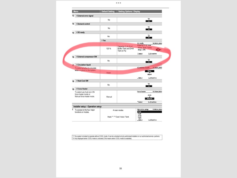

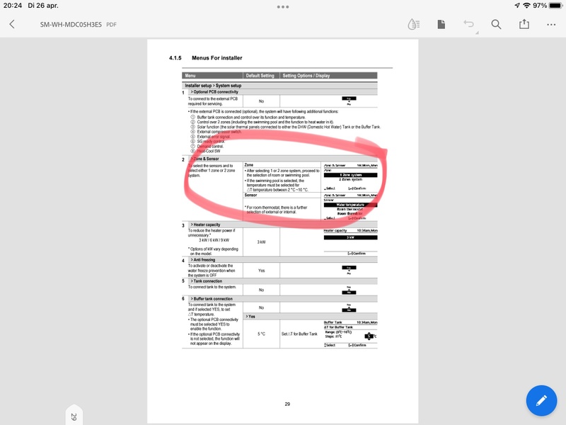

kan iemand mij uitleggen hoe ik het voor elkaar krijg dat de pana aan en uit geschakeld wordt door een evohome thermostaat in de kamer? Ik heb hem aangesloten op 3 en 4 naast de stuurunit en in het installatie menu toegewezen als externe thermostaat maar starten dus niet...?? wat gaat er niet goed?
  • sjimmie
  • Laatst online: 28-10 16:26
sjimmie
aflam schreef op dinsdag 26 april 2022 @ 14:53:
Panasonic Warmtepomp 101: Installatie en Optimalisatie
Verschillen CN2 en CN4:
De kamerthermostaat is via 2 verschillende methoden aan te sluiten.
CN4: externe bediening, daarmee wordt de warmtepomp uitgeschakeld, zoals deze met de aan/uitknop op de afstandsbediening wordt uitgezet. De waterpomp gaat uit, maar er wordt ook geen warm water meer gemaakt. Deze functie houdt wel de mogelijkheid voor het doen van een tijdelijke shift in de stooklijn beschikbaar.
Schakelen gebeurt met zwakstroom en kan over een UTP kabel.
CN2: Externe thermostaat. Met deze aansluiting kun je de warmte/koude vraag in/uit schakelen. Warm water productie blijft beschikbaar als deze is ingeschakeld, maar de tijdelijke shift in de stooklijn is niet aanwezig.

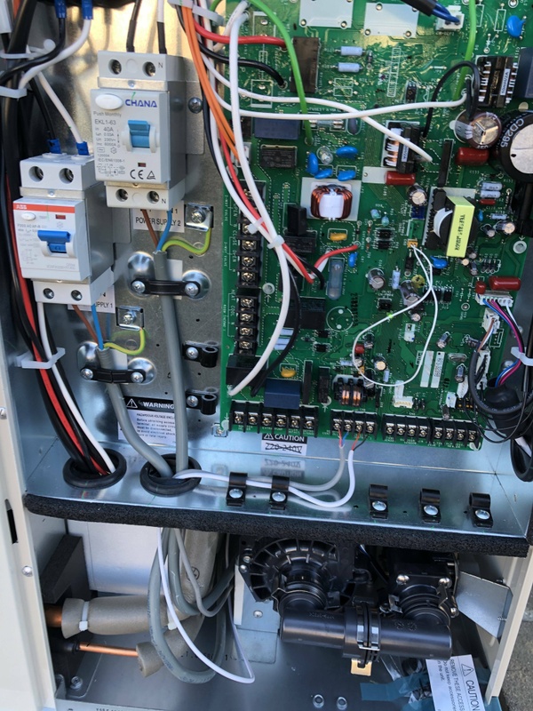

Afbeeldingslocatie: https://tweakers.net/i/d1dTAuIr2cMc_ZQUfPEzJFv63K4=/x800/filters:strip_icc():strip_exif()/f/image/gRfFpxY2R0HkGhiyDmFbzQ6J.jpg?f=fotoalbum_large
dit plaatje kreeg ik door, volgens mij zitten op de eerste 2 de stuurunit van de pana en op de 3e en 4e de kamerthermostaat? Een warmwater voorziening heb ik niet dus enkel een kamerthemostaat wil ik aansluiten. Op welke klemmen moet dat en hoe stel ik de stguurunit daarop in?

Deze foto is van mijn warmtepomp en ik heb op deze aansluiting een gewone aan/uit thermostaat. Ik weet niet of jou evohome kamerthermostaat aan/uit is?
  • Motorfret
  • Laatst online: 13-10 02:42
Bij die gele streep is dus 220v en daar mag de huidige kabel om die reden iig niet zitten (die is goed tot 24 volt(of 70 in een speciale uitvoering) )
[ Voor 13% gewijzigd door Motorfret op 26-04-2022 19:31 ]
24,75kW solar, Hyundai Ioniq 5., Panasonic 12kw J-monobloc WP met 400L SWW en 300L buffer
  • klump4u
klump4u
Full electric in Zuid-Limburg
Motorfret schreef op dinsdag 26 april 2022 @ 19:29:
Fout, bij de gele streep is juist nier voor 230v, die zit helemaal links bij de verticale aansluitingen. Als je de foto inzoomt dan zie je daar CN2 staan, die is voor 230v.
Je hebt hem nu op CN4 staan. Dan moet je twee dingen doen. Uit je verhaal maak ik op dat je alleen zone en sensor hebt ingesteld. Alternatief is CN2, de standaard thermostaat koppeling.
