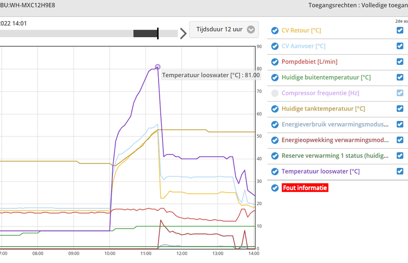

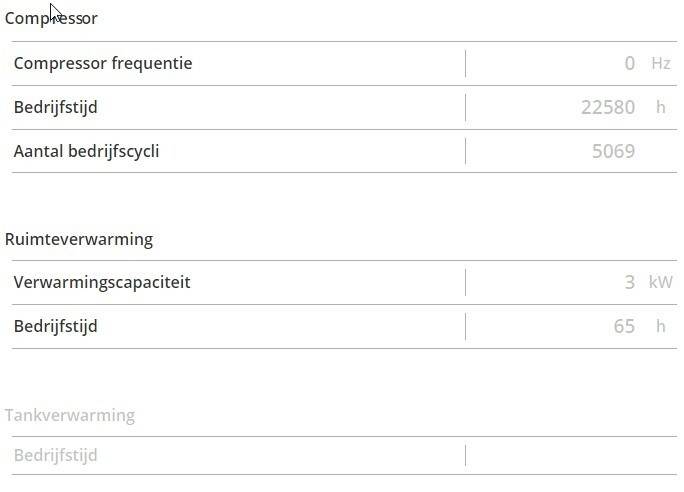

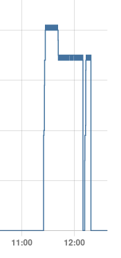

Kan ik middels de Aquarea service cloud ook zien wanneer de backup heater aan is geweest? Ik lees dat er 73 meetwaarden zijn, maar niet welke dat zijn.
Gasloos, Panasonic mono 7J; 11 x Jinko 420 Wp op ZZW + 12 x Jinko 420Wp NNO op Solis 8k; E-max lithium 45km/u scooter ; Douche wtw; waterontharder
  • BenEco
Joris 407 schreef op donderdag 28 april 2022 @ 16:41:
Ja, dat kan onder status in bovenste menubalk. rechterblok geeft totaal bedrijfstijd aan.

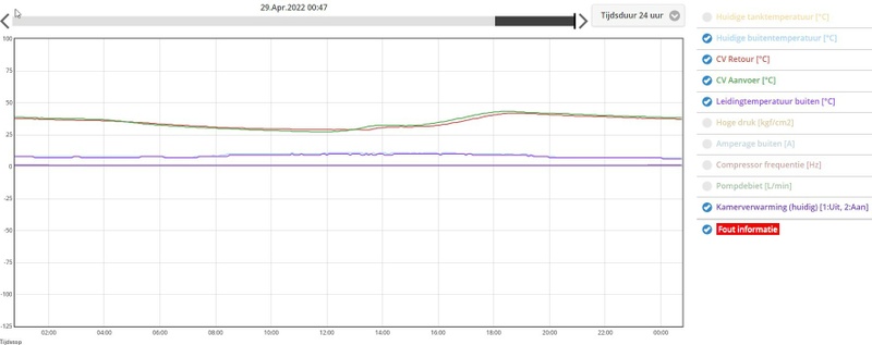

Joris 407 schreef op donderdag 28 april 2022 @ 20:47:
En kan er dan ook een grafiekje gegenereerd worden wat laat zien wanneer de backup heater aan is geweest?
Daar lijkt het wel op, onderste lijn is nu 1 (uit) en als die aan gaat (2) dan wordt de lijn iets hoger en kun je zien dat de heater aan is. Het is al een tijdje geleden dat ik hiermee aan het experimenteren ben geweest. Het kan ook nog Doelparameter ontdooien zijn maar je kan de in en uit schakeling dan in de grafiek zien.
Afbeeldingslocatie: https://tweakers.net/i/qTk7R13h78QcjeknXZowUaM0Ljs=/800x/filters:strip_icc():strip_exif()/f/image/NHPVXlirpyVBBcRaGJRVvrVh.jpg?f=fotoalbum_large

BenEco schreef op donderdag 28 april 2022 @ 20:15:
En onder knop grafiekinstellingen (rechtsonder in statistiekenscherm):
Er zijn variabelen Reserve Verwarming 1, Reserve Verwarming 2 en Reserve Verwarming 3. Ik heb een MXC12 met backup heaters 3, 6 of 9kW, maar die gaan bijna nooit aan dus ik weet niet of dat ermee bedoeld wordt.
  • Joris 407
  • Laatst online: 18:47
@BenEco @FransvWoerkom ik denk dat de variabele 'reserveverwarming' dan de backup heater is. Wat 'kamerverwarming' dan is weet ik niet.

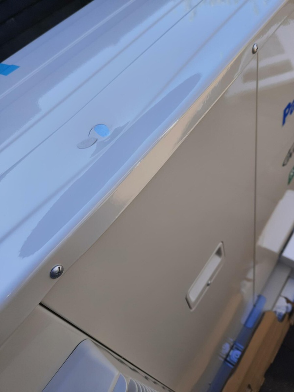

Waarschuwing! Slechte service en producten van RJtec Duitsland. Twee maanden terug is mij een warmtepomp geleverd die door transport beschadigd was. Heer Robert schrijft op zijn blog al over de belabberde kwaliteit van transporteurs echter oplossen met zijn klanten doet hij het niet! Ik wacht nu al 2 maanden op een nieuw bovendeksel en reageren op emails doet ie niet. Fotoś van de schade heb ik dus de twijfelaars op dit forum wil ik die wel even mailen. U bent gewaarschuwd met kopen bij deze shop, het kan goed gaan maar als het fout gaat heb je een probleem neem dat maar van mij aan. Inmiddels heeft ie de laatste kans gehad en gaat de zaak naar een advocaat. We wachten af maar ik geloof er niet meer in na ruim 2 maanden en geen reacties.

aflam schreef op maandag 9 mei 2022 @ 19:33:
Plaats eens een foto?

Zo kwam het uit de vrachtwagen
Afbeeldingslocatie: https://tweakers.net/i/h_d1W3jUIxSsMNE3s8e_UawJVY8=/x800/filters:strip_icc():strip_exif()/f/image/oNjrd1JVQTCkM8IKQGsYhkbg.jpg?f=fotoalbum_large
Afbeeldingslocatie: https://tweakers.net/i/ECq33_-61VNhCoAfLnFRgTm0OTc=/800x/filters:strip_icc():strip_exif()/f/image/NMbtCekTNo34l574YhljhcXt.jpg?f=fotoalbum_large
Afbeeldingslocatie: https://tweakers.net/i/G_k0BlNBiyepkBgDscRzQXaProg=/x800/filters:strip_icc():strip_exif()/f/image/KWw2mSrK26jJr4flQ9BULa09.jpg?f=fotoalbum_large
  • ASW1
  • Laatst online: 23:06
Ik heb altijd meegekregen dat wanneer je een zending krijgt die zichtbaar beschadigd is je deze niet moet accepteren maar weer mee moet laten nemen.
Is soms makkelijker gezegd dan gedaan maar toch.

Ik heb hem zelf opgehaald, ook met een praatje.
Doos was heel, maar toch bleek bij thuiskomst de deksel fors gedeukt.
Ik heb hem eraf geschroefd en uitgedeukt.
Was bij Immotec trouwens.

is onder protest aangenomen met opmerking beschadigd, direct aansprakelijk gesteld. Gaat RJ juridisch niet redden neem dat maar van me aan. Het is alleen jammer dat hij niet reageert op alle mails nu gaat het hem meer kosten want de rechtbijstand verhaalt de juridische kosten ook wel.

En even onder het deksel kijken naar de printplaat met de condensatoren. Die is behoorlijk zwaar, en bij klappen kan hij loskomen van de bevestiging.

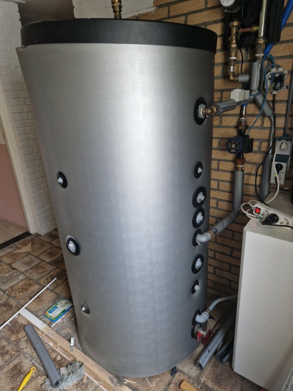

Ik heb een ander onderwerp/vraag namelijk het buffervat. Ik wil een 200-400 liter buffervat (hygiene vat/boiler) aanschaffen voor mijn 5kw WP dat tevens door 2 of 3 zonnecollectoren wordt opgewarmd (1 warmtewisselaar erin) en ook tapwater kan leveren. Aangeraden is een vat met een rvs tap spiraal voor het tapwater in het vat en niet met een interne boiler hiervoor bijvoorbeeld. Alles goed en wel maar als de zon schijnt en het water in het buffervat wordt door de collectoren opgewarmd naar bijvoorbeeld 90 graden en de warmtepomp draait, hoe moet ik dat zien in de praktijk? Hoe gebruikt de warmtepomp de 90 graden inhoud van het vat om te mengen met het verwarmingsysteem zoals de vloerverwarming? Dat water is veel te heet hoe mengt hij dat, zit daar een klep voor ofzo? Heeft iemand hier ervaring mee?
  • lbreman
  • Registratie: November 2018
aflam schreef op donderdag 12 mei 2022 @ 08:36:
Ik heb een soortgelijke setup. De buffer sluit ik aan op de retour naar de warmtepomp, met daartussen een mixkraan vlak na het buffervat die ik afregel op ca. 50 graden. Dan beschadigen vloer en warmtepomp niet.

hoeveel warmtewisselaars heeft dit vat?Afbeeldingslocatie: https://tweakers.net/i/PprW9UcnZ7D6V4fYr-Kbk4Ur4sc=/x800/filters:strip_icc():strip_exif()/f/image/C21ce4SKgd675oATJ1aOuf3H.jpg?f=fotoalbum_large
  • reneeke1970

reneeke1970
aflam schreef op donderdag 12 mei 2022 @ 20:08:
hoeveel warmtewisselaars heeft dit vat?[Afbeelding]
Dat weet je niet, want zonder wisselaar blijft toch de aansluiting zitten. Maar ik denk twee, hij lijkt verdacht veel op de mijne van oeg

  • aflam
  • Registratie: Januari 2019
  • Laatst online: 17-08-2025
reneeke1970 schreef op donderdag 12 mei 2022 @ 20:44:
er zit een afritsbare isolatie omheen van 10cm dik en de tank zelf is 150 bij 65 cm
Is dit een prijsvraag?

nee Frans dit vat staat te koop en de verkoper weet er niets van (en ik eigenlijk ook niet). Als er geen warmtewisselaar in zit heb ik er niks aan, ik hoop dat iemand hier dit vat kent

reneeke1970
aflam schreef op donderdag 12 mei 2022 @ 21:41:
Leeg laten lopen en in de gaatjes blazen...
Gewone spiraal zit twee aansluitingen uit elkaar, en een hygiëne spiraal loopt van onder naar boven.
Die linkse dikke aansluiting is voor een element.
Mijne is met isolatie 72 cm en daarmee 400 liter

FransvWoerkom
Aan de bovenkant zit meestal een groot gat, DN40 ofzo. Daardoor en door een aansluitgat voor een elektrisch element kun je naar binnen kijken. Met een endoscoop kun je ook door kleinere gaten kijken.
Het vat ziet er nog aangesloten uit. Je kunt ook die andere doppen voorzichtig losdraaien en kijken of er water uit komt of dat er een dompelbuis of spiraal achter zit.

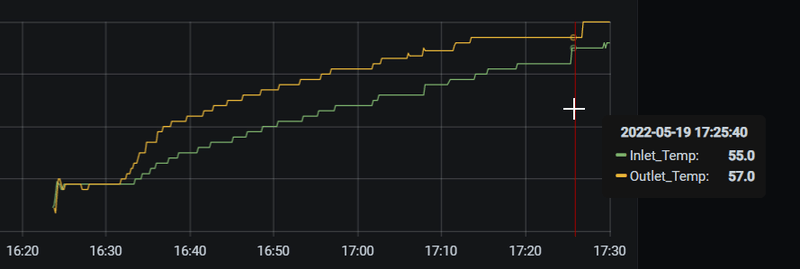

  • Mr_Big
Nu het weer zomer is en ik het liefst maximaal gebruik maak van mijn PV panelen, "boost" ik de 300l SWW-tank weer midden op de dag tot ca 51 graden (in de winter doe ik dat twee keer per dag naar een lagere temperatuur om praktische en efficiency redenen)
Nu valt mij al een paar dagen op dat enkele graden voordat de doeltemperatuur wordt bereikt, de compressor een tijdje stopt en dan weer door gaat. Zie onderstaande grafiek met op de y-as de hz van de compressor.
Afbeeldingslocatie: https://tweakers.net/i/R_UN-lBwPBYfL_URgKqCP4EKB1c=/full-fit-in/4000x4000/filters:no_upscale():fill(white):strip_exif()/f/image/R5lvs4LEHSenk5teDhp9eted.png?f=user_large
Zou dit kunnen komen doordat de retourtemperatuur te dicht bij de aanvoertemperatuur komt te liggen? Zie onderstaande grafiek met temperatuur op y-as en oranje = aanvoer en blauw = retour.
Afbeeldingslocatie: https://tweakers.net/i/iE8D2vqtMqzeNqwdssh2ljCCPuY=/full-fit-in/4000x4000/filters:no_upscale():fill(white):strip_exif()/f/image/Xe5RsX9gZKFMfam7EhlU0Jkz.png?f=user_large
Vlak voordat ie uitschakelt lijkt het alsof er iets meer dan 2 minuten maar 5 graden tussen zit. Iets eerder in het proces is er ook een tijdje slechts 5 graden verschil, maar dat lijkt minder dan 2 minuten te duren. En 2 minuten is bij Panasonic voor veel zaken een magische grens.
Ik heb twee vragen:
  1. Is er iets te doen aan deze, zo op het oog, niet-nuttige uitschakeling van de compressor tijdens SWW-bedrijf naar >50 graden?
  2. Na de hervatting zit er de hele tijd minder dan 5 graden verschil tussen. Waarom loopt 'ie dan wel door?
  • Dylantje2
  • Laatst online: 31-10 16:52
Dylantje2
sorry Bricklayere here :-)
Mr_Big schreef op dinsdag 17 mei 2022 @ 12:51:
Ik heb twee vragen:

Wie kan uitleggen of onder punt 5.7 van de handleiding van de 5Kw WP wordt bedoeld dat je een buffertank niet kunt selecteren als je geen externe PCB hebt of kan dat evengoed? En dan die in te stellen delta T (buffertank in - buffertank uit?) wat doet de warmtepomp als de ingestelde dela T waarde is bereikt?
  • Mr_Big
Dylantje2 schreef op dinsdag 17 mei 2022 @ 16:07:
Ik weet niet hoe. maar mss spelen met instellingen qua Ta voor sww run?
Ik heb de heishamon nagekeken, maar daar is geen instelling voor. je kunt alleen de doeltemp instellen + de "DHW heat delta".
Die laatste staat al op -2 (ja, negatief, weet ook niet waarom). Ik zou die eens hoger kunnen instellen want misschien is die parameter stiekem wel de periode in minuten, niet de temperatuur delta.
  • I-King
  • Laatst online: 01-11 09:25
De DHW heat delta is het verschil tov DHW Target Temp. Dus je wil de tank op bjiv. 50 graden hebben en in jouw geval begint hij dan weer met 48 graden te verwarmen.
  • Mr_Big
I-King schreef op woensdag 18 mei 2022 @ 08:41:
Ohja, dat zal inderdaad wel. Die optie gebruik ik nooit.
Maar een andere relevante parameter om dit gedrag te voorkomen lijkt er dus niet te zijn?

Ik had als test ingesteld:
Gewenste tank temperatuur 52 graden
Verwerkingstijd verwarmen: 30 minuten
Opwarmtijd tank: 45 minuten
Hij draait nu 1 uur en 5 minuten, dT was eventjes nog maar 2 graden (daarna weer 5) en is nog geen enkele keer gestopt.
Afbeeldingslocatie: https://tweakers.net/i/6VhNtkqr-oXOCfqa8O4DG0hByQY=/800x/filters:strip_exif()/f/image/nidwdmnDfoBez6vIAvtLZdhQ.png?f=fotoalbum_large
Ik kan jouw probleem dus niet reproduceren.
EDIT: kleine voetnoot. Normaliter verwarm ik naar 46 en dan wordt het uiteindelijk 48 ofzo. Nu had ik hem op 52 gezet en is het "maar" 51 geworden. Wellicht zit jouw issue nog ergens in dat staartje van "te lang op te hoge temperaturen" (mede omdat jij 300 liter hebt en ik maar 200)
[ Voor 12% gewijzigd door sjimmie op 19-05-2022 17:34 ]

  • Mr_Big
sjimmie schreef op donderdag 19 mei 2022 @ 17:31:
Bedankt voor de check.
Net hier de instellingen gecontroleerd en verwerkingstijd en opwarmtijd stonden beiden al op 2 uur. Ik heb dat nu verhoogd naar 3 uur, maar verwacht niet dat dat verschil gaat maken, gezien jouw resultaten.
Nog even verder denken wat het dan kan zijn...
[ Voor 27% gewijzigd door Mr_Big op 19-05-2022 17:41 ]
