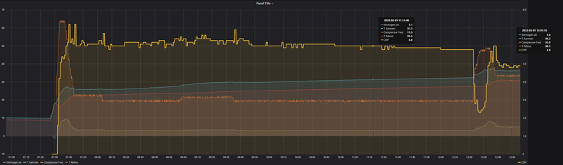

hij moduleert terug tot 180 watt :-/) incl. alles.. hahahaha

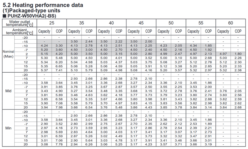

Hier trouwens het tabelletje van een ecodan. Je ziet dat minimale belasting best vaak een slechtere COP heeft dan "Mid" belasting.
Afbeeldingslocatie: https://tweakers.net/i/wPOSpNRT95G1rc9BQCnXK5sF4Bk=/800x/filters:strip_exif()/f/image/rcCirlFFgNizm2aat6hFGJvf.png?f=fotoalbum_large
Een dergelijke tabel zou leuk zijn als Panasonic die ook zou leveren, dan van de volle range van laaglast tot vollast.

Maar oh wee als het wat kouder word, 1600/1700 watt

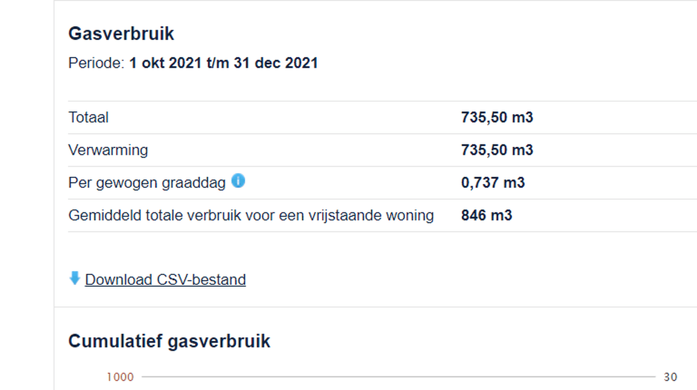

Ik heb een s0 voor de pomp zitten zodat die echt ales meet, en met het scrip van @AUijtdehaag een cop berekening gemaakt. bijna beter dan .... en zal ook wat afwijking in zitten maar vele malen beter dan pan zelf, en minder dan officiele warmtemeter. Maar goed voor mij goed genoeg. _/-\o_ _/-\o_
En tsja pana tabellen, die gebaseerd zijn op hun eigen data 8)7 8)7
En @reneeke1970 klopt soms loopt hij harder en wel eens heeeel hard.:-)
Maar altijd nog beter dan een te zwaar overgedemsioneerde pomp die stuitert..
mijn graaddagen zeggen me genoeg...
Afbeeldingslocatie: https://tweakers.net/i/uj6XxfnxmJr7pVScXEwO3C28sC4=/full-fit-in/4000x4000/filters:no_upscale():fill(white):strip_exif()/f/image/0VZLnQ5s2o1gzKxvkJkyugdw.png?f=user_large
Ik zit iets te hoog nog voor dit seizoen, maar ook wat lastige tijden geweest, en shift 1 gestookt..
Afbeeldingslocatie: https://tweakers.net/i/ErjlfltulU8uIdatkxbEILhCHUE=/full-fit-in/4000x4000/filters:no_upscale():fill(white):strip_exif()/f/image/QL1snFjyV1z5ZTFVygBmdjUa.png?f=user_large
als ik een beetje naar gemiddeld gasverbruik kijk:
Afbeeldingslocatie: https://tweakers.net/i/bpEHC6c1K3ml8frqmlleiXwSEmg=/full-fit-in/4000x4000/filters:no_upscale():fill(white):strip_exif()/f/image/sBb7uwq80dABOdAHoe2JaXim.png?f=user_large

  • -Niels-
  • Laatst online: 14:42
Dre schreef op dinsdag 8 februari 2022 @ 21:17:
Klinkt plausibel, maar ik zie er graag wat (betrouwbare) metingen van.
Meten is weten :)
Voorbeeld van gister, een extra groep open gooien op de vloerverwarming. Je ziet de aanvoertemperatuur ongeveer gelijk blijven maar de retour gaat behoorlijk omlaag dus de pomp produceert meer vermogen.
gevolg; COP gaat omhoog, deels omdat de retour temp wat zakt.
Afbeeldingslocatie: https://tweakers.net/i/bHiGIu9Ad5amhC2er8JV0ixHTD4=/800x/filters:strip_exif()/f/image/NhFaijgyjQD4YSf5PnwztuBc.png?f=fotoalbum_large
Vandaag een nieuwe meting, veranderen van aanvoer temperatuur. Hier zie je dat de COP duidelijk minder wordt omdat de aanvoertemperatuur, maar ook de retour hoger ligt.
Dit is eigenlijk ook de belangrijkste reden dat op een laag vermogen draaien efficienter is, je verwarmingsysteem in huis hoeft minder warmte af te geven dus zowel de aanvoer als de retour temperatuur zullen lager liggen.
Afbeeldingslocatie: https://tweakers.net/i/ABoCYMPKrmHSM7U_mjWK6DllEkA=/800x/filters:strip_exif()/f/image/qJQWwhWiGIlhukeU8ness1Ap.png?f=fotoalbum_large
(vermogensdata uit S0 puls meters en warmte productie uit Kamstrup)

  • Dre
Dre
-Niels- schreef op woensdag 9 februari 2022 @ 13:05:
Meten is weten :)
Plaatje 7-2-2022:
Compressor op 19,5 Hz = COP van 4,0
Compressor op 25,0 Hz = COP van 4,9
Laaglast lijkt wel een slechtere COP te hebben dan iets hogere belasting @Dylantje2 @flippy ;)
[ Voor 3% gewijzigd door Dre op 09-02-2022 18:19 ]

Plaatje 7-2-2022:
helaas, zo makkelijk kan je het niet zeggen. als het nu allemaal vaste snelheid is kan je makkelijk rekenen. echter zijn alle waardes die COP bepalen variabel zoals alle temperaturen, fansnelheid, relativeve vochtigheid, compressor en pompsnelheid om maar wat te noemen. aangezien de japanse kabouter zijn eigen plan trekt als het gaat om de verhouding tussen geluid en efficientie is het niet zo simpel te zeggen. daarom geeft niemand die variabele systemen maakt ook waardes om omdat er gewoon gewerkt word met tabellen en variabelen. zolang je niet direct controle over de unit hebt om dingen vast te zetten kan je helaas erg slecht zulke metingen doen. daarom ga ik ook als ik klaar ben met verbouwen eens in die unit graven en die kabouter eruit schoppen.
[ Voor 5% gewijzigd door flippy op 09-02-2022 21:21 ]
  • -Niels-
flippy schreef op woensdag 9 februari 2022 @ 21:20:
Dit inderdaad. Zoals ik al aangaf lijkt de COP bij minimaal vermogen inderdaad marginaal lager vanwege een basis aan energieverbruik van bvb de pomp. Maar, dat geldt alleen als alle parameters verder gelijk blijven!
In dit eerste plaatje komt het verschil in vermogen doordat de flow omhoog gaat en de retourtemperatuur daalt. De aanvoertemperatuur stijgt dus niet!
Normaal is het zeker wel het geval dat je aanvoertemperatuur stijgt wanneer je je wp zo instelt dat deze op een hoger vermogen gaat draaien (plaatje 2) en dan zie je dat je COP daardoor wel daalt.
