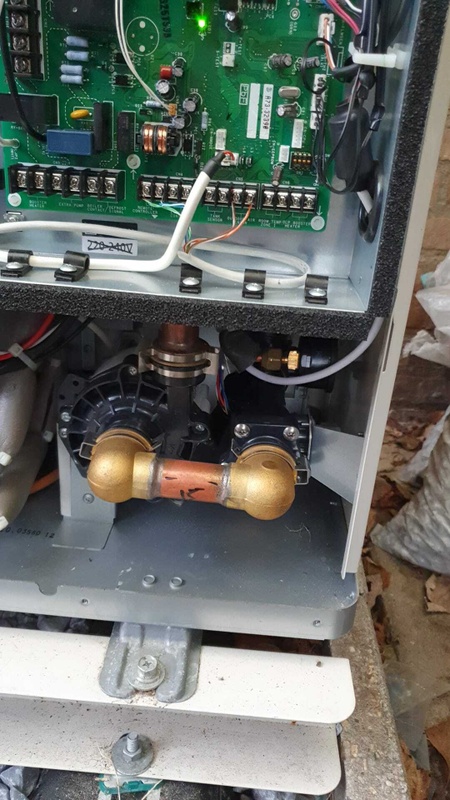

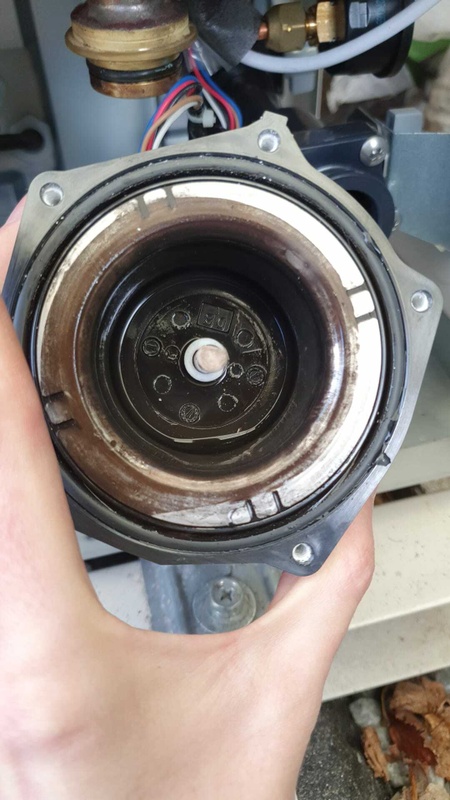

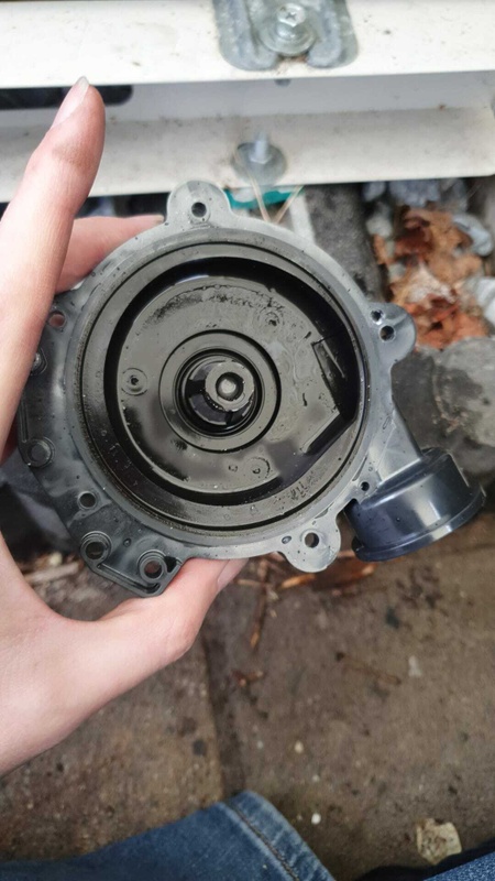

Afbeeldingslocatie: https://tweakers.net/i/Lm-bcm1otA0jLfIIeo1gOI2pf90=/800x/filters:strip_icc():strip_exif()/f/image/uYdQpuH2wPTKkHcuD83h1DNL.jpg?f=fotoalbum_large
Afbeeldingslocatie: https://tweakers.net/i/WaewjqnE-k44kUtlZYYaTk602gQ=/x800/filters:strip_icc():strip_exif()/f/image/ijvQr7jwnNnqWpO2vAgtd5PY.jpg?f=fotoalbum_large
Afbeeldingslocatie: https://tweakers.net/i/eXkYph6Mtbp6DIjxf8lSzLMBfHs=/x800/filters:strip_icc():strip_exif()/f/image/4gCOCc0qLMawaTpQKs5cU5yi.jpg?f=fotoalbum_large
Afbeeldingslocatie: https://tweakers.net/i/aJrYPA3rR0btoNJUkPE1ppohPjI=/x800/filters:strip_icc():strip_exif()/f/image/S8nMQVpx3aocWLtnQlSxCp8m.jpg?f=fotoalbum_large

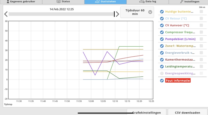

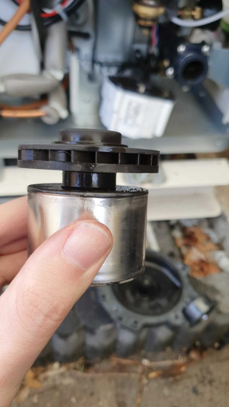

Het is geregeld pomp ff los en schoonmaken het draait weer

Afbeeldingslocatie: https://tweakers.net/i/-W4DqGlQU9WO5qXeAN-74UScfoE=/800x/filters:strip_icc():strip_exif()/f/image/OgyLALtCDgLUevLyatbxWH9T.jpg?f=fotoalbum_large
Aan het opwarmen

burnerchief schreef op maandag 14 februari 2022 @ 12:24:
Mooi opgelost!
En wat hing er aan de magneet? Zou het geen goed idee zijn om sowieso een extern magneetfilter te installeren? Of had dit te maken met vullen tegen de normale stromingsrichting door de aanvoer?
  • flippy
flippy
Alle rechten voorbehouden.
FransvWoerkom schreef op maandag 14 februari 2022 @ 13:23:
Mooi opgelost!
er moet zoizo een filter geplaatst worden als je galvabuis hebt of radiatoren. mensen die volledig meerlaags zijn met kunstof verdeler en vloerverwarming kunnen het overslaan.
[ Voor 10% gewijzigd door flippy op 14-02-2022 13:42 ]

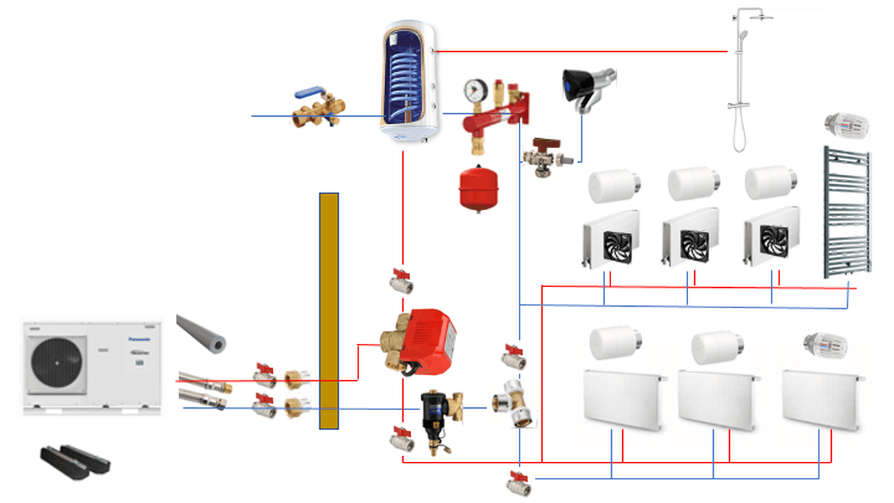

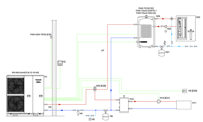

Ik ben bezig met voorbereidingen mbt de installatie van de bestelde 5j. In het kader daarvan een paar vraagjes:
  1. De warmtepomp komt zeer dicht bij de vv verdeler, aan de andere kant van de muur. Leidinglengte zal iets van 50cm zijn. Is dan diameter 32 (uponor) nog steeds aan te raden, of kan het net zo goed kleiner (en makkelijker)?
  2. Ik las ergens dat rvs flex tussen pana en uponor zinvol is om trillingen te dempen. Aan te raden?
  3. Prijzen van kunststof verdelers, zonder pomp, lopen nogal uiteen zie ik. Voor een 7groeps zie ik prijzen variërend van 250-750. Welk risico loop ik bij aanschaf van de goedkoopste?
De pana zal overigens uitsluitend voor de vvw gebruikt worden (50m2).
Bvd voor jullie deskundige reactie.

hnq schreef op maandag 14 februari 2022 @ 17:21:
ja, gewoon 32 door de muur naar buiten.
buiten neem je een 1" (of 1 1/4 liefste) EPDM slang met rvs vlecht eromheen naar de panasonic om de slang doe je armaflex. GEEN RVS FLEXBUIS.
goedkope verdelers hebben heel vaak niet voldoende capaciteit qua liters. de kranen zijn te klein bijvoorbeeld. ik heb zelf een caleffi 671 genomen omdat die alles heeft en vrij idiot proof te installeren is. meningen over welke de beste is blijft vaak een persoonlijke mening. al zit de caleffi wel goed in elkaar qua kwaliteit en kan flink wat liters door een groep jassen. al betaal je daar wel weer voor natuurlijk. op het totaalplaatje is het wel de vraag of je het verschil in prijs het waard is om op te bezuinigen.

flippy schreef op maandag 14 februari 2022 @ 17:44:
Heb je een linkje naar zo'n EPDM slang met rvs vlecht? Ben m'n lijstje aan het samenstellen, deze ontbreekt nog.

--Erik-- schreef op maandag 14 februari 2022 @ 18:53:
er zijn meerdere opties.
als je online zoekt naar epdm 5/4 slang kom je wel een paar tokos tegen zoals deze: https://webshop.adl.nu/Fl...endraad-x-5/4-buitendraad
je kan ook net zo makkelijk een slang op maat laten maken als je weet wat je wilt:
https://easy-fitt.nl/slan...ateriaal_def=2&lengte=750
-26 is geen enkel probleem ook niet over langere lengtes
-flex maakt stuk makkelijker om te beginnen, maar ligt ook beetje aan de bocht die je moet maken
-zelf hele goede ervaring met heima24.de deze leverancier en zijn prijzen ook voor leidingen en dergelijke trouwens en alle koppelingen, ideaal de zelf te klemmen aansluitingen.
-prijzen en kwaliteit is lastig zo in te schatten zonder voorbeeld? Zelf een RVS omdat ik niet onder dauwpunt ga. Maar kunststof zag ik zo snel (vreemd genoeg) niet bij Heima
Heat Geek Getraind | WP Pana 5H - Solar 6m2 PVT icm 300liter - PV 8970WP: 27stuks - Home Assistant - Thuisbatterij advies |
  • hnq
  • Laatst online: 16:36
hnq
ErikVers schreef op dinsdag 15 februari 2022 @ 17:25:
Beiden dank. Met 25/26 denk ik wel 'de bocht wel te kunnen halen'. En dan dus rechtstreeks op de pana.
De specs van verdelers zijn niet altijd helder. Bij de flowmeters zie ik wel verschillen. Bv van 0-2,5 l/m of 1-5 l/m. Moet ik daar naar kijken?
Een goedkope verdeler is bijv. deze Ik wil overigens best wat meer betalen als dat kwalitatief uitmaakt, vooral voor een zo compact mogelijke verdeler. De ruimte is nl beperkt, wat maakt dat ik ook het liefst zo weinig mogelijk verlopen zou willen gebruiken.

Ben voornemens om een Heishamon te gaan gebruiken, wil een script laten draaien voor mindergas.nl en wil de boel ook koppelen aan Home Assistant. Eerst maar even zorgen dat het ook zonder al dit leuks goed en betrouwbaar werkt, daar begint het mee :9
Ter voorbereiding heb ik een schema gemaakt van wat ik van plan ben te gaan doen:
Afbeeldingslocatie: https://tweakers.net/i/ONBC5bZM-fPKj24fG0Copsyh51Q=/full-fit-in/4000x4000/filters:no_upscale():fill(white):strip_exif()/f/image/y9wgBy2IsBeQBaruYEbbCD47.png?f=user_large
Zie ik hier dingen over het hoofd? Een deel van de (convector-)radiatoren is voorzien van booster, (nog) niet allemaal. Hopelijk voorkom ik daarmee de noodzaak voor een buffervat. Als blijkt dat er een buffervat nodig is, kan ik een klein buffervat (50L) kwijt op zolder, naast de beoogde plek voor de boiler. Ook maak ik nu nog gebruik van tado voor zoneregeling. Mijn voornemen is om de zoneregeling los te laten zodra de warmtepomp staat. Hooguit voor een kleine nachtverlaging in bepaalde ruimten. Wil t.z.t. experimenteren met WAR vs thermostaatregeling, genoeg te hobby'en in de toekomst :+
De boiler moet op de plek van de CV-ketel komen, die wil ik nog 1 seizoen laten hangen voordat ik definitief afscheid neem van gas. De 3-weg klep blijft dus nog eventjes niet aangesloten zodat deze altijd op verwarmen staat. Gezien de beperkte ruimte op zolder ben ik benieuwd wat jullie ervaringen zijn met relatief kleine boilers (120L) en welke warmtewisselaar-oppervlakte er minimaal nodig is. Als ik het vergelijk met de DJG en TWL boilers lijkt de verhouding capaciteit/warmtewisselaar wel aardig overeen te komen.

Emacee schreef op woensdag 16 februari 2022 @ 19:40:
Dank voor de tip, ga er een airco muurplaat voor gebruiken om het een beetje toonbaar te houden. Kan daar doorheen dan 2x 32mm meerlagenbuis en een slagvast pvc-pijp door de muur halen. De slagvaste pvc pijp kan ik dan vullen met een aantal thermostaat/utp-kabels. Na trekken kabels druk ik 'm vol met wol zodat er geen tocht doorheen kan komen.
ziet eruit als een strak plan. die boiler is alleen wel aan de kleine kant. ik zou liever een grotere zien zodat je minder heet hoeft te stoken. oppervlakte van de wisselaar is ook relatief klein.
ik zou wel die zoneregeling zoveel mogelijk loslaten en alleen gebruiken waar nodig en je op zijn minst referentieruimte (de woonkamer) altijd open laten.
Domoticz rules :-)
Scripts staan in TS.
Ik zou er voor zorgen alle radiatoren links recht onder boven aansluiten
Elke radiator een voetventiel een kraan geen thermostaat kraan, war rules dus geen enkele ander setting testen [ zijn er die anders over denken, maar is echt luxe war draaien ]
Ik zou geen blowers op je radiator zetten. maar zorgen voor meer volume/afgifte.
Een 3weg klep naar sww... Ik zou een aparte wpboiler hangen
En zorg ook voor draadwerk voor sensoren die je op je leidingen maakt.
Zodat je grafana kunt inregelen..
Als je HA hebt, maar anders een goede linux box voor je domotica systeem, die gaat werken als je hobby gaat lopen
Alle thermostaat kranen beneden eruit en vol open
Alle thermostaat kranen beneden eruit en vol open zetten op thermostatische regeling en WAR.

flippy schreef op woensdag 16 februari 2022 @ 19:46:
Ben het met je eens dat de boiler relatief klein is, helaas past er geen grotere op zolder. Alleen de douche hoeft van de boiler, in de keuken staat er een Quooker en verder tappen we geen warm-water.
Wordt afweging dit te proberen, in parallel te zetten (zou dat werken?) met nog eentje, of toch bruikbaar leefoppervlak opofferen in een andere kamer voor een grotere boiler ;)
Heeft iemand eens gemeten wat de flow is in SWW stand? Kan daar in de handleiding niets over vinden.
Zoneregeling wil ik ook los gaan laten, voordeel van de tado is dat die per knop aangeeft of er warmtevraag is. Kan via Home Assistant de fans per radiator sturen zonder extra thermostaat-pcb'tjes of sensoren knutselen. Zo blijft het clean en bruikbaar (WAF!). Wellicht dat om alleen die reden de tado mag blijven met een schema wat altijd op dezelfde temperatuur staat en zonder sturing van de warmtepomp.
PV: 3080Wp 35° Z + 5600Wp 5° Z + 3210Wp 20° OW SWW: Hewalex 3kW - Nefit indirecte boilers 3x 80L - CV: Panasonic Aquarea J 9kW Monoblock op radiatoren en convectoren, geen buffervat of vloerverwarming

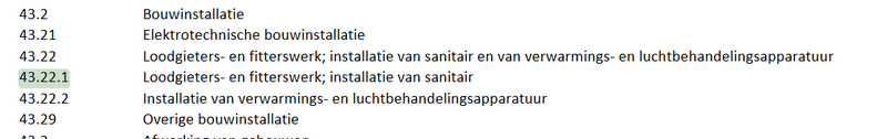

SkullboyNL schreef op donderdag 17 februari 2022 @ 09:48:
Een loodgieter valt wel onder de sbi 43.2. Uit mijn hoofd is de sbi van een loodgieter 43.22.1
Zeker, kijk maar:
Afbeeldingslocatie: https://tweakers.net/i/Tqguiz0PHmoSLxDvaaLiciiz-3A=/800x/filters:strip_exif()/f/image/ikmGXagNhN9nZn1JPcSU4cDo.png?f=fotoalbum_large
Dus een loodgieter zou gewoon moeten voldoen, in de regels voor de ISDE staat immers dat het een "bouwinstallatiebedrijf" moet zijn en dat zijn dus alle toko's in SBI 43.2.*
@Carboy54 dat zou dus wel gewoon moeten gelden, loodgieters mogen dit soort dingen gewoon doen volgens de ISDE-regeling.

Fr33z schreef op donderdag 17 februari 2022 @ 12:11:
Zeker, kijk maar:

Carboy54 schreef op donderdag 17 februari 2022 @ 12:22:
Je hebt twee soorten loodgieters. De eerste is goed in dakbedekking en riool renovatie. De tweede groep zou goed kunnen zijn in installaties. Dit zegt genoeg en blijkt die sbi code eis dus een wassen neus.
natuurlijk, die SBI codes zijn volstrekte onzin om te bepalen of een installatie netjes is gedaan. Dat is ook de reden om.je er niet te veel van aan te trekken en gewoon binnen de lijntjes te kleuren (wat makkelijk gaat, want die zijn ruim).
het was tot voor kort niet een eis en nu wel, mar nu bljkt die eis dus ook niet zo heel.zinnig. Tsja, ik trek daar wel conclusies uit over de (on)kunde van de wetgever :+

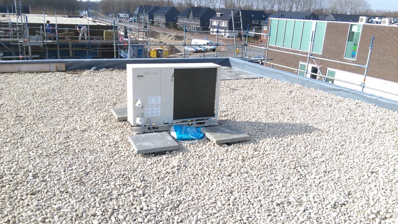

Wolly schreef op maandag 1 februari 2021 @ 21:50:
Ja de weersomstandigheden zijn niet optimaal maar ik heb wel het gevoel dat dit de omstandigheden zijn die het meest voorkomen in de winters tegenwoordig.
En de plaatsing is op het dak, op 30cm van de borstwering.
Random plaatje van eenzelfde borstwering, 60cm hoog.
Zijaanzicht. Op 150cm van de uitlaat af heb ik een setje zonnepanelen liggen die op een hoogte van 30cm liggen en dan schuin omhoog.
Bovenaanzicht, de panasonic staat in een hoek van het dak met 30cm tussenruimte tussen borstwering en apparaat.
De pana staat ook nog op bigfoot rubbers en tegels dus ik denk dat hij al gauw 40cm boven de borstwering uitkomt. Verder zijn er geen obstakels en kan hij vrij lucht happen en blazen.
En, hoe bevalt de schans?
Heb hier een beetje dezelfde situatie: enige beetje plek is op een ongebruikt balkon, met een vergelijkbare dichte borstwering.

ik kom aan in zuid duitsland, krijg een melding "fout vergrendeling ventilatormotor" F15
Unit staat op t dak(hoop ik), ik kan van hier de unit niet meer starten. Wat zou er mis kunnen zijn? Eunice teveel voor de pana 5kw?
  • thehog
  • Laatst online: 13:42
Cees-JanH schreef op zaterdag 19 februari 2022 @ 01:16:
Een reset moet de error verwijderen. Mqtt commando SetReset met waarde 1
Precies dit kwam gisteren langs in het algemene L/W WP topic:
Possible in "Lucht/Water warmtepomp om mee te verwarmen en te koelen #10"
Lees die vraag maar (en de reacties daarop).
Het zou dus kunnen dat je teveel windbelasting gehad hebt op je fan (en de unit niet volgens voorschriften gemonteerd is).

  • thehog
Cees-JanH schreef op zaterdag 19 februari 2022 @ 10:37:
Ik heb alleen de pana service clou, daar zit ook de optie 'fout herstellen ' in, daar lijkt de unit op te reageren, echter daarna met herstart gaat ie niet aan en zegt meteen weer F15.
Zou het hiermee moeten lukken?
Het kan natuurlijk zo zijn dat een zonnepaneel van de buren er dwars doorheen is gewaaid.
Op de pana cloud geef je exact de zelfde commando. Ook dan gaat hij resetten.
Als je na de reset de melding behoudt dan vrees ik dat er inderdaad iets meer aan de hand is :-( Kan je niet je buren vragen een foto op te sturen? Misschien een tak er tussen gewaaid

Het is een bedrijfspand, dak is ca 11 meter hoog, zo heb ik 'm neergezetAfbeeldingslocatie: https://tweakers.net/i/xAsfq9m_pbqXTijd23kwysTFRXE=/800x/filters:strip_icc():strip_exif()/f/image/p0SBYvenog6k3fpuJC43IQ61.jpg?f=fotoalbum_large
  • thehog
Fysieke inspectie plus de error flow F15 in de service manual volgen. Als na een reset de error blijft is dat het enige wat over blijft
  • Cees-JanH
  • Laatst online: 23-10 13:49
Waar zou ik snel onderdelen kunnen bestellen? @koevlaas2 of @flippy ?

Het is een bedrijfspand, dak is ca 11 meter hoog, zo heb ik 'm neergezet[Afbeelding]
Gekeken hoe je damwand ligt?
En daar een druk verdeling voor gemaakt?
Uberhaupt voldoende rubbers eronder liggen?
Of als hij op beton/isolatie staat brede drukverdelers onder de balken liggen?
Houtenbalken? Soort? rotten heel snel in de de vochtige grindlaag.
Hardop afvragend zou het echt wat uitmaken hoe de pomp in de wind staat qua rendement?

  • flippy
flippy
Cees-JanH schreef op zaterdag 19 februari 2022 @ 10:53:
Je moet eerst op locatie testen of het de motor is of de aansturing.
Afhankrlijk wat er stuk is kan je het nog repareren. Motor valt wel mee, printplaat word je niet happy ivm prijs. Al is die soms met soldeerwerk te fixen.

  • Cees-JanH
Hoi allen, dank voor de reacties, de unit staat op kunsstofbalken met rvs bouten op rubber plakjes, het dak is aan de bovenzijde met 40 cm isolatie, hij staat er al vanaf 2017 en heeft al wat storm gehad.
@flippy Je hebt pb. Is inderdaad bovengenoemde locatie. Wellicht een idee om een windscherm of deflector op de balken te monteren.

Misschien moeten meer mensen zich in gaan schrijven bij de kvk in de juiste BSI 43.2xx 😋
Als je €60 + kan schrijven lijkt me dit best interessant…. En nog genoeg toekomstige projecten voor zonneboilers-warmtepomp-pv?
Tips van de installateurs in dit forum waar je te gaan gaat lopen?
  • Fr33z
  • Laatst online: 22:19
ErikVers schreef op maandag 21 februari 2022 @ 08:44:
toevallig ben ik zo iemand ;) en ja, je kunt er wel beetje mee verdienen maar het schiet niet echt op en geeft ook veel gedoe O-) :z

Aangezien het nogal waait gaat @flippy het dak niet op, logisch.
Hoe kan ik nu via de cloud de waterpomp en het back up element aanzetten zonder dat de compressor en fan gaan draaien?
Is dit "verwarming forceren ' in het tabblad gebruiker, onderin? Zo te zie draait de waterpomp nu wel, kan ik ook het elektrische element zien?
