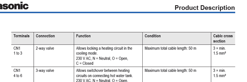

Ff een vraag weer richt het topic onderwerp:
Als ik wil gaan koelen deze zomer, dan sluit ik nu handmatig de stroming die richting de badkamer gaat af (ivm condens en comfort) dit kan ik natuurlijk automatiseren met een 2-weg klep icm home assistant, maar stel dat ik het huis verkoop niet heel handig..
Is hier ook een originele manier voor? Aansluiting op de standaardprintplaat?

ErikVers schreef op dinsdag 22 februari 2022 @ 07:38:
Mijn Mitsubishi heeft een uitgang "koelen aan". Daar heb ik een klep op aangesloten die de toevoer naar de badkamers dicht zet. Werkt perfect. Heeft Panasonic niet zoiets?
N.b.
Huidige opstelling is uiteraard zonder buffervat en met 1zone (maar sta altijd open voor verbeteringen)
Doe ik het juist door een 2 weg klep aan te sluiten op de standaard printplaat? Als ik zo lees hier de pana al standaard op voorbereid? 2weg sluit bij cool mode
Zie twee printscreenAfbeeldingslocatie: https://tweakers.net/i/tGLTo2UdeUtdU3RbxrhcINpHbKs=/full-fit-in/4920x3264/filters:max_bytes(3145728):no_upscale():strip_icc():fill(white):strip_exif()/f/image/Nhp7DNSDJlt81T2GprdruywI.jpg?f=user_large

ErikVers schreef op dinsdag 22 februari 2022 @ 10:35:
Daar is precies deze aansluiting voor bedoeld ja
Zie twee printscreen[Afbeelding]
Ik vind dit het sterkste bewijsmateriaal. Uit de Design Manual 2018, blz 61:
Afbeeldingslocatie: https://tweakers.net/i/lIN1f-Qeb5Bs0icp4jWR3X5bv5k=/800x/filters:strip_exif()/f/image/0XTBxYn4yUqSLE6O7VRVyWDh.png?f=fotoalbum_large

FransvWoerkom schreef op dinsdag 22 februari 2022 @ 11:56:
Ik mis in deze manual wel de belastbaarheid (in mA) van die uitgang. Normaliter vergelijk je dat dan met de klep(pen) die je aan wil sluiten.

Andrehj schreef op dinsdag 22 februari 2022 @ 13:36:
Volgens mij is het ook niet de bedoeling dat je die gaat belasten en zijn het vooral stuursignalen (dus bv genoeg om een relais aan te sturen).

sjimmie schreef op dinsdag 22 februari 2022 @ 13:55:
De belasting door kleppen is over het algemeen maar laag (paar mA). Bij mijn Mitsubishi is de belastbaarheid van die uitgang ruim genoeg om er een aantal kleppen direct aan te hangen. Maar dat wil je uiteraard wel even verifiëren voordat je er van alles aan hangt.

alle 220v uitgangen van de panasonics hebben gewoon een relais (een goede van omron) erop zitten en kunnen dus makkelijk een paar honderd watt schakelen. er zitten ook overal PTC zekeringen op de uitgangen. dus ga je te ver schakelt die gewoon de uitgang af en reset die vanzelf. als je dat merkt (dan ben je volgens mij wel 500+ watt verder). dus je kan niks slopen in die zin.
N.b.
Kan vanaf de print uit de machine, maar dat is wel 230V.\
Kan ook semi-automatisch: trafo 24 Volt op een slim stopcontact en dan vanaf de trafo een 24V normaly open afsluiter op de groep naar de badkamer. Je kunt ook een schakelaar maken die je dan twee maal per jaar moet bedienen.
Kan ook mechanisch. Je zet op de groep een koelstop. eenmalig installeren en daarna hoef je er nooit meer naar om te kijken.
Het is wel on-tweakers waardig er zit geen draadje aan en kost geen stroom, maar werkt als een tierelier.
https://www.albrand.nl/pr...iment/toebehoren/koelstop

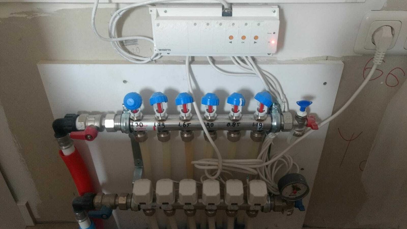

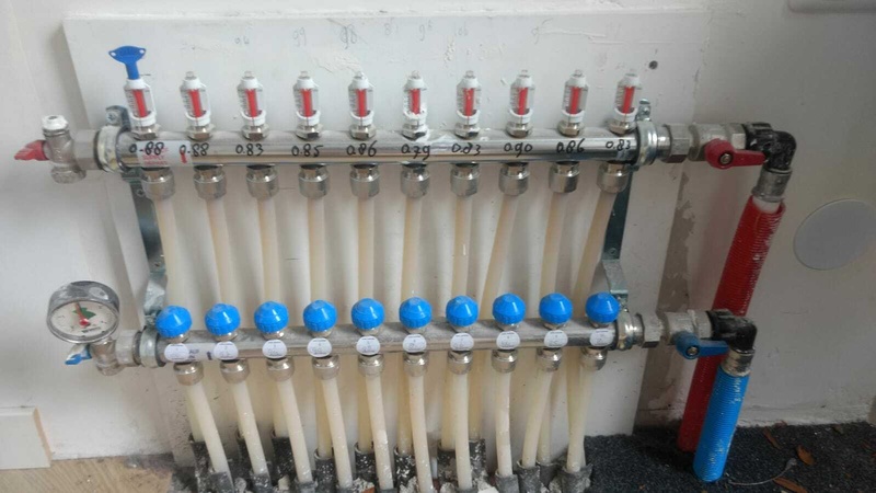

Hallo,
Wij zijn bezig met een offerte voor het plaatsen van een WH-MDC09J3E5.
Zijn er ook Panasonic handleidingen beschikbaar over het wel / niet gebruiken van een buffervat in een installatie?
Wanneer is een buffervat aan te raden, en wanneer niet?
Volgens onze adviseur is een buffervat noodzakelijk voor de performance van de warmtepomp en zelfs een must.
@flippy Uiteraard wel zo slim ja :)
We hebben in het hele huis al vloerverwarming.
Beneden 10 groepen met een totale lengte van ruim 950 m. Boven hebben we ook vloerverwarming, 6 groepen met een lengte van ruim 400 m.
Komende vrijdag komt de adviseur bij ons thuis, en dan moet ik kunnen beargumenteren dat een buffervat overbodig is. Het argument: "Ik ken iemand op Tweakers, die zegt dat het niet nodig is", is misschien wat zwak onderbouwd van mijn kant ... ;)
Is er iemand in de omgeving van Apeldoorn met dezelfde warmtepomp, waar we kunnen kijken? We zijn benieuwd naar het geluid in de praktijk.
[ Voor 45% gewijzigd door harmpie1147 op 22-02-2022 21:29 ]

harmpie1147 schreef op dinsdag 22 februari 2022 @ 21:04:Volgens onze adviseur is een buffervat noodzakelijk voor de performance van de warmtepomp en zelfs een must.
een buffervat is alleen nodig als je afgifte erg klein is en weinig water bevat. maar dan praat je over <4 radiatoren of minder dan 30m2 aan vloerverwarming en verder niks eraan. dus een normale CV installatie met radiatoren in elke kamer of vloerverwarming is nagenoeg altijd voldoende om zonder vat uit te kunnen.
al is het natuurlijk wel handig om aan te geven hoe je systeem eruit ziet als je zon vraag stelt.... O-)
Hallo,
Yep in ts staat een linkje naar manuals...
En heel simpel staat er dat het zonder buffervat kan.
Alleen er sommige die aangeven dat het niet kan.
Het kan en het werkt zie hier bij velen.
Maar zorg wel voor een FLOW in je systeem dus geen thermostaatkranen die open en dicht lopen
Dike aanvoer ene retour
EN zoveel mogelijk inhoud [ is een buffer] in je systeem dus geen jaga [achtige ]
Min mogelijk knieën maar bochten enz enz
FLOW is nodig voor een rustig systeem
  • flippy
als die adviseur (of is het een verkoper? O-) ) je met een strak gezicht een buffervat probeert aan te smeren als je 1,5km vloerverwarming hebt moet je hem gewoon direct de deur wijzen en op geen enkele wijze verder de discussie aangaan. je word gewoon beflikkerd waar je bijstaat of die vent is incompetent. hoe dan ook weg met die vent.
het enigste wat je moet hebben is de bestaande verdelers ombouwen naar een gesloten versie of de verdelers vervangen voor gesloten verdelers als je niet kan ombouwen en eventuele regelsystemen die groepen uitschakelen wegdoen en de toevoerleidingen opkrikken naar 32mm voor de flow. that is it. meer heb je simpelweg niet nodig en elke "adviseur" die je meer probeert aan te smeren is je gewoon aan het flessen. met alleen vloerverwarming is het super simpel qua systeem. alle overige rommel maakt het nodeloos complex en minder efficent.
niet vergeten dat "wij" geen winstmarge hebben om je te vertellen wat je nodig hebt, die vent wel.

  • harmpie1147
  • Laatst online: 19:54
Wolly schreef op woensdag 23 februari 2022 @ 09:48:
Lastig adviseren als we de situatie niet kennen.
Kan je foto's plaatsen van je vloerverwarmingverdelers? Heb je thermostatische kranen oid? Wil je zoneregeling toepassen?
Verdeler beneden, geplaatst naast de CV.
Afbeeldingslocatie: https://tweakers.net/i/bZ2vWtA9aeeJBkINhiJcMBHepa4=/800x/filters:strip_icc():strip_exif()/f/image/ntf1i29G6JTviaKo924mGxCv.jpg?f=fotoalbum_large
Verdeler boven. In elke slaapkamer hebben we een thermostaat voor naregeling.
Afbeeldingslocatie: https://tweakers.net/i/WUTYr-XWYhYrFuehAd7Zpyaqkso=/800x/filters:strip_icc():strip_exif()/f/image/v3wPSFgj6zY4ZMc6Y3cxWzEz.jpg?f=fotoalbum_large
Vloerverwarming:
Afbeeldingslocatie: https://tweakers.net/i/0LmDVs_kxaO71_NcMRkj8hlMT-w=/800x/filters:strip_icc():strip_exif()/f/image/uc9zKfOhWVEthuCvJ8xlkGly.jpg?f=fotoalbum_large
De WP willen we ook gebruiken voor SWW, met een 300l boilervat.
  • flippy
flippy
Alle rechten voorbehouden.
antwoord is overduidelijk: nee. absoluut geen buffervat.

harmpie1147 schreef op woensdag 23 februari 2022 @ 10:05:
Vloerverwarming:
Doet deze “ thermostaat voor naregeling “ op dit moment ook een sturing naar cv of een extra pomp? Of zet alleen een groep open of dicht?
In principe met war only icm deze regeling boven moet dat blijven werken. Kan alleen wat schommeling in je watertemp krijgen vanwege afgifte wat plots groter of kleiner zal worden. Flow beneden moet in meeste gevallen genoeg zijn, denk wel als je ook beneden gaat knijpen je een bypass met klein drukverschil ventiel moet plaatsen.
Heat Geek Getraind | WP Pana 5H - Solar 6m2 PVT icm 300liter - PV 8970WP: 27stuks - Home Assistant - Thuisbatterij advies |
  • harmpie1147
ErikVers schreef op woensdag 23 februari 2022 @ 23:54:
Er is geen sturing naar de CV of een extra pomp. Zet dus alleen een groep open/dicht.

Baapje327 schreef op zondag 27 februari 2022 @ 10:54:
inmiddels met de 3-weg klep bezig.
de WP pakt het bovenste stuk van de boiler voor SWW (dmv hygienespiraal). de drieweg klept schakelt tussen verwarming en SWW. vrij standaard setup mi.
verwarming regelt ie op watertemp, maar als ik 'aansluiting tank' aanzet in het menu, dan zegt ie dat ie geen tanksensor heeft. Dat klopt, want die heb ik ook niet, maar kun je SWW niet gewoon op watertemp doen?
zoja, hoe moet ik dat aanzetten? of heb ik een andere optie dan 'aansluiting tank' nodig voor het maken van SWW?
Nee, voor het verwarmen van een sww tank of vat met hygiene-spiraal heb je een tanksensor nodig. Van Panasonic is dat de PAW-A2W-TS1. Goedkoper, maar minder nauwkeurig en minder betrouwbaar is een zelfgemaakte op basis van een 2k ntc weerstand. Als die losraakt, gaat er geen zekering door. Alleen de warmtepomp stopt met een H72 fout. Meestal als je op wintersport bent.
  • Sturmer93

FransvWoerkom schreef op zondag 27 februari 2022 @ 17:36:
oe, dat klinkt alsof je er ervaring mee hebt :P
ik ben even lost qua sensor, ik kan deze 2 vinden, maar die hebben een ander typenummer dan wat jij geeft. :
Panasonic PAW-TS4 tanksensor 6mm met 6m kabel
Panasonic PAW-A2W-TSBU buffervatsensor
bij de groene winkel overigens, maar de TS1 die jij noemt, kan ik niet echt vinden in NL.
is die TS4 tanksensor goed?
gezien jouw ervaringen koop ik denk ik een kabeltje O-)

Baapje327 schreef op maandag 28 februari 2022 @ 14:41:
Ik heb indertijd die TS4 in Duitsland meebesteld bij wp en tank. Het verschil tussen de Ts1, 2 en 4 is alleen kabellengte en diameter. Die TSBU is bedoeld voor het buffervat of zone en heeft een andere karakteristiek.
Ooit bij een discussie hier over vervangende sensors heb ik hem even losgemaakt om na te meten. Toen bleek dus even later de warmtepomp gestopt. Mijn vloerverwarming heeft er niets van gemerkt :)

FransvWoerkom schreef op maandag 28 februari 2022 @ 21:37:
OK top, dan moet ik dus die TS4 hebben!
