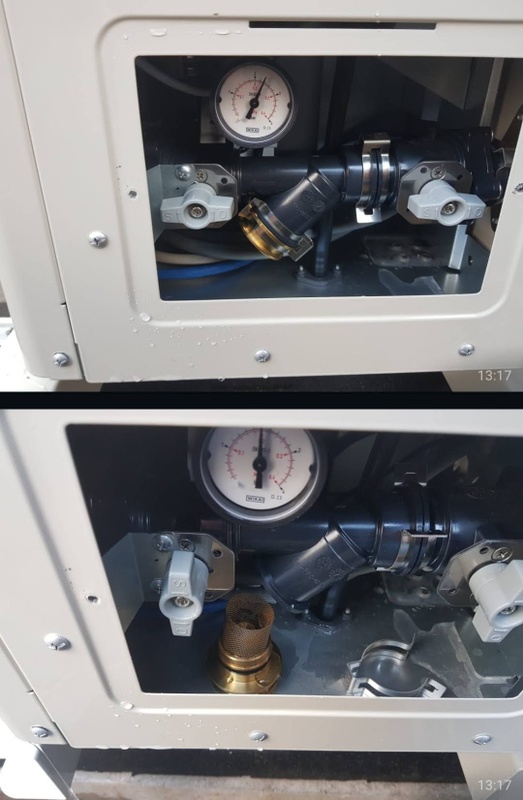

FransvWoerkom schreef op dinsdag 15 juni 2021 @ 00:32:
Volgens de service manual van de R32 types zit er een gewoon gaasfilter in. Maar als je een nieuwe installatie hebt met kunststof buis en zonder radiatoren, kan er eigenlijk geen ijzer in het water komen en kan er geen magnetiet ontstaan.
Het is een gaasfilter met flinke magneet erin. Ik heb hem vorige week schoon gemaakt na de WP in januari aan te hebben gesloten. Er zat klein restje magnetiet aan de magneet vast. Ik heb geen radiatoren en overal kunststof. Alleen bij de cv ketel zit circa 1 meter stalen buis nog in CV systeem.
Afbeeldingslocatie: https://tweakers.net/i/OF8xO7i2UgJPRFspve3eddbCYjc=/full-fit-in/4920x3264/filters:max_bytes(3145728):no_upscale():strip_icc():fill(white):strip_exif()/f/image/uBvln8YFH5B2xnT7zUOybiAD.jpg?f=user_large

vandermark schreef op dinsdag 15 juni 2021 @ 16:11:
Mooie foto.
Bij goed zoeken vond ik in de service manual één verwijzing: magnetic water filter op het plaatje van de hoofdonderdelen. Bij onderhoud wordt er niks over gezegd en houd men het bij het reinigen van de zeef.
Als de vloerverwarming eerst aan de cv-ketel heeft gezeten, zit er ijzer in het hele systeem. Het zal dan voornamelijk van de pomp komen. De karakteristieke zwarte kleur van cv-water komt door het magnetiet. Dat zal er nu dus wel uit zijn.

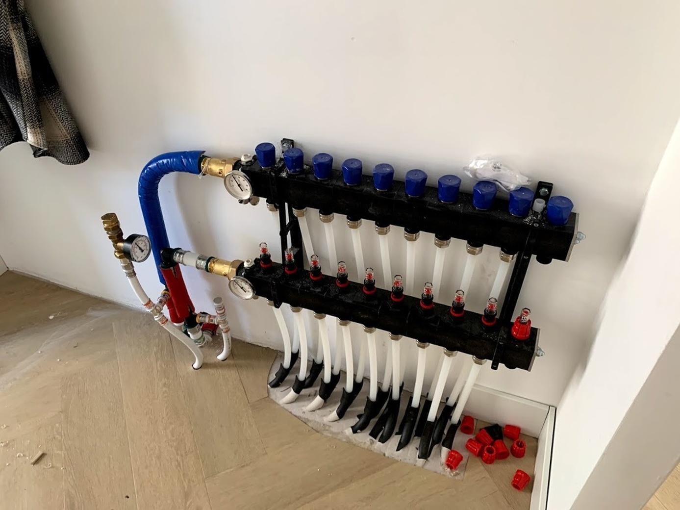

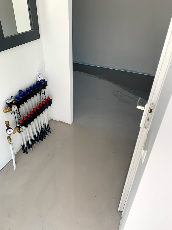

Gister is @koevlaas2 hier geweest en hebben we de installatie (deels) samen gedaan:
Allereerst de voorbereidingen voor de vloer. Totaal 9 groepen in de woonkamer + 1 voor in de garage (radiator welke ik later nog moet aansluiten)
Afbeeldingslocatie: https://tweakers.net/i/gXUAyaciNxmwRhm4A36dQ5Xdm2M=/full-fit-in/4920x3264/filters:max_bytes(3145728):no_upscale():strip_icc():fill(white):strip_exif()/f/image/e9jaDwKqYVpJJ6BJj8lLJlNT.jpg?f=user_large
Afbeeldingslocatie: https://tweakers.net/i/mHBqhTO2IkWcNxF6i_pX6TC2uh8=/full-fit-in/4920x3264/filters:max_bytes(3145728):no_upscale():strip_icc():fill(white):strip_exif()/f/image/UKo6cB7Cj99Rg6twKdBEBs5K.jpg?f=user_large
Afbeeldingslocatie: https://tweakers.net/i/ijSdGWG5U0IlcKYEr0d8D0W-ipk=/full-fit-in/4920x3264/filters:max_bytes(3145728):no_upscale():strip_icc():fill(white):strip_exif()/f/image/ZZ3mmvC1obs1ijlAnEfzoMOq.jpg?f=user_large
Afbeeldingslocatie: https://tweakers.net/i/g83YThuJi9peac39lVlRLMuKSgg=/full-fit-in/4920x3264/filters:max_bytes(3145728):no_upscale():strip_icc():fill(white):strip_exif()/f/image/QYojB3Q2Xirjs7BGqBe4TY1N.jpg?f=user_large
Alles dicht smeren en egaline:
Afbeeldingslocatie: https://tweakers.net/i/G-6s5iT_5DwGX65YcDkxnB3KyMc=/full-fit-in/4920x3264/filters:max_bytes(3145728):no_upscale():strip_icc():fill(white):strip_exif()/f/image/ubrekFnaBe4sm7FankZycAGK.jpg?f=user_large
Afbeeldingslocatie: https://tweakers.net/i/oEgSvCgeeN1DDAZxmjBzYqKNudY=/full-fit-in/4920x3264/filters:max_bytes(3145728):no_upscale():strip_icc():fill(white):strip_exif()/f/image/1WQQuS9QJxAw62aktPUB4P2X.jpg?f=user_large
Doordat de verdeler bij mij maar op 1 plek kon staan moesten de leidingen door de muur onder de keuken dor richting de garage waar de pana op een betonnen dak staat:
Afbeeldingslocatie: https://tweakers.net/i/BiXr52rIaZNIUffGLSKOeDGJiv8=/full-fit-in/4920x3264/filters:max_bytes(3145728):no_upscale():strip_icc():fill(white):strip_exif()/f/image/3RlvP6dtpGa27goUTjiH0woo.jpg?f=user_large
Afbeeldingslocatie: https://tweakers.net/i/w8GMtmdL64_8g-YfSLya1ya6D2o=/full-fit-in/4920x3264/filters:max_bytes(3145728):no_upscale():strip_icc():fill(white):strip_exif()/f/image/vWzRIWX5F4oWYvkSlCikonZj.jpg?f=user_large
Afbeeldingslocatie: https://tweakers.net/i/smWUDKZnGL91c7f4CKbMhpwpbGY=/full-fit-in/4920x3264/filters:max_bytes(3145728):no_upscale():strip_icc():fill(white):strip_exif()/f/image/7KvZML75dtxukJ0jN0poorW2.jpg?f=user_large
Afbeeldingslocatie: https://tweakers.net/i/XOBdS5YnbVG_oyzvtjmNIHfmOLE=/full-fit-in/4920x3264/filters:max_bytes(3145728):no_upscale():strip_icc():fill(white):strip_exif()/f/image/MUhGjoA24iOP1wvieakcFopO.jpg?f=user_large
Afbeeldingslocatie: https://tweakers.net/i/stKpI7XND5TMD4xeCuEp0ImzcBI=/full-fit-in/4920x3264/filters:max_bytes(3145728):no_upscale():strip_icc():fill(white):strip_exif()/f/image/RI0S8OSv4r5SFWVwNFpZuCOr.jpg?f=user_large
Nu nog even een koof maken in de gang en we kunnen los :)

@Possible welke diameter buizen heb je als aanvoer en retour op de vv verdeler? Is dat wel groot genoeg voor een goede flow?
  • Possible
timovd schreef op woensdag 16 juni 2021 @ 08:51:
32
  • timovd
  • Laatst online: 11:27
timovd
Voorsprong door techniek
Ah, ik zie het nu. Die dunnere buizen naast de verdeler zijn voor de radiator.
Perfect zo.
  • Possible
timovd schreef op woensdag 16 juni 2021 @ 08:54:
Perfect zo.
Ja klopt, dat is de aanvoer naar de radiatoren boven (Er kwam 25 mm binnen, maar die is omgezet naar 20 (zie fotos bij de deur) omdat mijn cementdekvloer te dun was :X

FransvWoerkom schreef op woensdag 16 juni 2021 @ 01:18:
Mooie foto.
Ja, er is dus zeker sprake van een goed magneetfilter met gaasje erom heen. Ik ben benieuwd hoe het de volgende keer eruit ziet. Na dit zomerseizoen en voor de winter maak ik hem nog een keer schoon om te vergelijken. Op termijn wil ik de laatste dikke meter stalen buis er sowieso tussen uit laten halen en vervangen door kunststof.

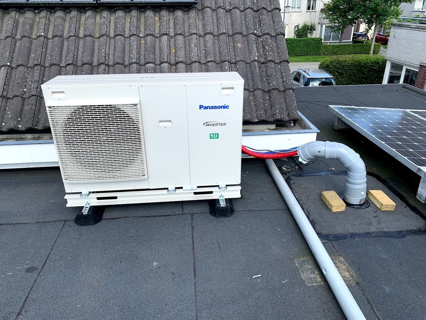

  • Wolly
Als ik je een tip mag geven...
- De isolatie op je dak is echt onder de maat. Dit moet dikker.
- Zet je wp wat hoger en plaats iets van dakleer eronder, we hebben in de winterperiode gezien wat voor ijsmassa er kan ontstaan op die plek en dat is niet goed voor je bitumen. Zeker niet op die naden.
  • sjimmie

Wolly schreef op woensdag 16 juni 2021 @ 09:58:
Hoezo moet dit dikker?
Dak is 2 jaar geleden vernieuwd. 80 mm PIR = nieuw. dan komt er Isolatie van woning ui 2003 (dus denk zon 4mm PIR) Dan komt er beton van het huis.
Met dat ijs moet ik inderdaad even bekijken nog. Wellicht dat ik iets ga maken zodat het meteen de goot in gaat.
  • thehog
  • Laatst online: 03-10 17:41
Possible schreef op woensdag 16 juni 2021 @ 10:42:
Hij bedoelt de isolatie van je leidingen naar je warmtepomp
  • Possible
thehog schreef op woensdag 16 juni 2021 @ 10:43:
Ow haha.. ja dat ga ik nog doen van het zomer ... Dat komt inderdaad goed.
Kan niet zomaar hoger dan moeten we de aansluitingen gaan verlengen, met de ijsmassa valt het wel mee @Possible heeft wel een aardig geïsoleerd huis en dan vallen het aantal draaiuren mee.

sjimmie schreef op woensdag 16 juni 2021 @ 10:01:
Heb je een hint waar dat filter te vinden zou zijn?
@vandermark heb jij wellicht een foto van de plek waar die zit (dan kan ik die wellicht vertalen waar dat bij mijn split zou kunnen zijn)
Als ik van voren naar de Pana kijk: aan de rechter zijkant onderin achter een luikje van circa 20x20cm:
Afbeeldingslocatie: https://tweakers.net/i/euHnibEJXKl1F-jwIdhNBYTsp9c=/x800/filters:strip_icc():strip_exif()/f/image/6YIIPMuPiSuqAWxjatzg88py.jpg?f=fotoalbum_large

vandermark schreef op woensdag 16 juni 2021 @ 12:53:
@sjimmie vrijwel het zelfde in een split. Als je de kap van de binnenunit er af haalt, zie je het filter wel zitten. Beide kraantjes dichtdraaien en dan kun je het filter er uit halen.

timovd schreef op woensdag 16 juni 2021 @ 12:55:
Het filter zit muurvast door de onderdruk bij mij. Even linker kraantje voorzichtig open draaien en hij kwam zo los.
Ik denk dat ik de volgende keer eerst de rechterkraan (aanvoer) dicht moet doen en daarna de linker (afvoer).
Bij de monoblocs zit dat filter met 2 afsluiters achter het inspectieluikje onderin de unit. Bij de splits zit dat filter met 2 afsluiters achter de deur van de binnen-unit onderin.
Als je met Google zoekt op je type binnen-unit vind je vast ergens een service manual. Waarschijnlijk in Bulgarije of Polen, maar in het Engels.

vandermark schreef op woensdag 16 juni 2021 @ 15:33:
Dat stond die. Of bedoel je stroom eraf halen?
Nee alleen standby, maar hoe kan je dan een vacuüm hebben ? Zou je toch zeggen dat circulatiepomp nog liep ten tijde van dicht draaien.
  • vandermark
  • Laatst online: 03-10 17:54
koevlaas2 schreef op woensdag 16 juni 2021 @ 17:03:
Ik gebruikte met vacuüm niet het goede woord ervoor. Ik kon het filter een stukje naar beneden trekken met veel kracht (max 0,5cm) en dan sprong die direct terug. Het leek erop alsof het volledig lucht dicht zat wat op zich logisch is. Maar ik kreeg het filter er met geen mogelijkheid uit. Toen ik de linker kraan een beetje open deed ging het wel en kwam filter met beetje water makkelijk naar buiten.

  • pgeene
  • Laatst online: 31-05 09:43
Ik hier een H series. Vandaag schoongemaakt, maar geen magneet. :'(
Dus uiteindelijk een stevige neodymium magneet erin gestopt.
Die blijft dan onderin de holle dop liggen.
Trouwens niet echt vuil.
Vraag me af of de j series dop met magneet in de h series zou passen.
Dan zou ik hem wel vervangen.

  • vandermark
pgeene schreef op zondag 20 juni 2021 @ 14:15:
Dat is dan een belangrijk verschil. Ben er wel blij mee. Gaasje alleen doet niet veel tegen magnetiet denk ik.

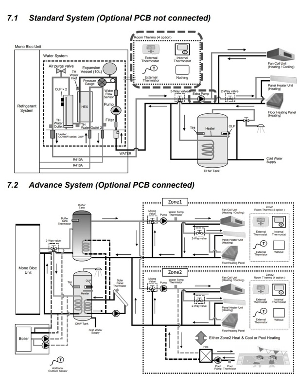

kennis van mij gaat de 5J bestellen - hij wil de verdieping met een aparte 3-weg klep & 2 thermostaten aansturen
zover ik weet kan deze klep direct op het relais van de WP zelf en is de module CZ-NS4P niet nodig.
kan iemand dit bevestigen ?
[ Voor 3% gewijzigd door Crazy- op 23-06-2021 12:49 ]
12,85kWp - ZB 7,5m2/400l - 5kW Pana H WP (CV&SWW) - 13,8kWh accu
  • lampy25
  • Laatst online: 12:47
Crazy- schreef op woensdag 23 juni 2021 @ 12:49:
Volgens mij kan je enkel een driewegklep aansluiten voor de SWW, en een tweewegklep om een sectie af te sluiten bij bv koelen.
Als je echt twee zones wilt maken moet je de aansluiting mixing valve gebruiken en heb je de extra print nodig.
Afbeeldingslocatie: https://tweakers.net/i/aFMKsx-CRM5Sdz_FBcalM1-biHY=/x800/filters:strip_icc():strip_exif()/f/image/YXWVA8YBJoI4QmPkIwnGLbHb.jpg?f=fotoalbum_large
