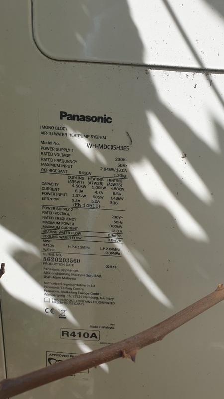

Inmiddels contact gehad met Rjtec, blijkbaar is mijn "7kw" versie gewoon een 5kw versie. Rjtec geeft als verklaring dat de leverancier het paneel heeft vervangen i.v.m. een beschadiging in het originele paneel. het vervangende paneel is dus van een 7kw versie. Hij is momenteel een nieuwe sticker aan het regelen bij de leverancier met de correcte gegevens en zal deze naar me opsturen.
  • thehog
  • Laatst online: 21:45
R.Janssen schreef op vrijdag 30 april 2021 @ 16:18:
Bijzonder verhaal. Voelt voor mij alsof het niet helemaal klopt dat verhaal.
Heb je al een heishamon? Ben dan wel benieuwd naar de productcode van je warmtepomp of die inderdaad vind dat het een 5kW is.
  • pgeene
  • Laatst online: 31-05 09:43
thehog schreef op vrijdag 30 april 2021 @ 17:47:
Zou zeker goed zijn dat even te checken.
@R.Janssen
Volgens mij geeft de cloud connector ook je productcode aan.
Dus dan kan het volgens mij ook daar bekeken worden.
Maar kan zijn dat ik ernaast zit, ben al snel naar de heishamon overgestapt.

In de Service Cloud zie je inderdaad het typenummer. Overigens niet het serienummer. In de foto van R.Jansen zag ik het serienummer op/onder het typeplaatje. Bij mij staat het daar niet. Nergens aan de buitenkant. Heeft iemand een idee waar het nog meer kan staan?
  • pgeene
FransvWoerkom schreef op zaterdag 1 mei 2021 @ 13:49:
Bij mij, h series, staat hij aan de zijkant op een sticker (kant van het filter/leiding aansluitingen)Afbeeldingslocatie: https://tweakers.net/i/dDpCVUXbCbfFBIVSschsxDxkPsM=/x800/filters:strip_icc():strip_exif()/f/image/zGKrUGKgUsilyjYvS50rGFOH.jpg?f=fotoalbum_large
Onderaan staat Serial No.
PV: Zuid 3.5kWp | Z-W 1.6kWp | Horizontaal (dunne film buis) 2kWp | totaal 7.15kWp | 5kW Panasonic H icm Heishamon | infrarood vloerverwarming | Label A in huis uit 1939
  • FransvWoerkom
  • Registratie: Maart 2018
  • Laatst online: 01:13
pgeene schreef op zaterdag 1 mei 2021 @ 15:32:
Bij mij, h series, staat hij aan de zijkant op een sticker (kant van het filter/leiding aansluitingen)[Afbeelding]
Aha, bij mij is dat serienummer met een scherp mes verwijderd:
Afbeeldingslocatie: https://tweakers.net/i/MvT9n95BoX-aiMpR0tY-PDB1QTY=/x800/filters:strip_icc():strip_exif()/f/image/TzpThYxHhb7BeylpGFn0dho9.jpg?%0D%0Af=fotoalbum_large
Er wordt wat gerommeld met warmtepompen, typenummers en serienummers daar in Augsburg.
[ Voor 4% gewijzigd door FransvWoerkom op 02-05-2021 14:59 ]
