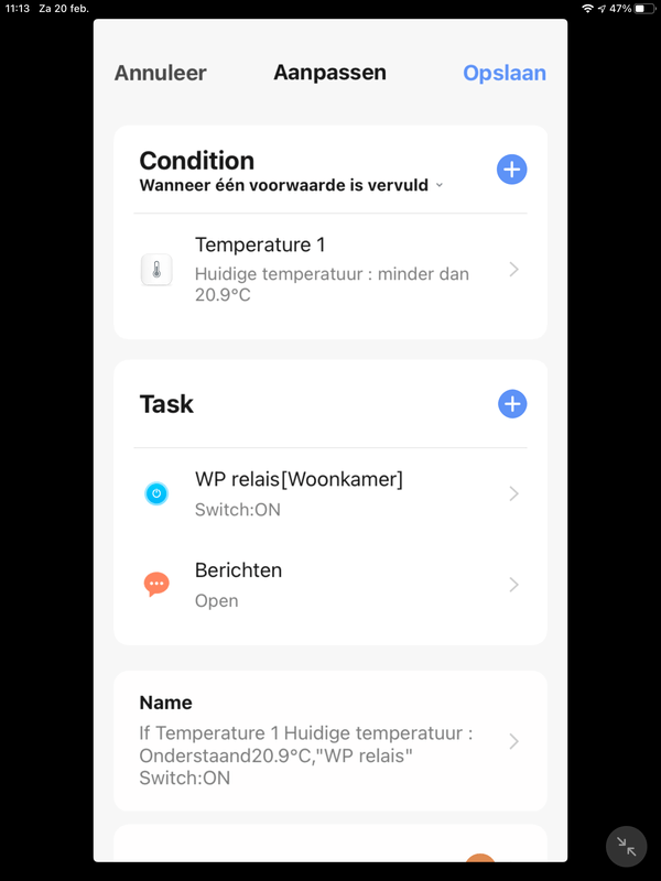

MarFan schreef op zaterdag 20 februari 2021 @ 11:17:
@knarf_st wat @t.oswald zegt, als je geen heishamon hebt (wilt) kan je hem ook via de CN4 aan/uit zetten. Het is nu eind feb en mijn WP staat +50% stil,
Weet niet of je 's nachts zonder WP kan bij bepaalde Tb ? Dan zou je kunnen zeggen, die periode zet ik hem (semi automatisch) uit. Je kan bv een shelly nemen en een schedule erin zetten die je via je telefoon kan overrulen.
Dat van het afkoelen van je vloer durf ik niet keihard te beweren, maar als je vloer verwarmt door er warm water door te laten lopen, koelt je vloer voor mijn gevoel af als er kouder (minder warm) water doorheen loopt. Zal hem in de delta zitten.... (Iemand ?)
Wilde het simpel houden. Maar ik gebruik ook nog een thermostaat(je) met Smart life.
https://nl.aliexpress.com/i/4000196713865.html
Scène wordt dan dit:

sjimmie schreef op zaterdag 20 februari 2021 @ 11:22:
...die dan op zijn beurt wel weer 24x7 een beetje stroom verbruikt. :+
uitgaande van 32Wh die je de helft van de tijd kan besparen is ca 6kWh per jaar, daar dan weer het verbruik van je esp-relais tegenover zal je hopelijk nog 3kWh besparen in een jaar. Zeg dus dat je 50ct per jaar bespaart met een apparaatje van 15 euro. Ik weet het nog niet hoor...
Ja hallo, gaat niet alleen om de besparing, maar ook het schakelen via Smart life. Doe daarmee ongeveer hetzelfde als jij maar dan zonder kennis van scripts. Overigens ook zonder problemen shiften tussen -5 en +5 met als bijvangst slow start.
32 x 24 = 768, dus 0,768kWh per dag en dat ongeveer 180 dagen geeft 138kWh

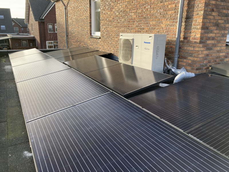

Off topic;
Zo, laat de warmtepomp maar genoeg draaien. Vandaag 12x 330wp erbij gelegd. (naast al 12x310wp op schuine dak)
Dit ook maar zelf gedaan, want als we een Pana aan kunnen sluiten dan toch ook wel beetje PV 😋👍
Edit; foto is laag genomen maar uiteraard ruimte tussen de rijen en zeker rondom de pana.
Afbeeldingslocatie: https://tweakers.net/i/wQ0xV-A1kDJ6Cp8tmDzjBndjhmU=/800x/filters:strip_icc():strip_exif()/f/image/33razcMEzwkr71NFBlqPue4A.jpg?f=fotoalbum_large
[ Voor 7% gewijzigd door ErikVers op 23-02-2021 16:51 ]

ErikVers schreef op dinsdag 23 februari 2021 @ 16:41:
Off topic;
Heb je er ook een poolstok bij voor als je even snel bij je WP moet zijn >:)

markklok schreef op dinsdag 23 februari 2021 @ 16:45:
Haha nee dat niet maar wel een looppad van 40cm. Gelukkig drink ik geen alcohol anders werd dat wel een uitdaging. En uiteraard ruimte links en rechts vrij gehouden (links bij aanvoer 120cm en rechts 80cm om te kunnen sleutelen).

ErikVers schreef op dinsdag 23 februari 2021 @ 16:49:
Ook nog even via domitica de azimuth van de paneeltjes geregeld op zonnestand? 😇😇😇

burnerchief schreef op dinsdag 23 februari 2021 @ 19:55:
Haha nee ben gegaan voor minste zicht erop vanaf de straat en nog redelijk rendement (hoek van 10 graden en pal op het zuiden)

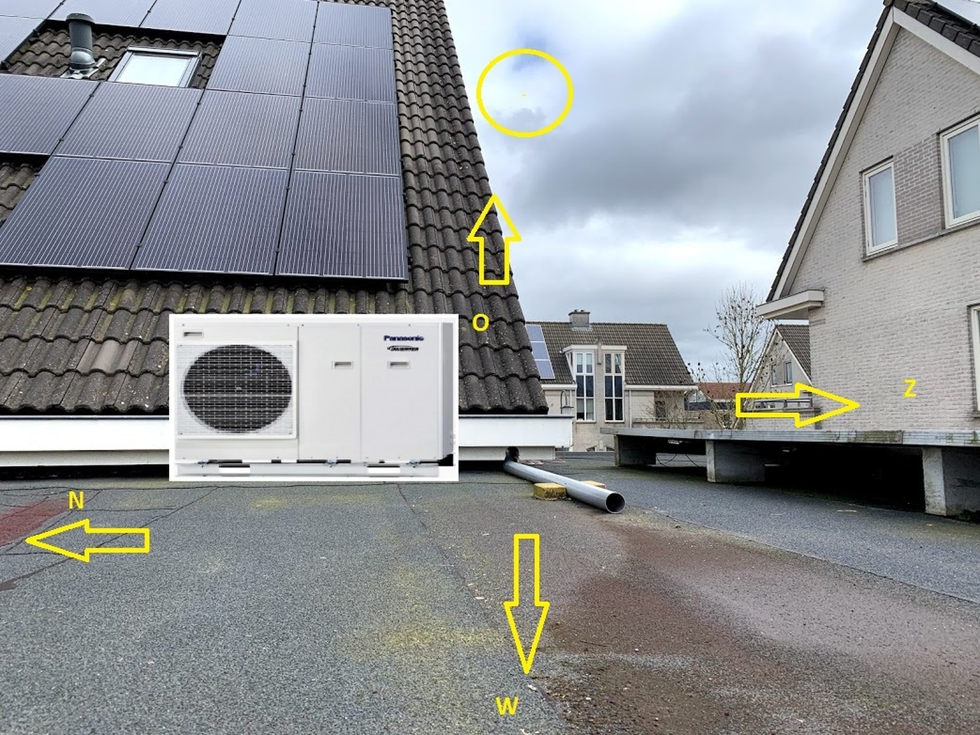

Ik ben even aan het kijken op mijn dak wat het beste is om de pana te plaatsen. Mijn voorkeur gaat uit naar deze opstelling:
Afbeeldingslocatie: https://tweakers.net/i/2UYAhYj1IEuckd8rui5si8Z2KzA=/full-fit-in/4920x3264/filters:max_bytes(3145728):no_upscale():strip_icc():fill(white):strip_exif()/f/image/TCpDo86DgV4gC1VZiXxPd7Jz.jpg?f=user_large
een nadeel kan zijn dat als er een westen wind is, dat de ventilator dan de volle laag krijgt? Kan ik hem beter een kwart draaien en dan op het garage dak plaatsen ? (dus achter de panelen die daar liggen)

Possible schreef op maandag 22 maart 2021 @ 12:58:
Andere overweging. Je kan je WP dan ook inzetten om je panelen te koelen. Leveren die ook weer meer op in de zomer (bij SWW runs).
  • Possible
  • Laatst online: 08:25
CurlyMo schreef op maandag 22 maart 2021 @ 13:08:
Klopt, weet alleen niet of een pana er ook bij kan ivm gewicht.
Tja waar doe je goed aan hé, zie je hem ook vanaf de grond ene plek beter dan de andere? Dat was mijn vertrekpunt, achteraf kwam dat goed uit met de wind positie en staat hij nu aardig in de luwte bij mij.
Ik zou hem denk ik zo neerzetten en anders op zelfde plek een slag draaien met ventilator naar het noorden. Als hem andersom zet krijg je juist die westen wind op je aanvoer van je warmtewisselaar die nogal open is. Misschien was je al van plan om met laatste stuk met flex aan te sluiten? Dan zou ik hem gewoon zo plaatsen als nu staat en bevalt het niet, draai je hem een slag?
Heat Geek Getraind | WP Pana 5H - Solar 6m2 PVT icm 300liter - PV 8970WP: 27stuks - Home Assistant - Thuisbatterij advies |
  • Possible
ErikVers schreef op dinsdag 23 maart 2021 @ 22:04:
De plek waar ik heb hem nu zou willen is inderdaad helemaal uit het zicht. Je ziet hem dan niet vanaf de oprit en ook niet als er in de tuin zitten. Dus dit is inderdaad het mooiste.
Ik ga inderdaad met flex slangen werken zodat hij meteen de garage in gaat. Dus ik zou hem inderdaad later een kwart kunnen draaien als het moet

Ben ook weer opnieuw aan het bomen na het arriveren van de machine. In principe heeft die al een plekje, alleen esthetisch is er nog een betere optie. Alleen dan staat die praktisch op de erfgrens bij een brandgang. Iemand ervaring met de dit soort schotten?
Website
Folder
Zou dan op de plek van de containers kunnen komen staan, netjes uit het zicht achter zo'n schot. Moet met de Geluidsabsorptie van 11dB en geluidsisolatie van 30dB kunnen volgens de rekentool.

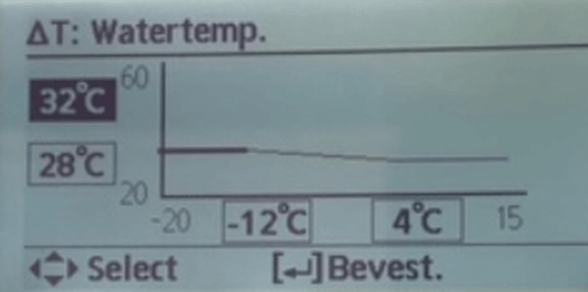

Die snap ik niet helemaal. Want met een externe thermostaat kan je nog steeds een curve hebben, dat zijn 2 verschillende dingen. Ik heb hem ingesteld op externe thermostaat (namelijk een esp32 met een relais) en de curve heeft nog steeds gewoon de 4 "bekende" punten (die ik nu via mqtt kan aanpassen).

Ik gebruik CN2.
Daarmee kan je niet meer op de bedieningsunit met + of - bijstellen. Maar de stooklijn staat wel gewoon ingesteld op bv 32@-12 en 28@4 (keuze direct of war). Via HomeAssistant via mqtt naar heishamon stel ik evt die 32/-12/28/4 waardes wat hoger of lager.
Afbeeldingslocatie: https://tweakers.net/i/QWJMrqpFFWXYbbZkTHj4fQnwRRQ=/full-fit-in/4000x4000/filters:no_upscale():fill(white):strip_exif()/f/image/AJNhd4hAfiWq4JWsISllAqRE.png?f=user_large
Afbeeldingslocatie: https://tweakers.net/i/RiCVnHSdZd02WWfu3qI6uC5TN90=/full-fit-in/4000x4000/filters:no_upscale():fill(white):strip_exif()/f/image/5J4MuHbd63aJDE3C0jspaDzk.png?f=user_large
[ Voor 42% gewijzigd door sjimmie op 15-04-2021 08:22 . Reden: (plaatjes toegevoegd) ]
