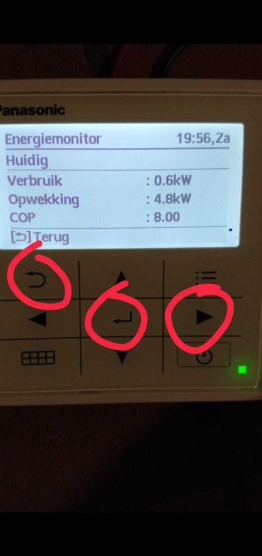

En hoe heb jij dat gedaan want ik heb hetzelfde probleem, verschil van 4/5 graden
Op deze knoppen tegelijkertijd drukken als hij uit staat, kom je in het menu waar je de ijking van de sensor met maximaal +2 of -2 kan verschuiven. Let wel op, dit heeft ook invloed op de defrosts. Voor de defrosts gebruikt hij namelijk een verband tussen de Outdoor sensor en de Outdoor pipe sensor.Afbeeldingslocatie: https://tweakers.net/i/bQ5DgbVWEqkuKL04r1W6PVvlHRo=/x800/filters:strip_icc():strip_exif()/f/image/IN7qZTvkRJ21ED6eYZ8TvUSY.jpg?f=fotoalbum_large

Heronimo schreef op zaterdag 13 februari 2021 @ 15:03:
Op deze knoppen tegelijkertijd drukken als hij uit staat, kom je in het menu waar je de ijking van de sensor met maximaal +2 of -2 kan verschuiven. Let wel op, dit heeft ook invloed op de defrosts. Voor de defrosts gebruikt hij namelijk een verband tussen de Outdoor sensor en de Outdoor pipe sensor.[Afbeelding]

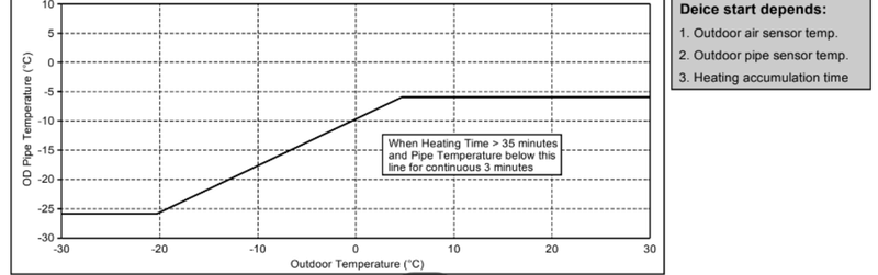

Let wel op de defrosts qua relatie tussen buitentemperatuur en de outdoor pipe temperatuur.
Mocht je hem helemaal uit willen persen dan zou ik eens wat gaan proberen met een 10k 3950 NTC op de ingang van de alternatieve buitensensor. Die komt volgens mij zo'n 10 graden lager uit dan de standaard sensor. Alleen zal je zelf dan de defrosts aan moeten gaan sturen. En uiteraard is dit geheel op eigen risico :+ >:)

ErikVers schreef op zaterdag 13 februari 2021 @ 17:04:
Welke verband zit daarin? Lagere outdoor temp is pas een df met lage pipe sensor temp? Dan ga ik hem ook eens twee graden omlaag zetten kan hij langer doorlopen wellicht zonder df? Aan andere kant: na een df is opwekking en dus cop ook beter met de zelfde input....
Voor de J serie monoblock is dit het verband. Voor andere units zal dit vergelijkbaar zijn.
Afbeeldingslocatie: https://tweakers.net/i/gIkSflu9Wl52BIE75w3xvWs7pik=/800x/filters:strip_exif()/f/image/VbYGi2qyeR3JvNQ1HPyRCtJe.png?f=fotoalbum_large
