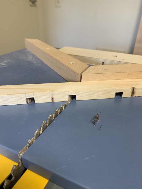

Dit is mijn kast:
Afbeeldingslocatie: https://tweakers.net/i/h0jOx_vZipocWAGv0l_hkNGzRY4=/x800/filters:strip_icc():strip_exif()/f/image/dIRHbm9jHJLpuZjSZq06pLkK.jpg?f=fotoalbum_large
De lamellen klemmen links en rechts in een frame. De gleuven in het frame heb ik in het frame gezaagd op de zaagtafel. Daarvoor heb ik een hulpstuk gemaakt waarmee dat repeterend eenvoudig te doen is.
Het is even goed uitvogelen wat de afstand precies moet zijn, en hoe breed de gleuf moet zijn voor de lamellen, maar als je dat één keer goed hebt dan gaat het supersnel en makkelijk.
Afbeeldingslocatie: https://tweakers.net/i/fdUkvdyBZtTPYLeMqnhAE8vdq2k=/x800/filters:strip_icc():strip_exif()/f/image/Oyj0uK0FZwOTfqY62lBwF8gQ.jpg?f=fotoalbum_large
Afbeeldingslocatie: https://tweakers.net/i/0-mCOT-cXo6XbzVeS2-GwoyJ-AE=/x800/filters:strip_icc():strip_exif()/f/image/oEsev35BP8yhN6QzdUDaHvWm.jpg?f=fotoalbum_large
Het deel voor de ventilator haal ik 's winters weg zodat de luchtstroom er vrij uit kan. Merk daarbij overigens nauwelijks verschil.

hnq schreef op dinsdag 2 januari 2024 @ 13:42:
En zo heb ik de lamellen gemaakt, dus met hulpstuk op de zaagtafel:
https://gathering.tweaker.../32749530/858317#32749530
Link werkt bij mij niet.

Rzaan schreef op dinsdag 2 januari 2024 @ 13:55:
Oeps, was een bericht. Post aangepast.
