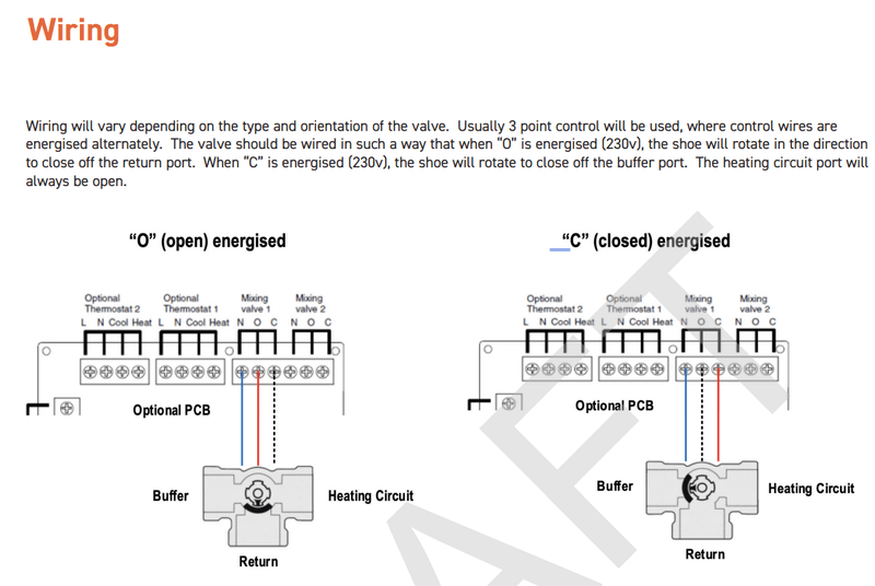

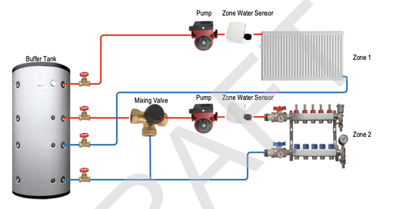

@pc_freak1 , @Cr3ator, @Makrolon Bedankt. Remote is terecht. Idd rechtsbovenin een kartonnen doosje boven de printplaat In de pomp.
Ik heb een vergelijkbare setup met buffervat als dit voorbeeld:
Afbeeldingslocatie: https://tweakers.net/i/ruw-vZ9aMaU8DRmS8-kWfj1z93U=/800x/filters:strip_exif()/f/image/bI4aS79hQNvFK4OEcZ4LBHcM.png?f=fotoalbum_large
Ik heb weliswaar geen radiatoren maar ik wil wel de mogelijjkheid het buffervat hoger te stoken dan het afgiftesysteem nodig heeft. Ik kom dan uit op mengklep + pomp + zone water sensor.
Mijn vraag is, is er een specifieke mengklep aan te raden in combinatie met J serie mono? Vreemd genoeg zie ik wel een panasonic part no. voor een 3weg klep (PAW-3WYVLV-HW), maar niets voor een mengklep (field supplied).
Betreft de pomp; Voor zover ik begrijp doet de WP niets anders dan de pomp aan of uit zetten. Volstaat een simpele delta T of delta P pomp of zijn er andere zaken die ik mee zou moeten wegen?
  • bbbrumbrum
Pasghetti schreef op donderdag 4 januari 2024 @ 16:31:
Waarom buffervat?
Waarom secundaire pompen?
Waarom hogere Ta dan nodig?
Maw: waarom denk je dat een goed idee is om moedwillig alles eraan te doen om de COP te doen kelderen?
Zone kan ook zonder al deze onzin met alleen een 3-weg klep.
nee, dat wil je niet.
je hebt al een buffervat: de vloer. dat zuchtje water in die tank gaat daar niks tegen doen.

Pasghetti schreef op donderdag 4 januari 2024 @ 19:00:
Omdat in mijn specifieke situatie het noodzakelijk is. Daarnaast ben ik geen COP purist. Als de stroomprijs 0 is gaat bij mij de backup heater aan.
Ik heb maar 1 zone dus 3 weg klep is niet relevant. De vraag was dus niet wat ik wel of niet zou willen, de vraag was welke mengklep goed met de pana overwerg kan. Zijn er tweakers hier die ervaring hebben met een mengklep?
je moet gewoon een thermostatische mengventiel hebben die makkelijk 30L/min kan doen als je dit wilt doorzetten. panasonic geeft daar geen typenummers voor. en hier heeft niemand het omdat het economisch gezien krankzinnig is om te monteren. zulke ventielen is letterlijk wat je juist niet wilt.
let wel dat deze constructie met dynamische contracten je meer kost dan je geld steken in het verhogen van de efficientie en een regulier vast contract.

flippy schreef op donderdag 4 januari 2024 @ 19:16:
Nee, want de panasonic bepaald de mengverhouding.
Afbeeldingslocatie: https://tweakers.net/i/Rykn19IAU0EEP929w-ZSxz0YEYM=/800x/filters:strip_exif()/f/image/tLOIC0tU5WfWr1ZDY3WIRFyX.png?f=fotoalbum_large
Dat kan niet met "gewoon" een thermostatisch ventiel.

Pasghetti schreef op donderdag 4 januari 2024 @ 19:28:
dat is geen mengventiel maar gewoon een andere vorm van 3wegklep die constant word verdraaid. dat is een bijzonder onbetrouwbare manier van regelen en worden door vrijwel niemand gebruikt met een modern systeem. die regeleing vind je alleen nog terug in ZEER oude panden en moet je niet toepassing voor temperatuurregeling in 2024. moderne regelingen zijngewoon 0-10V., iets wat warmtepompen niet kunnen doorgaans.
je weet wel dat dit concept van energie "opslaan" niet werkt icm met een dynamisch energiecontract?

flippy schreef op donderdag 4 januari 2024 @ 19:31:
dat is geen mengventiel maar gewoon een 3wegklep die constant word verdraaid. dat is een zonder onbetrouwbare manier van regelen en worden door vrijwel niemand gebruikt met een modern systeem. die regeleing vind je alleen nog terug in ZEER oude panden en moet je niet toepassing voor temperatuurregeling in 2024.
In een mengklep worden twee inkomende stromen gecombineerd tot één uitgaande stroom. Bij een wisselklep (3 weg klep) gebeurt het tegenovergestelde.

Pasghetti schreef op donderdag 4 januari 2024 @ 19:37:
In een mengklep worden twee inkomende stromen gecombineerd tot één uitgaande stroom. Bij een wisselklep gebeurt het tegenovergestelde.
ik begrijp het verschil tussen de kleppen echter ga je niemand vinden die zulke kleppen gebruikt omdat het letterlijk het laatste is wat iemand met een warmtepomp zou moeten installeren vanwege de enorme impact die het heeft op je COP en dus je eindafrekening simpeweg omdat dit de meest inefficiente opstelling is die je maar kan maken.
weet vrijwel zeker dat niemand op dit forum zon ding heeft.
Ik heb het ook zo aangesloten met een mengkraan van Esbe .
Ik kan nu wel de vloer en radiatoren apart regelen met verschillende temperaturen.
Dan maar een iets lager cop .
De woonkamer heb ik een thermostaat die de pomp van de vloer aan en uit geschakeld .

flippy schreef op donderdag 4 januari 2024 @ 19:42:
Wat de starter van dit onderwerp beter kan doen is gewoon een boiler kopen en op zijn vloerverwarming aansluiten 😋👍✅
Geen buitenunit en weinig werk kan hij mooi testen met buffer.
@Pasghetti
Terugkomend op mengkraan kijk eens bij ik dacht stoveparts die heeft vast wel wat en kan het anders bestellen.
Reken alleen voor de grap eens uit hoeveel energie in kwh je in 300l buffer kan opslaan…
Ik heb gelijk ff gekeken deze kan wel wat zijn hoewel 45 nog warm zat is https://www.stoveparts.nl...binnen-draad/#description
Mocht je meer dan 5kw in je vloer kunnen voeden dan kun je twee naast elkaar parallel aansluiten zodat je wat minder stromingsgeluid over de 3/4 aansluiting krijgt, maar denk dat wel los loopt, succes met je tweak!
Edit 21:43;
Denk dat dit een beter optie is dan om te plaatsen;
