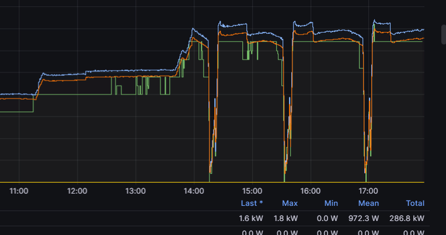

Nog even op voortborduren ....
Afbeeldingslocatie: https://tweakers.net/i/uojYnGM-MSJSGVIQiCw-_kyrLvE=/234x176/filters:strip_icc():strip_exif()/f/image/78WymQwLhj7RkV9kP2HVuEOU.jpg?f=fotoalbum_medium
Zo heb ik vandaag gedraaid en dat leverde dit gedrag op:
Afbeeldingslocatie: https://tweakers.net/i/9ZEbBBaBWfZGliDrVKeZ5iMCKIw=/234x176/filters:strip_icc():strip_exif()/f/image/hIRrUgvYJQRwciHnCwgCQ8NG.jpg?f=fotoalbum_medium
Wat is er gedaan om dit te krijgen:
- Voetventielen van de 4 radiatoren op de BG geheel open voor zover ze niet vastzitten
- De controller thermostaat doet mee
- Alleen het cloud ding is actief
Buiten 6-7 graden gehad met een matige oosten wind tot 14:30 (blaast tegen voorkant wp) en daarna Z/W.
De runs worden langer en de pauzes ook, hij reageert duidelijk op de thermostaat vraag.
Het gestotter net voor 10u is me niet duidelijk, vanaf 13u ging silence 1 uit en die blijkt niet zo veel te doen.
Nu is het een beetje zoeken wat de flow betreft, het lijkt erop dat de wp stopt als de flow langer op 10l/min zit omdat ta dan te hard stijgt (soms 3,5K in 5 minuten).
Alleen bij de laatste run zag het er normaal uit, wellicht omdat de thermostaat het warm genoeg vond.
Op zich is dit gedrag wel een verbetering want ik zat eerst steevast op 3 of meer starts per uur.
Een continu run zit er nu nog niet in omdat er te weinig vraag is en wat verbruik betreft vind ik dit eigenlijk niet verkeerd (<6kWh).
Afbeeldingslocatie: https://tweakers.net/i/uTtMXFe7YuGXYsqxhSMpU2reCoA=/234x176/filters:strip_icc():strip_exif()/f/image/dB5DcGEHNXQWbcpzEXcvlFNd.jpg?f=fotoalbum_medium
Hier zie je de woonkamer temperatuur (bovenste lijn, buiten (onderstedie hapert en de gele is wp SO teller.
Wordt het kouder dan verwacht ik langere runs en kortere pauzes, helemaal met meer wind.
Ik zit met de flow wel op een grens, 1 radiator dicht kan al H62 geven wat een keer door een sluitende thermostaatknop kwam, sindsdien staan ze op handmatig 25 graden.
Omdat hier en daar de flow beperken een langere run kan geven (afgifte verlagen zodat de vraag langer blijft) kan ik een beetje pielen maar mijn speelruimte is beperkt.
Sterker nog, de grootste radiator stond op 2/3 open, die in de hal 1/2 open wat nog goed ging (geen H62) maar wellicht meer starts gaf.

Waarom daalt de doeltemperatuur zo? Lijkt er ook op dat je retour regelmatig boven de aanvoer uit komt??
Dit is denk ik juist wat je niet wilt want daardoor kan de WP zijn warmte weer niet meer kwijt en gaat hij uit.

Maikie18 schreef op vrijdag 5 januari 2024 @ 23:17:
De retour komt er alleen boven als de wp niet draait of belangrijker de pomp.
Het lijkt erop dat de doeltemperatuur mee lift met de controller thermostaat.
  • Maikie18
  • Laatst online: 14:22
Speedy-Andre schreef op vrijdag 5 januari 2024 @ 23:44:
Zo te zien draait de pomp gewoon maar de compressor niet. Je draaide nu toch op WAR en thermostaat stopt hem alleen indien nodig, dan zou die doeltemperatuur niet zo gek moeten doen
Edit: ik heb het trouwens over 15.00-16.00
Edit2: heb je misschien een offset in je temperatuur sensoren?

Maikie18 schreef op vrijdag 5 januari 2024 @ 23:47:
De pomp draaide niet in de nacht en na 11:30 tot de volgende run omdat ik toen een instelling aanpaste waardoor de wp uit/aan ging.
Ik heb alleen een offset in de thermostaat die bijna 2 graden te hoog aangeeft.

Het lijkt erop dat de ta en tr sensors het gewenste gedrag verstoorden, ik heb ta +1 en tr -1 ingesteld en dat gaat stukken beter :*)
Een kanttekening bij de omstandigheden, het week schema was leeg door het gewissel tussen de cloud en de controller wat een niet zo handig gevolg is van wel/geen timer instellen met de cloud :/
Maar goed, een late start betekent wel veel vraag en dat werd dus even stampen met 67Hz :Y)
De metingen zijn nu wel way off met een whopping productie van 10,5kW waarbij de SO even 2,45kW verbruik aantikte.
Afbeeldingslocatie: https://tweakers.net/i/-C-UY91eoF_dWwzW9whJvFYcsek=/234x176/filters:strip_icc():strip_exif()/f/image/xiOn5ECUOy9MNVj4ufbtVn0m.jpg?f=fotoalbum_medium
Nu hij wat uren achtereen heeft gedraaid kan ik daar bruikbare data uit halen, Ta-Tr is 3,5K en op de meeste radiatoren meet ik 2K dus ik kan de sensors wel een graad dichter bij elkaar brengen.
Terwijl de pomp vannacht niet draaide was Ta-Tr nog 1 à 1,5K waarbij Ta hoger bleef dan Tr dus prima.
Nu is de vraag hoe ik het ga doen, beide 0,5K richting elkaar verzetten of iets anders :?

Speedy-Andre schreef op zaterdag 6 januari 2024 @ 12:54:
Ta +? heb je de sensoren geijkt?
Ta-Tr =3.5k? Wat bedoel je daarmee?
0.5 k welke richting??
Laat je dt gewoon staan in unit.
En kijk per radiator wat er gebeurd, vooral naar je Tr per radiato kijken, en dat vergelijk met je tr pomp[ webkasje] . Evt met ir thermometer.
Wat zijn je tr van je radiatoren.
Allermooiste zou zijn als je nu wat speelt hoopt op een paar koude dagen en dan als het minder koud is je unit factorureset, en dan goed starten

Maikie18 schreef op zaterdag 6 januari 2024 @ 14:24:
Blij dat ik dan iets heb kunnen bijdragen. Haha
Nou ja, al het andere (stooklijn enz.) deed niet veel en dat Tr hoger was dan Ta is gewoon raar.
Ik heb nu een geforceerd resultaat met te grote afwijkingen maar hij draait nu wel al 5u aan een stuk :)
Op de grootste radiator meet ik Ta 34,6 en Tr 32,6, keuken 36,6/34,6 en de wp zegt 39,25/35,25 wat op zich redelijk kan kloppen.
Door de 'kalibratie' heb ik 4K verschil op de wp en als de pomp niet draait nog 1-1,5K wat teveel is.
Daarom denk ik aan Ta +0,5K en Tr -0,5K wat dan bij stilstand een minimaal verschil geeft en als hij draait 3K.
Het verschil met de radiatoren zal het verlies zijn dat ik over 2x 7m leiding heb waarvan 2x 1m buiten.

Afbeeldingslocatie: https://tweakers.net/i/zdnA1iSwrv275mAtUxwZEB34WDs=/234x176/filters:strip_icc():strip_exif()/f/image/cajzzsjqEDHIZC2lu5Q8tI3q.jpg?f=fotoalbum_medium
U roept, wij draaien :)
Hij blijft maar door gaan met nu 3 graden buiten.

Nu nog niet, ik denk dat mijn 7J nog wat te agressief regelt door de grote sensor offset.
Ik ben wel heel blij dat het eindelijk eens goed werkt hier met veel dank aan alle tipgevers _/-\o_
Precies nu de kou komt, prima timing.

Hallo,
Ik heb een Panasonic Monoblock waarvan af en toe de lamellen bevriezen, de automatische defrost slaat dan niet aan. Hierbij een screenshot van de Service Cloud.
Afbeeldingslocatie: https://tweakers.net/i/CU6PQf1mW586nQ8Dec2q6hY989o=/800x/filters:strip_icc():strip_exif()/f/image/ZCgvMorAPXscbMvEBQJqUkiT.jpg?f=fotoalbum_large
Te zien is dat de ontdooi temperatuur boven de werkelijke temperatuur is, dus ik neem aan dat dan de auto-defrost moet starten. Dat gebeurt dus niet. In de grafiek is 1x een defrost te zien, deze heb ik manueel gestart. Tevens is te zien dat de Temperatuur Ontdooien lager wordt als de WP geactiveerd is, klopt dit wel?
Weet iemand wat een (automatische) defrost cycle activeert en wat de oorzaken zijn als deze niet automatisch gestart wordt?
Bedankt..
  • bbbrumbrum
maj75 schreef op zondag 7 januari 2024 @ 09:44:
Hallo,
Bedankt..
Buiten dat, waarom start je pomp zo vaak? Bij deze temperaturen zou die toch wel een beetje moeten kunnen blijven lopen op laaglast.
Wat voor pomp hebben we het over en hoe ziet je afgifte en stooklijn eruit?
  • Dylantje2
  • Laatst online: 31-10 16:52
Dylantje2
Hallo,
Bedankt..
Je zou in het menu een df kunnen forceren.
maar hoe zien je lamellen er buiten uit? Helemaal dicht of een beetje
Veel meer info nodig over je systeem.
In mijn ogen erg aparte grafieken.
Wat zij je settings.
flow, dt,
stooklijn, of direct, thermostaat
mag je bh mee doen ja of nee
enz enz enz enz enz
  • flippy
flippy
Alle rechten voorbehouden.
Hallo,
Bedankt..
er is in de basis niks aan de hand. de limieten voor een defrost zijn gewoon nog niet bereikt.
ik zou me eerder focusen op die zaag in je temperaturen. je moet die zaagtanden eruit zien te halen, dan zal de defrost kabouter ook netter werken en je ook een stuk zuiniger stoken.
dus eerst waterzijdig aan de gang.
  • Rimco
  • Laatst online: 15:33
Rimco
Lekker duurzaam, denk ik
@maj75 Defrost start pas als de pomp minimaal een half uur loopt. Als jouw pomp zo blijft pendelen kan dat wel eens het probleem kunnen zijn. Wat iedereen voor mij al aanhaalft: je pomp mag/moet bij deze temperaturen gewoon continu kunnen draaien.
PV: 49 kWp | ZB: 8kWp | WPs: 3x Pana 7J + Pana 5J + Nibe Savent + Vaillant aroSTOR + Samsung DVM S (L/L) | ESS: 90kWh/24kW + 30kWh/12kW
  • Dylantje2
Dylantje2
sorry Bricklayere here :-)
Rimco schreef op zondag 7 januari 2024 @ 11:44:
Uhm continu maar dan wss wel hier en daar een df...Als de setpoint gehaald worden

  • maj75
  • Registratie: Januari 2024
  • Laatst online: 15-01-2024
bbbrumbrum schreef op zondag 7 januari 2024 @ 10:00:
Het zijn 2 in parallel geschakelde warmtepompen, type: WH-MDC12H6E5. De 2 aquarea bedieningspanelen worden aangestuurd via 1 draadloze Honeywel T4R. Die Honeywell geeft minimaal 3 schakelsignalen per uur, vandaar het pendel gedrag van 3 start/stops per uur.
Stooklijn:
Afbeeldingslocatie: https://tweakers.net/i/BTbH8MiO4vmJNc2dyvO04JOXYaU=/full-fit-in/4920x3264/filters:max_bytes(3145728):no_upscale():strip_icc():fill(white):strip_exif()/f/image/DN7OMqxgAOruYYtu1hEC7g7I.jpg?f=user_large
Delta T: 4C.
Systeem verwarmt 250m2 vloerverwarming, geen buffervat. Huis blijft ook vandaag wel netjes op de ingestelde 19.5C...
  • Dylantje2
Dylantje2
maj75 schreef op zondag 7 januari 2024 @ 13:17:
Stooklijn:
Delta T: 4C.
Uhm wat een systeem.. Ik zou toch een KISS gaan denken.
Dit kost je aardig en ik denk op lange termijn 1 van je pompen.

  • maj75
Dank je.. Dan gaat de defrost inderdaad niet werken bij mij als de pomp minimaal 30 min moet draaien.
Het zijn 2 parallel aangesloten pompen waarbij de Honeywell T4R thermostaat beide pompen 3x per uur aan/uit zet... Volgens de Honeywell handleiding is minder dan 3x per uur niet mogelijk als ik het goed begrijp...
Moet ik een andere thermostaat installeren misschien?
  • Dylantje2
Dylantje2
maj75 schreef op zondag 7 januari 2024 @ 13:25:
Nee, je moet de manual beter lezen.
je kunt ze parallel zetten , en dan 1 unit als controller laten werken [ ergens gelezen ]
Maar als starter heb je een complex systeem wss.
Wat is je koevlaas formule?
  • bbbrumbrum
Ik gok dat z’n ophaalbrug over de slotgracht nog open staat. 24kW _/-\o_
  • ConQuestador
bbbrumbrum schreef op zondag 7 januari 2024 @ 13:38:
24kw en dat proberen weg te zetten in 250m2.
Ik zou beginnen met 1 pomp volledig uit te zetten. Thermostaat ertussenuit, en kijken wat je klaar kan spelen met de stooklijn.
Vanaf daar weer dingen terug in het systeem brengen
[ Voor 28% gewijzigd door ConQuestador op 07-01-2024 14:16 ]
