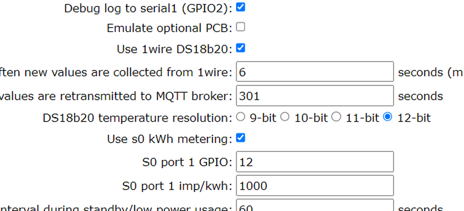

De 18B20 sensors willen niet met de HeishaMon werken, ik ga nog wat testen met weerstandjes (pull-up).

Speedy-Andre schreef op maandag 8 januari 2024 @ 13:48:
Ik heb hem op 19 gezet maar hij vond het niet nodig om te starten tot ik om 7u naar 20 ging.
De isolatie is idd vergelijkbaar, er is achteraf gezien te weinig ruimte tussen de 2 buizen waardoor ik dikker spul niet (er tussen) kwijt kan.
Vergeet het expansievat niet, de leiding zit bovenop en wordt dus langere tijd warm.
Het is verder geen probleem maar het valt wel op :)
Kunnen er rechtstreeks op geen weerstand nodig:
Heb je ze wel "aangezet"?
Afbeeldingslocatie: https://tweakers.net/i/GS2wSaCel7uLv2ftm9RF3_qJb4A=/full-fit-in/4000x4000/filters:no_upscale():fill(white):strip_exif()/f/image/BkpBhW7Dm6TajJgt20bkSL5E.png?f=user_large

  • Speedy-Andre
  • Laatst online: 12:49
Speedy-Andre
Sony ZL, XA, Nokia XR20
Dylantje2 schreef op maandag 8 januari 2024 @ 20:51:
Nope de mijne staat niet stil.
Maar als je met thermostaat stookt, en hij gaat "uit" blijft in de deze tijd de pomp toch lopen ivm bevriezing.
Dus je huis warmt de Tr op.
Zoiets zou een soort van verklaring kunnen zijn..
Nee dus, de pomp stopt hier als de wp op de timer of thermostaat uit gaat.
Zoals door anderen vermeld start de pomp pas als het water in de wp <6 is en dat gebeurt bij mij (net) niet.
Sterker nog, dan zouden de radiatoren 6 graden moeten worden als jouw verhaal klopt :P
Om 6u zie je dat de pomp even draait en dat Ta + Tr omhoog schieten naar 16/17 graden wat een realistische waarde is dankzij de menging van het koude water dat buiten in de wp en leidingen zit.
Er gebeurt dus iets in de wp zelf waar hij meet, naar mijn idee kan alleen het expansievat zoiets veroorzaken omdat ie goed geรฏsoleerd is.
Toen de wp vannacht stopte waren Ta en Tr beide >40 graden en het expansievat dus ook.
Wat ik van mijn wpb weet is dat de warmte in een leiding kan kruipen als die omhoog loopt, bij mij gaan ze binnen en buiten omlaag zoals je op de plaatjes kan zien:
Afbeeldingslocatie: https://tweakers.net/i/xtN7CF_gZnhoUvtkrh4sU83_8DU=/234x176/filters:strip_icc():strip_exif()/f/image/WOsqKj71lwldoFiYtIlEj23Y.jpg?f=fotoalbum_mediumAfbeeldingslocatie: https://tweakers.net/i/I-ZsD8vsdYlGSoNkL2H2y0IoHzA=/234x176/filters:strip_icc():strip_exif()/f/image/hEGUf8bfc5i3AizzwcsgwD5E.jpg?f=fotoalbum_medium
De eerste is waar ze naar buiten gaan en op de 2e zie je dat ze een beetje doorzakken tot op het grind.
Ik heb nog geen 18B20's in de wp zitten om ze te vergelijken, hopelijk gaat dat nog werken.
Natuurlijk staat 1-wire aan, anders zou ik geen extra tabje hebben in HeishaMon :)

Mijn 3 18B20's werken tegelijk op een andere Esp8266, misschien is mijn HeishaMon te druk omdat ie tegelijk een opentherm thermostaat, SO teller, de 1-wire sensors en de Pana of de voeding van de Pana trekt dat nit omdat ook het cloud ding stopt zodra de HeishaMon met read-only erbij hangt.
Eigenlijk zou er een jumper op de HeishaMon moeten zitten waarmee je de 5V van de Pana kan loskoppelen.
