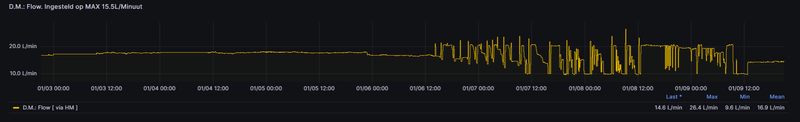

Nee, ik ben benieuwd, waar stel je die minimale flow in?
Afbeeldingslocatie: https://i.imgur.com/f6sM5dc.png
WH-MDC09J + PAW-TD30C1E5-HI | 10.44 kWp O/W | Venus v3 - 5.12kWh V148 - CT003 V116 - BMS 112. Training app: Trimetra

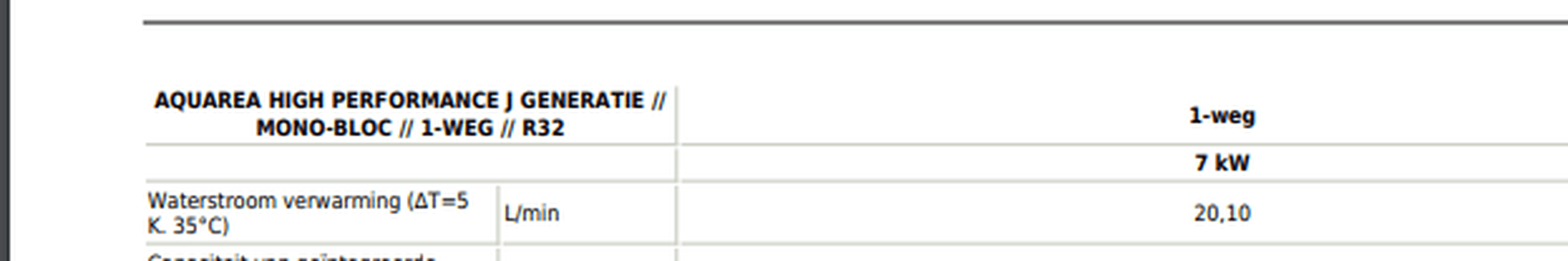

En zeker houd van een pana want die is totaal anders dan andere merken [ hebben we hier 4-5 jaar geleden uitgevonden]
aanname dat je een J hebt...
In de manual [ online[ dus beknopt]
Staat:
Afbeeldingslocatie: https://tweakers.net/i/6H_5ygzfOeD_0G6uTOloJ3Fct2E=/full-fit-in/4000x4000/filters:no_upscale():fill(white):strip_exif()/f/image/792cpf5R1s092QtULdB7OzAR.png?f=user_large
Dus jouw pomp moet op flow settings 20/minuut hebben
Hoe je systeem ook is, deze instelling wilt hij hebben.
Dus [ nu ff niet ivm koude] maar jouw systeem moet met de DT5 een flow hebben [ in installateurs settingen] van 20/min.
Dit is de basis flow.
Vanuit hier gaat de pana werken/denken/schakelen/toeren enz
Draai je aan een kraan, zul je weer opnieuwe moeten checken of hij op 20 liter staat.
Ontlucht je veel vullen en checken...
Dit proces moet je doorheen.. Ook met evt tr tweaken, elke verandering aan je systeem moet je die basis flow checken.
En dus niet de standard af fabriek, want ieder systeem is anders.
De 1 alleen vvw de ander thermostaatkranen [ maar wat al die iets dicht draaien? ] de ander alleen radiatoren, groot systeem klein systeem, ook jaga enz
Dit is de basis....

Volgens internet:
Afbeeldingslocatie: https://tweakers.net/i/VW30s9QceD_zQvE46sLU-gu7IBg=/full-fit-in/4000x4000/filters:no_upscale():fill(white):strip_exif()/f/image/HjxnZEpvaJCnt7gOs1S58l8T.png?f=user_large
Zie wat ik bij @Speedy-Andre heb getypet
Dus er zal nooit een standaard setting mogelijk zijn.
Ieder systeem icm flow killers enz enz enz
Kennis heeft een 9, maar komt niet verder in zijn systeem als 20 liter, Pana adviseur zegt dan onmogelijk om je pomp direct op je vvw aan te sluiten...
Moest een buffervat en veel koper enz enz enz
Anders GEEN garantie..
Direct aangesloten p zijn grote vvw verdeler
Runs like a deer,
op 20 liter,
En warm.....in huis:-) Tr tweaked enz enz

Dat is de vereiste flow om het opgegeven vermogen te halen
Afbeeldingslocatie: https://i.imgur.com/62TiuGK.png
Er staat dus nergens dat die 10L/min te weinig is. 9,5 - 10 is waar hij af fabriek standaard naartoe terug regelt

Maikie18 schreef op dinsdag 9 januari 2024 @ 20:27:
Tsja er staat wel meer niet beschreven.
Ik denk dat we naast elkaar heen kijken, Maar lees topic 1, dan kom je er mss wel uit.
De vraag is hoe weet de pana aan welk systeem hij hangt, en wat de flow setting op dat systeem is.
Kijk in mijn systeem mee.
Hij staat op 15 liter., maar toert op en af ..
Wat als ik hem op 10 liter zou hebben, hoever toert hij dan op en af.
Enz enz
Je basis setting is HET uitgangspunt...Of waarom zou je anders de settings van je flow aan kunnen passen
De japanners hebben er best wel over nagedacht.
Daarnaast geef je met dit stukje tekst wel aan dat die <10 op het randje is..

Speedy-Andre schreef op dinsdag 9 januari 2024 @ 20:56:
Juist ja, ik zit gelukkig niet aldoor op 90Hz of 85Hz maar 32Hz en vanmiddag 26Hz.
69Hz duurt hier maar even bij een koude start, misschien ga ik dat met de silence timer nog kort dempen al heeft niemand er last van (de compressor is haast niet te horen met 69Hz).
Als je de flow instelt, is dat die vage 'max bedrijfstijd' die ik op 0xEE heb staan of op de controller ergens bij installateur waar je de debiet mee ziet gaan?
Geen haast mee want ik vind mijn 9-10l/min prima wat slijtage, vuilafzetting en geluid betreft.
Mijn h kun je bij installateur pomp ontluchten instellen voor glycol of water en je flow instellen..
Geluid los je op de door kranen voetventielen enz in te richten of je koppelingen goed te ontbramen.
En als je hem op 20 zet, wil zeker niet zeggen dat hij altijd op 20 loopt...
Afbeeldingslocatie: https://tweakers.net/i/fJHPc-Bh0BA4Yejlg1JFTrxpY3M=/800x/filters:strip_exif()/f/image/3DCeldUX0FeCChhNbh0BBRZt.png?f=fotoalbum_large
Staat op 15:-)
Daarnaast je zit laag beetje lucht enz kan hij wel je beroemde error geven
Dallas al weerkend??
[ Voor 15% gewijzigd door Dylantje2 op 09-01-2024 21:24 ]

Is de waarde van de energieopwekking die vanuit de Panasonic servicecloud komt enigszins betrouwbaar? Ik vind de cop, die ik bereken middels de waardes uit een externe kwh meter en deze energieopwekking vanuit de Pana, toch wel laag. Als voorbeeld afgelezen vanochtend: 800W op de kWh meter en ca. 1800W energieopwekking. Levert een cop van 2,25 op. BuitenT was -3gr, Ta 38.
Nageisoleerde tussenwoning 1974, met alleen radiatoren, vaste flow van ca. 12l/min, silent mode 3. Prima warm in huis.
Afbeeldingslocatie: https://tweakers.net/i/Pg6qYSbyvjf204Im1wt-Jr0Lk9k=/x800/filters:strip_icc():strip_exif()/f/image/P3BkQTSBr7aVWjmoQ9pAY0Oz.jpg?f=fotoalbum_large
Gasloos, Panasonic mono 7J; 11 x Jinko 420 Wp op ZZW + 12 x Jinko 420Wp NNO op Solis 8k; E-max lithium 45km/u scooter ; Douche wtw; waterontharder
  • bbbrumbrum
Joris 407 schreef op woensdag 10 januari 2024 @ 11:24:
En zonder silent mode?

Dat is wel een test waard. Maar is die waarde van de energieopwekking vanuit de Pana enigszins betrouwbaar?

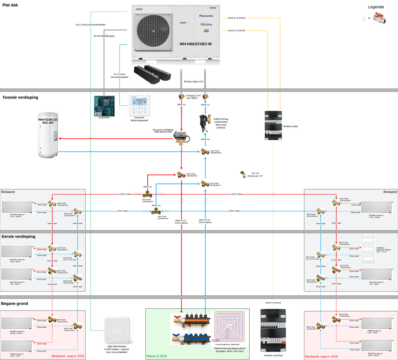

Vraagje aan de Panasonic WP experts hier.
1) Is dit de juiste Panasonic 3-wegklep?
2) Klopt de 3-wegklep zoals geplaatst in dit schema?
3) Hoe krijg je de 3-wegklep in een 28mm koperen leiding? Ik zag dat deze een schroefverbinding heeft.
4) De 3-wegklep stuurkabel wordt rechtstreeks verbonden met de WP, correct?

  • dof
dof
nMad schreef op donderdag 11 januari 2024 @ 08:02:
1) volgens mij is dat origineel Honeywell en bij vele merken te krijgen met eigen stickers. Net ergens een discussie geweest over kwaliteit tussen deze en Tameson, de concurrent, en er is nog wat Ali spul.
2) volgens mij klopt dit met Pana schema's. Misschien ook meteen de SWW kant bijtekenen met overdrukventiel, inlaatcombinatie, en let op thermosifon werking. Pana tekent er bij in en uitgang WP kogelkranen bij, zou ik ook doen voor gemak van aansluiten (en afkoppelen).
3) knel naar schroef stukken, legio te vinden.
4) ja, nog een kabel :) , zie vooral schema's in de Panasonic J type .uk manual, die zijn hier handig.

  • Speedy-Andre
  • Laatst online: 11:19
Speedy-Andre
Sony ZL, XA, Nokia XR20
Ik denk dat er nog een element in de boiler zit of komt, 230V dus (met relais) en een voeler in de boiler.
De 3-wegklep kan met 230V gestuurd worden, ik weet niet of dit model 3 draden heeft maar denk het wel.
Leuke tekening trouwens, waar is dat mee gedaan want zo'n overzicht wil ik nog in mijn wp topic maken :)
Zelf heb ik de -SI ipv de -HW, niet duidelijk wat het verschil is. De SI heeft 1" binnendraad, volgens mij de HW ook.

  • Maikie18
  • Laatst online: 11:36
Ik zou het pijltje naar het verwarming systeem aan de rechter kant zetten, de aanvoer vanuit de WP zit in het midden. Aansluiting met een neusstuk

  • jaari
  • Laatst online: 10:09
Mooi schema, maar ik mis nog een manometer.

  • nMad
  • Laatst online: 09:26
Speedy-Andre schreef op donderdag 11 januari 2024 @ 10:00:
Ik vermoed dat er 22mm draad op de 3-wegklep zit, er is bijna geen data van te vinden.
Panasonic boilers hebben 3/4 binnendraad op alle aansluitingen.
Je zit hoe dan ook met verloopstukken maar er zijn wel 3-wegkleppen te vinden met 28mm draad.
Aha. Eigenlijk is dat wel bijzonder, ga je een groot deel van je leidingen in 28 mm uitvoeren en zit de bottleneck vervolgens in de 3-wegklep..
dof schreef op donderdag 11 januari 2024 @ 11:20:
'k Heb zelf nog geen driewegklep aan m'n WP want WPB. Maar ik zie het er komende jaren wel van komen. :)
1) Check
2) Goed idee, ga ik doen
3) Check
4) Wauw, nog één! Dat wordt dan stuurstroomkabel nr4.
Speedy-Andre schreef op donderdag 11 januari 2024 @ 11:43:
Deze begrijp ik niet helemaal, ben nog wat nieuw in deze wereld. Wat voor element bedoel je dan?
Tekening is gemaakt met Lucidchart op basis van versie van @dof en @WOrange. Als je wilt kan ik 'm vanuit Lucidchart met je delen, maar kan ook exporteren naar Visio.

  • Speedy-Andre
Speedy-Andre
nMad schreef op donderdag 11 januari 2024 @ 18:06:
Het hoeft geen bottleneck te zijn, de doorstroming zal wel goed zijn maar je sluit hem lastiger aan.
Een verwarmingselement bedoel ik, daarmee kan je de boiler (nog) sneller verwarmen en voor de legionellabestrijding een hogere temperatuur halen dan met de wp kan.
1) Check
3) Check
Sorry, dit bericht begrijp ik niet goed door mijn onervarenheid.
Dank je wel. Klopt, die moet er nog tussen.
Ik lever standaard de Honeywell VC6013 met 28 mm draad. Dat is dezelfde als het Pana nummer met een prijsopslag voor het Panasonic onderdeelnummer 🥴
