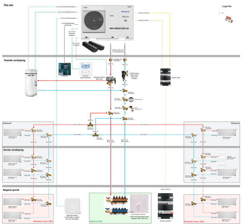

@Carboy54 3-wegklep door Honeywell VC6301 met 28mm knel vervangen.
@Speedy-Andre kabel voor aansturing DHW heater booster toegevoegd.
@dof kabel van 3-wegklep naar WP en afsluiters bij boiler toegevoegd.
@jaari mamometer toegevoegd.
Dank voor jullie opmerkingen/suggesties.
Ik vind het benodigde aantal kabels naar de WP ondertussen wel duizelingwekkend worden.. 8)
Afbeeldingslocatie: https://tweakers.net/i/BT88RAVqNcQ9WC9_ZyNoI4S1k2I=/800x/filters:strip_exif()/f/image/EvsZJe0IBn0iKEtAczrEO1Ft.png?f=fotoalbum_large

Ah, de boiler sensor zit erbij :)
Ik zie Honeywell 3-wegkleppen voor cv ketels, vaak VC8010 met een 24V~ voeding en een vervelend stekkertje dat ontbreekt.
Jammer van die 24V~ weer een trfo erbij of iets anders verzinnen ...

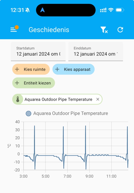

Heb ik eindelijk ook eens een mooi strak grafiekje, gaat het in die cloud mis 😅

Hier ook een haperende cloud, tijd voor de HeishaMon die nu alleen SO, opentherm en 1-wire doet omdat ie niet met read-only naast de cloud wil lopen, dan stoppen ze er allebei mee |:(
De cloud kijkt een week terug, ik heb die gebruikt om de wp beter in te regelen zodat ie minder starts heeft.
Nu dat gelukt is verder met wat slimmigheid, een nachtje de wp uit is ook niet alles omdat ie dan op het koudste en vochtigste moment een inhaalslag moet maken wat denk ik minder efficiënt is dan op een lager pitje doorgaan.

Joris 407 schreef op donderdag 11 januari 2024 @ 22:07:
Hé dat heb ik ook ineens, hele stukken grafiek die wegvallen. Gaat dus iets mis bij de pana servers begrijp ik en niet bij ons?

ASW1 schreef op donderdag 11 januari 2024 @ 22:17:
Daar lijkt het wel op, waren al meer berichten over. Ik heb sinds vandaag een nieuwe internetprovider, dus dacht al dat het daar aan lag, maar gezien de berichten hier zit het bik Panasonic

nMad schreef op donderdag 11 januari 2024 @ 18:06:
Deze begrijp ik niet helemaal, ben nog wat nieuw in deze wereld. Wat voor element bedoel je dan?
Tekening is gemaakt met Lucidchart op basis van versie van @dof en @WOrange. Als je wilt kan ik 'm vanuit Lucidchart met je delen, maar kan ook exporteren naar Visio.
@Speedy-Andre Eerste schema's heb ik als pdf's getekend in Acrobat Editor, maar nu geen licentie meer (belachelijk duur) en 'k maak ze nu in Libre Office editor. Die kan rechtstreeks pdf's inlezen en ook weer exporteren en is free. Verder kwestie van plaatjes kopieren en plakken en lijntjes trekken. :)
@nMad is alweer wat verder met schemavulling :) .
Lucidchart kende ik nog niet. Is de free versie goed genoeg @nMad ?
Trouwens, 't is erg verstandig zulke schema's van je WP installatie te maken want dan hou je overzicht, handig bij problem seeking en maakt aankooplijstjes (van fittingen e.d.) maken ook veel makkelijker.

dof schreef op donderdag 11 januari 2024 @ 22:36:
Ik ontdek net dat Open Office een Pdf extensie heeft waarmee je kan editten, Libre Office heb ik ergens en ik zou m'n oude Acrobat Writer eens af moeten stoffen :)
Open Office Draw is ook wel leuk, genoeg om me te pielen :9

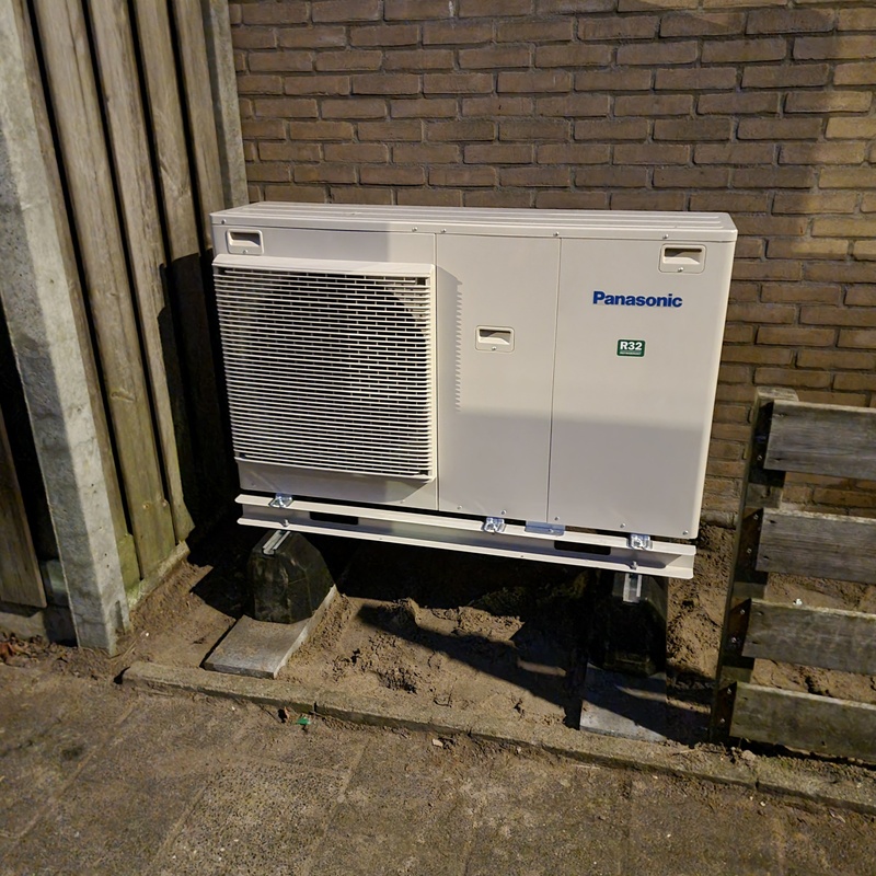

CR1992 schreef op donderdag 11 januari 2024 @ 22:51:
Heel netjes. Heb je ook foto's met jouw warmtepomp geplaatst?
Wij leveren en plaatsen ze wekelijks:
Afbeeldingslocatie: https://tweakers.net/i/2GtiIhNIfW4HLdYZOmkhS4cTbog=/800x/filters:strip_icc():strip_exif()/f/image/WRTKpYkIARBfQkJngVDVw5Gy.jpg?f=fotoalbum_large

  • Maikie18
  • Laatst online: 20:20
nMad schreef op donderdag 11 januari 2024 @ 21:34:
Er missen nog 2 neusstukken voor op de tank. En wellicht wil je ook nog op tekening de koppeling voor SWW uit hebben
[ Voor 4% gewijzigd door Maikie18 op 12-01-2024 08:05 ]

Voor iedereen die nog redelijk nieuw is met het defrosten, zie dit stukje uit de handleiding en de daaropvolgende werking in de praktijk.
Niets bijzonders met vochtig (>90% LV) weer en onder de 4-5graden buiten.

Afbeeldingslocatie: https://tweakers.net/i/zuT-BH_2J-Ekm2SpXuTYdk3lKCw=/800x/filters:strip_icc():strip_exif()/f/image/iJkcTyZZIcF0S8qIj3LTRqF7.jpg?f=fotoalbum_large
Afbeeldingslocatie: https://tweakers.net/i/_564R9PnhE2us2vti497Ayxc0L4=/800x/filters:strip_icc():strip_exif()/f/image/wSbotwJjDqYM2RheUjhFlzMZ.jpg?f=fotoalbum_large
Hier vandaag weer wat verder gekomen, buitendeel geplaatst en hydraulisch aangesloten.
We pakken gelijk de voor en zijtuin aan en onder de wp komt mooi antraciet grind oid te liggen, ook graaf ik een grindputje.
Kleigrond hier dus slechte drainage.
Morgen binnen aansluiten en als het een beetje meezit vullen en testdraaien.
Leidingen worden daarna uiteraard geïsoleerd.

Hopelijk krijg je geen trillingen of geluid via de leidingen binnen, dit ziet er star uit.

Ziet er netjes uit maar je belast jouw warmtewisselaar onnodig zonder flexibele aansluiting wat in de toekomst tot problemen kan leiden. Trillingen/verzakkingen door de zware unit zijn een issue en kunnen een discussie vormen op dat gebied bij een eventuele garantieaanvraag.

@Speedy-Andre
Ik ben installateur, ga geen toestel aansluiten direct met Henco, dat is een doodzonde bij ons.
Maar als je goed kijkt zie je overgang naar Henco 32 buis, er ligt 10 meter van die buis in een volgepurde mantelbuis op 60cm diep dus dat gaat niet trillen.
Moet bij mij eigen thuis wel netjes zijn 😉
@Carboy54
Ik snap het verhaal, maar de Henco heeft best wel wat ruimte om te werken.
De unit staat op een gestabiliseerd zandbed dus zakt niet zomaar.
En het kan altijd nog, ik zal het sowieoso goed in de gaten houden.
[ Voor 29% gewijzigd door -Junkiexp- op 12-01-2024 18:22 ]

Lijkt links vrij dicht op het schuttingdeel te staan. Ben je niet bang dat de luchtaanvoer nadelig beinvloed gaat worden?

gerard053 schreef op vrijdag 12 januari 2024 @ 18:42:
Panasoc geeft min 100mm aan, dit is 200mm.
Achterkant 300mm dus alles volgens spec.
