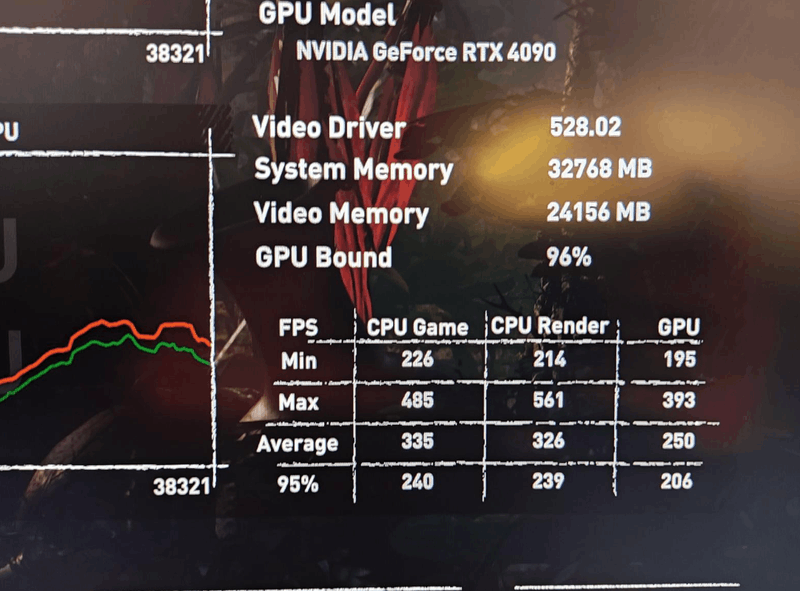

Maar ook even hieronder een ander voorbeeld:
Ryzen 9 5900X Shadow of the Tomb Raider - Max settings - Raytracing Off - 3440x1440
Afbeeldingslocatie: https://tweakers.net/i/bwnamexMsS4fUqzyXaxuw6uAb_k=/800x/filters:strip_exif()/f/image/ZDgx4LxmdZgcABkMj9wqs8KT.png?f=fotoalbum_large
Ryzen 7 5800X3D Shadow of the Tomb Raider - Max settings - Raytracing Off - 3440x1440
Afbeeldingslocatie: https://tweakers.net/i/rDEs92qQDIC9f3XCZh5k2r3deUA=/800x/filters:strip_exif()/f/image/Ep3s1ojd0zFDHk2d3g7nmRVB.png?f=fotoalbum_large
Je ziet.. massive verschil.. van 2% GPU limited naar 96% GPU limited. Met ray tracing aan van 46% GPU limited naar 99% GPU limited gegaan.
Ik moet zeggen, mocht ik nu vakantie foto's of zo bewerken heb ik wel 4 cores 8 threads minder, en de max boost is ook nog eens een stuk lager. Maar voor 95% van de tijd gebruik ik de PC voor gaming of internet. Dus de 5800X3D is daar de perfecte aanvulling voor. De 7000 series X3D processoren zullen wel een nog betere match zijn voor de RTX 4090 maar voor nu kan ik daar op mijn gemak mee wachten totdat die in prijs zijn gezakt samen met de moederboord prijzen. Dat wordt een upgrade voor einde van het jaar denk ik.

Mag ik nu even informatieve vraag stellen?
Waarom is +90% GPU limited beter dan 2%? Ik snap dat niet goed :)
En waarom is dat zo een groot verschil met een CPU te wisselen?
  • BarryS
  • Laatst online: 23:45
kazzzdafke schreef op woensdag 18 januari 2023 @ 14:05:
De CPU levert de frames zeg maar aan bij de GPU om ze te compileren. Als de CPU niet voldoende frames kan leveren (dus een CPU bottleneck) dan staat de GPU uit zijn neus te eten wanneer deze op frames wacht. Dan haal je dus niet het maximale uit je videokaart.
Zit je al aan je max fps wat je monitor kan leveren is dat geen probleem. Maar ik heb bijvoorbeeld een 240 Hz scherm, mijn RTX 4090 zat niet op volle belasting omdat de CPU niet voldoende frames kon leveren, waardoor mijn videokaart en monitor niet ten volle benut werden. Erg zonde, dan laat je performance liggen na een dure aanschaf van zo'n kaart en monitor.
Daarnaast, vaak als de CPU niet voldoende frames kan aanleveren heb je vaak ook een hele schommelende framerate. Waardoor het toch ook minder vloeiend aanvoelt, ook al heb je een GSync of FreeSync scherm.
Door de CPU bottleneck weg te halen, kan de videokaart ten volle benut worden. Hoe sneller de videokaart hoe meer afhankelijk je ook bent van de CPU. Vorig jaar was de vuistregel nog dat op 4K 60 FPS je toch wel GPU bottlenecked was. Dan maakt de CPU niet veel meer uit. Dat is nu met de nieuwe generatie videokaarten wel anders, zelfs op 4K heb je nu een stevige moderne CPU nodig om de videokaart van voldoende input te kunnen voorzien.
Ok thanks! Helder…
Ik speel voornamelijk COD MW2 en zit meestal op 144fps (144hz scherm). Maar het voelt niet vloeiend aan. Ik voel die micro stutters.
Heb een 3090 gaming x, 5900x, .. en dus al even aan het twijfelen over die 5800x3D, mede omdat ik een 5900x eerste batch heb die wel redelijk heet wordt, 86 tot 87gr ingame, wat meestal 65 Max is.
Denk dat ik mss nog wel wacht op de nieuwe x3D cpu’s.
Hij draait een 4090. Dit is de dikste GPU voor de consumenten markt beschikbaar. 90%+ GPU gelimiteerd zijn betekent dus dat de bottleneck in de GPU ligt en niet in de CPU. Bij een DIKKE GPU als die haal je dan het maximale uit de €2000+ die er voor betaald is. Tegenover een CPU die slechts enkele honderden euros kost.
Als de het systeem 2% GPU limited is dan houdt de CPU de GPU enorm tegen en betekent dat in de praktijk deze misschien maar net als een 4070ti presteerd ipv een 4090. Of erger nog.

  • paragon
  • Laatst online: 08:14
@BarryS pinnetjes allemaal helemaal recht. 1 scherm. Maar hij gaat echt supersnel op 0d. Had BIOS defaults geladen voor de swap.
Ondertussen doet die het.
[ Voor 11% gewijzigd door paragon op 18-01-2023 15:28 ]

  • jpflathead
  • Laatst online: 13-12-2023
Ik heb de 5700X met een B550 AORUS ELITE V2. Heb net de nieuwste bios eringezet en CinebenchR23 gedraaid (voor het eerst van m'n leven). Met standaard mem sttings kwam ik op 14022 en toen heb ik memory op XMP1 gezet en kwam toen op 14377. Ik wil niet echt overklokken maar wel de boel zo goed mogelijk instellen.
Afbeeldingslocatie: https://tweakers.net/i/msgnJfPGyEt_30HHHzBK8yRLU_0=/full-fit-in/4000x4000/filters:no_upscale():fill(white):strip_exif()/f/image/Bv5u64qwGLknNxxHCjDtmbCH.png?f=user_large

Ooh dan zou ik er niet zo zwaar aan tillen. Met gaming is het verbruik veel lager en daarbij zit een 5800X gemiddeld rond de 60-85W.
Zolang je geen hoge FPS spellen speelt (>200FPS met 100% GPU load) dan zal een CPU niet zo belast worden.
Maar dan had een 5800X3D eventueel ook een optie geweest kunnen zijn ;).
Doordat deze veel efficiënter is voor gaming, is het verbruik ook een stuk minder. Een goede 15-20W minder.
Ik heb een poos terug een uitgebreid onderzoek gedaan tussen verschillende CPU's en efficiëntie tuning.
Misschien vind je het ook interessant om te lezen: CMT in "AMD Ryzen (ZEN3) platform Ervaringen & OC topic"
Als het daarnaast ook lukt om de CO op -30 te draaien dan is de temperatuur zelfs onder volle belasting goed in bedwang te houden (lees: niet slechter dan een 5800X).
