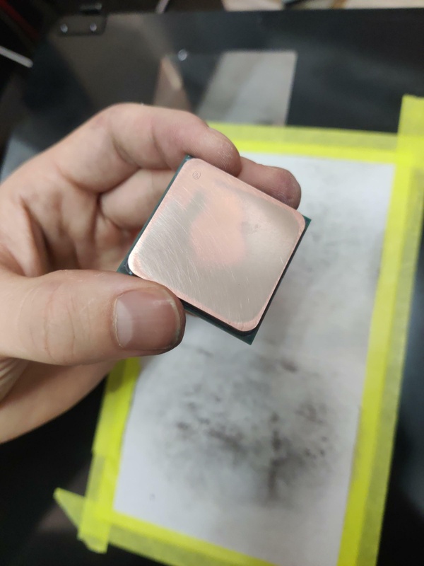

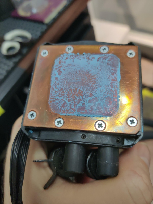

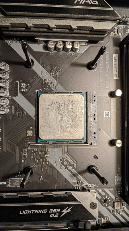

Vandaag maintenance rondje gedaan voor madam haar 5800X rig. Na m'n laatste persoonlijke swap met radiatoren had ik de 360x30 van haar gejat en vervangen met een 280x30. In de lente was dat 85-86c full load CB R23 maar had de fans pull gezet en de arctic p14 fans zijn gewoon echt slecht in een pull config. Vandaag beetje verbaasd dat temps tot 93c opliepen. Tijd voor beetje werk dan maar.
Paste spread niet naar m'n zin.
Afbeeldingslocatie: https://tweakers.net/i/Flnu6BflZbqZqjMk3qMcA9_1oBo=/x800/filters:strip_icc():strip_exif()/f/image/NzuhOmZiENJxeh8r45lRhla8.jpg?f=fotoalbum_large
Ik had deze IHS al lichtelijk afgevlakt eerder zonder helemaal tot het koper te gaan maar nu maar even zoden aan de dijk gezet.
Afbeeldingslocatie: https://tweakers.net/i/sEn1rGy1LzmeDqvzqGHuEBKnsQQ=/x800/filters:strip_icc():strip_exif()/f/image/ZRRaLQcBclEzQYF3r27ZV74p.jpg?f=fotoalbum_large
Afbeeldingslocatie: https://tweakers.net/i/E1P581LCE0ooFGgOkM-X32G54vU=/x800/filters:strip_icc():strip_exif()/f/image/WKyJ5kw5b6Lw9M1YAYujbS9Q.jpg?f=fotoalbum_large
360x30 weer geïnstalleerd op de AIO pomp.
CB R23 nog steeds 85-86c helaas maar stukken beter.
PBO disabled gezet en nu 82-83c tijdens R23. Tijdens gamen lage to mid 70c.
Daar kan ze weer even mee vooruit.

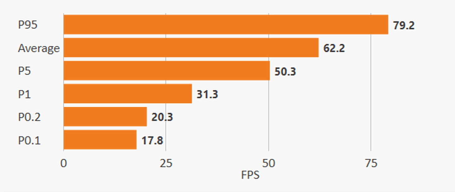

Snelle game test gedaan met ARK omdat dit spel heep erg slecht loopt op een oude Unreal 4 engine.
5900X Afbeeldingslocatie: https://tweakers.net/i/1Zhrk8xLNPlmLgNUeDeZLqA3XH4=/full-fit-in/4000x4000/filters:no_upscale():fill(white):strip_exif()/f/image/Zte08vHCqDaPA0N9TActSEcQ.png?f=user_large
5800X3D
Afbeeldingslocatie: https://tweakers.net/i/wK5DfonoRI3J2ioNsn3nJFBP_O0=/full-fit-in/4000x4000/filters:no_upscale():fill(white):strip_exif()/f/image/1f2V6MpfJjFbwOtdQssYZXIs.png?f=user_large
Kleine verbetering. Meer game tests komen eraan.

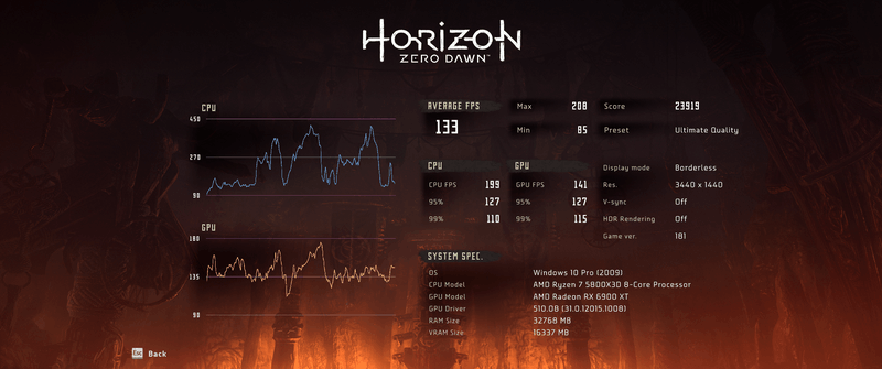

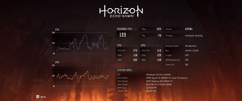

Gaming benchies + 6900XT @ 3440x1440 + Max settings - Geen RT/FSR/Upscaling

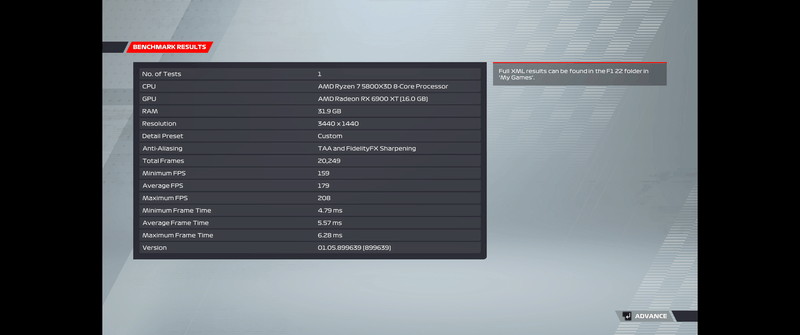

F1 22
5900X
Afbeeldingslocatie: https://tweakers.net/i/vmQqa1vAq1kLChyu6_-l5fIqCGg=/800x/filters:strip_exif()/f/image/oVSeQmumJHPnpu2UXob6SWbn.png?f=fotoalbum_large
5800X3D
Afbeeldingslocatie: https://tweakers.net/i/sjXI-ORv-nGow23COgLhRNkrFpk=/800x/filters:strip_exif()/f/image/jplBsPXO59d4MAz5XRxsL7Fw.png?f=fotoalbum_large
Horizon - Zero Dawn
5900X
Afbeeldingslocatie: https://tweakers.net/i/rL79cVDmDXOatW2W5NMJ_xVcizg=/800x/filters:strip_exif()/f/image/Uxty2LJKZaadMqtMQp7q5iHg.png?f=fotoalbum_large
5800X3D
Afbeeldingslocatie: https://tweakers.net/i/Fklig_SHrTSKObCid0evs6ZoQ48=/800x/filters:strip_exif()/f/image/8pWOwhj8S3PQ7XO8oUCJbDuO.png?f=fotoalbum_large
Conclusie: zoals ik hierboven al aangaf de 5800X3D heeft 1 groot probleem en dat is de 12-core 5900X die voor €389 verkocht wordt, waar de 5800X3D €459 moet kosten hier in Nederland (Ik heb hem voor omgerekend €420 hier in China gekocht bij de officiele retailer). Bij hogere resoluties en hogere settings ga je het verschil gewoon NIET merken, zelfs niet met een 6900XT met max OC (+15% power limiet). En wie koopt er een 5800X3D en een high end rig om op 1080p te gamen? De reviews zijn dan ook veelal een beetje vreemd te noemen op 1080p getest en dan schreeuwen van de daken dat het DE BESTE gaming processor is. Sommige leden hier hadden die mening dan ook blindelings gekopieerd. Een 5900X, 5800X of zelfs een 5600(X) zal op hogere resoluties een zelfde soort ervaring leveren.
Ik kan nog een paar rondjes op 1440p testen en dan zal misschien F1 22 nog iets verder uitlopen maar ik verwacht geen schokkende verschillen. Ik weiger op 1080p te testen omdat dit gewoon niet een praktische usecase is die ik ooit zal gebruiken ik hoop dan ook dat reviewers hier spoedig van af stappen omdat het hiet eerlijk en realistisch vergelijken is.
Dat allemaal gezegd te hebben. De resultaten zijn exact zoals ik verwacht had voor games en ik ga er vanuit dat met een RDNA3 kaart ik misschien er iets meer baat bij zal hebben met gaming. De grote verassingen waren elders te vinden in de enorm goede efficientie en performance voor reguliere taken. 105W max load is aanzienlijke lager dan de 185W die mijn 5900X nu bij max load trekt en zelfs lager dan dat van de 5800X welke 145W trekt bij exact dezelfde multicore performance.
Blije koop!

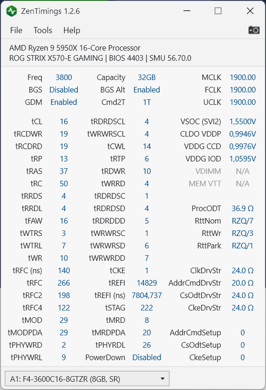

Over het snappier aanvoelen. Heb je gecontroleerd of TPM in beide gevallen uit stond? Dat kan behoorlijk wat random latency geven namelijk (daar kwam ik achter toen ik gamebenchmarks aan het draaien was en last had van inconsistente metingen..stond blijkbaar opeens aan na een nieuwe bios firmware).
Een andere mogelijke oorzaak kan een semi instabiele soc zijn.
Ik heb voor de grap eens de (onder)grenzen opgezocht en hoe dichter je bij instabiliteit komt hoe trager/meer stroperig het aan begon te voelen. Soms kan het beter zijn het werkgeheugen een stap lager te zetten qua FLCK dan op het randje te zitten.
De AIDA latenties moeten dan vrij constant blijven op een kaal Windows systeem zonder internet.
Ja 5800X3D = B2 stepping. veel betere kwaliteit chips per definitie.
TPM staat bij mij altijd aan omdat ik altijd bitlocker gebruik.
Betreft stroperig en schokerige ervaring. Dit is heel vaak timings die niet op elkaar afgesteld zijn. Timings die op elkaar moeten wachten omdat ze uit sync lopen voor waar de processor op zit te wachten. Heb dit meerdere malen gehad. Daarom draai ik nu gewoon met de timings waar ik zeker van weet dat die met all mijn crucial kits op al mijn Zen 2/3 processors soepel draaien. Enige verschil is tRFC tussen de verschillende memory kits. de betere Crucial (Micron Rev E) kits die ik heb kunnen lager in tRFC. De rest is allemaal hetzelfde en niet op het randje.

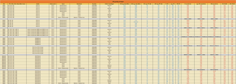

Vandaag ben ik ook in de weer geweest om alle gaming benchmarks tussen de 5800X en 5600G te destilleren in een (hopelijk overzichtelijke) spreadsheet.
Misschien vinden jullie het ook interessant.
Naast een directe vergelijking tussen de twee, heb ik ook gekeken naar de % winst puur alleen door de cache (een 5600G 'sim' met 32MB aan L3).
En ook wat de evt. winst verschillen zijn met werkgeheugensnelheid (3800MHz vs 3600MHz CL16) en PCIE 3.0 vs. 4.0.
Afbeeldingslocatie: https://tweakers.net/i/HD_tb3_ABauDZ-gfn-wHAkUVUPA=/full-fit-in/4000x4000/filters:no_upscale():fill(white):strip_exif()/f/image/Lm3lyrvx5ihNKeHrvSq50THI.png?f=user_large
De 5600G is echt enorm zuinig voor gaming met 30W op 3440x1440!
Vergeleken met de 5800X varieert de toename in efficiëntie tussen + 227% en 183%..
Je kan trouwens ook zien dat de extra cache veel doet bij de P1 FPS.
Zelfs bij 100% GPU bound is er winst te zien.
Het is echt een gemiste kans van AMD, een 5600G met extra cache, had een knaller van een CPU kunnen zijn.
Edit: De gebruikte videokaart is een watergekoelde AMD RX6900XT met alles op stock.

Okee, ik heb gewaarschuwd ;)
Afbeeldingslocatie: https://tweakers.net/i/Smb-cNagkOfL8bDgHuzwz5RQqZE=/800x/filters:strip_icc():strip_exif()/f/image/iW1b6xlWSkju0e2jirmGt6YG.jpg?f=fotoalbum_large
Afbeeldingslocatie: https://tweakers.net/i/uPae4ZQ8TVjfu-GWVlgcAQxHP4Y=/x800/filters:strip_icc():strip_exif()/f/image/h7pSjHCiNYOl2VwQ7KhDCAR4.jpg?f=fotoalbum_large
Koelpasta was in een laagje gelijkmatig over de IHS gesmeerd zoals ik altijd doe.
Het is zeker 0.2mm dik en heeft mij nog niet eerder een 'tekort' opgeleverd.
Voordat ik het installeerde kreeg ik de indruk dat de hoekpunten van de IHS uitstaken.
Het gevolg is dan ook dat de cores met 105W ppt, net zo heet werden als de 5800X met 142W ppt.
Ik snap nu ook waarom er soms grote verschillen in ervaring zijn met de 5800X3D. Dit was echt onacceptabel.
  • bjvdven
  • Registratie: November 2015
  • Laatst online: 09:11
CMT schreef op maandag 26 september 2022 @ 08:49:
Dat is behoorlijk slecht inderdaad. Schuurpapier erover! Al zijn hoge temperaturen met de 5800X3D geen rariteit. De cache laag is geen goede hitte geleider. Mijn 5800X3D blijft mooi onder de 60C tijdens PUBG maar gaat bij CB23 naar 77C met een Core Optimizer van -30 all core.
Shit! Dat ziet er inderdaad erger uit dan mijn 5800X. Ja mijn temps zijn echt super netjes. En mijn load komt niet boven de 115W uit.. 80W PPT en 65c max bij 7.5 uur NON-STOP gaming. CB load is 110W bij 75c. Spread ziet er bij mij dan ook normaal uit. Ik ben helemaal in m'n nopjes met de chip. Mijn 5900X werkt lekker in de server met 128GB ram en bende VMs en opslag. Alles op orde.
Ga je hem terug sturen of lappen? Lappen is een beetje zonde voor de verkoop waarde, en terugsturen.. ben benieuwd of ze hem terug nemen hiervoor. Hoop het wel.
Je kan hem natuurlijk wel licht lappen om de opstaande randen te verlagen en de inscriptie met rust te laten die had ik eerste met mijn 5800X gedaan voordat ik deze volledig heb gelapt.

De 5800X3D heb ik al teruggestuurd. Het was mij veel te prijzig om dan nog te gaan lappen.

Hieronder is het verschil te zien in frametimes van een benchmark run in WoW - Bastion (Shadowlands):
Afbeeldingslocatie: https://tweakers.net/i/DS7_Qf8yBUhNRxB0sP9wx73V0sw=/800x/filters:strip_exif()/f/image/cbEMQRHeleXkl8VfTvkbWsWl.png?f=fotoalbum_large
Let ook op de schaal. Het gaat niet om de grote pieken, maar de 'ruis' met 5ms bereik.
Met de 5800X3D is er een behoorlijk verbetering te zien, dat zich ook vertaald in significant hogere P1 FPS.
Nu is wel zo dat WoW al heel oud is en de engine gewoon niet lekker kan draaien met moderne hardware.
Maar dit laat wel goed de meerwaarde zien van meer cache bij slechte optimalisatie. Alles voelt gewoon veel fijner aan

@Cidious en allemaal.
Hier is het dan, het complete (gaming) onderzoek dat ik gedaan heb voor de 5800X, 5800X3D en 5600G.
Ik kan helaas geen spreadsheet uploaden en één screenshot maken van alles was wat lastig.
Dus is het opgedeeld in een gedeelte cpu vergelijking en een gedeelte cpu+gpu verbruiks onderzoek/tuning.
5800X3D / 5800X / 5600G gaming benchmark overzicht:
Afbeeldingslocatie: https://tweakers.net/i/VrLTe8HYaEOYX17fInkPnt7mW-k=/800x/filters:strip_exif()/f/image/2eTue8BqczaESIkEBq6iBkZV.png?f=fotoalbum_large
5800X3D / 5800X en RX6900XT gaming verbruik onderzoek/tuning overzicht:
Afbeeldingslocatie: https://tweakers.net/i/k3dDprUG6yLx410lDipXfAoUHXY=/800x/filters:strip_exif()/f/image/9g3qIifmhXuYa8f4tjq25xLJ.png?f=fotoalbum_large
Ik heb een hele hoop onderzocht (bij elkaar is dit >50 uur werk geweest, waarschijnlijk veel meer :X ) en de belangrijkste hoofdconclusies die hieruit te trekken zijn:
  • 5600G is een efficiëntiemonster, helaas beperkt door de relatief kleine L3 cache en PCIE3.0 link
  • 5800X3D geeft een groot voordeel bij het spel WoW, bekend om haar slechte schaling met de CPU (oude engine, niet goed te optimaliseren). Een paar posts terug is ook het grote verschil tussen de frametimes te zien: https://tweakers.net/i/ei...TvkbWsWl.png?f=user_large
  • 5800X3D dankt zijn 'zuinigheid' met name aan de beperkte PPT van 105W en max. klok van 4500MHz.
  • Een 5800X met dezelfde beperkingen als een 5800X3D, verbruikt praktisch evenveel
  • In een RX6900XT GPU bound situatie en een 100Hz FPS cap, verliest de 5800X3D bijna al het voordeel. Met een 5800X klok beperking daarbovenop is er haast geen onderscheid meer te maken.
  • De GPU targetklok begrenzen tot 2000MHz, geeft in mijn situatie maar 2-10% prestatieverlies, terwijl het verbruik met 59-64% daalt (respectievelijk 89-93W PPT besparing).
  • De GPU PPT afstemmen op een vergelijkbaar gemiddeld GPU verbruik, levert hetzelfde op. Globaal is het wel beter om een targetklok begrenzing te gebruiken.
  • Door de CPU en GPU te beperking met een max klok en een kleine UV op de GPU te zetten, is mijn totaal verbruik minstens met 53-58% gedaald. Respectievelijk 112W PPT - 104W PTT
  • In feite is het is nog veel meer, omdat hier het rendementsverlies vanwege de vrm's en de PC voeding niet meegerekend zijn. Aan lichtnet zijde ca. 142W (Borderlands 3) en 132W (WoW - Shadowlands).
Voor mij is het hoofdstuk Zen3, hiermee afgesloten :) .
Ik kijk ernaar uit om iets met Zen4 te doen of eventueel een zijstapje naar Raptor Lake.
Het zal erg afhangen van de prijs voor de B650 moederborden en of de CPU+DDR5 prijzen nog flink willen dalen in het voorjaar.
Belangrijk pluspunt van de 5800X3D bijgezet. De extra L3 cache kan een hoop voordeel geven bij oude en/of slecht geoptimaliseerde games.

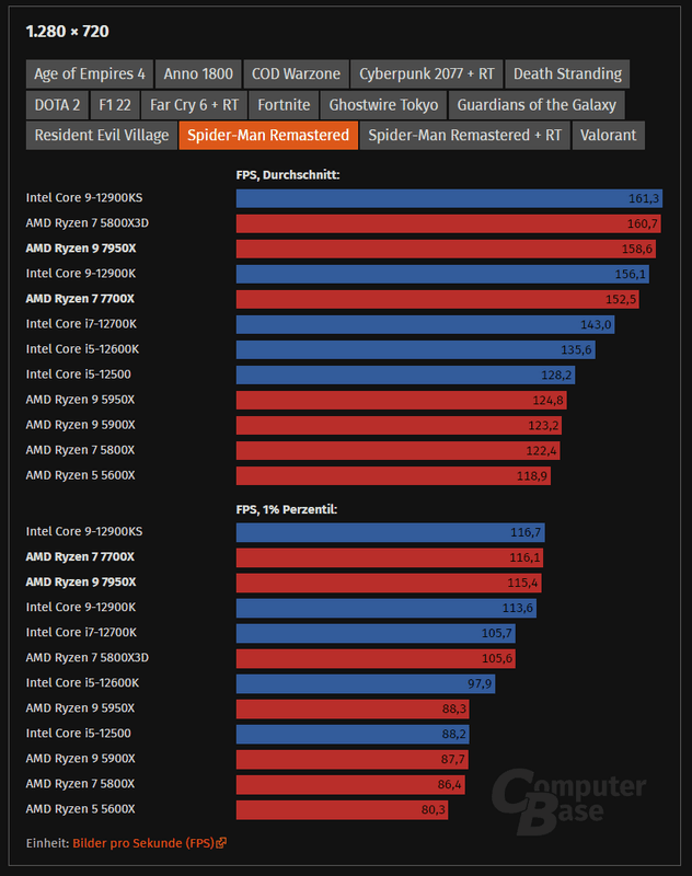

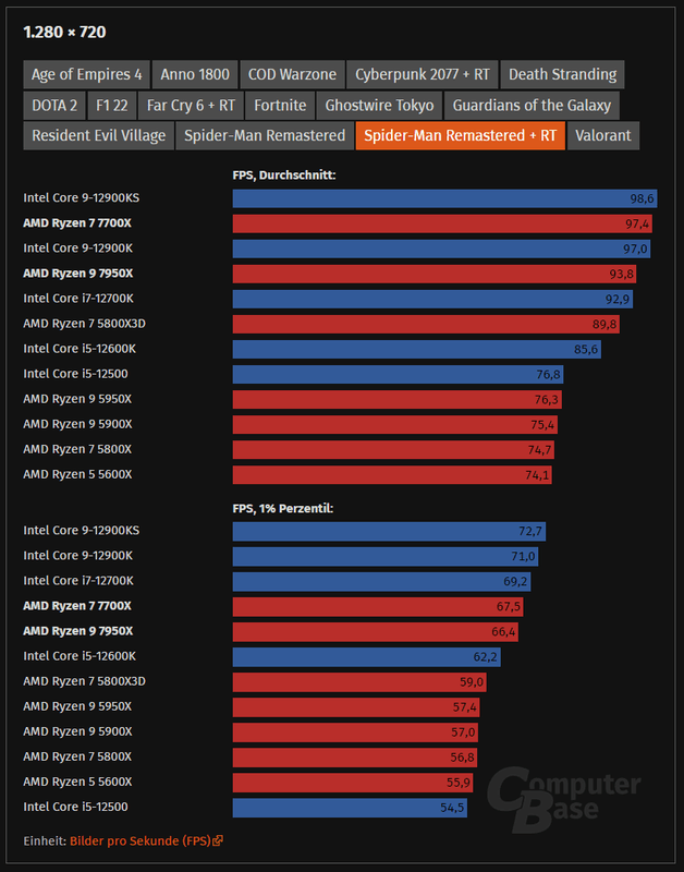

Intel zijn eigen slide:
Afbeeldingslocatie: https://tweakers.net/i/Qkvzflf9ENYRneWd65tglp9AfRE=/800x/filters:strip_icc():strip_exif()/f/image/NEd1d7Bt56Xjd11vGfsVKSet.jpg?f=fotoalbum_large"
Raptor Lake lijkt een enorm goed product zeker voor mid-end maar niet iets voor mij als 5800X3D user om te overwegen als stopgap voor Zen 4 Vcache.

  • Cidious
  • Laatst online: 01-11 05:43
Cidious
The Bloody Gent
DaniëlWW2 schreef op donderdag 29 september 2022 @ 16:57:
Met een 720P test waar de 5800X3D het toch al goed doet.
Dat heeft niks met RT te maken omdat RT helemaal geen gebruik maakt van de CPU. ;)
Niet helemaal waar. Het blijkt dat met zwaardere RT effecten er meer data aangeleverd moet worden aan de GPU. En dit is uiteraard de taak van de CPU en het geheugen/cache etc. Het hangt uiteraard af van wat voor effecten en hoeveel data en het zal dus per game verschillen maar RT is wel degelijk meer load op de CPU in veel games.
Mocht je nou overstappen op een GPU die iets beter RT kan weergeven dan een 5700XT dan zou je dit zelf ook kunnen testen. Mocht ik wat tijd hebben dan zal ik het je laten zien op de 5800X3D en 6900XT wat CPU load doet met en zonder RT in sommige games. Ben momenteel een beetje druk.
Jouw conclusie dat RT geen invloed heeft op de CPU is niet correct. In hoeverre het uitmaakt per game/setup situatie is uiteraard variabel zoals met veel dingen.
R7 9850X3D + ASUS ROG X870E APEX + RTX 5090 FE + 48GB TG Xtreem 8200 CL38 + Seasonic PRIME TX-1300 ATX3
  • DaniëlWW2
DaniëlWW2
Dyslectic history cynic
Cidious schreef op donderdag 29 september 2022 @ 17:58:
Dus RT maakt geen gebruik van de CPU. Draw calls zijn iets anders. :)
Verder negeer je dat RT programma's ook baked light effects vervangen. En het gaat om drie games. In Far Cry 6 doen AMD processoren het toch al beter dan Intel en doet de 5800X3D het nog iets beter. In Cyberpunk doet de 5800X3D het beter dan de 7700X die het net zoals elke AMD processor vooral slecht doet. En in Spiderman is de 7700X beter. Daarop kan je niet baseren dat er een voordeel met RT is, nog baseren dat de CPU belangrijk is voor RT.
https://www.computerbase....hmarks_in_spielen_in_720p
Sterker nog, met hoe hard framerates instorten zodra je RT aanzet, kan je eerder stellen dat de CPU juist minder belast is en een kleinere factor is bij RT dan niet RT. Immers veel minder draw calls. ;)
[ Voor 3% gewijzigd door DaniëlWW2 op 29-09-2022 18:55 ]
DaniëlWW2 schreef op donderdag 29 september 2022 @ 18:26:
Draw Calls = CPU dus wel relevant. Vreemd dat je die niet mee wil nemen in de beredenering.
Om even jouw eigen link te gebruiken bij gebrek aan eigen hapklare resultaten heb ik even Spider-Man met en zonder RT gepakt.
Afbeeldingslocatie: https://tweakers.net/i/bvf1afv3MSRt0kbKSqF5ARUzx3I=/x800/filters:strip_exif()/f/image/qilEexGmQe56lCRVSWhfig7Q.png?f=fotoalbum_large
Afbeeldingslocatie: https://tweakers.net/i/-AmXCnrtisTXfWXN4mTBTR8ElNY=/x800/filters:strip_exif()/f/image/MgTf1GId7pPsjnNXFb5mqwr9.png?f=fotoalbum_large
Normaal negeer ik 720p benchmarks omdat deze gewoon nonsens zijn voor dagelijks gebruik evenals de meeste 1080p benchmarks maar puur voor het argument dat RT WEL CPU afhankelijk is bekijk alsjeblieft bovenstaande twee bar grafieken en leg ons uit waarom als RT niet CPU afhankelijk is dat bij RT aan en uit met dezelfde GPU, er een onderling verschil is tussen CPUs.
Als RT niet CPU afhankelijk was geweest dan waren de resultaten zo goed als gelijk aan elkaar tussen de CPUs maar puur en alleen een verschil tussen RT aan en uit. Deze grafieken laten wel degelijk een CPU bottleneck zien. Ik vind het vreemd dat je dit niet op hebt gepikt en wel de link post.
Mijn concrete vraag is: Waarom is de 5800X3D niet gelijk aan de 12900K met RT aan zoals deze dat is zonder RT. Hoe kan het dat volgens jou de CPU niet verantwoordelijk is voor RT als dit de enige verschillen zijn.
Mocht ik iets cruciaals gemist hebben, dan hoor ik dat graag. Dit is puur een discussie, niet een aanval ;)

@Cidious Ik zeg dat omdat draw calls uiteindelijk maar een deel van de puzzel zijn. Een zeer belangrijk deel van de puzzel, maar zeker niet alles voor gaming. Anders zaten we nog steeds op een CPU core. :P
Ik zie namelijk met RT de 5800X3D juist minder presteren dan de 7700X in die game en dat staat precies tegenover het idee dat de 5800X3D beter zou zijn met RT. Dat verschil per game gewoon.
Ik weet niet wat precies de reden is waarom de ene game iets doet en de andere game iets anders. Als ik nu zou moeten gokken dan denk ik dat in Spiderman de 7700X cache starved lijkt te worden omdat het maar een CCD is. De 7950X heeft twee CCD's en omdat de game enige thread awareness lijkt, gaat die net iets beter. Zodra je alleen RT aanzet verlies je heel wat frames en valt de beperking van de 7700X weg. En dan zie je opeens dat waarschijnlijk de hogere clock speeds alsmede juist een CCD hebben, het verschil lijkt te maken. Want nu lijkt de 7700X het voordeel te hebben dat er geen data tussen twee chiplets gaat. :)
Maar dit is geen bewijs dat een bepaalde processor beter is met RT aan dan een ander. En dit is ook nog eens 720P. Ik verwacht eigenlijk dat met hogere resoluties, het verschil nog veel kleiner zal worden.

DaniëlWW2 schreef op vrijdag 30 september 2022 @ 14:17:
Dank voor je response.
Sorry maar dit is wel bewijs dat sommige games met RT verschillend draaien op verschillende processoren. Als je mijn vorige bericht leest zeg ik ook duidelijk dat het per game verschillend is. Maar mijn statement was dat jouw conclusie niet correct was. Jij geeft aan dat RT niet processor afhankelijk is en dat is het absoluut wel zoals bovenstaande grafieken laten zien.
Betreft 720p geef ik ook al aan dat het absoluut een nonsense resolutie is maar voor mijn argument waar ik jouw conclusie in twijfel trek is het prima functioneel. Mijn punt is nog steeds dat jouw conclusie niet correct is. Je zegt meermaals dat RT geen CPU gebruikt en de data zegt gewoon dat je geen gelijk hebt.
Betreft draw calls een klein onderdeel van de puzzel, dit kan correct zijn voor sommige games maar het feit blijft dat het CPU werk is en dus WEL CPU gebruikt.
Ik heb erg het gevoel dat je de feiten een beetje aan het draaien bent om jouw statement te laten passen nu en dit lijkt niet correct afgaande op de beschikbare data en het analyseren en relativeren van de data.
Dat allemaal gezegd te hebben. Ik denk dat je een beetje zoek geraakt bent in het feit dat de GPU absoluut belangrijker is voor RT dan de CPU, maar om de CPU helemaal uit te sluiten is niet correct. De data hierboven laat dit zien. Ik heb jouw beredenering allemaal zorgvuldig gelezen en je bent absoluut niet onredelijk en wel praktisch relativerend maar feitelijk is jouw conclusie niet correct.
Ik ben het verder echt wel met je eens dat je beter op een beter GPU kan focussen voor RT.

Zal dat eens proberen, heb nu deze instellingen:

OMG! Jouw VSOC staat op 1.55v!!!! dat is absoluut schadelijk! Geen wonder dat je systeem kreunt.. ABSOLUUT onder 1.2v houden voor dagelijks gebruik. 1.125v is aan te raden omdat jouw VDDG op 1.05v staat. Het kan echt heel goed zijn dat je je IOD die al vernaggeld hebt met dit voltage voor dagelijks gebruik. Heb je dit zelf handmatig ingevoerd? Absoluut onnodig en behoorlijk zot.
VSOC 1.15v (MAX)
VDDP 0.900v (900mv)
VDDG CCD 0.940v (940mv)
VDDG IOD 1.075v (1075mv)
Ik zelf draai nog wat lager maar hierboven is veilig en veelal stabiel voor Zen 2/3 met 3800Mhz Mem en 1900 FCLK

Die VSOC klopt niet, staat in het BIOS ingesteld op 1.15.
Heb de voltage aangepast naar jouw voorbeeld, zal even duren voor ik weet of het probleem hiermee is opgelost. SSD klapt er maar zelden uit, voornamelijk bij lange game sessies.
Overigens merk ik direct na het booten dat mijn toetsenbord e.d. heel even uit en aan gaan. Ook zie ik in de windows eventlog dat een van de SSD's tijdelijk niet bereikbaar is. Dacht altijd dat dit een software/driver issue was, maar heeft wellicht een relatie met dit probleem?

Lijkt me sterk dat ZenTimings dit niet goed weergeeft. Graag even verifiëren met Ryzen Master dan. Mocht het wel op 1.55v staan dan ben je gewoon effectief je IOD aan het bakken.
Ik had hier zelf een probleem mee met mijn X570 Unify recentelijk en vervangen door een X570S Unify-X en geen problemen meer. Welk moederbord heb je?
Ik vraag me nu zelf eigenlijk af of ik de voltages zelf niet te laag had staan voor mn 5800X3D op de normale Unify. Kan het me niet goed meer herinneren. Dat bord is wel ter RMA gegaan en de retailer heeft aangegeven het bord te repareren of vervangen. Verder heb ik geen info nog over of ze echt een fout hebben gevonden. Beetje koffiedik kijken tot ik het bord terug in handen heb.
