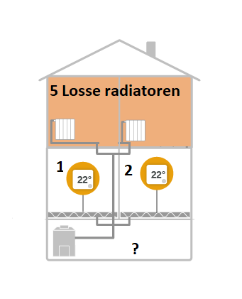

  • RobinFoot
  • Laatst online: 27-11 22:32
RobinFoot schreef op donderdag 4 februari 2021 @ 14:26:
Op dit moment ligt er nog geen vloerverwarming, maar de officiële oplossing is dus 2 zonekleppen (1 voor hal/woonkamer en 1 voor studio/speelkamer) plaatsen en de bovenverdieping via de slimme radiatorknoppen aansturen? Of dienen er zelfs 3 zonekleppen te worden geinstalleerd? Hoe dienen deze zonekleppen aangestuurd te worden, met een extensiekit?
@tado
Hierbij mijn situatie in een plaatje. Ik weet dat er voor de zones beneden qua vloerverwarming aparte thermostaten nodig zijn. De vraag is vooral hoe ik dit aanstuur.
Afbeeldingslocatie: https://tweakers.net/i/NjgzDepLRzeEye4eprHcs8R8TZw=/full-fit-in/4000x4000/filters:no_upscale():fill(white):strip_exif()/f/image/5zm1zZgRDrygQZvbN6Zu1FlY.png?f=user_large
@Cap Bedankt voor je uitgebreide post. Boven zijn inderdaad 5 aparte ruimtes die met een Tado aangestuurd gaan worden. Beneden (als het goed is) geen radiatoren, maar volledig vloerverwarming, waarbij er twee aparte ruimtes afzonderlijk verwarmd dienen te worden.
  • tado
  • Registratie: Februari 2016
tado
Bedrijfsaccount tado
RobinFoot schreef op donderdag 4 februari 2021 @ 16:09:
@tado
Waar het vraagteken staat gewoon een draadloze ontvanger van tado die de ketel aanstuurt.
Dan zorgen dat beide bedrade tado thermostaten met een ZONEKLEP verbonden zijn voor hun vloerverwarming.

Je hebt dus zowel een draadloze ontvanger + temperatuursensor voor het meten en aansturen van de ketel, en een bedrade thermostaat puur om de klep van de vloerverwarming aan te sturen, onderstaande situatie? Of zit het toch iets anders?
https://support.tado.com/...rverwarming-en-radiatoren

tado schreef op donderdag 4 februari 2021 @ 16:58:
En wanneer er een draadloze thermostaat in één van de zones met vloerverwarming komt, dan moet de zoneklep aangestuurd worden met een draadloze ontvanger? Of kan een zoneklep alleen bedraad met Tado worden aangesloten?

RobinFoot schreef op vrijdag 5 februari 2021 @ 11:18:
Alleen bedraad.
Alle zonekleppen bedraad.
Draadloze ontvanger (max 1 per account) aan de ketel.
https://intercom.help/tad...rverwarming-en-radiatoren

Klopt het dat ik met een draadloze ontvanger mijn Tado Thermostaat kan verplaatsen in mijn woonkamer? Door dit weer ben ik erachter gekomen dat de huidige locatie van mijn thermostaat niet ideaal is waardoor de cv continue blijft verwarmen omdat hij de ingestelde temperatuur niet kan bereiken, dit terwijl in andere delen van mijn woonkamer al de ingestelde temperatuur bereikt is (gemeten met losse xiaomi bluetooth thermometertjes).
  • FrenzyFreak
  • Laatst online: 14:06
@Vaenir Ja. Zolang je thermostaat nu alleen de CV ketel aanstuurt via kabel, dan kan dat.
Een thermostaat plaats je op een binnenmuur, uit de buurt van ramen, deuren, warmtebronnen en looppaden.
Afbeeldingslocatie: https://tweakers.net/i/N3QIMTaPsg8-kfb8Q16I9y9qwQQ=/800x/filters:strip_exif()/f/image/0QYZW1QkdwfoZ2kiHFRjsLpR.png?f=fotoalbum_large
  • Vaenir
  • Registratie: Februari 2018
  • Laatst online: 06-10-2023
FrenzyFreak schreef op maandag 8 februari 2021 @ 13:59:
Afbeeldingslocatie: https://cloud.serverbak.nl/s/aRRjLL76GSYTtAp/preview
Mega slechte situatieschets waarvan de proporties en temperatuur verdeling alles behalve klopt. :+ De temperatuur kleuren zijn nu meer een inschatting op basis van de 3 extra thermometertjes die ik in huis heb hangen. Het is trouwens een hoekhuis de huidige locatie is tegen een (spouw)muur naar de buren toe. De blauwe gedeeltes zijn buiten.
Maar ik had het idee dat de thermostaat al op de juiste plek hangt maar nu in de praktijk valt dit erg tegen. Als ik de thermostaat instel op 20 graden blifjt hij op de huidige locatie de hele dag hangen op ~18.5-19.50. Dus de cv blifjt maar doorgaan omdat hij de gewenste temperatuur niet bereikt. Terwijl waar ik hem nu voor ogen heb de temperatuur wel 20+ is. Plus in die regio is ook het leeft gedeelte en niet waar hij nu hangt.
[ Voor 4% gewijzigd door Vaenir op 08-02-2021 14:28 ]
  • Haan
  • Laatst online: 13:07
Haan
dotnetter
@Vaenir Je kunt ook gewoon een offset meegeven aan je thermostaat om zo handmatig de temperatuur te corrigeren, zie https://support.tado.com/...ergegeven-wat-kan-ik-doen puntje 2.
Kater? Eerst water, de rest komt later
  • Vaenir
Haan schreef op maandag 8 februari 2021 @ 14:46:
Thanks! Gaan we dat eerst maar eens proberen voordat we de portemonnee weer los trekken. Scheelt nu bijna 1.8 graden en dat op tien stappen afstand..

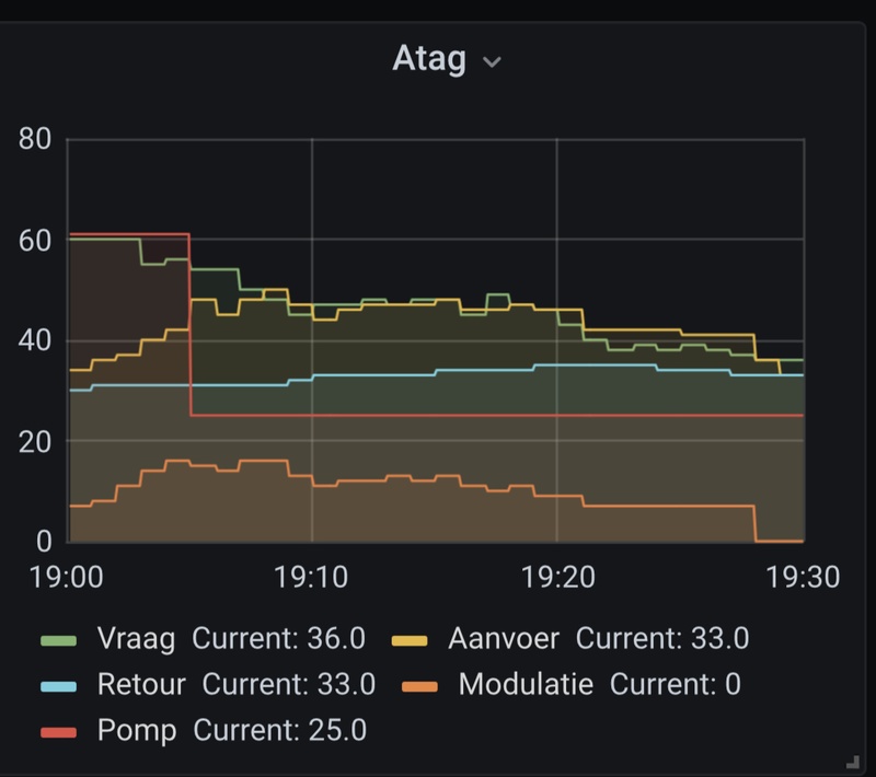

  • medu80
  • Laatst online: 10:56
Waarom fluctueert de vraag van een Tado toch zo enorm? Binnen een minuut is vraag 47, dan 51, direct erna 48 om daarna weer 52 graden te vragen. Zou het niet zuiniger zijn om één en dezelfde temperatuur voor een iets langere tijd te vragen.
  • Cap
Cap
@medu80 vreemd, dat is hier niet het geval, het verandert langzaam in de loop van een uur en gaat zeker niet op en neer.
Je bedoelt toch de verwarmingsactiviteit onder Care & Protect, of iets anders?
Wat voor Tado spullen heb je? Thermostaat, temperatuursensor, knoppen? In welke kamer treedt het op en welk Tado device meet daar de temperatuur? Is je ketel niet heftig aan het pendelen?
  • medu80
Afbeeldingslocatie: https://tweakers.net/i/wpLmtpodNnCdcdquBPj42sQieYM=/800x/filters:strip_icc():strip_exif()/f/image/9M7KjBQHfQVWH5TVCLBhx0jk.jpg?f=fotoalbum_large
Ik bedoel dus de daadwerkelijke cv aanvoer temperatuur. Vreemde is dat ie zomaar 5 graden zakt waardoor de ketel uitgaat. Als ie het zakken nu geleidelijk deed valt de ketel ook niet uit.
  • Cap
Cap
Ok, je hebt zo te zien een EMS-ESP van BBQkees. Ik zie dat de aanvoer temperatuur ook best snel stijgt, blijkbaar anticipeert Tado daarop door de vraagtemperatuur omlaag te brengen. Althans, ik neem niet aan dat de kamertemperatuur in die 5 minuten significant gestegen is. :)
Maar is wat wordt weergegeven wel puur de temperatuurvraag van de thermostaat, of speelt de ketel hier zelf ook een rol? Ik ben niet bekend met de EMS-ESP.
[ Voor 4% gewijzigd door Cap op 09-02-2021 21:57 ]

Ik blijf er toch niet uitkomen, graag nog eenmaal advies. Ook andere Tweakers mogen meedenken, ik sta ook open voor niet-officiële Tado-oplossingen zoals Slimme radiatorknoppen als slave gebruiken van de (draadloze) thermostaat.
Er is ongeveer 75 m2 aan vloeroppervlakte beneden, dit zijn dan 7 aanvoerlijnen en 7 afvoerlijnen.
Er zullen dus zelfs meerdere zones komen, waarbij de verste zone (studio/speelkamer), niet bedraad zal worden. Kan dit opgelost worden door iedere zone apart te koppelen met een draadloze ontvanger in in combinatie met een draadloze thermostaat? En de radiatoren boven krijgen een slimme radiatorknop.
Er komen dus 4 zones, plus 1 zone die altijd mee blijft lopen (WC + HAL)
Zone 1: Keuken/Serre
Zone 2: Woonkamer (hier is bedrading richting huidige thermostaat)
Zone 3: Woonkamer (hier is bedrading richting huidige thermostaat)
Zone 4: Studio + speelkamer
Zone 5: niet aangestuurd (blijft altijd lopen)
Afbeeldingslocatie: https://tweakers.net/i/YznLZ0FYUmUGsQM6iVtm0DVDnQw=/full-fit-in/4920x3264/filters:max_bytes(3145728):no_upscale():strip_icc():fill(white):strip_exif()/f/image/UctZSbr3DImqiQUCVMveX7Nm.jpg?f=user_large
Zone 1,2, en 3 zijn in dezelfde ruimte, hier hangt al een bedrade thermostaat voor de gehele ruimte.
Is dit mogelijk met TADO, en welke producten heb ik nodig?
