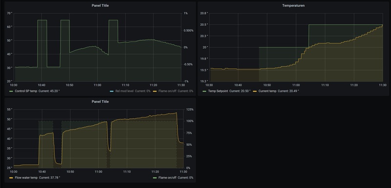

  • Zota
  • Laatst online: 09:53
Fijn dat dit er nu is, heeft inderdaad lang genoeg geduurd :)
Vraag me af, zijn er mensen die hun "Tado" zogenaamde modulerende thermostaat loggen in HomeAssistant en of Grafana?
Ik heb er een OTGW gateway tussen hangen, en vindt het ronduit teleurstellend hoe Tado moduleert.
Met tado is het Setpoint of 0 of voluit, ongeacht of hij een aantal tiende moet opwarmen of sochtends een aantal graden moet opwarmen. Schakelt je ketel ook echt onnodig vaak aan/uit.
Ik heb voor de proef mn Remeha iSense weer teruggehangen en deze houd de ketel veel langer aan, moduleert beter, stapsgewijs schroeft hij het water setpoint omhoog, en ook weer rustig omlaag.
Zal later wel wat screenshots toesturen.. Tado is meer voor de basic user, die alleen de "besparing" in beeld krijgt. maar niet voor mensen die zich meer verdiepen in wat hij zo al doet.

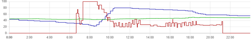

  • LordSinclair
  • Laatst online: 16:51
Verwijderd schreef op dinsdag 16 februari 2021 @ 15:13:
Afbeeldingslocatie: https://tweakers.net/i/NUf5cn0y46-_K5sVJMXzGqRc8nc=/800x/filters:strip_exif()/f/image/i0P8OOgqSSwWfCcMfOFOejs2.png?f=fotoalbum_large
Hier mijn grafiek van vandaag, ik heb hem net een week, maar ik heb wel het idee dat die moduleert. Begin van de dag stookt ie hard en de rest van de dag een stuk rustiger.
- Rood, Heating
- Groen, vochtigheid
- Blauw, accuniveau van mijn telefoon }:O
Afbeeldingslocatie: https://tweakers.net/i/cCtGhU6UCvw08BpRVzdMeq4IgHQ=/800x/filters:strip_exif()/f/image/RPrpGu4h9lBEoOnEv2A8V8PF.png?f=fotoalbum_large
Dit was gisteren.
[ Voor 29% gewijzigd door LordSinclair op 16-02-2021 15:41 ]
  • acidfever
  • Laatst online: 06-01-2024
acidfever
I am allready working!
Weet je zeker dat je je Tado thermostaat modulerend hebt ingesteld en niet gewoon op aan/uit? OpenTherm en Aan/uit zijn fysiek andere aansluitingen op de thermostaat.
  • Sharky
  • Registratie: September 1999
  • Laatst online: 19:58
Sharky
Skamn Dippy!
acidfever schreef op dinsdag 16 februari 2021 @ 15:35:
Aan de grafiek te zien moduleert hij wel. Of dit normaal moduleergedrag is weet ik niet. Moet wel zeggen dat hij bij mij echt amper under-/overshoot heeft dus lijkt goed te gaan.

  • Jeoh
  • Laatst online: 29-11 02:19
Jeoh
blaat
Je moet dan ook nog wat dingen in het menu aanpassen, geloof ik.
Tado is uiteraard correct ingesteld, OT Protocol en settings ook correct.
Van iSense is een korte grafiek me OTGW ben ik aan het updaten, maar verschil is wel te zien hoop ik
Afbeeldingslocatie: https://tweakers.net/i/qeQD6y0hKb_Vu_xlXzff-uGk890=/800x/filters:strip_icc():strip_exif()/f/image/fCbdkyeSwuED6eOURMelGpmH.jpg?f=fotoalbum_large
Afbeeldingslocatie: https://tweakers.net/i/O7rR8PO4ngiPJPn-0Ei5w-2CMRg=/800x/filters:strip_icc():strip_exif()/f/image/HLfqQ1aAhFt443ZP8GRBjQtK.jpg?f=fotoalbum_large
Dit is Tado, of max water temperatuur 65 graden aanvraag of 0...
Percentage doet niks en is uitgelezen vanuit Tado, blijkbaar niets zeggend..
Afbeeldingslocatie: https://tweakers.net/i/9jcDbLoox5G7vwNK2ImZUjxctVM=/800x/filters:strip_icc():strip_exif()/f/image/Kc96U89uPnzTCzjlF8db79H6.jpg?f=fotoalbum_large

@Verwijderd Heb je geen grafiek van de aanvoertemperatuur? (ketel met Tado) Daaraan kan je het beste zien of er gemoduleerd wordt. Aanvoertemp altijd max> geen modulatie.
Bij mijn Tzerra+Tado komt de aanvoertemperatuur overeen met wat Tado als powerlevel in de app en api toont; 100% is max keteltemp, 50 procent de helft enz.
Afbeeldingslocatie: https://i.imgur.com/hj9bcxv.png
