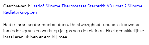

Ik zit te twijfelen over de aanschaf van een Tado, maar wat mij nou niet duidelijk wordt of de afwezigheid functie nou gratis is of niet. Op een website kom ik deze review tegen maar ik kan nergens bevestiging hiervan vinden
Afbeeldingslocatie: https://tweakers.net/i/Nx87BBebcf-i0zpZop1Q3WCdL2w=/full-fit-in/4000x4000/filters:no_upscale():fill(white):strip_exif()/f/image/VbMQQTPGiljhe1hAZgsjVogW.png?f=user_large
Wat ik lees bij Tado is dat je met de niet-abo-versie alleen een push bericht krijgt.

Dat klopt, bij de gratis versie krijg je enkel een push bericht. Overigens kun je deze functie (met bijvoorbeeld Home Assistant op een Raspberry Pi) zelf ook prima programmeren

Rare review dan, maar via de een Pi klinkt ook goed. Dat gaat dan met het IFTTT protocol denk ik?
