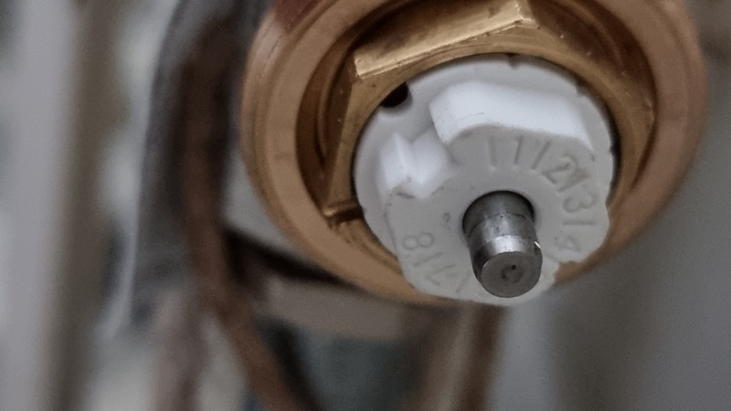

CV noob hier. Ik heb door het hele huis (woning uit 1992; radiatorkranen waarschijnlijk net zo oud) normale radiatorkranen van Herz. Kan ik deze waterzijdig inregelen? Zit een inbus aan de zijkant. Aan de voorkant lijkt de binnenkant gewoon rond.
Andere vraag, zou ik het binnenwerk kunnen vervangen door thermostatisch binnenwerk voor in de slaapkamers.
Afbeeldingslocatie: https://tweakers.net/i/diAJxWjZEmJoj0gLL7Mt_c3goA8=/232x232/filters:strip_icc():strip_exif()/f/image/W8Do1BhBpWMj3JmsOxARDiZ9.jpg?f=fotoalbum_tileAfbeeldingslocatie: https://tweakers.net/i/qIB-LLtaSKT1Ka9x-NsYMV-Gc5w=/232x232/filters:strip_icc():strip_exif()/f/image/SwAklN4DuP9F9tDTAKrpxzDQ.jpg?f=fotoalbum_tile
Ik zeg maar zo, ik zeg maar niks.

mastair schreef op zaterdag 26 november 2022 @ 13:09:
[Afbeelding][Afbeelding]
Volgens mij kan in deze herz kraan geen ander binnenwerk gezet worden.
Als je besluit de kranen te vervangen neem dan weer Herz kranen, deze hebben een kortere inbouwmaat dan b.v. Danfoss of Heimeier.

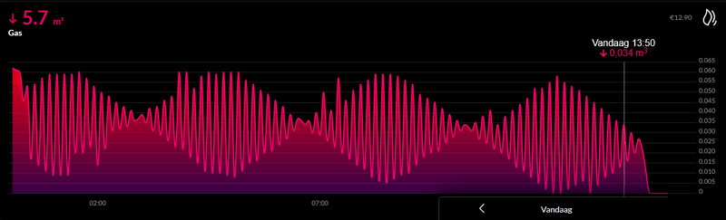

Wie kan mij uitleggen wat de ketel aan het doen is in onderstaand plaatje?
De test is met een Intergas Combi Kompact HR 36/30 op 70% vermogen ingesteld en aangesloten op een modulerende Honeywel T4M thermostaat (OpenTherm).

Afbeeldingslocatie: https://tweakers.net/i/0I0bYFIzkb9O7W2fRWfK7RlYea4=/800x/filters:strip_icc():strip_exif()/f/image/8C1caLnoFlBjxd7qnPufxUYv.jpg?f=fotoalbum_large
Deze zijn het.
Dank voor de tip. Probeer ik het met een 11 sleutel.
Inkeping links op de foto geeft de waarde aan?
  • Seafarer
Tomono schreef op zondag 27 november 2022 @ 11:35:
Deze zijn het.
Ja dat is het stilstaande streepje. Het witte gedeelte verdraaien totdat het gewenste nummer voor het streepje staat.

Ja, dezeAfbeeldingslocatie: https://tweakers.net/i/0I0bYFIzkb9O7W2fRWfK7RlYea4=/800x/filters:strip_icc():strip_exif()/f/image/8C1caLnoFlBjxd7qnPufxUYv.jpg?f=fotoalbum_large

Bedankt voor je input. Ik heb het even geprobeerd, maar helaas wordt de grafiek er niet anders van.
De thermostaat op de verdeler op net boven 40 gezet, hierdoor hoorde ik geen geruis meer tijdens verwarming van de cv. Houdt het liever wat aan de veilige kant mocht de cv eens een overshoot oid hebben.
De pompsnelheid van de ketel heb ik verhoogd naar 99%, maar dat lijkt niks te helpen. Hierbij de rest van mijn cvketel instellingen, een Remeha Avanta 35c:

Afbeeldingslocatie: https://tweakers.net/i/-Dfd9PEPRON3Rsky9n7SCwT49XY=/800x/filters:strip_exif()/f/image/0plrfyi4msdAkg9iduCmAfIc.png?f=fotoalbum_large
De thermostaat in de kamer vraagt ook steeds weer om warmte, net nadat de ketel uit is. De temperatuur die de thermostaat aangeeft is ook stabiel 18 graden, is ook niet 17,5 of 18,5.
Wel is de thermostaat aangesloten met een utpkabel. Wellicht zijn deze draden net te dun of zou dat niks uit moeten maken?
Alvast weer bedankt voor wat input! :)
Je Max toerental staat op 10, dus 1000. Alleen is dat niet onder het minimum van de ketel als je de grafiek bekijkt?

Als je de kraan en het voetventiel beide dicht zet dan kun je de radiator verwijderen, om erachter te behangen, zonder de hele installatie te laten leeglopen. Kan handig zijn.
Heimeiers hebben nogal eens de neiging wat geluid te produceren als de cv pomp loopt, met het voetventiel kun je wat extra weerstand in de flow maken zodat je geluid kunt voorkomen.

Beste mensen, goedemorgen!
Korte update van mijn ‘koude muur’ experiment nadat ik enkele weken geleden had gemerkt dat mijn kamerthermostaat behoorlijke ‘overshoot’ veroorzaakte met het stoken en ook overmatig hoog stookte wanneer het helemaal niet nodig was waardoor er ook behoorlijke ‘swings’ in het stookgedrag van de ketel ontstond omdat het OT algoritme ook niet precies wist hoe eea een beetje normaal te regelen.
Zie de oplossing op de foto: de kamerthermostaat zit nu op afstand van de muur op 2 nylon bussen + ook nog wat EPS er tussen. Er bovenop staat ook een Xiaomi Mi Temperature and Humidity Monitor 2 sensor met 0.2C accuracy voor referentie.
De verbetering is echt verbluffend:
- De overshoots (was soms 1.5 tot 2 C) van de temperatuur in de ruimte tav de ingestelde temp op de thermostaat zijn praktisch geheel verdwenen!
- De actuele omgevings-temp gemeten door de kamerthermostaat loopt nu praktisch geheel in de pas (delta-T kleiner dan 0.2C op de 2 displays) met wat de Xiaomi Mi meet die een heel nauwkeurige digitale temp sensor aan boord heeft.
Niet normaal het verschil tav toen de kamerthermostaat nog strak tegen de muur zat geschroefd!
Afbeeldingslocatie: https://tweakers.net/i/AAupCMm044IAN-keLtbOiP6TFDw=/x800/filters:strip_icc():strip_exif()/f/image/E8qQxCGLfWR2nHIJoJVsK8eD.jpg?f=fotoalbum_large

dbzfan
Nee.
Alleen niet echt een eyecatcher in je woonkamer..
  • Seafarer
dbzfan schreef op maandag 28 november 2022 @ 10:53:
Constante temperatuur is ook wat waard. :)
Ik denk juist van wel. De vraag is of het dan als mooi (industrial look) of niet wordt gezien. :+

  • Seafarer
witterholt schreef op maandag 28 november 2022 @ 11:50:
Misschien is het wel Retro EPS? ;)
  • Marc_Sway
  • Laatst online: 05-09 11:50
Mijn vrouw vindt het wel heel mooi hoor zo :*)
Zij is mijn eerste referentie en vindt t bijna altijd positief als ik ‘een probleem’ creatief op los.
Bottom line is mijn advies aan iedereen die iets aan CV’s wil gaan tunen: haal eerst je kamerthermostaat van de muur af (of koop iets wat je op tafel kan zetten met RF connectie naar je CV, zoals een Evohome, of andere draadloze thermostaat op batterijen).
Zorg dat alle lucht uit je systeem is.
Daarna zorgen dat je retour temp van de ketel niet boven de 58C komt (door eventueel je max aanvoer temp te verlagen).
En dan zien hoe het hele systeem performt onder aansturing van OT.
Ik denk dat kamerthermostaat issues (o.a het ‘koude muur issue’) de bron zijn van heel veel niet efficiënte CV performance.

Marc_Sway schreef op maandag 28 november 2022 @ 10:36:
Zou een stukje aluminiumfolie ook gewerkt hebben?
Het is inderdaad wel een goed punt: De thermostaat hangt tegen een muur met aan de andere kant van die muur een veel koudere ruimte. Dan krijg je afwijkingen.
  • Seafarer
Blihi schreef op maandag 28 november 2022 @ 12:18:
Ik heb hem ook al jaren 5mm van de muur afhangen. Met wat isolatie erachter. Ik geloof toch dat ik eens upgrade naar 10 if 15mm.
Ik heb het vaak andersom... thermostaat hangt aan een binnenmuur, en aan de andere kant van die muur zit de keuken met een combimagnetron. Is altijd heerlijk met een dekentje op de bank zitten als we 's avonds lasagne of pizza gehad hebben.
  • Marc_Sway
Toen ik de modificatie met de kamerthermostaat nog niet had gedaan, had ik zeer regelmatig temp. overshoots (de hoogte daarvan afh. van hoe veel de living ‘s nachts was afgekoeld en de temp. buitenshuis), na het opstarten van de CV ‘s ochtends na de nachtperiode.
Dus als ik de thermostaat op bijv 18C had gezet, was de overshoot zo maar 1.5 of 2C en stopte de brander pas als de lucht temp in de living 19.5 of 20C had bereikt.
Ik weet niet precies hoe lang de ketel te lang aanbleef, maar door de overshoot is dat zeker 30 min of wat meer geweest dan nodig om een werkelijke kamer-temp van 18C te bereiken (wat ik op de kamerthermostaat had ingesteld).
Nu met de kamerthermostaat ca 1.5 cm van de muur met de EPS er tussen is de overshoot nu minder dan 0.2C ten aanzien van de temp setpoint als gezet op de thermostaat!
Bizar die verbetering.

Ik ben ook bezig om eens kritisch naar mijn CV te kijken. We hebben vloerverwarming beneden (geen radiatoren) en boven wordt er 1 kleine kamer met een radiator warmgehouden. De badkamer heeft vloerverwarming middels een RTL. Ik heb een Nefit Trendline AquaPower Plus II HRC30 CW6 met een Nefit Easy thermostaat.
We proberen de kamer zo rond de 20 graden te houden en ik gebruik de volgende parameters:
  • Max vermogen: 40% (12kWh)
  • Aanvoertemperatuur: 55 graden
Mijn CV programma laat het 's nachts afkoelen naar zo'n 19 graden en om 5:30 en 6:30 even naar 20 graden (dan is het met het douchen meestal warm). Op maandag werkt mijn vrouw thuis (woonkamer), dus vanaf 9 uur blijft de CV op 20 graden ingesteld. De thermostaat hangt ook in de woonkamer.
De temperatuur blijft nu heel mooi rond de 20 graden, maar het lijkt er op dat de ketel flink loopt te pendelen:
Afbeeldingslocatie: https://tweakers.net/i/Qur0jtqItYjoPIrCSR8e1wQYgK8=/full-fit-in/4000x4000/filters:no_upscale():fill(white):strip_exif()/f/image/VxnEkupgp8aZYb93t4Sh7CEl.png?f=user_large
Afbeeldingslocatie: https://tweakers.net/i/SgbDq5WpKx7xu5X6QI3AGMPHMYE=/full-fit-in/4000x4000/filters:no_upscale():fill(white):strip_exif()/f/image/TiKhKeMJoKZPoA6Ib3SUy5WV.png?f=user_large
Qua comfort is het prima zo, maar ik vraag me af hoe ik het in-/uitschakelen van de ketel (pendelen?) kan voorkomen.

@BugBoy Vermoedelijk is het minimale vermogen van de CW6 ketel op dit moment
met de vrij zachte buitentemperaturen te hoog voor het te compenseren warmteverlies.
Helaas niets aan te doen - behalve een andere warmteopwekker kiezen met lager minimumvermogen.
Just my 2 mW
Over pendelen gesproken: In de TS op pagina 1 vind u over "pendelen"
nog steeds exact: NIETS. Eigenlijk vreemd omdat gevoeld de helft van de bijdragen hier over "pendelen" gaat.

BugBoy schreef op maandag 28 november 2022 @ 15:02:
Ik zie hier geen pendelgedrag. Wel een heel mooie low-load regeling gestuurd door een OpenTherm thermostaat die zich helemaal niets aantrekt van de ingestelde 55 graden op de ketel. Laat ik proberen uit te leggen hoe ik dit lees:
Om 6 uur springt je ketel even aan en levert 70 graden water. . Om 7:30 zie ik iets soortgelijks, dus gaat hij even aan. Aan, om 12:00 begint de ketel in low-load modus te stoken. Er is steeds een tijdje warmtevraag met een mooi constante ta en een tijdje geen warmtevraag.
De tijden 5:30, 6:30 en 9:00 zie ik in dit grafiekje helemaal niet terug, dus ofwel je woning is al op temperatuur, ofwel de tijden kloppen niet in je grafiek.
