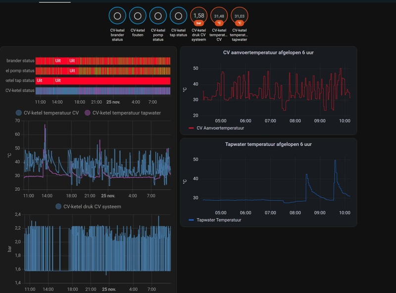

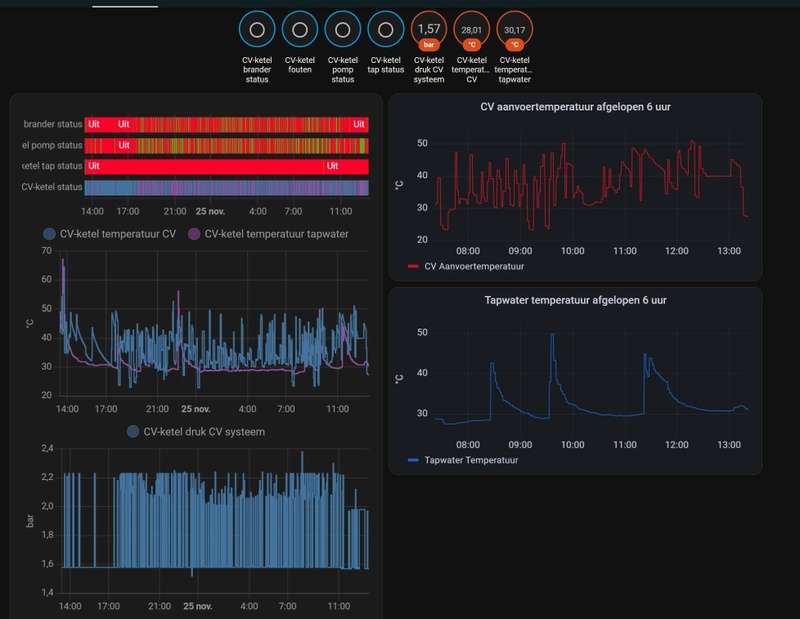

  • geenwindows
  • Registratie: November 2015
ptr1968 schreef op woensdag 23 november 2022 @ 18:26:
Gewoon bij instellingen in de app of op laptop.
Het heet in de app max boilertemperatuur meen ik zo.
Misschien update firmware? als je een oude hebt
Het lijkt dat je ketel nogal geknepen is wat betreft vermogen, dan kan die niet moduleren (onderste grafiek)
max aanvoer temperatuur is niet aanpasbaar. staat vast:
Afbeeldingslocatie: https://tweakers.net/i/ZlFZYszTOPUfuRZoC1bbQPeCKuw=/800x/filters:strip_exif()/f/image/AtsMc8yZbFVR5jrqBMc7OfZo.png?f=fotoalbum_large
de ketel kan wel degelijk moduleren:
Afbeeldingslocatie: https://tweakers.net/i/r22GiaX5wnPA_kyt9Ry5zYRJoC0=/800x/filters:strip_exif()/f/image/tGu2CyXNALeqE8Zkv9stReUw.png?f=fotoalbum_large
aan de ketel zelf heb ik zelf nog niks ingesteld. deze staat voor CV en warm water op 60c.
als ik in de grafieken kijk zie ik dat het tapwater richting de 71c gaat...
Gas verbruik is naar mijn idee ook hoger met de Anna vergeleken met de Nest.
firmware versie is:
Hardware informatie
Extensie firmware
2018-02-08T11:15:57+01:00
Display firmware
2018-02-08T11:15:53+01:0
firmware versie 4.3.12
auto update staat aan en geeft aan dat er geen nieuwe firmware versie is...

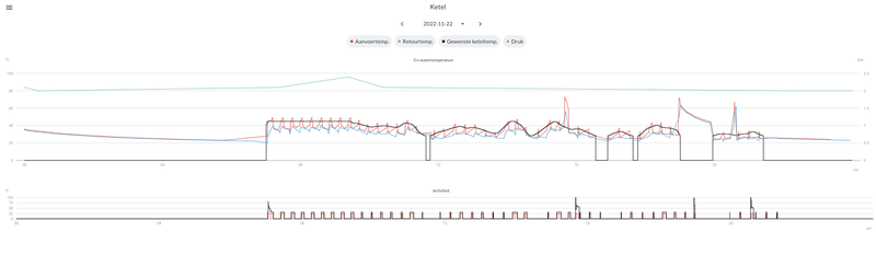

  • dunklefaser
dunklefaser
Point Of KnowReturn
@josa83 Het resultaat van de regelstrategie van mijn kamerthermostaat met de huidige buitentemperaturen
is optimaal - kan niet beter. In de referentieruimte wijkt de temperatuur maximaal +/-0,05°C af op de plek van de thermostaat.
Afbeeldingslocatie: https://tweakers.net/i/P7os1EsjG6yx0Tad6hns9BOZ77M=/800x/filters:strip_icc():strip_exif()/f/image/BJbettGIwaRtwGMHN2bwiY0y.jpg?f=fotoalbum_large
Met een warmteverlies van ca. 2,9 kW en een minimum ketelvermogen van 8,1 kW (b.w.)
is low-load volgens mij de enige regelstrategie met dusdanig lage temperatuurvariaties.
6 x 3-3,5 min = 0,312 m³/h; aanvoer max. 31°C / retour max. 24°C

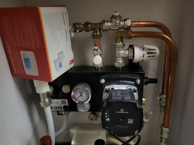

  • Martine
Moet alles nog even op de print solderen, maar dan kan ik met twee DS18B20 sensoren de aanvoer/retour-temperatuur bij de ketel gaan meten. Met een beetje geluk kan ik morgenavond de ESP8266 bij de ketel installeren, ben erg benieuwd welke waardes eruit komen. :9
Maarrr, wat schetst mijn verbazing. Toen ik op de ketel de aanvoertemperatuur vanavond bekeek stond deze op 68 graden. Met een infrarood thermometer gemeten op de leiding (met zwart plakbandje) en die gaf nagenoeg hetzelfde aan.
Met de hand vastpakken was echt te warm. O-)
De ketel sloeg uit en hij liet een retourtemperatuur van 58 graden zien. Echter bij het meten op de leiding zei mijn infrarood thermometertje 34 graden. Dus ik met de hand voelen en kon hem gewoon vast pakken.
Maar da's gek?! Zou de temperatuur-sensor van de ketel half dood of debiel zijn? :S
Heb hem al in het schema opgezocht, hij zit op stekker X7 van de Remeha Avanta Ace35c. Kan ik deze sensor nameten met een multimeter? Zo ja, hoe? Het is een ketel van februari 2022, dus eigenlijk nieuw al zegt dat niet altijd wat.
[ Voor 7% gewijzigd door Martine op 23-11-2022 22:07 ]
  • Seafarer

Martine schreef op woensdag 23 november 2022 @ 22:05:
Had de ketel net warmwater gemaakt?
  • Martine
@Seafarer , nee, hij draaide al enige tijd om de slaapkamer te verwarmen. Maar misschien ben ik te voorbarig om de vraag hier te stellen. Toch blijf ik het gewoon gek vinden, iets van 58 graden door de leiding en de buitenkant maar 34 graden.
[ Voor 6% gewijzigd door Martine op 23-11-2022 22:23 ]
  • Seafarer
  • Laatst online: 09:56
Martine schreef op woensdag 23 november 2022 @ 22:23:
Kunststof buis, die PEX dingen, willen aan de buitenzijde nogal cool zijn? Zou dat kunnen?
  • Martine
@Seafarer, nope = stalen leiding, is geperst met zo'n speciale tang. Morgen ga ik meer meten, ook bij de radiator want daar komt het retourwater immers uit. :Y
  • Seafarer
Martine schreef op woensdag 23 november 2022 @ 22:34:
glimmende stalen buis + infraroodmeter = zwart plakbandje om de buis doen. 8)

Zelf heb ik niet ontzettend veel kennis van de setup. Ik probeer het hieronder zo ver mogelijk te omschrijven. Mocht er nog informatie ontbreken hoor ik dat graag
Er wordt gebruik gemaakt van een intergas kombi kompakt 36/30 ketel (pdf)
De thermostaten zijn een Honeywel Touch (aan/uit) en een Honeywell Chronotherm (ON/OFF)
Hierbij een foto van de verdeler vloerverwarming. Beschikt over een eigen pomp en aanvoertemperatuur regelaar.
Afbeeldingslocatie: https://tweakers.net/i/kdI_IJ5lW7C2iuLmasBDW71F-jo=/800x/filters:strip_icc():strip_exif()/f/image/DTEV8O5VigiGIYac6Prt8NUd.jpg?f=fotoalbum_large
Foto van de zoneregeling. Zijn twee kleppen (?) waarvan 1 aangesloten op de retour van vloerverwarming ( verticale leiding met blauwe isolatie) en de ander aangesloten op de rest van de woning (horizontale kale leiding)
Afbeeldingslocatie: https://tweakers.net/i/suRdZO496WbUzfywFREEk2r2SGk=/800x/filters:strip_icc():strip_exif()/f/image/gO0w0CcarXexrhTFmcYK9eG2.jpg?f=fotoalbum_large

Voor mij is het ook de vraag hoe dit geheel precies is aangesloten.
Op de foto is een wit kastje te zien. Dat is de RF module van de Honeywell Chronoterm (aan/uit) themostaat van de vloerverwarming in de slaapkamer.
Deze module zit bovenop een kabeldoos en naar deze kabeldoos gaat ook de bedraging (blauw/rood) van de thermostaat voor de verwarming in de woonkeuken/kamer.
Vanuit diezelfde kabeldoos gaat een blauw/rode draad naar de cv ketel die vervolgens op pin 6-7 is aangesloten. Verder zie ik niet dat een van de kleppen (2-weg?) is aangesloten op de cv ketel. De kleppen worden op een of andere manier gestuurd vanuit die geheimzinnige kabeldoos.
Wanneer er warmtevraag is vanuit de woonkamer gaat in ieder geval direct de klep van de desbetreffende zone open. En dit ook voor de zone voor de vloerverwarming. Hierbij hoor ik een duidelijke TIK vanuit de kabeldoos. Dus wellicht dat een relais is aangesloten tussen de blauw/rode draden van de thermostaten?
Hoe het geheel nu communiceert met de cv-ketel is mij onduidelijk :+ ook kan ik mij nog niet bedenken wat nu het voor/nadeel is van de huidige situatie.a

Mijn gok is, maar dat zul je moeten meten, het volgende:
Als de thermostaat in die slaapkamerzone aan gaat worden beide kleppen bediend. De ene klep opent de zone van de slaapkamer, de andere klep sluit de zone voor de woonkamer. Die had ook met een 3-wegklep gekund, maar op deze manier is dus altijd maar 1 van de 2 zones open.
De ketel krijgt ofwel een signaal van de slaapkamer, ofwel een signaal van de woonkamer. Als het goed is, zijn beide thermostaten aangesloten op de ketel, met allebei een eigen temperatuurregime.
Dit is een zogenaamde master/master regeling. Je kunt je slaapkamer dus echt onafhankelijk verwarmen en omdat je in de slaapkamers radiatoren hebt en beneden vloerverwarming is dat helemaal geen slecht idee. Beide circuits zijn onafhankelijk en kunnen apart ingeregeld worden.

Even een korte vraag. Ik heb een Intergas XTreme 36 met door de gehele woning (bouwjaar 2020, ca. 215m2) vloerverwarming met master/master naregeling en pomploze verdelers.
Instellingen zijn:
Maximaal vermogen: 100%.
Minimale pompsnelheid: 90%. (ondanks de hoge waarde geen last van ruis)
Maximale pompsnelheid: 100%.
Aanvoertemperatuur: 40 graden.
Ingestelde omgevingstemperatuur woonkamer: 20 graden continu zonder nachtverlaging.
Is onderstaande gedrag van de ketel dan een beetje te duiden als (sub)optimaal of zijn er nog aandachtspunten?

witterholt schreef op vrijdag 25 november 2022 @ 10:20:
Instellingen zijn:
Die ketel staat te pendelen. Steeds hele korte aan-sessies waarbij de aanvoertemperatuur ruim door de ingestelde 40 graden vliegt. Dat is niet goed.
Omdat je pompsnelheid al maximaal staat, kunnen hier twee dingen aan de hand zijn: Ofwel, je bypass staat open, waardoor het water vrijwel direct weer terug de ketel in gaat, ofwel je naregeling regelt steeds veel te kleine vermogens open op veel te korte intervallen.
Dat laatste is waarschijnlijk omdat ook je pomp steeds uitvalt. Bij een echt pendelend systeem zou de pomp niet uitvallen, maar alleen de brander. Ik vermoed dus dat jouw naregelsysteem op veel te korte intervallen regelt.
De vraag is: Welk naregelsysteem gebruik je hier. Je praat over Master/Master, maar welk type/merk heb je? Op welke stand staat je bypass (even aangenomen dat die er is, maar dat moet wel bij een Master/Master regeling).

Blihi schreef op vrijdag 25 november 2022 @ 10:34:
Het betreft een Watts Vision systeem. Dit is een afbeelding van de verdeler op de begane grond. Zou hier dan de bypass ergens moeten zitten?
Als ik in de pomp status afbeelding kijk is om 7:30 alleen de brander uitgevallen. Dat zou dus op pendelen duiden?

witterholt schreef op vrijdag 25 november 2022 @ 10:37:
Daar zit er geen, maar er moet er ergens een zijn, want blijkbaar kun je alle flow uitschakelen. Die witte motor linksonder op de foto doet dat. Die wordt gestuurd door het Watts systeem en knijpt de vloer dicht.
Ja, dat is een moment dat de ketel zijn warmte niet meer kwijt kon en de brander dus uitschakelde terwijl er wel warmtevraag was. Op het display is dat code 1.
Dan zou ik eens in de handleidingen op zoek gaan naar de mogelijkheid om het aantal schakelmomenten heel ver naar beneden te brengen. Jouw systeem schakelt nu wel 9 of 10 keer per uur aan en uit. Dat is veel te veel. Ik ken Watts niet en ik kan zo snel geen duidelijke handleidingen met parameters vinden (wel allerlei filmpjes, maar daar heb ik een hekel aan).
Om je een idee te geven: Ik heb 190 m2 vloerverwarming met totaal 8 zones (8 thermostaten) en had de periodetijd op 4 uur staan. Ik gebruik zoneregelaars van Honeywell, daar kun je die periodetijd instellen tussen de 1 en 255 minuten, waarbij 12 minuten standaard is, maar dat is echt veel te kort.
  • witterholt
  • Laatst online: 02-10 22:24

Zet de regelkarakteristiek maar eens op hysteresis in plaats van PWM. Dan gaan de zones open als de temperatuur daalt en sluiten als de temperatuur stijgt. Helaas is 0.5 graad best veel, dus het zou kunnen dat dit niet goed is voor het comfort. Dat moet je testen.
Zo te zien is er verder niets aan in te stellen. Jammer, maar helaas bij veel zoneregelingen een feit.
Je kunt het ook gewoon zo laten en accepteren dat het stoken niet zuinig gebeurt.
Een bypass in het systeem is noodzakelijk als alle zones dicht kunnen lopen. Op dat moment kan de ketel zijn water niet meer kwijt. Als de verdeler boven ook helemaal dicht kan lopen en daar is ook geen bypass voorzien, dan is je installatie niet in orde. Als de pomp van de ketel draait en alle zones lopen dicht, dan zal de ketel uiteindelijk vastlopen. De pomp slijt enorm (kan zijn druk niet kwijt) en dat zal storingen geven.

@danny.s
Heb je een oplossing gevonden? Ik heb hetzelfde probleem i.c.m.vloerverwarming.
Mijn Tado regelt de warmte aanvraag. Indien het om flink bij stoken gaat, dan gaat het goed en stabiel.
Indien het om minimaal bijverwarmen gaat van .2 graden verschil, dan gaat hij pendelen.
Vloerverwarming configuratie en details:
- 5 groepen, staan maximaal open
- doorvoer van CV ketel gaat via een thermostatische kraan, die maximaal openstaat. Knijpt dus niet. Had voorheen hier een Tado knop op, maar eraf gehaald. Vandaar dat er een kraan tussen zit.
Reeds geprobeerde instellingen:
CV slaat uit bij het volgende experiment
Maximaal vermogen 25 KW
Maximaal pomp 100%
Aanvoertemp op 80 (ja heel hoog maar om te testen. gelukkig beschermt mijn verdeler de vloerverwarming)
Slaat ook uit op
En idem instellingen maar dan het maximaal vermogen op 7KW
Ik sta op punt om mijn afgiftesysteem omhoog te krikken door de badkamer maar open te gooien.

  • witterholt
@Blihi , sinds ik rond het middaguur de minimale pompsnelheid heb verlaagd van 90 naar 70% schiet ie niet meer constant door z'n maximale aanvoertemperatuur heen en is de druk in het systeem ook lager.
Afbeeldingslocatie: https://tweakers.net/i/MBYVlNcbxj86UQkWlf6v6WnZWgc=/800x/filters:strip_exif()/f/image/ddNgMXST3ooYvVx0rpvac19o.png?f=fotoalbum_large
Afbeeldingslocatie: https://tweakers.net/i/9Upr6RaMn14QeWyJgF8UrTrRGX0=/800x/filters:strip_exif()/f/image/peX7zTbhn9DgvcXPoirzoyfL.png?f=fotoalbum_large
Zou het kunnen dat de motor op de klep voor de begane grond de vertragende factor is i.c.m. de hoge pompsnelheid waardoor ie zijn warmte niet op tijd kwijt kon?
Op het moment dat de brander uit sloeg gaf ie trouwens nu statuscode 3 "de ketel is aan het voorventileren". Is dat normaal?
[ Voor 6% gewijzigd door witterholt op 25-11-2022 19:29 ]
