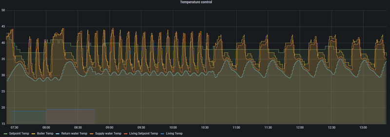

Ik heb al mijn radiatoren waterzijdig ingeregeld in huis, en krijg overal een delta T van 20. 70 graden in en 50 graden uit. Nu hoor ik bij de radiatorknoppen het water in de radiator spuiten. Deze kan ik wel verder open of dicht draaien zodat ik het niet meer hoor maar dan gaat een andere radiator geluid maken. En ik wil nu ik het eindelijk voor elkaar heb het systeem niet meer ontregelen.
En omdat mijn Nest thermostaat via opentherm de ketel aanstuurt, wilt hij ook wel eens kiezen voor een aanvoer van 80-90 graden, veel te hoog in mijn ogen waardoor de retourtemperatuur bij de ketel 65 graden wordt waardoor de ketel weer zijn HR functie verliest. En dat wil ik niet.
Ik wil geen geluid meer horen en ik wil voorkomen dat de retourtemperatuur in de ketel boven de 55 graden komt.

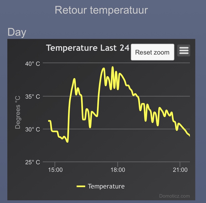

Wat me opvalt aan een temperatuursensor die in de woonkamer hangt (NIET de sensor van de thermostaat zelf) is dat de temperatuur minder snel stijgt vanaf ~18,5 graden (met een ingstelde temperatuur van 19,5 à 20 op de thermostaat). Dus de ketel kán het wel om door te stoken, hij lijkt het alleen niet te mogen. Daarnaast valt het me ook op dat het megasnel weer afkoelt nadat ik de thermostaat uit heb gezet, maar dat is wellicht een isolatieding.
Afbeeldingslocatie: http://pimmeh.duckdns.org/pimmeh/files/2022-11-22_kachel_werkt_traag.png
Ik heb trouwens een OpenThermGateway besteld voor meer data, maar die verwacht ik ergens over 10 werkdagen pas.
Wat kan ik nog aan de instellingen veranderen zodat ik 1) wel zuinig genoeg stook maar ook sneller dan die 2 uur (en er dan nog niet ben) op een relatief kleine woonkamer de ingestelde temperatuur behaal?

Cemmey schreef op dinsdag 22 november 2022 @ 15:34:
Door de flow te verlagen ga je het systeem sowieso ontregelen. Je radiatortemperatuur gaat omlaag, dus je zult dan moeten compenseren door een hogere Ta. In plaats van 70/50 moet je dan naar 75/45 bijvoorbeeld. Dat is nog zuiniger ook.

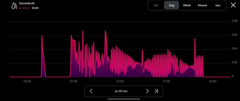

Weet iemand hoe ik in de CV ketel kan zien welke (error)codes hij gegeven heeft?
Gaat om Vaillant VHR NL 25-30/5-5 L R6
Ik heb eigenlijk hetzelfde probleem. Ik krijg hem ook niet uit dit zandloper patroon. Alleen vloerverwarming beneden, circa 60m2 (7 a 8 groepen). Constant 17 graden. Remeha Avanta 35c naar bijna minimale kW's gezet en in combinatie met een Honeywell Lyric T6.
Volgens mij is de thermostaat weer gauw tevreden en schakelt de cv ketel weer uit, waarnaar het weer een paar tienden afkoelt en de cv weer aan stuurt. Dus als iemand een oplossing heeft voor jou, dan ben ik misschien ook wel bij mijn oplossing.
Langere run gaat wel goed, dus bij verhogen naar 19 graden ofzo.

Als het echt niet lukt zul je je afgiftesysteem moeten aanpassen. Dus grotere radiatoren.
Wat ik hierin alleen niet begrijp is het volgende:
Als je aanvoer hoger is dan de temperatuur waarop je rookgassen condenseren (dus rond de 56 graden), verlies je dan niet het deel waar je cv het water verwarmt van 56 -> 60/70/80 aan efficiëntie?
  • Seafarer
  • Laatst online: 23:02
Cemmey schreef op woensdag 23 november 2022 @ 08:49:
Ik heb true radiant uitstaan, en de voorloop temperatuur staat op 70, maar de ketel staat ook ingesteld op 70. Vreemd toch dat de huidige Ta op de CV ketel dan 80 of meer is. :?
Als alle radiatoren open staan gebeurt dat dan nog steeds?
  • Seafarer
Hercul3s schreef op woensdag 23 november 2022 @ 08:50:
Met de retour koel je je rookgassen.!!!!!!!!!!!!!!!!!!!!!!!!!

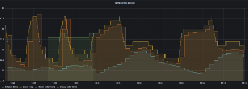

Ik ben mijn CV weer een beetje verder aan het tunen. Nu loop ik tegen het probleem aan dat de CV niet netjes de warmtevraag van de thermostaat volgt, maar de aanvoer temperatuur oscilleerd rond de setpoint (zie variatie in aanvoer temperatuur plaatjes hieronder).
In de plaatjes kun je twee situties zien:
- pomp snelheid op stand II (langzamere oscilaties). In deze situatie zie je dat de retour water temperatuur langzaam oploopt, maar dat ketel niet verder terug lijkt te moduleren. met als gevolg dat de aanvoer temperatuur weer oploopt en de ketel naar stand 1 gaat. Daarom heb ik de pomp snelheid verlaagt wat resulteerd in situatie 2
- pomp snelheid op stand I -> laag (snelle oscillaties). In dit geval lijkt het of de CV te agresief is en dus te veel vermogen in het water stopt dit zorgt voor een te hoge overshoot in de aanvoer temperatuur en de ketel gaat naar stand 1.
Zijn er nog mogelijkheden om de ketel "rustiger te laten regelen" met minder grote variaties/oscillatie.
thermostaat: Honeywell Lyric T6 (low load control off)
CV type: Intergas hr kombi kompact 28/24
Instellingen die ik nu heb aangepast:
- max cv temperatuur 50[oC]
- max cv vermogen 30%
- pomp op stand II
- minimum aanvoer temperatuur 10[oC]
- pomp nadraaitijd 3 min
Afbeeldingslocatie: https://tweakers.net/i/DrH7jeK4mrFXFrjTrCY22xIpQYQ=/800x/filters:strip_exif()/f/image/QYc0FVtIUY0PzqaoiGCsc3ZT.png?f=fotoalbum_large
Afbeeldingslocatie: https://tweakers.net/i/s6urWgpkzAuaTEHPfCbDKsJTEe4=/800x/filters:strip_exif()/f/image/uCK9XHGh8ojg6c8PG278BRDR.png?f=fotoalbum_large
  • Blihi
  • Registratie: Juni 2018
  • Laatst online: 08-09 12:29
@josa83 Hetzelfde probleem als hierboven: Je afgiftesysteem kan het minimum vermogen van de ketel niet kwijt. Op de hoogste pompsnelheid is het vermogen van je afgiftesysteem hoger (het water komt warmer terug, dus de gemiddelde temperatuur is hoger en daarmee het afgiftevermogen).
De oplossing is: Meer afgiftevermogen. Als de pomp niet sneller kan, dan moet de Ta omhoog.
Er wordt hier teveel op de Ta gefocust, maar je moet de Tr in de gaten houden. Deze moet (ruim) onder de 55 graden zijn.

josa83 schreef op woensdag 23 november 2022 @ 14:04:
Beetje offtopic, waarom heb je voor gekozen om low load control uit te zetten? Ik dacht dat die juist efficiënter zou zijn omdat je voorkomt dat je pomp blijft draaien bij zeer lage warmte aanvraag?
  • josa83
  • Laatst online: 20:26
Treveo schreef op woensdag 23 november 2022 @ 14:38:
Zie plaatje hieronder. Bij low load control komt de ketel niet aan moduleren toe. Dan lijkt het meer op een aan/uit regeling. Hier gaat de ketel ongeveer 6 a 7 keer per uur aan en uit. Met low load control uit gaat de ketel meer moduleren en gaat de ketel nog maar 3x aan en uit per uur (rustigere regeling).
Afbeeldingslocatie: https://tweakers.net/i/63Hn4KkpvPG58dV4MxNNNbYHTG8=/800x/filters:strip_exif()/f/image/umHnJy6Ylq4ozoqZVuEzcFJh.png?f=fotoalbum_large
  • Treveo
  • Laatst online: 09-09 14:16
josa83 schreef op woensdag 23 november 2022 @ 14:44:
Interessant, neem ik mee om te kijken of het bij mij ook anders kan. Mag ik vragen welke tool(s) je gebruikt om deze mooie grafieken te krijgen?
  • Treveo
Blihi schreef op woensdag 23 november 2022 @ 14:10:
Dit is interessant, ik dacht dat lagere pompsnelheid beter zou zijn, omdat je de radiatoren dan meer tijd geeft om die warmte af te kunnen geven en zo lagere Tr te kunnen halen. Of is het per huis/installatie weer anders?
  • josa83
Ik zie inderdaad dat de CV het vermogen niet kwijt kan in het water bij een lage pompsnelheid (overshoot in Ta). Ik heb de pomp snelheid weer op standje III gezet. Had gehoopt dat ik het vermogen op een manier nog verder kon knijpen. Even kijken wat dit doet met de regeling en met Tr (gaat waarschijnlijk iets omhoog).
  • Seafarer
josa83 schreef op woensdag 23 november 2022 @ 15:18:
Zou je er eens over na willen denken als bij jouw ketel 5kW het LAAGSTE vermogen is dat je dan niet lager kunt gaan.
Kan wel, maar dan gaan we moduleren in de tijd. Dus ketel met aan/uit sturen. (ook wel low load genoemd)

Zojuist een run getriggerd, na zo’n 28 minuten veranderd het display van 3 naar 1 en daarna naar 6. Even later is dit naar 0 veranderd.
Lijkt er op dat dit komt omdat het klokprogramma van de thermostaat een lagere temperatuur heeft ingesteld. Zal het nog eens gaan proberen na te spelen.
Nieuwe poging. Ditmaal sprong het display van 3 naar 1 na ongeveer 5 minuten. Daarna door naar 5 om vervolgens na een paar minuten weer te starten met stoken (3).

Treveo schreef op woensdag 23 november 2022 @ 14:50:
Ik gebruik:
- home assistant (https://www.home-assistant.io/) in combinatie met
- grafana add-on voor home assistant (voor de grafieken),
- influxDB add-on voor home assitant (voor de database)
- OTGW om data van de CV ketel via opentherm te krijgen. https://www.nodo-shop.nl/nl/48-opentherm-gateway
