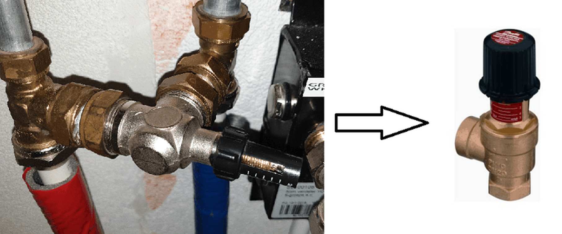

  • JohnAlbregtse
  • Laatst online: 08-09 17:41
JohnAlbregtse schreef op dinsdag 15 november 2022 @ 10:41:
Bedankt voor je reactie
Vorig jaar zelfde klachten (toen nog zonder bypass) , zelfde advies gekregen , en toen alles vol gehangen met 'Ali sensors' geen rare dingen gezien qua stroom richting
Seafarer schreef op dinsdag 15 november 2022 @ 10:48:
[...]Meestal is klapperen toch een klep die verkeerd doorstroomt word.
We hebben de dader gevonden , toch eentje verkeerd om idd
'Omgekeerd onderblok' besteld en hopen dat het daarmee opgelost is , nogmaals bedankt en word vervolgd
Afbeeldingslocatie: https://tweakers.net/i/4XyU6HD3a46D8oEcRUSLHarsNbw=/x800/filters:strip_exif()/f/image/leLdp6pGo42i3KeA9oblVAqp.png?f=fotoalbum_large
[ Voor 66% gewijzigd door JohnAlbregtse op 21-11-2022 06:39 ]

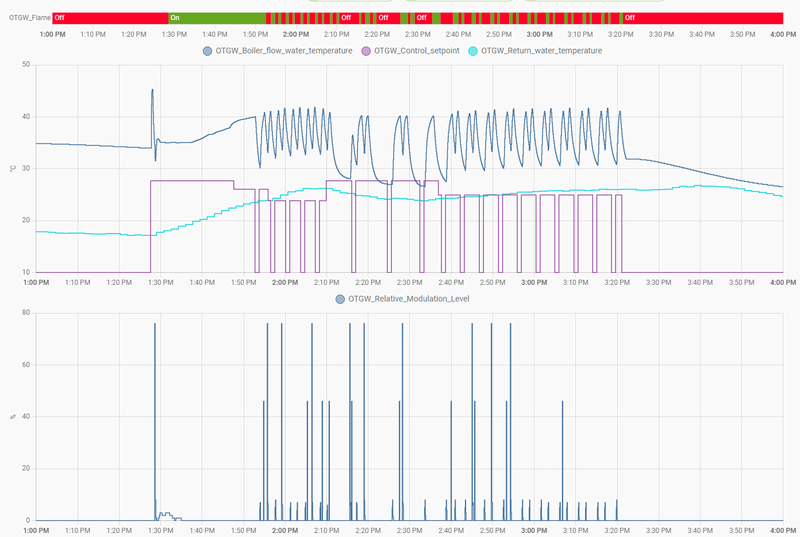

  • Kixtart
Kixtart
Destruction = Improvement
Ik kom ook eens mijn probleem melden nadat ik geprobeerd heb om dit opgelost te krijgen via dit topic. Hopelijk heeft iemand een idee waar het in kan zitten.
Probleem:
  • De CV/vlam gaat soms elke 3 minuten aan (pendelt). Zie screenshot, tussen 2 en 3 was de vlam 22x aan. Dit zie ik vooral bij de lage termperaturen (om temperatuur stabiel te houden)

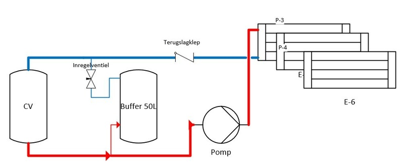

Situatie:
  • Intergas Xtreme 36
  • Evohome (zone verwarming variant Tado - even toegevoegd voor verbeterde search :) )
  • Warmtevraag gewoonlijk alleen vanuit badkamer, slaapkamer en kantoor. De woonkamer heeft een airco die gebruikt wordt om te verwarmen
  • Opentherm/modulerend
  • De ketelboer heeft geen bypass geinstalleerd, maar de ketel geeft ook geen foutmeldingen. Naast zones met evohome staan er standaard wel non-evohome verwarmingen open
  • Al eens gespeeld met verschillende instellingen en een software update gehad voor laag vermogen
  • Op dit moment: Minimaal vermogen 18% (p011), temperatuur hoog laten staan vanwege modulerende thermostaat, p010: 60, p31:55, p32:25. Dit laatste vanwege bijvoorbeeld deze post: g00gle in "Gas besparen door middel van CV tuning deel III"
  • Radson radiatoren. Met lamellen, geen idee welk type
  • Return via DS18S20/DS18B20
Afbeeldingslocatie: https://tweakers.net/i/E3R1LOisELYoGN4HiioiXcHflpM=/800x/filters:strip_exif()/f/image/hhkxU7BQ6kNZfeiThfeNA2l3.png?f=fotoalbum_large
[ Voor 7% gewijzigd door Kixtart op 21-11-2022 14:18 ]

LinuxMan schreef op maandag 21 november 2022 @ 09:26:
Wat heb je gedaan, heb je alleen naar de delta T gekeken of heb je naar de retourtemperatuur van elke radiator gekeken?
Er moet een radiator in je huis zijn die nog volledig open staat (meestal de grootste). De retourtemperatuur van die radiator moet je als referentie gaan gebruiken voor de retouren van alle andere radiatoren.
Want uiteindelijk gaat het om een warm huis bij een zo laag mogelijke retourtemperatuur bij de ingang van de CV ketel. Zodat je ketel zo veel mogelijk in het hoogrendementsbereik draait. Een hoge delta T heeft daar mee te maken, maar is niet het doel.
Ik denk dat ik me inderdaad teveel heb gefocust op die ΔT. Ik heb vanochtend de voetventielen allemaal een slag opengedraaid, de maximale aanvoertemperatuur flink verhoogd (80 °C; is standaard) en het maximale vermogen naar 100% teruggezet.
De ketel lijkt zich nu een stuk normaler te gedragen. Hij is nog niet in de anti-pendelstand geschoten. Ik ga later proberen te kijken wat er gebeurt als ik de thermostaat eens flink omhoog zet. En wat voor retourtemperaturen ik dan krijg.
@LinuxMan: bedoel je met "een radiator ... die nog volledig open staat ..." het voetventiel of de thermostaatknop of beiden?
Op basis van de volgende post concludeer ik dat het sowieso niet altijd slim is om je aanvoertemperatuur en/of vermogen te verminderen. Zeker niet met oudere radiatoren waar type 11 denk ik onder valt.

Kees85 schreef op zondag 20 november 2022 @ 23:45:
Bij jou zunrob staat de boel te pendelen.
Waarschijnlijk is het verschil tussen aanvoer en retour niet in balans oftewel deltaT 15 a 20 graden is er niet.
Dat komt door een te hoge pompsnelheid, niet waterzijdig ingeregelde installatie of omdat je aanvoer temperatuur omlaag en dus te laag gezet is. Of als laatste je ketel veeeeel te zwaar is op laagste modulatiestand ten opzichte van het afgifte systeem.
Toch even hierop reagerend: bij @zunrob pendelt de ketel dus niet. Het is zijn thermostaat die middels OpenTherm aansturing de CV ketel te vroeg laat stoppen met stoken.
Er wordt imho veel te snel over pendelen en "low load" ed gesproken, terwijl in heel veel gevallen de thermostaat de oorzaak is van onverwacht of inefficient gedrag. Ook John Visser vergeet voor het gemak in zijn filmpjes altijd de thermostaat. De moderne OT algoritmes proberen allerlei slimmigheden uit, in het kader van energie besparing ed, maar je hebt vaak geen enkel inzicht in hoe de stookcurves zijn en met welke parameters. Dat is lastig optimaliseren dan. Daarom heb ik bv mijn Nest ook gewoon weer in Aan/Uit gezet.

Ja al enorm veel mee gespeeld. Mijn CV kan sowieso niet lager dan 60% (max), met deze instelling is het al goed hoorbaar. Omdat ik ook evoHome gebruik is het in de praktijk ook gebleken dat het beter werkt wanneer de pompsnelheid wat hoger staat. Dit omdat als alleen een paar radiatoren om warmte vragen, de CV het water sneller opwarmt dan kan afvoeren. Ook krijgt de CV met een lage pompdruk de bypass niet open (goedkope BonFix bij de vloerverwarming) , resultaat is een error H01.05.
Daarnaast heb ik er ook al een Watts inregelkraan in de aanvoer naar de radiatoren gedaan zodat de flow al afgeknepen wordt voor het radiatorcircuit. Dat heeft wel effect gehad, maar ideaal is het allemaal niet.
[ Voor 3% gewijzigd door dezonnebril op 21-11-2022 16:20 ]

dezonnebril schreef op maandag 21 november 2022 @ 15:50:
Goedkoop gaat meestal te snel te ver open.
Jij hebt na het plaatsen van die Watts nog steeds herrie?

olafmol schreef op maandag 21 november 2022 @ 11:51:
Zo werkt het Nest opentherm protocol (helaas) ook, daar heet het TrueRadiant. Die gaat als ie in de buurt van de gewenste kamer-temp komt de CV ketel vragen om water met 30C aan te leveren, dat schiet niet op met gewone radiatoren, en daardoor gebeurt er niets en knalt de CV ketel op een gegeven moment uit omdat de retour of de interne temp te hoog wordt. Er is niks op de Nest waarbij je dat kunt aanpassen.
Gelukkig zijn er een aantal CV ketels die dat OT gedrag kunnen overrulen, bv de Intergas Xtreme kan een minumum OT aanvoer temp instellen, waaronder je dan niet kan komen, wat de OT thermostaat ook vraagt. Dat is dan een oplossing, maar het blijft kwakkelen. Imho is OT gewoon niet handig voor LTV.
Dat ben ik dus niet met je eens. hij pendelt wel degelijk omdat de thermostaat een lage aanvoertemperatuur vraagt, vervolgens gaat de ketel deze niet kunnen leveren omdat hij al snel boven deze lage temperatuur komt omdat hij op laaglast al teveel vermogen heeft.
Kortom de ketel slaat af op een code die zegt dat hij zn warmte niet kwijt kan.

Onze Nefit TrendLine II HRC25 CW4 springt circa iedere 30 minuten in de wacht stand (265). Dit terwijl er wel een warmte vraagjes. Ik zou graag zien dat de ketel minder pendelt en continue en zo efficiënt mogelijk stookt.
Wat info:
  • Woning is een jaren 50 woning twee onder-1-kap
  • HR++, dak, spouwmuur en vloer geïsoleerd
  • Ketel een Nefit TrendLine II HRC25 CW uit 2019
  • Aanvoer temp is rond de 45/50c en retour temp rond de 35c
  • Huiskamer radiatoren voorzien van speedcomforts
  • Overige kamers radiatoren met thermostaatkranen op stand 1
Wat heb ik al gedaan om dit te verhelpen:
  • Vermogen Ketel terug geschroefd naar 7Kw (minimale vermogen)
  • Pompmodulatie op Min/Max 30% (minimale stand)
  • Waterzijdig inregelen cv met voetstuk waar mogelijk.
  • Max CV temp 75c
Voorbeeld van het pendel gedrag (bewust kachel op 18c gehouden voor 1 nacht):

The Druid schreef op maandag 21 november 2022 @ 20:10:
Onze Nefit TrendLine II HRC25 CW4 springt circa iedere 30 minuten in de wacht stand (265). Iki zou graag zien dat de ketel minder pendelt en continue en zo efficiënt mogelijk stookt.
Wat info:
  • Max CV temp 75c
Ik tel zowel tussen 02:00 en 07:00 als tussen 12:00 en 17:00 zo’n 12 pieken. Dat is dus tussen de 2 a 3 keer per uur.
Wil je dat de ketel ‘continu en efficiënt’ stookt dan moet je alle ramen en deuren opengooien.
  • The Druid
  • Laatst online: 30-08 09:03
Superbeagle schreef op maandag 21 november 2022 @ 20:22:
:) kleine toevoeging, ketel slaat dus in stand 265 omdat verschil aanvoer en retour te klein is terwijl er wel een warmte vraag is. Dus weet niet keer of de ramen open zetten helpt O-)
To Cow or not to Cow, that is the Chicken
Wat info:
  • Max CV temp 75c
Als het 18 graden in huis is en het doel is om 18 graden te behouden dan doet je ketel het goed (soort low-load modus, geen pendelen) Het minimum vermogen van de ketel is dan blijkbaar hoger dan de warmte die je huis nodig heeft.. Als je korte runs krijgt tijdens het verhogen van temperatuur (bijv van 18 naar 20 graden) dan is het pendelen.
[ Voor 6% gewijzigd door dbzfan op 21-11-2022 20:50 ]

Heb je de handleiding wel gelezen? 265 is een normale bedrijfscode.
“ Het cv-toestel wacht. Het cv-toestel schakelt geregeld in op laaglast om aan de warmtevraag te voldoen.”
  • Seafarer
  • Laatst online: 23:02
Superbeagle schreef op maandag 21 november 2022 @ 20:50:
Raam open dan maar. ;)
  • The Druid
Crap, je hebt gelijk. Zit met mijn neus te kijken vwb storingscodes. -O-
Wat info:
  • Max CV temp 75c
Ecomline 7.7 kW teveel om een huis warm te houden.
Afbeeldingslocatie: https://tweakers.net/i/YeDdUhFxeNnBKiqxg46nOoZvfZU=/800x/filters:strip_icc():strip_exif()/f/image/qJlRR2IMsrBo0IybOP4KJG1t.jpg?f=fotoalbum_large
Door middel van ketel aan, tijdje uit, wordt die 7.7kW gewoon in stukjes gehakt tot ergens 3 a 4 kW (gok ik)
Ik denk dat ik dan maar een deftige bypass ga installeren om dat in ieder geval goed in te kunnen stellen. Mijn BonFix gaat ook heel irritant "gillen" bij het doorlaten van water i.c.m. een bepaalde pompdruk. Misschien kiezen voor een Danfoss Avdo 22mm? Iemand enig idee hoe ik de wissel kan maken in de huidige opstelling? Buitendraads vs binnendraads...
Afbeeldingslocatie: https://tweakers.net/i/242pPKzK6WamSNQ1Rk0xwEWqorA=/full-fit-in/4000x4000/filters:no_upscale():fill(white):strip_exif()/f/image/hc4UUJfe6br3gmVGg40tMqFl.png?f=user_large
Seafarer schreef op maandag 21 november 2022 @ 16:53:
Nou het scheelt echt al een heleboel hoor, maar ik heb gekozen voor één inregelventiel op de aanvoerbuis naar alle radiatoren. Als ik het aantal liters van alle Eclipsen bij elkaar optel, moet ik een hogere flow op het inregelventiel instellen. Ik kom nu niet verder dan 2 liter/minuut, alles daarboven is net zo erg als dat het was. Eventueel kan ik nog splitsen, maar ze staan meestal niet altijd tegelijk aan. Het lijkt wel afdoende op dit moment.
Daarbij komt ook dat de CV de pompdruk aanpast tussen de ingestelde 40% en 60%, dit maakt afstellen niet bepaald makkelijk. Vastzetten op 60% lijkt me niet wenselijk omdat de CV dan niks meer kan regelen.

https://www.gamma.nl/asso...endraad-x-22-mm/p/B589577 Misschien dat dat gaat lukken? Blijft krap.
2ltr/min.????? Voor het hele huis?
  • dezonnebril
  • Laatst online: 09-09 13:12
Top, zo simpel kan het zijn (als het gaat passen) :).
Met dat puntstuk kan ik niet aansluiten op het bestaande t-stuk toch? Of ik moet er buis tussen laten met knel, maar daar is sowieso geen ruimte voor.
Seafarer schreef op maandag 21 november 2022 @ 22:37:
Voor de radiatoren op de slaapkamers van de kids en mijn kantoor. Benedenverdieping is vloerverwarming, die zit niet achter de Watts ;). De meeste radiatoren zijn op ca. 60 liter/uur ingesteld met eclipse. Ik kan dus 2 radiatoren volledig bedienen. Gaat er een extra radiator aan, dan is het middelen. En ja dit is dus niet ideaal, dus misschien dat ik de Watts ga verplaatsen en er een extra bij ga plaatsen (linkerkant huis en rechterkant huis).
[ Voor 23% gewijzigd door dezonnebril op 21-11-2022 22:53 ]

Ik had eergisteren met een regenachtige koude dag 4 kuub verbruik, gisteren beetje zon erbij en dan is het 2 kuub. Dat is het voordeel van een goed geisoleerd huis ;-)
Stillekracht schreef op zondag 20 november 2022 @ 07:29:
Ik denk dat je toch eens verder moet gaan spelen met de pompsnelheid van je ketel. Als je deze fors verhoogd komt er veel sneller warm water bij je verdeler van je vloerverwarming. Als je de pompsnelheid (flow) verhoogd kan de Ta naar beneden.
Goed punt, ik ben er afgelopen dagen mee bezig geweest. Nog geen succes gehad, maar we komen er wel. Bedrijfscode 1 wordt vaak getoond, ketel kan de warmte niet kwijt en slaat af, maar beneden begint dan pas de thermometer op te lopen bij de vloerverwarmingspomp.
Ik heb nu met 50 graden en een iets hogere pompsnelheid iets betere runs wanneer de vloer wat afgekoeld is. Ik had vlak na het instellen runs van 4-5 minuten, maar nu weer terug naar heel kort aan en dan weer uit. Nu na een paar dagen nog maar eens de pompsnelheid verhogen.
An sich is het huis zuinig, maar het kan nog zuiniger + dat die ketel onrustig is. Ik hoor de ketel aan/uit gaan. Mijn vrouw overigens niet, maar op de een of andere manier hoor ik het. Wel makkelijk om dan even bij de vloerverwarmingspomp te kijken.

@TRiXeS c. staat te laag ingesteld op 25. Zet die eens zo hoog mogelijk en kijk wat het dan doet.
Hij kan tot 99; Zal kijken wat dat doet.
