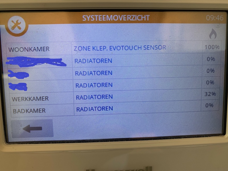

Geen vloerverwarming wel radiatoren met fans. En Ta 35 C is de minimale en 45 C als max Ta. Ik probeer, in voorbereiding op een wp, of ik bij deze condities het huis (met name de woonkamer en badkamer) kan verwarmen.
Low load control op Honeywell Mod thermostaat
Geen foutmeldingen
24 h/dag op 19 C

Uit 1997 met standaard isolatie. Volgens Koevlaas zou 5 kW genoeg moeten zijn. Maar ik benieuwd of de badkamer ook meekomt bij de LTV. Overigens Koevlaas gaat uit van verbruik incl. sww, of is er ook een versie excl?
Terug naar cv en de komende koude: volgens jou kan het niet gebeuren dat de brander lange tijd continu op lage capaciteit werkt?
Nog een vraag: wat zou effect zijn van het verlagen van de pompsnelheid van Midden naar Laag op het door mij op het brandergedrag?

Je pompsnelheid is veel te laag. De ketel springt aan en haalt bijna direct de gevraagde temperatuur, dus valt hij weer uit.
Zet de pompmodulatie uit (bij Intergas heet dat stappenmodulatie) en zet de pomp zo hoog mogelijk.

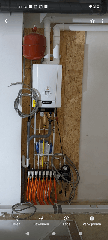

Ik loop sinds deze week toch weer te kloten. Toch telkens weer code 1 die voorbij komt.
Ik gebruik alleen de vloerverwarming beneden, er zit een Grundfos alpha pomp op, snelheid op hoog continu.
Begrijp ik goed dat de aanvoer op 75 moet, vermogen op min 25 max 30, en een pompsnelheid van 25 tot max 40%?
Wat ik probeer te begrijpen: hoe maak je zo efficiënt mogelijk gebruik van mijn systeem? Want die verdeler snap ik maar weinig van eerlijk gezegd, hij houdt een hoop warm water tegen lijkt het.
Ja, de pomp er tussenuit halen zal het advies zijn van sommigen, maar ik wil de mogelijkheid houden om toch boven de radiatoren te kunnen gebruiken wanneer ik dat wil.

@KoningPaulus heb je een mengverdeler? Zo ja, zit daar een thermostaatknop op? Zo ja, zet die dan eens maximaal.
Het kan zomaar zijn dat de thermostaatknop de aanvoer knijpt, waardoor de ketel zijn warmte niet naar de vloer krijgt en dus over de bypass stuurt. Dan krijg je dit ook.

Nu ga je me details vragen... Uhh. Het is een huis uit 2002, prima maar standaard vloer / isolatie volgens mij. Diktes geen idee. Gaat om 65m² vvw verdeeld over 7 groepen in ieder geval. Dus dan kom ik op 8-8,5?
Edit: als ik uit ga van Ta 40 ketel, dan komt er 38 de vloer in en 34 uit. Althans. Dat was de laatste keer dat ik dat controleerde toen de instellingen wel werkten. Dan kom ik op 5,8 (als ik alles op die site standaard laat en vermenigvuldig met 65)

Mengverdeler ja. Met Grundfos alpha pomp. Thermostaat knop staat volledig open, is nooit geknepen geweest.
Anker Solix Max AC 7 kWh | 4.320WP | 2x MHI SRK/SRC 35 ZS-W
  • Blihi
  • Registratie: Juni 2018
  • Laatst online: 08-09 12:29
Dan is waarschijnlijk het minimum vermogen van de ketel hoger dan het afgiftevermogen van de vloer. Dan gaat de ketel pendelen (code 1). De instellingen lijken verder te kloppen.

@KoningPaulus Nee, er moet ergens iets van 50-100 W/m² eruit komen. Stel 75 W/m² dan is de totale afgifte 65 x 75 = 4.875 Watt. Ben benieuwd naar jouw gemeten Ta/Tr uit de verdeler, dat zegt namelijk veel.

Tsja. Wat kan ik dan nog meer doen?

  • leonbong
  • Laatst online: 02:11
@TheMystery
Mijn vraag is dat ook daadwerkelijk de klepstand?
Want warmtevraag en klepstand zijn niet hetzelfde bij evohome.
Voorbeeld van mijn eigen installatie paar min terug.
Werkkamer warmte vraag 32%
Klepstand werkkamer 69%
Volgens mij kan de klepstand van HR92 niet daadwerkelijk worden uitgelezen en zit jij dus naar warmtevraag te kijken.
De klepstand is belangrijk voor het waterzijdig inregelen, want daaraan kan je eindelijk zien wat het nog beschikbare regelbereik van de waterflow op die thermostaat kraan is.
Ik zou dus even fysiek op de HR92 controleren of stand die jij ziet ook daadwerkelijk de klepstand is.
Afbeeldingslocatie: https://tweakers.net/i/g0sglYBFYKRZ7jMzLAnQqe_a9sg=/800x/filters:strip_icc():strip_exif()/f/image/d8lbOjlhfFtrmR6RLKgGibsh.jpg?f=fotoalbum_large
Afbeeldingslocatie: https://tweakers.net/i/S08JTjkjhYaD6RVRpxFuiTfEZM4=/x800/filters:strip_icc():strip_exif()/f/image/z08gTwEGsv2aPLTn7J7CcyF4.jpg?f=fotoalbum_large
[ Voor 225% gewijzigd door leonbong op 19-11-2022 10:09 ]

Vandaag ook een mooie gezien. Nieuwbouwhuis van mijn broer. In totaal 10 vloerlussen van zo'n 90 meter, gesloten verdelers met een maximaalthermostaat die bij te hoge temperatuur de thermostaat uit schakelt.
Vorig jaar kreeg hij het niet goed warm, dus liet hij de bouwer komen. Die heeft de ketel op 65 aanvoer gezet. Verder is alles standaard, niets is waterzijdig ingeregeld.
Vandaag de ketel even aan de Intergas software gehangen. In totaal 125,000 branderstarts in de log in twee stookseizoenen.
Eerst even de boel aangezet met een Ta van 40. Direct pendelgedrag met stooksessies van 2 minuten.
Toen de pompsnelheid omhoog naar minimaal 80, maximaal 90. Pendelen meteen over.
Nu nog waterzijdig inregelen, maar zonder flowmeters is dat iets van de lange adem. Steeds de lussen een stukje stellen en dan een paar dagen meten. Er zijn ruimtes die niet goed warm worden en dat was goed te zien in de retourtemperatuur van die ruimtes.
Maar hoe komt een installateur op het idee om de CV op 65 te zetten bij vloerverwarming met gesloten verdelers... Helemaal omdat de badkamer altijd aan staat, de rest is nageregeld. Bij pendelen ging daar dus 70 graden water de vloer in.

Nieuwe woning + eerste koude weer = nieuwe puzzels :)
Afgelopen dagen houdt de vloerverwarming de boel maar zeer moeizaam warm op de begane grond. Souterrain daarintegen geen probleem - hier wordt het letterlijk warm aan de voeten terwijl op de BG de vloer koud blijft voelen.
Betreft een nieuwe installatie (2022) met een Remeha Tzerra Ace, VTE SLIM 8-groeps verdeler met Grundfos pomp (2x) en een Evohome zoneregeling thermostaat (5 zones). Neergehangen door loodgieter die bij het inpakken van zijn tas nog even oog had voor inregelen. Stond nog op mijn todo..
Temperatuur check: verdeler BG 30 ingaand, 20 retour. Verdeler souterrain 50 ingaand en 40 retour. Wat mij betreft is de 1 te laag en de ander te hoog (houten vloer). Dus direct invoer thermostaatkraan naar 40 gezet op beide verdelers. Hierop zakt de temperatuur in souterrain loop iets, echter blijft die in de BG loop onveranderd laag. Pas als ik de invoerkraan naar 50 graden zet stijgt de verdeler temp naar 35/25 graden.
Heb het idee dat het souterrain veel te hard blaast en de begane grond veel te veel afgeknepen wordt. Hier iemand een idee wat ik nog kan checken / proberen? Heb het systeem op alle punten ontlucht, zonekleppen gecheckt op werking en de boel even gereset.
Edit: goed om te vermelden dat het souterrain 4 zones heeft waarvan vaak maar 1 tegelijk warmtevraag heeft (25%), terwijl de 8 groepen van de begane grond als 1 zone gestuurd worden met een zoneklep (aan/uit). Wellicht dat dit invloed heeft op hoe snel de loop op temperatuur komt. Maar snap ook dan niet de grote temperatuur delta tussen de invoer thermostaatkraan en de invoertemp op het verdeelblok..
Afbeeldingslocatie: https://tweakers.net/i/vA-LAAMPrBKSKi7Ui1XQWaBZCos=/x800/filters:strip_icc():strip_exif()/f/image/ciMmVlbZCMrWxB81uDE87Odl.jpg?f=fotoalbum_large
Afbeeldingslocatie: https://tweakers.net/i/zF5bxl40pJ5vGMVynEMMAjHomKA=/x800/filters:strip_exif()/f/image/pVdY5GZc0dcSyTMnV7Qmpl38.png?f=fotoalbum_large
Afbeeldingslocatie: https://tweakers.net/i/jnCKim_I0c71F678ZI5tk3pKpms=/x800/filters:strip_exif()/f/image/6LJWVa5Nv2WOXy4swcdevomw.png?f=fotoalbum_large
[ Voor 18% gewijzigd door Clock op 20-11-2022 15:03 ]
