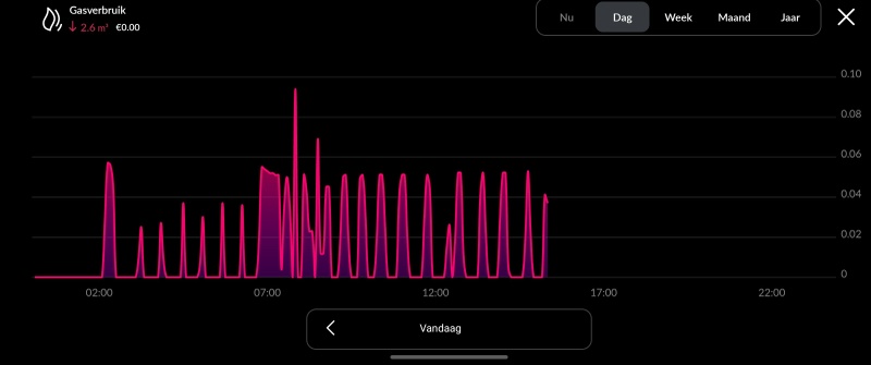

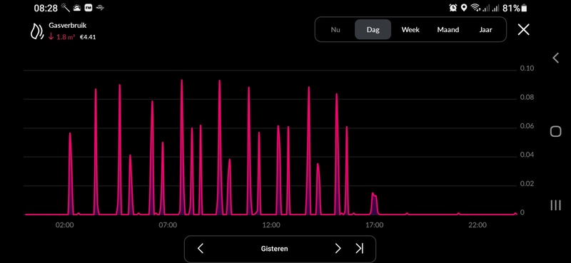

Heren,
Ik heb de laatste tijd zitten testen met de "laag/uit regeling" van de Lyric T6. Volgens mij heet dat "low load control". Ik ben alleen niet helemaal uit wat nou efficiënt is qua gasverbruik. Hoe kan ik zoiets meten?
Afbeeldingslocatie: https://tweakers.net/i/-ClIeiVf4QbdWmIqaWaxrLLeh6U=/800x/filters:strip_icc():strip_exif()/f/image/2n2xtGF9frF6EadrYh5HkYrK.jpg?f=fotoalbum_large
Vandaag low load control UIT. Je ziet dat de ketel minder vaak aan/uit gaat, maar ook hoger/langer aan het stoken is per keer.
Afbeeldingslocatie: https://tweakers.net/i/-hbaJ7AlGfiTA-_DLHlFEgvr_ZM=/800x/filters:strip_icc():strip_exif()/f/image/HriFoTnkif3sr7jWqGiXd7ka.jpg?f=fotoalbum_large
Woensdag 23 november, low load control AAN. De ketel slaat vaker aan. Maar korter en stookt minder hoog.
Vooral dat de externe factoren verschillen tussen deze 2 dagen (buiten temperaturen, luchtvochtigheid etc) maakt vergelijken moeilijk. Iemand een tip hoe ik zoiets kan "berekenen"?

De ketel is efficient als de rookgassen koel worden. Wat je moet meten is de retourtemperatuur van de CV, of de rookgastemperatuur uitlezen uit de ketel.
Bij lage rookgastemperaturen zijn langere stooksessies zuiniger dan kortere, simpelweg omdat het steeds ontsteken van de brander even wat extra gas kost en de brander zelf weer op temperatuur gebracht moet worden.

Blihi schreef op maandag 28 november 2022 @ 15:33:
Die logica snap ik, ik kan in de thermostaat zien wat de retourtemperatuur is, alleen die schommelt nogal tussen de 30 en 45 graden. Dus het is moeilijk om dat goed te meten denk ik

Treveo schreef op maandag 28 november 2022 @ 15:39:
Uitlezen en opslaan is dan de enige manier. Maar als deze schommelt tussen de 30 en 45 doe je het toch goed? 30 is heel goed, 45 is ook prima, in ieder geval ruim onder de magische 57 graden.

Blihi schreef op maandag 28 november 2022 @ 15:40:
Ja. Hij is dus 30 graden als hij tijdje niet gestookt heeft. Na een stook sessie ongeveer 45 graden.
Kan het zijn dat mijn ketel minimum rookgas temperatuur van 40 graden heeft? Ik zie zoiets in de installatiehandleiding

Vraag: Heeft iemand nog tips voor het verder optimaliseren van mijn vloerverwarming (50m2) en nefit ketel?
Ik heb een nefit trendline die op maximaal 7kw (laaglast) stookt. Pompsnelheid 35% min en 50% Max. Ik stook circa 0,45m3 gas per uur. Begin nachts om 02:00 met stoken tot het 20 graden is (momenteel circa 6 uur stoken). Daarna blijft het met dit weer de hele dag voldoende warm.
Heb in de vloerverwarming de debiet meters vol open staan. Heeft het zin om dit verder waterzijdig in te regelen? Heb circa 20% lager retour dan aanvoer op alle groepen gemeten met een IR meter. Heb ook overall 20% lagere retour dan aanvoer vanuit de ketel. Heeft het knijpen van groepen nog een voordeel?
Onderstaand een afbeelding van mijn aanvoer temp.
Afbeeldingslocatie: https://tweakers.net/i/2WjYZG5MgJuqIn2RtqHqZQkRc6E=/x800/filters:strip_exif()/f/image/QUIDgxlGeWNJjHl2Xa0Dlh4I.png?f=fotoalbum_large
[ Voor 14% gewijzigd door knights16 op 29-11-2022 10:32 ]
PVoutput

knights16 schreef op dinsdag 29 november 2022 @ 09:59:
Zelf vraag ik me ook af wat het beste is voor vloerverwarming; een lage of hoge flow? ik lees verschillende tegenstrijdige verhalen.
Je stookt nu bij een dalende buitenluchttemperatuur, dus bij toenemend warmteverlies van de woning.
Het is verstandiger om te stoken bij afnemend warmteverlies. Dat is gemiddeld gezien na de middag en in de avond.

Superbeagle schreef op dinsdag 29 november 2022 @ 11:57:
Ja dat klopt. Maar we willen het ochtends warm hebben in de woning. We stoken achteraf bekeken ook wat minder wetende dat de middag er door zonnestraling en warmer weer, minder verlies is. Maar ik had hier nog niet over nagedacht. Interessant.
PVoutput

  • Vogels60
  • Laatst online: 23:09
Beste,
Mijn situatie:
Vrijstaand huis '57
Geen isolatie in deze ruimte (EPS parels komen 12 januari)
Stukje aanbouw met plat dak (max 12m2)
Twee grote ramen thermopane verder wat kleinere enkel glas.
Twee deuren welke rondom voorzien zijn van tochtstrips. Een deur gaat naar de bijkeuken en de andere naar de gang.
De inhoud van de kamer met open keuken is ongeveer 150m3.
Er hangt een 4 plaats radiator van 260 bij 40 en een 4 plaats van 280 bij 30, beide natuurlijk onder de grote ramen.
Op de badkamer hangt een 1000w design radiator met thermostaatkraan op 16 graden
Setpoint thermostaat woonkamer is 15 graden.
De ketel is een Remeha Calenta 40C waarvan ik de cv temperatuur op 60 graden heb gezet en het vermogen (ventilator snelheid) heb ik terug gezet op ongeveer 17 a 18 kW.
Deze heb ik WW ook op eco staan maar heb toch ook nog periodiek terugkerende mini bultjes.
Mijn vraag:
Wat voor gedrag zie ik hier in mijn gasverbruik/ketelmodulatie?
Zit ik aan het minimum waarop de ketel goed werkt of kan ik nog veel beter inregelen?
Waaraan moet ik werken als jullie zo de grafiek zien?
De ketel lijkt wel een piek te maken met daarna een kleinere (en soms nog een), een soort oscillatie of mag je het zo niet meer noemen als je naar de tijdspanne kijkt?
Het bultje van 17u is koken en na ong. 16u is de airco (MHI 3.5kW) aan gegaan voor verwarmen.
Afbeeldingslocatie: https://tweakers.net/i/gpfWlvx0RPD_z7pFkAd9Iu9Ypps=/800x/filters:strip_icc():strip_exif()/f/image/AN9IeeOc3quaKxHldMHOK3EQ.jpg?f=fotoalbum_large
*Het grafiekje is niet van gisteren maar eergisteren.
[ Voor 17% gewijzigd door Vogels60 op 01-12-2022 08:47 ]

  • olafmol
  • Laatst online: 17:33
Vogels60 schreef op donderdag 1 december 2022 @ 08:18:
Beste,
Mijn situatie:
Vrijstaand huis '57
Mijn vraag:
Ik mis 1 belangrijk onderdeel in je verhaal: je thermostaat. Welk type, welke instellingen? Vraagt ie warmte op de momenten van de pieken, of ook daarbuiten? Opentherm of aan/uit? Low load mode wel of niet? Aantal schakel momenten? Zit er een instelling voor aanvoer temperatuur?
