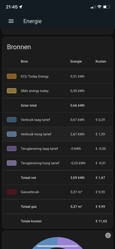

Mensen, zijn er hier forumleden die de Homewizard P1 dongle en met hun (Energy) API via wifi hebben verbonden naar een Home Assistant omgeving?
[ Voor 7% gewijzigd door Marc_Sway op 01-12-2022 21:15 ]
  • Fantastic_fox
  • Laatst online: 22-09 17:00
@Marc_Sway je bedoelt homewizard in ha? Ja ik wat wil je weten misschien kan ik je helpen
[ Voor 31% gewijzigd door Fantastic_fox op 01-12-2022 21:16 ]
APS QS1 en Y600 3*340w 38graden en 3*340w 20Graden alles naar het Oosten 92 graden. Zuid set sma sunnyboy 2100b 8*255w 38 graden 178graden zuid || Warmtepomp Panasonic MDC 9kw j-series enkel radiatoren maar lage temperaturen
  • Marc_Sway
  • Laatst online: 05-09 11:50
Ja, de Homewizard P1 dongle gekoppeld aan HA.
Is dat een ‘out of the box’ integratie van HA?
En is dat voldoende betrouwbaar (via wifi)?
[ Voor 19% gewijzigd door Marc_Sway op 01-12-2022 21:18 ]

@Marc_Sway ik meen dat het gewoon een standaard integratie is ja. Volgens mij installeren en inloggen met je user en ww en klaar.
Je kunt er niet heel veel mee monitoren natuurlijk en als ze dat zouden uitlezen…. Dan weten ze het gas of stroom verbruik zou als het gebeurd mij niets uitmaken
  • Marc_Sway
Fantastic_fox schreef op donderdag 1 december 2022 @ 21:25:
@Marc_Sway
Veel dank! Wat bedoel je precies met “Je kunt er niet heel veel mee monitoren natuurlijk”?
Komt er minder data dan binnen op HA dan dat je mooi grafisch kan zien op de Energy App van Homewizard?
  • Fantastic_fox
@Marc_Sway Nee ik bedoel het is eigenlijk een ander medium voor weergave net als de app.
Check hieronder maar ff ik heb het energy dashboard gekoppeld aan de p1 meter en een geschiedenis snapshot gemaakt voor je.
Mocht je toevallig een mogelijkheid weten elke nacht een email te sturen met een snapshot van de dag ervoor hou ik me aanbevolen.
Ik doe dit nu handmatig en dat is irritant
Afbeeldingslocatie: https://tweakers.net/i/k3aIT6eeJLV-qBgiQPCdTW6QWJQ=/x800/filters:strip_exif()/f/image/PJQUjyBaPgbvpZRtAtREqVa5.png?f=fotoalbum_large
Afbeeldingslocatie: https://tweakers.net/i/wrFdEw8UJgq78BpYS5mTcrHFd7c=/x800/filters:strip_exif()/f/image/e92NqAw6HwBtBrrLA3Ab1DCJ.png?f=fotoalbum_large

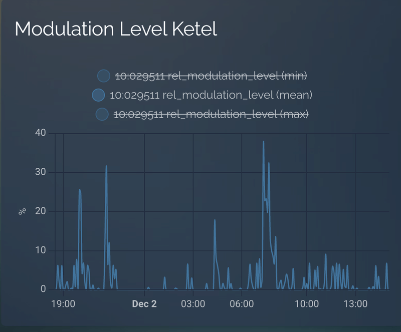

Vogels60 schreef op donderdag 1 december 2022 @ 08:18:
Beste,
Mijn situatie:
Vrijstaand huis '57
Geen isolatie in deze ruimte (EPS parels komen 12 januari)
Stukje aanbouw met plat dak (max 12m2)
Twee grote ramen thermopane verder wat kleinere enkel glas.
Twee deuren welke rondom voorzien zijn van tochtstrips. Een deur gaat naar de bijkeuken en de andere naar de gang.
De inhoud van de kamer met open keuken is ongeveer 150m3.
Er hangt een 4 plaats radiator van 260 bij 40 en een 4 plaats van 280 bij 30, beide natuurlijk onder de grote ramen.
Op de badkamer hangt een 1000w design radiator met thermostaatkraan op 16 graden
Setpoint thermostaat woonkamer is 15 graden.
De ketel is een Remeha Calenta 40C waarvan ik de cv temperatuur op 60 graden heb gezet en het vermogen (ventilator snelheid) heb ik terug gezet op ongeveer 17 a 18 kW.
Deze heb ik WW ook op eco staan maar heb toch ook nog periodiek terugkerende mini bultjes.
Mijn vraag:
Wat voor gedrag zie ik hier in mijn gasverbruik/ketelmodulatie?
Zit ik aan het minimum waarop de ketel goed werkt of kan ik nog veel beter inregelen?
Waaraan moet ik werken als jullie zo de grafiek zien?
De ketel lijkt wel een piek te maken met daarna een kleinere (en soms nog een), een soort oscillatie of mag je het zo niet meer noemen als je naar de tijdspanne kijkt?
Het bultje van 17u is koken en na ong. 16u is de airco (MHI 3.5kW) aan gegaan voor verwarmen.
*Het grafiekje is niet van gisteren maar eergisteren.
Zelfde type ketel heb ik ook . Piekjes van 0,001. Wat bij mij hielp was een nieuwe fiberring onder het gasblok.
Mijn installateur verving hem nooit. Nu heb ik nog max 1 piekje 0,001 per nacht.

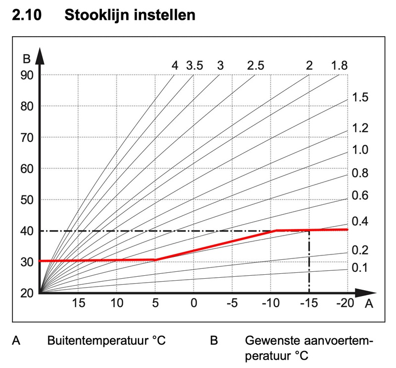

  • min/max temperatuur is ingesteld op 15/40°C. Vaillant rept geen woord over een setpoint in hun handleiding. Hier lijkt dit overeen te komen met de instelling "min. temperatuur."
    Om te voorkomen dat de ketel onnodig gaat pendelen heb ik deze ingesteld op 30°C
  • Stooklijn ingesteld op 0.5. Dat zou bij een buitentemperatuur van 5°C een aanvoertemperatuur moeten geven van 29°C. Maar doordat de min. temperatuur is ingesteld op 30°C zal deze een aanvoertemp vragen van 30°C bij alle buitentemperaturen hoger dan 5°C
Met bovenstaande thermostaatinstellingen zou ik verwachten dat aanvraagtemperatuur als volgt wordt aangestuurd:
Afbeeldingslocatie: https://tweakers.net/i/yjYZ2kjiiv8otHdcBlyyLPwuZGM=/800x/filters:strip_icc():strip_exif()/f/image/oibbMXSsoSsYH2u17rIUmtmS.jpg?f=fotoalbum_large
Echter schiet de aanvoertemperatuur meteen naar zijn ingesteld maximum van (40°C) als de CV-deellast niet te beperkt is ingesteld.
Door dat de aanvoertemperatuur net onder die grens blijft denk ik wel dat de ketel de thermostaat 'respecteert'. Maar waarom meteen naar het maximum i.p.v. de gevraagd temperatuur die in dit geval rond de 30° zou moeten zijn.
Alle instellingen, alle logica zegt me dat dit niet mag gebeuren. Maar toch doet ie het.
Ik heb zelfs even geworsteld met het idee dat een 'slimme thermostaat' misschien verkeerd geleerd heeft door zoveel te spelen met alle instellingen. Dus door deze de resetten naar fabrieksinstellingen dat deze opnieuw kan 'leren'.
Hierbij kan ik me ook niet ontdoen van het idee dat het niet goed is voor een vloer van 20°C dat er in recordtempo 40°C door gestuurd wordt om deze weer op temperatuur te krijgen.

Mbt CV zie ik nu onderstaande gedrag. Aangezien ik geen expert ben graag jullie advies of jullie iets geks zien CQ iets dat ik beter kan aanpassen.
Afbeeldingslocatie: https://tweakers.net/i/njyvP2CGomDuzFoIltF2vvFsr_E=/800x/filters:strip_exif()/f/image/bGxDP0RYBtf1H4iqaZBLzUwL.png?f=fotoalbum_large
Afbeeldingslocatie: https://tweakers.net/i/JrV66afcvdtH8CZDxZiGV8cFVZg=/800x/filters:strip_exif()/f/image/Y1qCapu1mR70owMrjZuWcCO9.png?f=fotoalbum_large

Grolsch schreef op vrijdag 2 december 2022 @ 22:23:
Radiatoren zijn handwarm, dus zeker niet heet.
Ik ga morgen kijken, voelen en meten! Bedankt voor jullie input.
Dan is de ketel naar een lekker laag temperatuurtje teruggemoduleerd. Dan stookt hij de hele tijd, maar op een laag pitje. En dan kan het inderdaad best heel lang duren voordat het huis warm is.
Je kunt eens de temperatuur direct voor en na de ketel meten vanaf het moment dat er warmtevraag is in een koud huis en dan elke 15-30 minuten gedurende een paar uur. Krijg je een beetje een beeld van hoe de ketel (+ thermostaat) probeert op te warmen.
Zo scherp als een voetbal!
  • Grolsch
  • Laatst online: 10:07
Reptile209 schreef op vrijdag 2 december 2022 @ 22:31:
Als het 16 graden in de woning is, en de thermostaat staat op 20 graden, en de Max Ta is 75 en de ketel is 30KW dan moet de ketel toch gewoon heet water door de radiatoren heen pompen :?
Als Truimte nu in de buurt van T setpoint komt, dan kan ik me voorstellen dat hij gaat terugmoduleren.
Bij Truimte 16, Tsetpoint 20, zou hij dat niet moeten doen.
Run van vandaag (die laatste piek zal de douche zijn)
Afbeeldingslocatie: https://i.imgur.com/DyVc9EJ.png

Ja doe ik sinds afgelopen winter. Dit om mijn vloerverwarmingpomp direct met de cv te laten aanschakelen.
Ik gebruik een zwave plug. Op domoticz. Hierbij afgelopen 24u.
Je ziet duidelijk dat douchen meer vermogen vraagt, want hogere temperatuur. Verder 3x per uur schakelen en soms (buiten stookseizoen beter zichtbaar) een piekje van 2,5watt die ik nog niet snap.
Remeha tzerra ace uit 2020.
Afbeeldingslocatie: https://tweakers.net/i/cvi-X14DWl6UI3jSjARr7Xzllkk=/800x/filters:strip_icc():strip_exif()/f/image/VoS2RJhxEwGtVH1fCYeO7daa.jpg?f=fotoalbum_large

_JGC_ schreef op zaterdag 3 december 2022 @ 16:21:
Nee zo werkt de HRE niet als je E. goed instelt. Als de thermostaat 39 vraagt en E staat op 40 krijg je 40. Maar een Honeywell vraagt geen 39, die gaat nog veel lager, als je E op 30 zet wordt het 30, en als je temperatuur oploopt omdat radiatoren niks doen met 30 slaat je ketel af bij 35.
Je kunt E. ook instellen op negeren, dan geeft de thermostaat een vraag van 90 gradem, ontsteekt je brander en daarna daalt de vraag direct naar 25, slaat je ketel meteen weer af.
Zo lees ik het niet in de handleiding
Afbeeldingslocatie: https://tweakers.net/i/gMQJjow5eNcea_SIqANiVLqmqC0=/full-fit-in/4920x3264/filters:max_bytes(3145728):no_upscale():strip_icc():fill(white):strip_exif()/f/image/MCLFllxYJkkwDgiWF0oK1DVp.jpg?f=user_large
