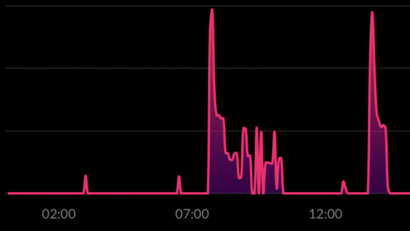

En in de praktijk ziet dat er zo uit; lekker stook gedrag 😁
Afbeeldingslocatie: https://tweakers.net/i/whQvREmvjQlXoqUatitTOPve8tk=/800x/filters:strip_exif()/f/image/X8yD5lc1R8P0tvO3yQpzjlPn.png?f=fotoalbum_large

Verder over mijn grafiek: die grote pieken ontstaan op de momenten dat we de CV weer aanzetten door het temp setpoint wat we dan weer op 18C zetten…
Zou ik het max vermogen van de ketel wat moeten limiteren om die paar hoge pieken te verminderen?

Maar die piekjes s'nachts duiden toch op een warmtewisselaar die warm gehouden wordt voor niets?
Oftewel de comfort stand warmwater staat aan?
Dat kun je toch nog wel uittweaken? :)

Hoeft niet. Was bij mij een oude fiberring voor het gasblok die bij de jaarlijkse beurt nooit vervangen werd door installateur. Ook de andere rubbers niet overigens. Op mijn verzoek de fiberring laten vervangen (ik rook gas hij niet en zelfs de detector detecteerde het niet). Nu max 1 piekje van 0,001 m3 per nacht bij de homewizard.
  • Seafarer
  • Laatst online: 22:55
Laica schreef op zondag 4 december 2022 @ 00:02:
Dat begrijp ik niet helemaal. Een lekkage is continue dat zou dus een rechte lijn opleveren?
Een warmtewisselaar die opgewarmd wordt geeft een duidelijk piekje lijkt mij.
  • Laica
  • Registratie: Maart 2020
  • Laatst online: 03-04-2023
Je moet het zien als een oude meter. Je hebt 1l (0,001m3) gas nodig voordat de meter verspringt de homewizard ziet alleen het verspringen van de meter. Je hebt wel een continu lek, maar voordat de meter verspringt kunnen er uren voorbij gaan, daarom zie je die piekjes nu niet overdag, omdat ze wegvallen in het normale verbruik. Kijk je daarentegen in de zomer zie je ze ook overdag.
  • Laica
Een warmte wisselaar geeft denk ik ook piekjes, maar dan groter dan 0,001m3.
De homewizard geeft een vertekend beeld, omdat de schaal en dus hoogte van pieken verandert naargelang de hoeveelheid gas er wordt verbruikt.
Als je een gaslek hebt die een vlakke lijn geeft, zou ik de gaskraan dichtdraaien en iemand laten komen.

Bedankt voor al jullie feedback. Die kleine piekjes zijn idd heel raar en al heel lang probeer ik er achter te komen wat de oorzaak is (en om dit ook op te lossen).
Zou erg fijn zijn als jullie kunnen helpen hier mee 😁
Paar startpunten:
- De piekjes zijn op regelmatige intervals van ca 3 uur.
- Ze zijn ca 0.028 m3 gas hoog.
- De brander ontsteekt dan ook werkelijk.
- Ook ‘s nachts gebeurt dit en ik ben er diverse malen voor uit mijn bed geweest de laatste 2 jaar om te kijken bij de ketel ‘why the hell’ dat ding ‘s nacht een kort moment aanslaat en na 2 min weer stopt.
De ketel is een Itho Klimax II. Ik heb eerder al 2x gecheckt, de eco-stand staat echt uit (in het menu van de ketel).
De kamerthermostaat is de Itho IK 400 OT, daar zit ook een optie in het menu voor eco. En daar staat ie echt ook op eco-stand!
Zelf heb ik wel eens gedacht dat het een software issue (of bewuste geprogrammeerd door Itho) is van de CV-ketel. Ik heb ze er ooit eens over gemaild, maar nooit antwoord ontvangen… 7(8)7

Het zijn wel heel regelmatige pieken en van gelijke hoogte, met een interval tijd van iets van 15 min (als ik het goed zie op de grafiek). Dit alles ook ‘s nachts.
Betekent dit dat je pomp sowieso welke 15 min gestart wordt?

De thermostaat kun je gemakkelijk uitsluiten. Koppel die eens een keer los 's avonds en 's morgens weer aan. Zie je meteen of je er dan ook last van hebt.
De ECO stand betekent bij elke fabrikant wat anders. Bij Intergas wil je die uit hebben, bij Nefit juist aan.

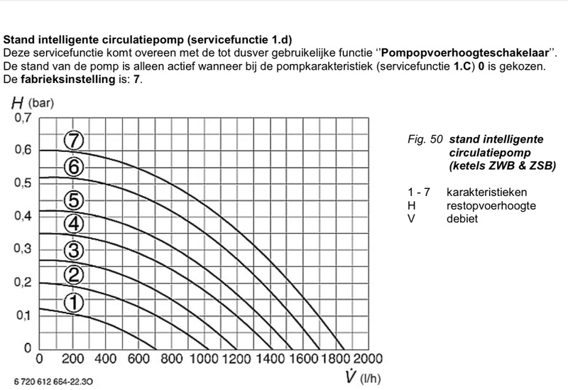

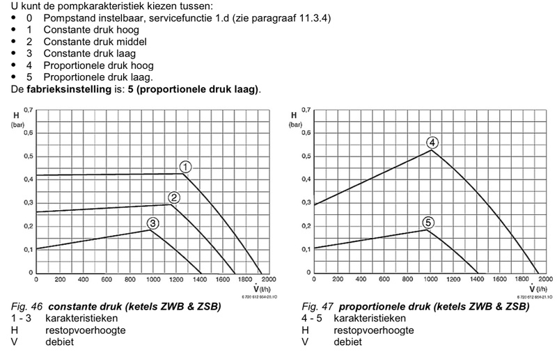

  • poing
Ik heb mijn CV zo goed mogelijk waterzijdig afgesteld op de pomp na, de overgedimensioneerde ketel is een pak rustiger geworden. Vermogen verlaagd, temperatuur niet en ik verschiet wel van de hoge temperatuur (55°C) dat de ketel af en toe wenst te gebruiken om de temperatuur aan te houden en soms dan weer niet (35-45°C).
De intelligente pomp staat nog op 7, maar ik heb ook al op 1, 2, 3, 4 geprobeerd en proporsionele druk 5 (dat zou dan niet intelligent zijn). Ik krijg of houd altijd alles warm en percipieer zelf geen verschil. Het elektriciteit verbruik is ook hetzelfde, gas verbruik weet ik niet … Wat kies ik best, wat zijn de verschillen of hoe test ik dit?
Intelligente stand:
Afbeeldingslocatie: https://tweakers.net/i/HDMPsMRI0PRSktvi39IgRp1ObO4=/800x/filters:strip_icc():strip_exif()/f/image/tmxFtAR2NZ5uADKfH1clKoBh.jpg?f=fotoalbum_large
Of niet intelligente stand:
Afbeeldingslocatie: https://tweakers.net/i/-MxSFWbNa1EdIjLuO8Mkgs_Wi9s=/800x/filters:strip_icc():strip_exif()/f/image/V90Yrg1TMgs0Rtur29I8RRDJ.jpg?f=fotoalbum_large
Ook nacht en zone verlaging ben ik aan het testen, deze zeer goed geïsoleerde renovatie met ventilatie D zakt de woonkamer naar 18°C op 10 uur. De rest van het huis is net iets warmer (minder glas). S’morgens is het snel terug 21°C, maar het blijft koud aanvoelen om thuis te werken. De vrouw zit met jas aan en wil 22°C. Tegen de avond is de temperatuur goed.
Als ik echter s’nachts verlaag naar 19,5°C, overdag 20,5°C instel & heel het huis verwarm, dan is 20,5 prima om thuis te werken, ook voor de vrouw. Ik lijk toch wel meer te verbruiken, maar daar tegenover staat meer comfort.
Enkel Jaga Strada trouwens, voorlopig zonder DBE.

poing schreef op zondag 4 december 2022 @ 14:43:
Intelligente stand:
Gaat ook over gevoelstemp vaak, die voelt vaak lekker tijdens verwarmen.
Als ik hier door de jaga,s 55 graden water klets, dan voelt dat lekker tijdens verwarmen.
Met lagere pompsnelheid voel je minder warmte, maar halve graad afkoeling is dan ook minder.
Voor thuiswerkplek kan je evt extra ir paneeltje doen?

Marc_Sway schreef op zaterdag 3 december 2022 @ 20:10:
Veel dank, ook voor de grafiek! Ziet er dus naar uit dat die CV grofweg 50 watt elektra gebruikt als ie stookt.
Hier nog een grafiek, mocht het interessant zijn. Ik gebruik een Z-wave smartplug van Robbshop, en dat schijnt een rebranded product van Zooz te zijn. Ik lees die uit in Home Assistant. De vermogensplaatjes zien er vrij nauwkeurig uit.
Ik heb mijn CV er op aangesloten om te zien wat hij doet, zonder er naast te hoeven blijven zitten. Op deze manier heb ik hem ook al een keer zien pendelen toen ik wat CV parameters verkeerd had gekozen. Liever lees ik trouwens de temperaturen van de ketel uit, maar dat moet ik nog regelen.
Wat je vooral ziet is het energieverbruik van de pomp.
Bij gewoon gebruik is het zo'n 65 Watt. Bij het nadraaien zo'n 54 Watt. Ik vermoed dus dat gewoon gebruik dus de pomp + de ventilator bij de verbrander is. De ventilator zal zo'n 11 Watt verbruiken. Standby verbruik is ongeveer 1,7 Watt. Wat alle kleine afwijkingen zijn, daar ben ik nog niet achter.
Bij het stabiel houden van de kamertemperatuur, of licht verhogen warmtevraag gaat de ketel 4x per uur 'aan'.
Ik heb een Intergas Kombi Kompact HRE 36/30. De pompstand staat op 2.

  • Marc_Sway
  • Laatst online: 05-09 11:50
Kees85 schreef op maandag 5 december 2022 @ 09:32:
Er zit op die Itho gewoon een 3 standen pomp.
De installatie handleiding opzoeken op pagina 20 staat de manier om in het service menu te komen.
Ik zou de rest van het boekwerk ook even lezen als ik jou was.
Zie de foto, ik heb de HR42 CW6. Ook on het settings menu van de ketel zelf zie ik niet direct een optie om de pomp toerental range te schakelen tussen I, II en III. Wat nu?

  • Marc_Sway
Dank voor de mooie foto!
Volgens de handleiding van mijn Itho ketel (zie ook het screenshot hierboven), zit er een Grundfos UPS 15-70B pomp in.
Maar in de tabel staat daar ook dat je voor mijn ketel (de HR42 CW6) alleen op stand 3 zou mogen gebruiken. Zou daar een speciale reden voor zijn of is het gewoon onzin?
  • dunklefaser
  • Laatst online: 20:07
dunklefaser
Point Of KnowReturn
@Marc_Sway Vermoedelijk hangt dit samen met het hoge vermogen bij warmwaterbereiding.
De doorstrooming door de warmtewisselaar moet gewoon groot genoeg zijn
anders kan de warmte van max. 42 kW niet weg (en de warmtewisselaar wordt eventueel beschadigt).
Trouwens in cv bedrijf heb je het hoge pompvermogen van de stroomslurper op stand III (97W) meestal niet nodig.

  • Marc_Sway
dunklefaser schreef op maandag 5 december 2022 @ 11:06:
Heel goed gezien! Ik denk dat je gelijk hebt.
Dit type Itho ketel (HR42 CW6) heeft nl. de eigenschap (is ie voor gedesignd) om gelijktijdig warm tapwater te leveren (min 60C) en ook het CV-water circuit te verwarmen. Dat is een boel kW vermogen op dezelfde tijd en kan de boel potentieel snel heel warm worden.
Om die reden kan je voor deze 42kW Itho denk ik niet op een lagere pomprange stand draaien van 3.
De kleinere Itho’s uit die serie (zie de screenshot boven) kunnen dit wel.
