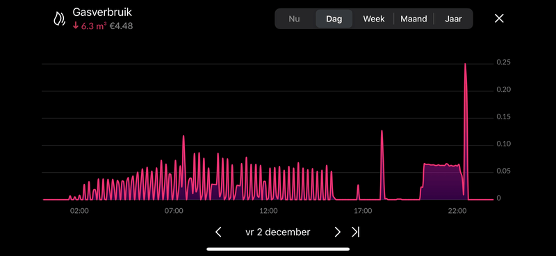

Al sinds de oplevering van ons huis twee jaar terug had ik het idee dat ik de ketel vaak vond aanslaan en het opwarmen van het huis lang duurde.
Sinds kort heb ik een homewizard op de meter aangesloten en valt het me op dat er veel piekjes zijn in het gas gebruik. (‘s avonds stond de gashaard aan waardoor wel vlak verbruik).
Afbeeldingslocatie: https://tweakers.net/i/_guHb9bJ78nCkp-XnX9RG3Z15wY=/800x/filters:strip_exif()/f/image/Ig9lN2ghGSZplZHuQLjMiw1e.png?f=fotoalbum_large
Nu ben ik naast de CV gaan zitten en voel de cv bij warmtevraag stoken naar de 45 graden (gevraagde en ingestelde temp bij installatie) en na 2 minuten stoppen met stoken. De retour is dan nog onveranderd van temperatuur. De CV pomp draait nog na en enkele minuten later is retour nog steeds koud en slaat CV weer aan voor twee minuten etc etc.
Boven stoken we bijna nooit.
Het betreft een vrijstaande nieuwbouwwoning van 200m2 waarbij op begane grond (vier zones en een thermostaat) en 1e verdieping vloerverwarming is (vier zones met vier thermostaten). Merk thermostaat en open verdeler is RIHO. Er is geen additionele pomp.
Flow op de begane grond groepen staat alle vier op ~100 l per uur - precies volgens ontwerp tekening van de aannemer.
Cv ketel is een Intergas HR ECO 36. Instellingen staan allemaal op fabrieksinstellingen en maximale aanvoer temperatuur op 45 graden.
Ik kom er niet uit wat het aan/uit veroorzaakt zonder dat de retour op temperatuur is. Kunnen jullie me advies geven wat te doen?

Symsonic schreef op maandag 5 december 2022 @ 20:18:
wat voor thermostaat? Ik heb precies dezelfde grafieken met de ketel met een honeywell round modulation. Ik krijg het idee dat de thermostaat te precies te kleine plukjes warmte vraagt. Dat is niet handig voor vloerverwarming.
Ik heb nog een oude aan/uit liggen die an te passen is naar Max 3 schakelingen per uur, maar nog niet aan toegekomen om die op te hangen en te monitoren.
/ \ Analyseert | Modelleert | Valideert | Solliciteert | Generaliseert | Procrastineert | Epibreert |
Nieuwbouw is nogal goed geïsoleerd waardoor de ketel zn minimale vermogen nog niet eens kwijt kan, gevolg pendelen.
Kan proberen pompsnelheid wat hoger en parameter E op 45 graden zetten
evt dat je de min. aanvoertemp in de thermostaat ook op 45 zetten
max. aanvoertemp op 50

ptr1968 schreef op maandag 5 december 2022 @ 21:04:
Zal beide proberen, maar is het dan wel logisch dat een CV ketel na twee minuten stopt en dan niet direct aangaat als het uitgaande water een gelijke temperatuur heeft als de retour?
Motrax schreef op maandag 5 december 2022 @ 20:24:
Het betreft bij mij de Riho Multikit Thermostaat.

  • Galaxis
  • Laatst online: 03-10 18:23
Ik loop eens wat te spelen hier met de instellingen . Benedenverdieping vloerverwarming a 90m2, badkamer ook 10m2 vloerverwarming , de rest zijn radiatoren.
Nu wordt echter de bijkeuken en kantoor niet zo warm, die ruimtes zijn ook veel minder geïsoleerd dan de rest van het huis.
Voordat ik aan de instellingen begon te klooien is onderstaande plaatje het stook gedrag.
Afbeeldingslocatie: https://tweakers.net/i/aRYstfdX30N-ydsEZ5KZkO-KVnw=/234x176/filters:strip_icc():strip_exif()/f/image/53vmcUiWJ6uuX0kqtypnVyQF.jpg?f=fotoalbum_medium
Afijn, gaat vaak aan en uit, is dit low load modus ?
Nu , om de bijkeuken en kantoor ook wat warm te krijgen heb ik de ketel gedwongen om altijd minimaal 60C water te maken zodat de radiatoren wat meer afgifte hebben. Als ik de ketel niet dwing dan vraagt de thermostaat meestal 37 a 40C water van de ketel.
Hieronder een plaatje van het stookgedrag als ik 60C afdwing .
Afbeeldingslocatie: https://tweakers.net/i/DIiOosy_K-ODeh_Z6NkYPcyo4E8=/234x176/filters:strip_icc():strip_exif()/f/image/jOTGlL5JW0eCu6hIqyUhVZji.jpg?f=fotoalbum_medium
Qua comfort merk ik geen verschil. Gasverbruik niet te vergelijken, waren twee totaal verschillende dagen , dus welke zuiniger is geen idee.?
Maar goed , de t11 radiatoren in kantoor en de bijkeuken hebben alsnog niet genoeg afgifte met 60C water. Dus daar moet wat anders komen.
Ik kan ook nog weersafhankelijk stoken of een combinatie weersafhankelijk met ruimte temp correctie.
Wat is nu wijs? Thermostaat weer zelf laten uitzoeken ( veel brander starts ) of die 60C afdwingen ?
Ketel is trouwens een remeha calenta ace cw5 met een isense en buiten voeler. Vermogen van de ketel flink geknepen via toerental ventilator aan te passen.

Pendelen kan nooit komen door een te hoge pompsnelheid. Hooguit door een te lage.
  • DarkAllMan
  • Laatst online: 02-10 14:30
Blihi schreef op woensdag 7 december 2022 @ 11:30:
Bij een lage pomp snelheid, zal het water toch langzamer door de radiator stromen en meer warmte afgeven?
Althans, dat begreep ik zo?
Als ik bij een Remeha Tzerra Ace veel H.01.05 en H.01.14 heb, met een laag vermogen ingesteld. (YouTube: Remeha Tzerra Ace instellen — The Ultimate Guide)
Moet ik dan de pomp snelheid verhogen zeg je?
[ Voor 10% gewijzigd door DarkAllMan op 07-12-2022 11:33 ]

Als je de woning constant op temperatuur wilt houden, dan moet je een stooklijn hebben die met de buitentemperatuur mee beweegt.
Naarmate het kouder wordt, heb je lineair meer warmteverlies (je continue warmteverlies in kW is een rechte lijn in de buitentemperatuur). Dat warmteverlies moet je compenseren met je afgiftesysteem.
De capaciteit van je afgiftesysteem stijgt kwadratisch in de gemiddelde temperatuur. Een kleine verhoging in Ta kan dus al grote effecten hebben.
Voor de efficientie van de ketel is de Ta totaal irrelevant. Wat van belang is, is de retourtemperatuur (op preciezer: de temperatuur van de rookgassen).
Dus de vraag of het altijd zuiniger is om op 30 graden te stoken in plaats van op 35 is (met een CV ketel) niet te beantwoorden. Met een warmtepomp daarentegen wel, dan is het antwoord volmondig: ja.
