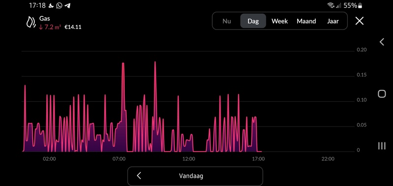

Weet iemand of mijn ketel nu pendelt of is dit de berichte low load modus ?
Hoe vaak per uur aan/uit?

Ik tel tussen 02:00 en 07:00 iets van 14 pieken. Dat is dus (14 / 5 = 2,8) iets van 3 keer per uur. Verder zeg ik niks.

  • Galaxis
  • Laatst online: 13-09 20:50
+/- 3 keer per uur schakelt hij in/uit.
Maar het is zo gruwelijk regelmatig dat ik twijfel of dit nu pendel gedrag is of low load modus van de ketel.

Ik heb so het idee dat pendelen al aan de gang is, als ik de gegevens van mijn P1-meter bekijk. Ik ben zelf nog niet al te bekent met dat fenomeen, dus hoor graag of mijn aanname klopt.
Afbeeldingslocatie: https://tweakers.net/i/JU5_yIBLveYCBv5QmROVkiMH_Zk=/800x/filters:strip_exif()/f/image/eEyrZis5iWH2idLMeskO51Ng.png?f=fotoalbum_large
Het huis zou volgens de woningbouw een A label hebben en geïsoleerd moeten zijn. Het glas is HR++. Ik heb nog wel twee koude ruimtes (gang en bijkeuken) waarvan tocht de woonkamer in komt. Die ga ik vanavond aanpakken met tochtstrips.

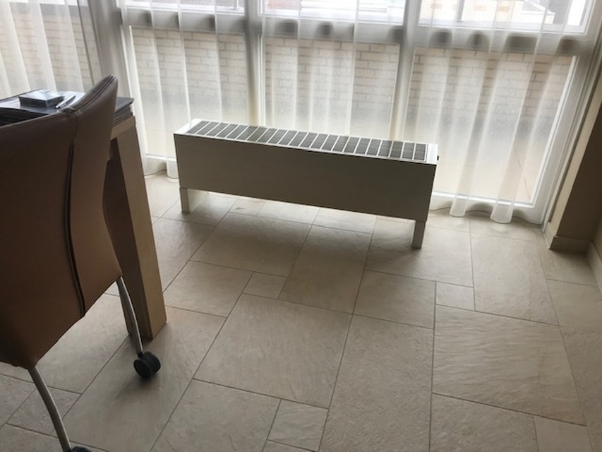

Ik heb op de bovenverdieping (op de badkamer na) 4 stuks radiatoren met 50/50 onderblokken (een pijps systeem), deze radiatoren worden niet tot nauwelijks gebruikt. Zowel de aanvoer als de retour van de verdeler op de bovenverdieping wordt gloeiend heet, en ook de vloer wordt op sommige plekken vrij warm door het continu rond stromend water. Wij gebruiken behoorlijk wat gas +- 2000m3 in een vrijstaand huis uit 1992 terwijl wij niet enorm veel stoken.
Nu was mijn idee om voor de 4 radiatoren twee onderblokken te vervangen voor een 100 procent variant om de waterstroom compleet te kunnen stoppen, is dit een goed idee naast het feit de je de desbetreffende radiator dus wel open moet zetten, wil je warmte overhouden voor de volgende? Hebben jullie hier ervaring mee en zou dit een noemenswaardige besparing opleveren?

Is er een mogelijkheid om bv in de retour net na die verdeler een inregelkraan in te bouwen? Hoef je niks aan je radiatoren te veranderen en de flow over die hele etage kun je dan naar believen instellen of stil leggen.

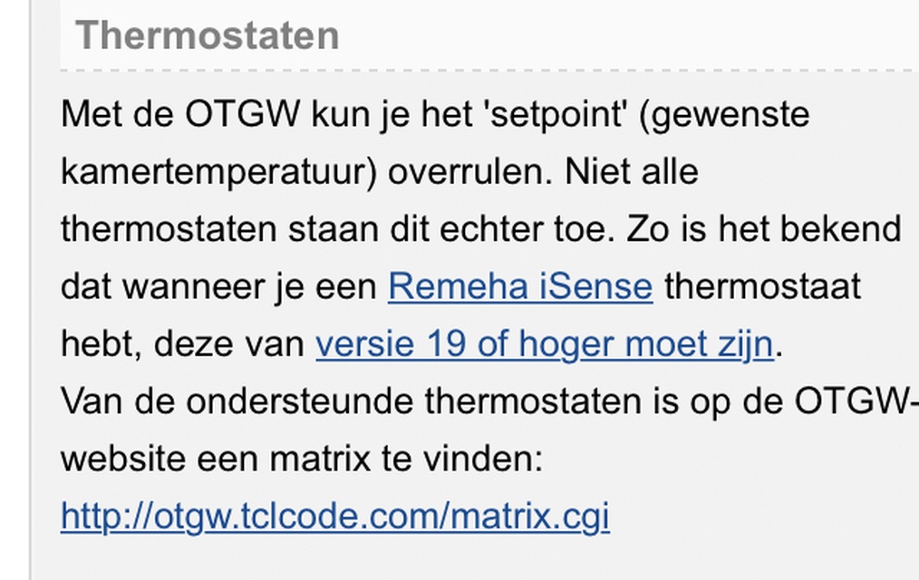

Beste forumleden,
Na een gesprek vanavond met een zeer gewaardeerd ander lid op dit forum ben ik tot de conclusie gekomen, dat wat ik uiteindelijk wil qua control van mijn CV ketel dit alleen kan als ik het ‘setpoint’ zelf van de kamerthermostaat doormiddel van software ga besturen via bijv. de Opentherm Gateway. Dit kan voor de Remeha Isense thermostaat. Is er inmiddels bekend of dit ook mogelijk is voor andere make/model kamerthermostaten?
[OTGW] OpenTherm gateway
Afbeeldingslocatie: https://tweakers.net/i/RTBFO3mZaGNbFUNXphTjMyUOh3E=/full-fit-in/4920x3264/filters:max_bytes(3145728):no_upscale():strip_icc():fill(white):strip_exif()/f/image/0rdIEb5DYskvEQHftYtvX23j.jpg?f=user_large
[ Voor 7% gewijzigd door Marc_Sway op 07-12-2022 21:45 ]

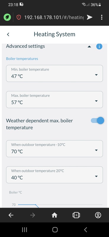

Marc_Sway schreef op woensdag 7 december 2022 @ 21:38:
Beste forumleden,
De Plugwise Anna kan je de max en min aanvoer temperatuur invoeren als je dat bedoelt met setpoint?

scofield schreef op woensdag 7 december 2022 @ 21:28:
Nee, op deze verdeler zit ook de badkamerradiator. Deze zit wel d.m.v. een 2 pijps systeem aangesloten op de verdeler.
Het beste is om het daar te vragen waar de linkjes naartoe gaan denk ik Marc .....

  • Jassy

Thanks, dat heb ik inmiddels gedaan.
Na doorlezen denk ik dat ik op andere vlakken nog wel meer kan halen dan alleen de thermostaat vervangen... Beneden 60m2 vv, in de berging en kantoor ieders één radiator. Op de eerste verdieping alle radiatoren dicht, vv in de badkamer aan. Temperatuur is constant 19 graden, ik ben gestopt met nachtverlaging. Ik moet wel zeggen dat dit een stuk comfortabeler was en hij mooi het huis warm stookte maar kreeg het gevoel dat ik wel meer gas verbruikte.
Zie onder de grafiek van het gasverbruik van vandaag.
Afbeeldingslocatie: https://tweakers.net/i/ed3IZrySEuRX5tFiRQ6-JLCfRLs=/800x/filters:strip_icc():strip_exif()/f/image/hGQJtaEV9DJDneGSSyREKpfJ.jpg?f=fotoalbum_large
Ik heb op dit moment in de ketel de stappenmodulatie aan staan, maar ook de VVW pomp (Wilo Para) kent een variabele snelheid. Ik lees dat dit sterk af te raden is met vloerverwarming met eigen pomp. Ik ga dus straks eerst de volgende dingen wijzigen:
- OpenTherm uit (Aan/uit regeling gebruiken)
- Stappenmodulatie uit
- VVW pomp op stand 2 continu
En dit eens een paar dagen aan kijken.... Dan hou ik het geld in de zak mocht dit al een forse besparing opleveren!
[ Voor 32% gewijzigd door Jassy op 08-12-2022 17:21 ]

Afbeeldingslocatie: https://tweakers.net/i/g1J0ARBfWbt8BewVum4SP2sCg7k=/full-fit-in/4920x3264/filters:max_bytes(3145728):no_upscale():strip_icc():fill(white):strip_exif()/f/image/w5hGHmZkodUr20A1wSlgm3bn.jpg?f=user_large
Afbeeldingslocatie: https://tweakers.net/i/Al95MI_dLnXvmOg6i-qmkT8aGd0=/full-fit-in/4920x3264/filters:max_bytes(3145728):no_upscale():strip_icc():fill(white):strip_exif()/f/image/A1Dvo1LFJfRe5t4wt84M2V9v.jpg?f=user_large
Afbeeldingslocatie: https://tweakers.net/i/LIwW8JKnq_ae0XMxH7fuS8h3lMQ=/full-fit-in/4920x3264/filters:max_bytes(3145728):no_upscale():strip_icc():fill(white):strip_exif()/f/image/evZyf4F44sRaqXOfsEjlCvoS.jpg?f=user_large
Afbeeldingslocatie: https://tweakers.net/i/QfuFP72zJhLZy6tqjDdCo4jIOPI=/full-fit-in/4920x3264/filters:max_bytes(3145728):no_upscale():strip_icc():fill(white):strip_exif()/f/image/ZuwE0OqKqTJYwVrNn3Vpf0AG.jpg?f=user_large
welk type ventilatoren zouden jullie mij kunnen aanraden. bedoeling is om met lagere watertemperaturen te kunnen verwarmen om uiteindelijk warmtepomp te plaatsen. woonkamer is ca. 120 m2 en heeft alleen deze convectoren. heb nu op de koudste dagen aanvoer van 70 graden nodig, retour is dan 55 graden.
LTV: Deel hier je Jaga DBE zelfbouw ervaringen is dit iets?

@DarkAllMan @dezonnebril Daar ben ik ook mee aan het vogelen geweest, echter toen de ketel de ingesteld temperatuur van 70 graden overschreed heb ik beter in de handleiding gaan snuffelen en kwam het volgende tegen, zie printscreen.
Want bij mijn ketel, Remeha Avante Ace 35c, is dat dus van toepassing. Omdat ik de Tado thermostaat de ketel via OpenTherm houdt de ketel zich dus niet aan die ingestelde waarde.
Geen idee als dat bij jou of jullie ook zo is, maar het is wellicht een mooie toevoeging voor dit topic. :)

Nou, monteur hier over de vloer gehad vanwege de E14 melding en over een weekje komt hij terug voor onderhoud en kijken of de pen het probleem was.
Ondertussen ben ik even aan het uitzoeken waarom ik gas verbruik, aangezien de thermostaat op 17 graden ingesteld staat en het niet onder de 17,5 graden lijkt te komen... En met tapwater verwarmen continue uit had ik dan ook een gas verbruik van 0 verwacht, in plaats van iets meer dan 2 kuub gas...
Afbeeldingslocatie: https://tweakers.net/i/V0OMQ8i0sXvumFJzXx7qFXat_2s=/x800/filters:strip_icc():strip_exif()/f/image/nRJzwQDEYTzNRSsvCgGfXQyC.jpg?f=fotoalbum_large
Wel bleek er een verwarmingselement op zolder een beetje open te staan waardoor het element lauw aanvoelde, deze is vanochtend dicht gedraaid dus morgen even kijken hoeveel er is verbruikt tussen nu en morgenochtend

Martine schreef op vrijdag 9 december 2022 @ 18:12:
[Afbeelding][Afbeelding]
Klopt wat je zegt, maar jij hebt het hier denk ik over het gebruik van de + en - toetsen in het "hoofdmenu".
Mijn ervaring is dat de CP000 instelling waar ik aan refereer wel ook door OpenTherm (of de CV) gehandhaafd wordt. Pas deze instelling maar eens aan. De instelling in het "hoofdmenu" wijzigt dan ook niet mee, maar is (na een paar minuten) wel het nieuwe maximum van waarde CP000.
Ik heb deze instelling namelijk op 80 gezet, aangezien mijn Tzerra Ace in het begin zowat aan de kook raakte aangezien deze op 90 ingesteld stond. Daarna nooit meer zo heet geworden voordat de H01.05 kwam. De CV schiet er altijd een paar graden door die maximum voordat de error komt. Bij 90 + een paar graden zit je dan snel bijna aan het kookpunt...
Vooral de combinatie van instellingen uit mijn vorige post, hebben geleid tot stabiel gedrag. Heb de melding al lang niet meer gezien :)
If at first you don’t succeed, call it version 1.0

Ik loop er momenteel tegenaan dat mijn ketel (Intergas Extreme 36) erg snel op temperatuur is, en dan enige afslaat ("1" in het display). Mijn name was dat dit een teveel aan vermogen was; maar het reduceren van het maximale vermogen is zichtbaar in de uitvoer temperatuur, die haalt dat de ingestelde 55 graden dan niet meer), maar de ketel slaat nog steeds af. Er is vraag vanuit meerdere zones (Honeywell Evohome), en de meeste radiatoren staan open. Wat zou dit gedrag kunnen veroorzaken? Wellicht pompsnelheid?
In de grafiek hieronder is pm ca 10:25 het maximale vermogen van de ketel sterk teruggedraaid, maar het pendelen blijft in hetzelfde tempo doorgaan. Dat had ik niet verwacht; de uitgaande temp blijft ook lager.
Hetzelfde temperatuurverloop is op de convectorput in de woonkamer ook zichtbaar;
Afbeeldingslocatie: https://tweakers.net/i/bqkWM4Q-IyK_qk5GCWtaCNDP1sQ=/full-fit-in/4000x4000/filters:no_upscale():fill(white):strip_exif()/f/image/o1KgD5h6rQxPjffd0NfaNEcY.png?f=user_large
[ Voor 3% gewijzigd door ijdod op 10-12-2022 11:17 ]
  • olafmol
  • Laatst online: 10:32
ijdod schreef op zaterdag 10 december 2022 @ 11:14:
Dus voordat je cv ketel aanvoer temperatuur op de gevraagde aanvoertemp van 55 graden is slaat ie al Af met een status 1? Dat betekent dat ie z’n warmte niet goed wegkrijgt. Meer of grotere radiatoren, en/of pompsnelheid omhoog proberen.
