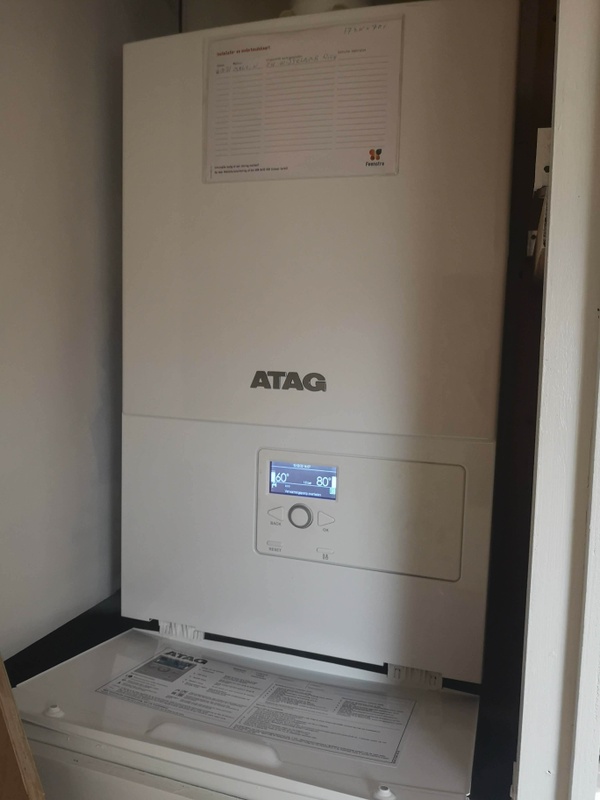

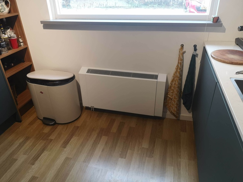

Goedemiddag,
Ik heb het probleem dat ik mijn woonkamer niet warm krijg nu het wat kouder begint te worden.
Dit zou ik graag op een zo energie zuinige manier willen oplossen.
Mijn situatie:
Vorig jaar ben ik in een koophuis gaan wonen. Hier zit een bijzondere installatie in ingebouwd. Het is een "Miracula" systeem wat de woonkamer naast verwarmen ook zou moeten kunnen koelen. Dat koelen heb ik echter nog nooit gebruikt, maar zou wel eens de oorzaak van het probleem kunnen zijn.
Onderdelen systeem:
  1. Atag Cv ketel
  2. "Miracula" koel / warmte systeem
  3. Kampmann Kacontroller regelunit
  4. Kampmann QX225 Convector put met ventilatoren (2500 mm lang)
  5. Kampmann PowerKonNT radiator met ventiloren (1000 mm lang)
instellingen:
Watertemperatuur CV : 80 graden
Kamertemperatuur: 19 graden
Probleem:
Het wordt niet warm genoeg in de woonkamer / de radiatoren en CV slaan nooit af.
Mogelijke oorzaken:
  1. Het systeem moet worden ontlucht (ik weet alleen niet waar, want op de "Miracula" zitten meerder ontluchtnippels en op de radiatoren geen 1.
  2. Het "Miracula" systeem is verkeerd ingesteld > ik heb alleen geen documentatie hiervan en er is niks over te vinden op internet.
  3. Er zijn te weining radiatoren om het goed warm te krijgen.
Ik hoop dat er iemand is die me verder kan helpen met deze speurtocht.
Alvast bedankt!

  • RoyRacing
  • Registratie: Februari 2020
RoyRacing
Racende chauffeur
Hallo mensen!
Ook hier maar eens met het gas aan de slag gegaan en inmiddels druk aan het lezen geweest (nee oke, niet élke post).
Huis situatie:
Buitengebied
Bouwjaar 1987
Isolatie uit dat jaar (spouw, dak, vloer)
Glas overal HR++ (woonkamer komt volgende week)
Half vrijstaand
Energielabel C
88m2 woonoppervlakte / +-200m3
Woonkamer op weerzijde
Rolluiken (nog geen gordijnen)
Domme meters, wel sinds kort EnergyFlip om te monitoren (nadeel is dat je hier maar 5 min live kan zien en daarna alleen een tabel hoeveel per uur)
Momenteel nog maandagmorgen de deur uit (CV op 12 graden) en vrijdag terug (afgelopen week donderdag moest de ketel in actie komen omdat het te koud werd), komend jaar elke avond thuis.
4 jaar terug verbouwd en nu:
  • Hoofdzakelijk radiatoren (woonkamer met open keuken 2 grote 1 kleine continu open)
  • Badkamer vloerverwarming (+-9-12m3) zonder extra pomp alleen RTL thermostaat kraan (zit (en hoort) op retourleiding)
Nest E learning Thermostaat (leer gedeelte uitgeschakeld, dat kan ik zelf beter en zuiniger)
ATAG E264C ketel
WarmWater op Eco stand
WW op 60gr
VerwarmingsWater op 75gr
Verder kan ik eigenlijk alleen het ketel vermogen instellen tussen 0 en 64% en dan verandert het toerental ook (Met vermogen aan het spelen stond op 64%. Met 25% duurt het 's morgens nog even te lang om warm te worden maar wellicht beter straks met HR++)
Paar vragen:
  • Kan ik ergens het ergens terug vinden of mijn ketel nu wel of niet opentherm heeft of "als de Nest werkt, dan heeft hij het"? Volgens deze link (https://www.cvtotaal.nl/a...d/file/115/product/27311/) is het namelijk pas vanaf februari 2013, geen idee hoe oud mijn ketel is. Mijn Nest zit aangesloten op de blauwe stekker positie 1 en 2 zoals te zien in dit topic: Lukt niet om Nest thermostaat via OpenTherm te koppelen En in de installatie handleiding lees ik "Voor optimale benutting van de regeling van de CV-ketel adviseert ATAG: Positie 1 en 2: ATAG Z-thermostaat (EaZy of WiZe)"
  • @ThinkPad / @Blihi De excelsheet geeft een foutmelding bij gebruik in OpenOffice (Fout:508) bij "advies adht van Delta T". Daar staat de volgende formule: =ALS(Tabel2[#This Row,deltaT]<$I$10,"Deze radiator knijpen","Deze radiator verder open")) Ook linkt het bestand nog naar deel 2 van dit topic
Ketel instellingen is vrij beperkt, adviezen? Vetgedrukt is instelling nu
  • Gradiënt snelheid CV 0 - 15 (0=uit) = 5
  • Stooklijn CV-watertemperatuur (zie ook stooklijngrafiek) 1 - 40 = 24
  • maximale vermogen CV in % 0 - max (0 = laaglast) = 30% (was 64% hoger kon niet)
  • Pompfunctie: pomp automatisch (= off) of continu (= on) = off
Waterzijdig inregelen:
• Ketelvermogen eerst gewoon volle bak instellen of al terug geschroefd?
• Met behulp van het excel bestand, kan ik ook gewoon in de huidige situatie beginnen of beter vanuit alles open?
• Als ik me niet vergis beginnen bij de verwarming het verst van de ketel af en richting ketel werken?
• Ik heb (volgens mij) zowel voetventielen als voorinstelling onder de thermostaatknop. Beter de voorinstelling onder de knop gebruiken ivm risico op verstopping bij voetventiel knijpen?
Ik ga hier komend weekend eens mee beginnen, het inlezen kostte al genoeg tijd voor dit weekend.
Overigens verder nog gepland:
Ik heb binnenkort een FLIR warmtebeeldcamera ter beschikking en zal daar zeker eens mee rond gaan.
Strips bij deuren en ramen vervangen/kieren verhelpen.
Kijken of ik nog bereikbare verwarmingsleidingen heb die niet geïsoleerd zijn.
Verder wil ik nog thermostaatknoppen á la TADO plaatsen die ik kan linken in mijn beginnend smarthome om ruimte specifiek te kunnen verwarmen. (Slaapkamer voor het slapen een beetje, badkamer in de avond pas aan, kledingkamer alleen na een was draaien aan (ook drooghok) woonkamer staat altijd vol open.
[ Voor 0% gewijzigd door RoyRacing op 11-12-2022 17:12 . Reden: Kleine aanvulling ]
Alvast bedankt!

  • zunrob
Een tijdje terug stelde ik hier wat vragen over ons systeem. Conclusie was dat de Honeywell modulerende thermostaat een ietwat bijzonder gedrag heeft waardoor de opwarming trager verloopt. Op zich ok, maar deze koudere dagen warmt de woonkamer echt langzaam op, van 15 naar 17,5 graden in 5 uur.
Thermostaat hangt in de woonkamer, daar is een convectorput en een radiator. Verder verwarmen we niets, overige radiatoren zijn gesloten. Max aanvoer temperatuur ingesteld op 60 graden Celsius en vermogen rond de 12 kW.
Het valt me op dat de radiator in de woonkamer op de tast even warm is bij aanvoer aan retour. Dit zie je ook wel terug als je kijkt bij de ketel, er zit niet zoveel verschil tussen. De radiator heeft een simpele draaiknop. Staat ook helemaal open omdat er anders luide stroomgeluiden zijn. (Huur)huis is iig de jaren 80. Ik vraag me een aantal dingen af:
- zou de radiator niet "gemaakt zijn" voor 60 graden en een hogere temperatuur nodig hebben? Ik zet hem liever niet hoger vanwege de kindjes.
- iets anders aan de cv aanpassen?
- draaiknop meer sluiten?
  • Blihi
  • Registratie: Juni 2018
  • Laatst online: 08-09 12:29
zunrob schreef op maandag 12 december 2022 @ 10:37:
Waarom die beperking op het maximale vermogen? Haal die er eens snel af.
Doordat je je vermogen beperkt warmt de ruimte veel te traag op. Het advies om dat de toen komt uit de bekende Youtube filmpjes en is niet logisch.
Het maximum vermogen van de ketel moet ingesteld staan op het maximum vermogen van je afgiftesysteem bij het gekozen stook-regime (60 aanvoer in jouw geval) en niet minder.

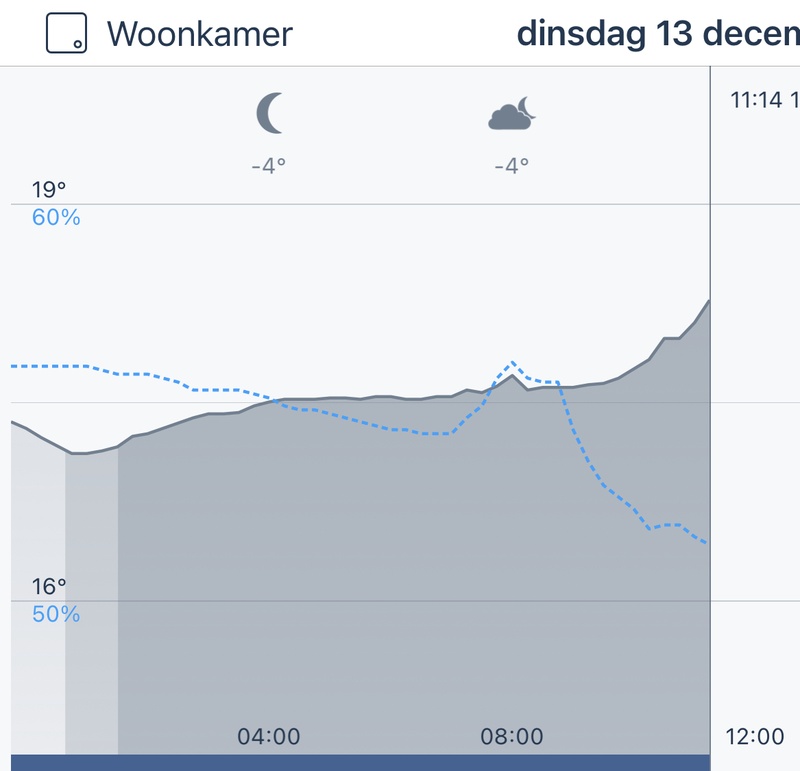

  • juulrutten
  • Laatst online: 02-09 14:08
Wat kan ik nog doen om mijn systeem te verbeteren?
Situatie:
Vrijstaande woning 1959
Grotendeels gerenoveerd en nageisoleerd op de ramen/kozijnen na (enkel glas).
Nefit trendline HRC25/CW4
40m2 vloerverwarming verdeeld over 5 groepen, 4 groepen flowmeter helemaal open (ongeveer 80m), 1 groep flowmeter half open want aanzienelijke kortere groep.
Badkamer vloerverwarming rechtstreeks op de aanvoer/retour aangesloten met een Heimeier RTL-ventiel op de retour.
Tussen de splitsing naar de aanbouw en vloerverwarming zit een veerbelaste bypass, die heb ik terug gedraaid van 3 naar 1,5 want de retour leiding werd erg warm.
Halve steense aanbouw met een T10, T20 en een T40. Enkel de T40 heeft een thermostaat knop.
Ze worden redelijk gematig warm.
Vorige week de aan/uit thermostaat vervangen met een nefit moduline easy. Toen ook de aanvoertemperatuur 10 graden omhoog gezet naar 75graden en het vermogen op 12kW gezet.
Thermostaat op 17 graden de gehele dag en blijft ook vrij constant. Maar zie nu echter na het vervangen van de thermostaat dat de aanvoertemperatuur veel pendeld waar die eerder (naar mijn idee) vrij constant bleef. Dit zie ik ook terug in het gas verbruik (ieder uur ong. 0,5m3). Waar nu het verbruikt soms piekt.
Afbeeldingslocatie: https://tweakers.net/i/1scHjXhN2-zi_ty_kSGsbwUueXo=/800x/filters:strip_exif()/f/image/LJZarzVRBiSFWnRts2cSA0LZ.png?f=fotoalbum_large

Ik ben er nog steeds uit wat de beste pompinstelling voor mijn vloerverwarming is. Er ligt beneden ongeveer 35m2, 10cm hoh, verdeeld over vier groepen. De pomp is een Grundfos UPS 25-50 130 met drie standen. De thermostaat van de verdeler staat op 38 graden ingesteld.
Met de pomp op stand 1 wordt de temperatuur in de verdeler daadwerkelijk 38 graden, maar ik betwijfel of er dan genoeg water wordt rondgepompt. Maar met de pomp op stand 2 blijft de temperatuur eigenlijk altijd steken op iets van 34 graden, dus wat is nu wijsheid? Minder circulatie met hogere temperatuur of meer circulatie met lagere temperatuur? Of is er nog iets dat ik kan doen om bij hogere pompstand de temperatuuur in de verdeler omhoog te krijgen? De aanvoer is zo'n 55-60 graden dus dat zou het probleem niet moeten zijn.
Kater? Eerst water, de rest komt later

Haan schreef op dinsdag 13 december 2022 @ 08:57:
Hoe zat dat ook alweer met die formule.
Delta t en iets met flow?
Iets hogere flow leid altijd tot een betere warmte verdeling.
Als je temperatuur blijft steken. Dan pompt je ketel niet genoeg warmte in je vloer. Dat doet hij omdat de thermostaat dit commandeerd omdat het warm genoeg is in huis.
Want als je de thermostaat flink hoger zet gaat dan de verdeler temperatuur langzaam om hoog?

@Seafarer De benedenverdieping is nog niet op temperatuur, de CV blijft ook braaf water van ~60 graden aanleveren, maar toch loopt die temperatuur in de verdeler niet op, of misschien heeel langzaam. Als ik de pomp dan op stand 1 zet, loopt ie meteen op tot de ingestelde 38 graden. Maar ik zou dus eigenlijk de retourtemperaatur ook moeten weten, om er echt iets zinnigs over te zeggen?
Het verhogen van de pompsnelheid lijkt wel effect te hebben (rond 08.45 van stand 1 naar 2 gezet), maar het is inmiddels buiten ook iets minder koud en de zon schijnt, dus dat vertekend het beeld natuurlijk wel.
Afbeeldingslocatie: https://tweakers.net/i/FVN-jCvr3R2In1d0OfJzqqIpAXA=/800x/filters:strip_icc():strip_exif()/f/image/IYOEe6fePabtTS9F1YeYM98G.jpg?f=fotoalbum_large

Ik probeer al weken mijn retourtemperatuur naar beneden te krijgen. Eerste actie waterzijdig inregelen radiatoren. Lekkend voetventiel vervangen en gelijk een watts inregelventiel, spirovent en spirotrap geïnstalleerd.
Vanmiddag een uurtje voor de ketel gezeten en genoteerd wat er gebeurt. Nest thermostaat, modulerend, pomp15%, vermogen 6kw. Alleen radiatoren woonkamer.
Start Ta28 tr15
10min Ta34 Tr25
20min Ta43 Tr34
30min Ta51 Tr43
40min Ta59 Ta51
42min Ta62 Ta53
Ketel sloeg in branderwachttijd en gaat vanaf dan pendelen. De woonkamer werd in de tijd 1c warmer.
Daarna nog een uurtje bij de ketel gezeten met alle radiatoren ook slaapkamer open. (Ook deze radiatoren zijn waterzijdig ingeregeld). Dezelfde DeltaT bij de ketel. Retour ketel is met ruim 50graden aanzienlijk hoger dan de max 40graden retour radiatoren.
Daarna alle radiatoren dicht gezet. Ketel aan en deze schiet snel in storing maar de retour werd ook gelijk heet. Ik vermoed dus dat er in de ketel kortsluiting/bypass is en dat daardoor ook de retour zo rap oploopt.
In de handleiding staat dat er een instelbare schroef moet zijn, deze zit bij mij echter ramvast. Je ziet dat helaas de kop van de schroef al beschadigd is.
Ik neem aan dat ik deze bypass op maximale druk dus volledig rechtsom zou moeten instellen?
Afbeeldingslocatie: https://tweakers.net/i/4d7rPaurIVh-zENFcFDlj6kqL4g=/full-fit-in/4000x4000/filters:no_upscale():fill(white):strip_exif()/f/image/HRLNTiaU0bASri0jrzxo7BDB.png?f=user_large
Afbeeldingslocatie: https://tweakers.net/i/srNJEuUO01xe_HUWr2l0mAwSWxM=/full-fit-in/4000x4000/filters:no_upscale():fill(white):strip_exif()/f/image/GIxfueWXmKO6jLgWCKLmhfwM.png?f=user_large
